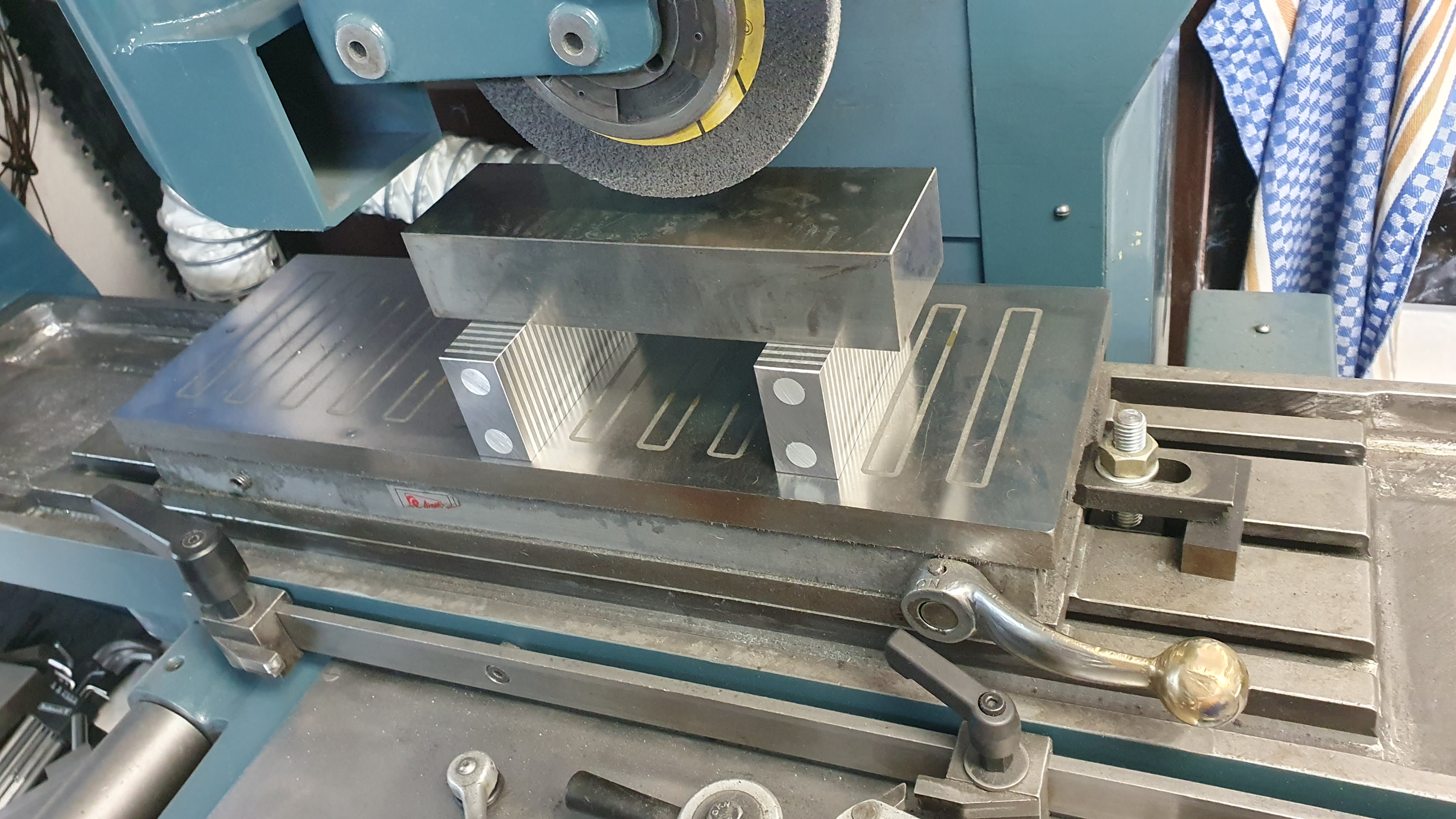

od michal4985
Vie mi niekto vysvetlit ako tieto magneticke bloky funguju?zapnem magnet,bloky na nom drzia pevne ale cokolvek je na blokoch nedrzi

michal4985 píše: 24. 6. 2023, 6:24 Vie mi niekto vysvetlit ako tieto magneticke bloky funguju?zapnem magnet,bloky na nom drzia pevne ale cokolvek je na blokoch nedrzi
Máš ich blbo otočené, lamelovanie musí mať rovnaký smer ako lamelovanie magnetu.

od michal4985
jergus.balaz píše: 24. 6. 2023, 6:50
Otocit ich trochu pomohlo ale stale je sila upnutia mala.nemoze to byt tym ze magnet nema jemne lamelovanie?
Re: Čo dnes dali brúsky
Napsal: 24. 6. 2023, 7:28
od Milan199
michal4985 píše: 24. 6. 2023, 6:24 magnet.jpg
Lamely na kostkách musí mít stejný směr jako na magnetu // to už ti napsal Jerguš //.
Optimálně bys měl mít kostky se stejnou pólovou roztečí //šířkou lamel//
jako magnet.
Bylo by lepší mít ty kostky naplocho. Pokud to už musíš mít takhle na výšku, založ si za obrobek úhelník // kostku , cokoliv // . Pokud by se ti tahle sestava "zhoupla" - byla by to VELIKÁ bouračka !
