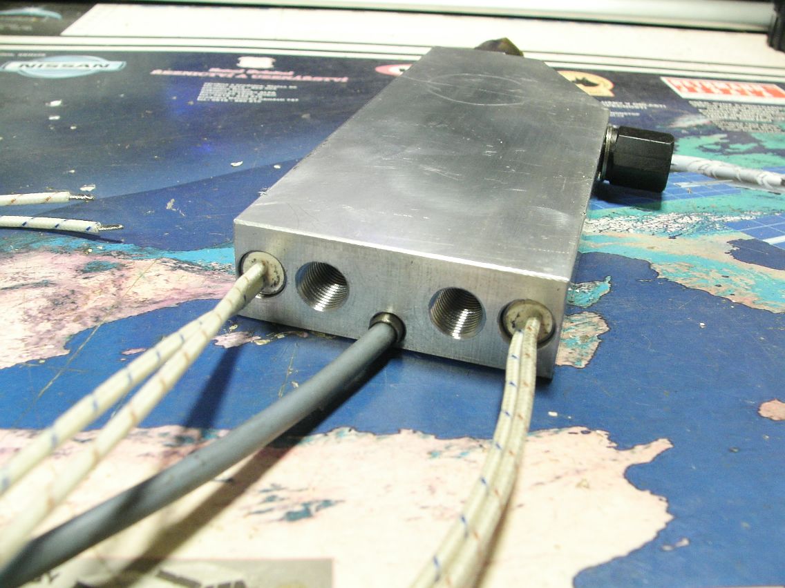

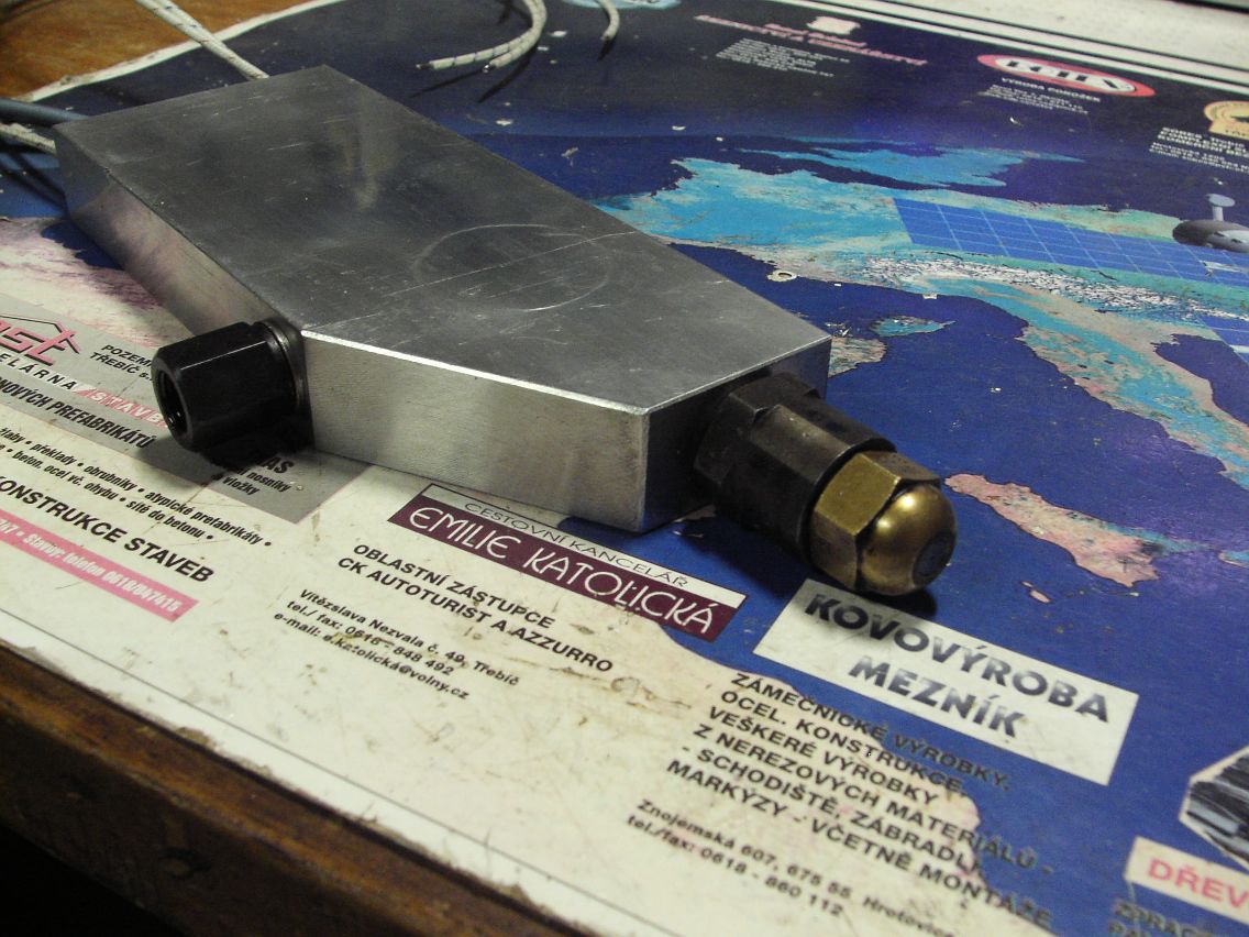

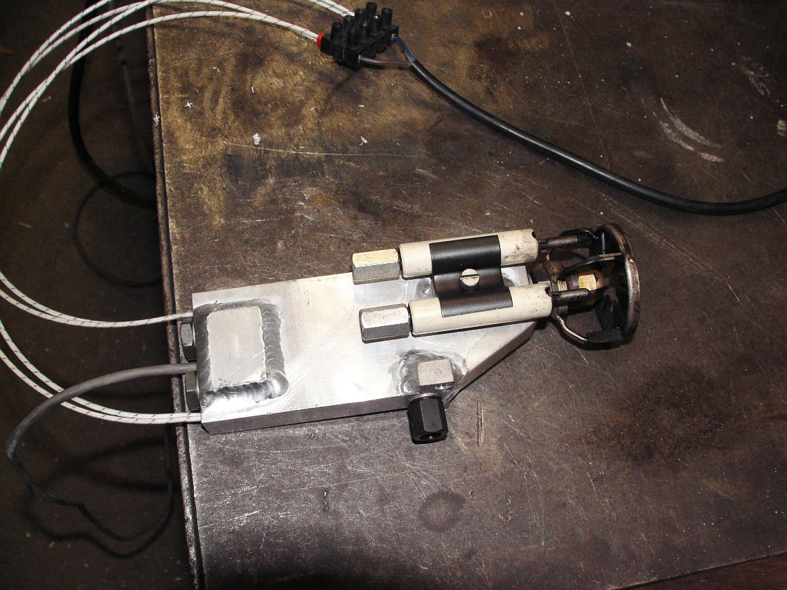

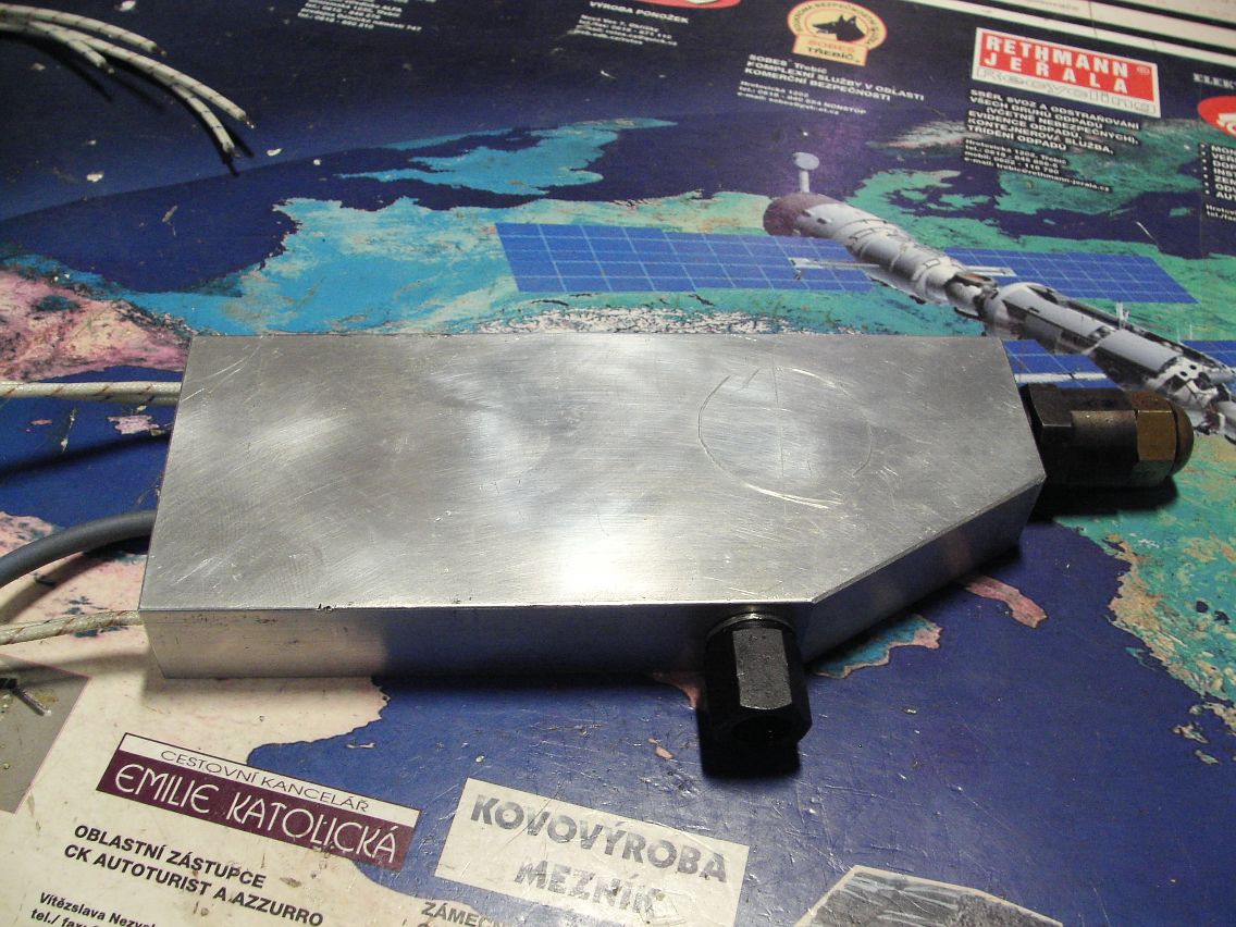

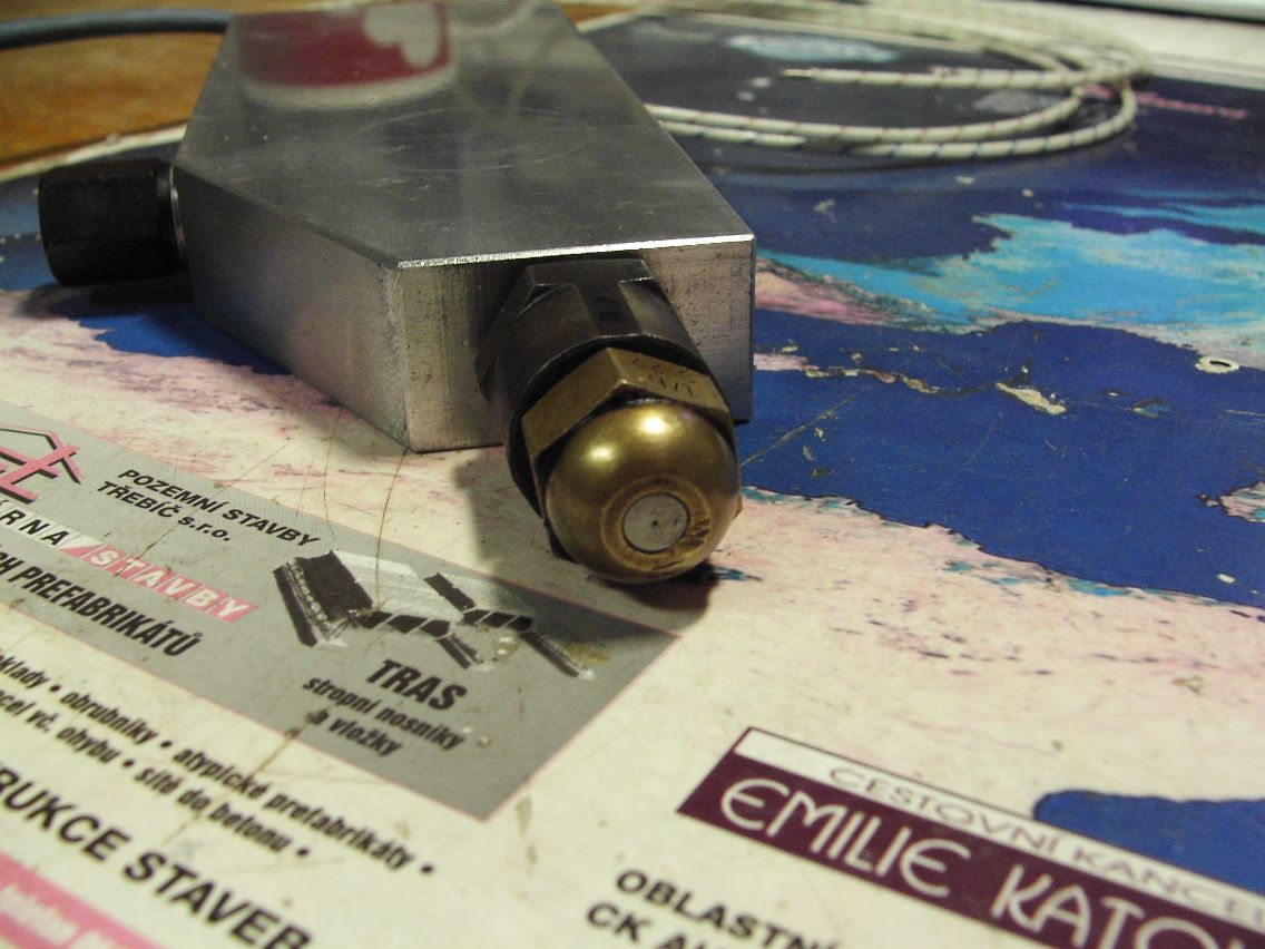

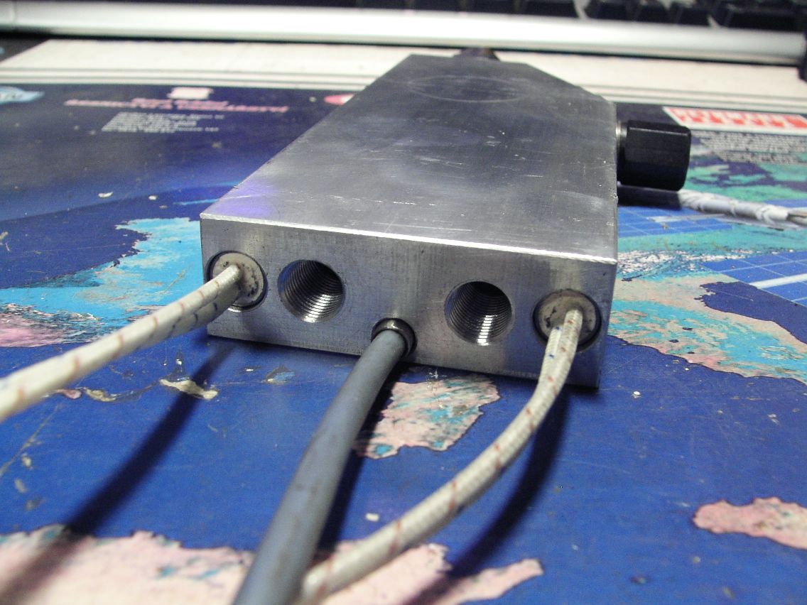

Další vize ohřívání oleje. Tentokrát speciální duralový monoblok se dvěma průtokovými kanály na olej, dvěma kanály pro osazení topných patron a měřícím kanálem pro Pt100. Celkový el. příkon 2 x 150W. Celý tvar a připojovací místa jsou naprosto identické s původním litinovým držákem trysky, takže při montáži co celé zaklapne na původní místo v hořáku. Pro připojení bude použita původní trubička, takže nebude nikde nic trčet navíc. Ještě musím vyrobit kostičku na kterou se přišroubují elektrody a ta se musí přibrnknout AC TIGem.

Šak je to maličkost, udělám to zase stejně jako na tom našem prvním držáku. Čtyřhránek 10x10, do něj závit M5, ale tentokrát to musí být duralové.

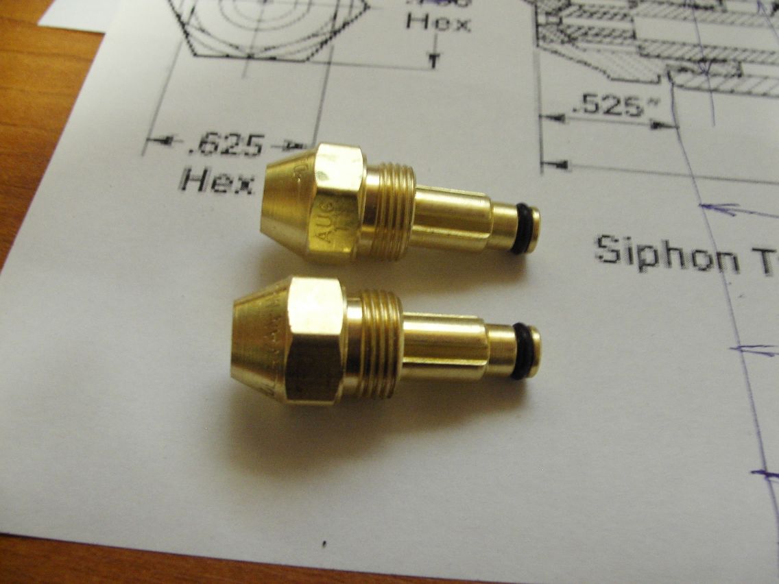

Dneska nám došly ejektorové trysky, 2ks za 1700,- vč. DPH a dopravy. Zatím tedy leží na vladislavské na poště :(
to QNX: pokud máš zájem tak napiš objednávku sem http://www.riello.cz" onclick="window.open(this.href);return false; je to schůdnější než E-bay
Je to typ: ejektorová tryska Delavan part. No: 30609-2, číslo trysky: SNA .20

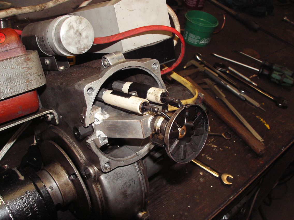

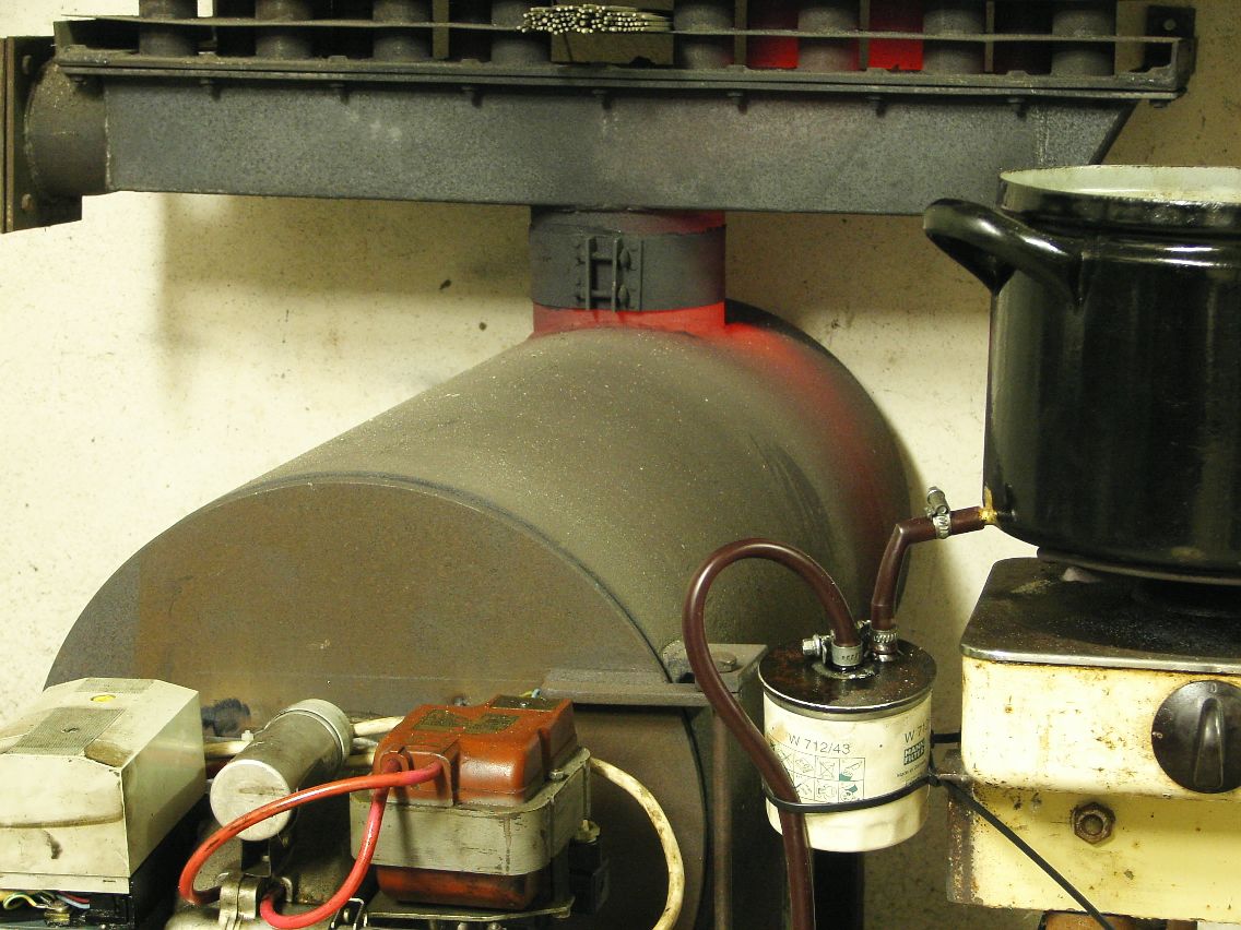

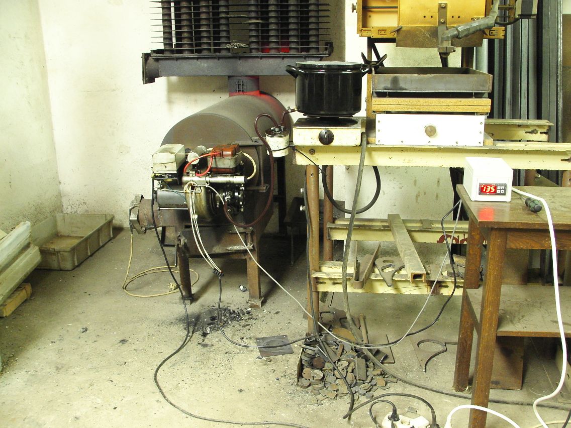

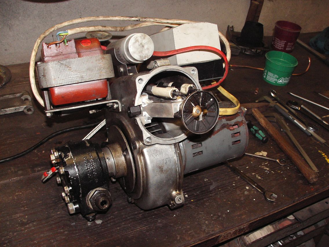

Právě jsem se vrátil ze zkušebního ústavu hořáků při MVÚ a musím říct, že už nám to hoří !!! Sice to ještě není ono, proces je potřeba naladit, nicméně se hořák udržel v chodu cca tři hodiny a když jsem odcházel bylo v dílně stěží uvěřitelných 26°C při vlhkosti 38%. Podrobnosti a fotky jistě dodá vedoucí výzkumného týmu, až se svého díla dostatečně nabaží :lol:
magi
Příspěvky: 2741
Bydliště: Třebíč
3. 12. 2011, 8:52

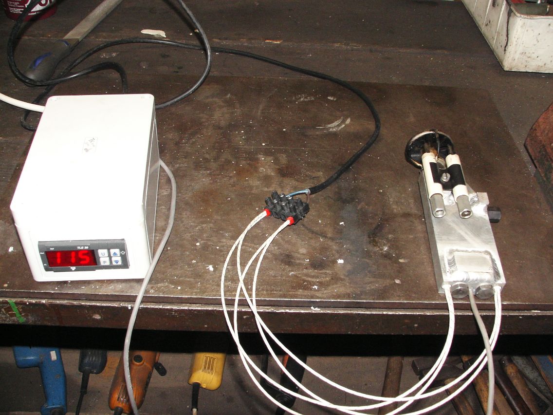

Heč, heč, už to topí. Podrobnosti již sdělil kolega, takže přikládám fotodokundamentaci.

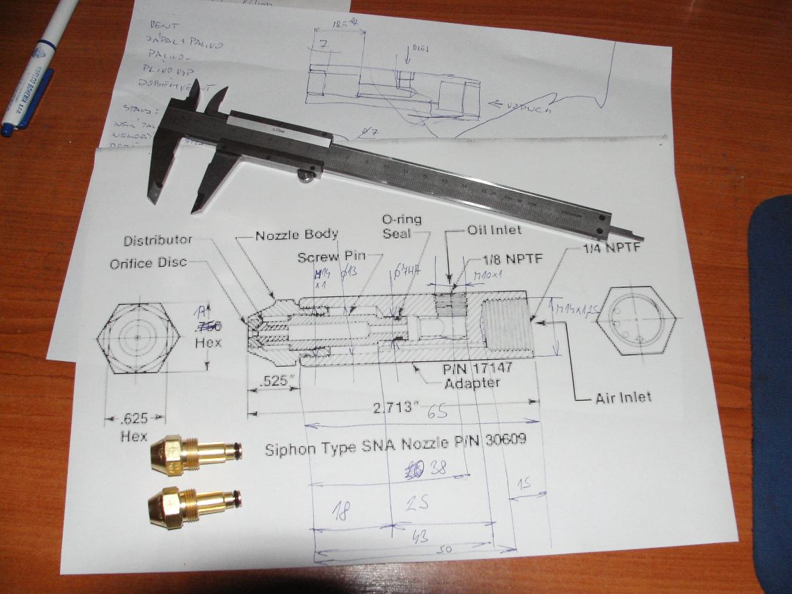

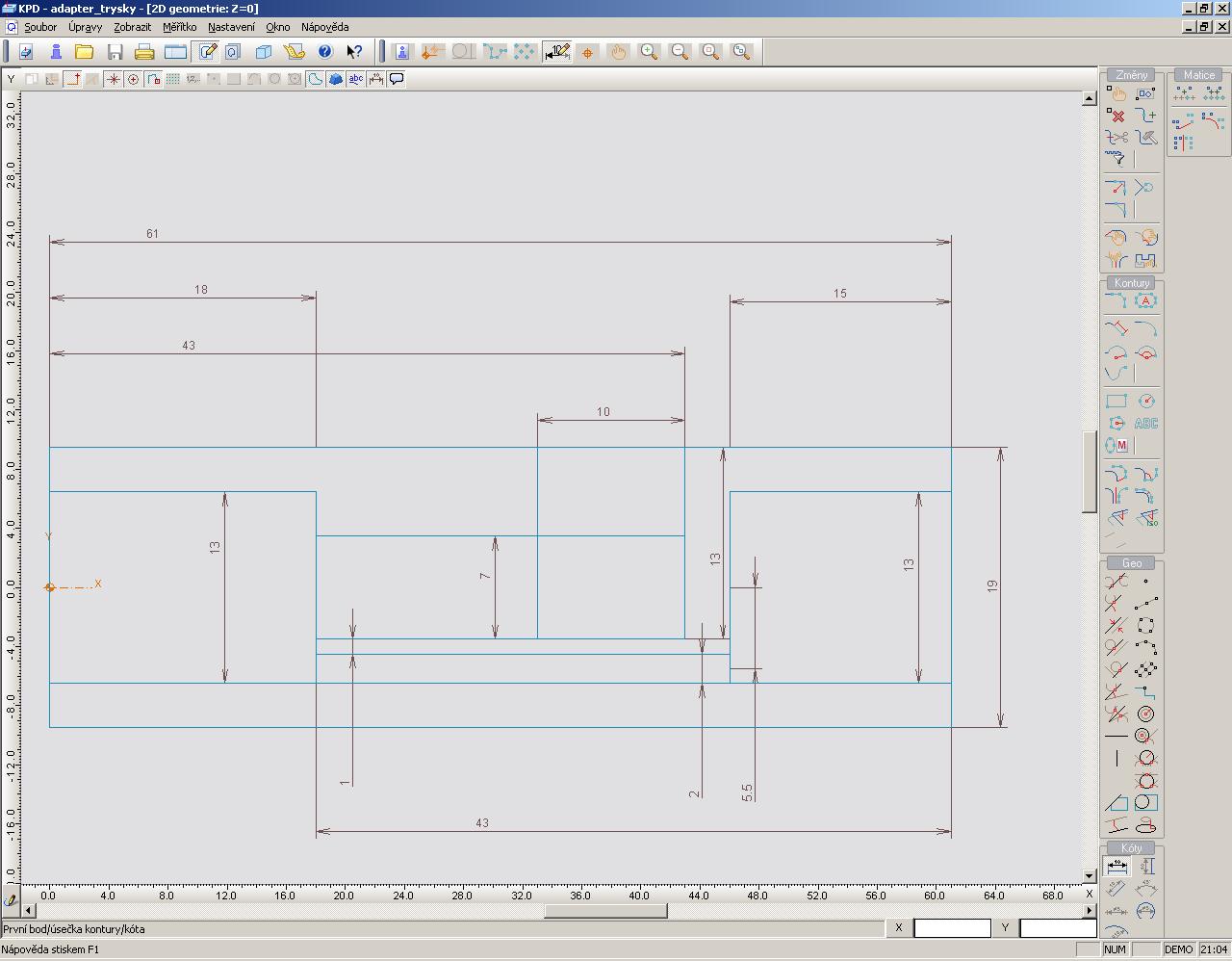

To BenAsh: kamaráde tohle bude probém jak prase vůbec to vyrobit. Jde o ty maličké dírečky, které propojují obě strany adaptéru vzduchem.
Načmárané na papíře to vypadá celkem lehce, ale až jsem si to namaloval v kovoprogu v reálných mírách, tak vidím problém.
Když to budu vrtat vrtákem Ø 2mm a pojedu přesně po stěně 13ky díry pro závit M14x1, tak do olejového kanálu bude zbývat přesně 1mm.
Olejový kanál musí být 7H7, zmenšit jej nelze kvůli O kroužku. Takže se jedná o vyvrtání 4ks děr Ø 2mm do hloubky 43mm v oceli s tím, že navrtání navrtávákem není možné. Vrtaný průměr zmenšit nelze, protože jedničkou už to tak hluboko tuplem nevyvrtám. Tohle se mi tedy vůbec nejeví.
Silně uvažuju, že se na ten jejich systém vykašlu a vyřeším to zase nějak po našom. Dyť můžu do adaptéru naletova mosazí vzduchovou trubičku hned tam co končí závit pro trysku, čímž nám odpadne zadní připojení vzduchu ale bude přivedený z boku vedle přípojky oleje.

Asi právě proto je ten adaptér z Ms, nějaké prodloužené vrtáky 1,7mm bych měl mít. Dělá to na mě dojem, že to ti číňani mají taky jinak. S tím přiletováním to není marný, ale vrtat a navrtat se to může zezadu, tam si můžeš udělat závit dle potřeby.
Josef
Příspěvky: 5682
7. 12. 2011, 10:21
Napřed vyvrtej ty dvojky díry a můžeš je klidně napřed navrtat a potom dělej teprve ty díry v ose. A nechej tam ty závity G1/8 a G1/4, pak ti budou pasovat přípojky. I když se dají sehnat i metrické...
Znám borce, co dělají pro G1/8 závit M10 x 1. Je to jen pro odpadní olej z mazání, tudíž žádný tlak. Hlavně, že mají strojařskou čest.

Josef píše:Napřed vyvrtej ty dvojky díry a můžeš je klidně napřed navrtat a potom dělej teprve ty díry v ose. A nechej tam ty závity G1/8 a G1/4, pak ti budou pasovat přípojky. I když se dají sehnat i metrické...
:D Tak takové prasátko zase nejsem, abych do M10x1 cpal G1/8". M10x1 a M14x1,25 jsou běžné připojovací závity na naftových trubkách. Tedy není problém tam naroubovat průtoková oka s průtokovými šrouby, kuželové nátrubky a pod. Co se týče připojování trubek, stejně to od A do Z musím celé vyrobit, takže vycházím z toho co tady mám, nebo co se dá lehce sehnat. Trubky se k okům naletují mosazí nebo stříbrem, to tady děláme zcela běžně.
Použije se opět moje oblíbená chlaďařská trubička Ø6mm z měkké mědi.
Co se týče strojařské cti, byl jsem nedávno v práci poučen jedním z vedoucích pracovníků, že jej nezajímají nějaké pravé úhly a vodoroviny. Mám prý trubky natahovat aby to bylo co nejkratší a co nejlevnější, pokud možno přímou cestou. Dost ostře jsme se kvůli tomuto pohádali a jak známo paličák Magi musel mít poslední slovo, něco ve stylu: "Tak si to tady můžete svařovat sám, když jste tak chytrej, já se na to nebudu denně dívat, jak je to zprasené. Klidně si sem dejte místo trubek hadice."
