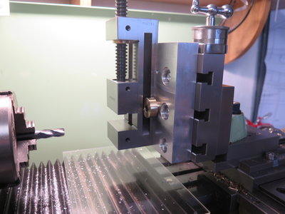

festoo
Příspěvky: 70
Registrován: 19. 5. 2013, 9:52
Bydliště: Plzeň jich
22. 3. 2016, 12:56
Tak sem dneska dotvořil montáž svěráku na MN80 ješte chybí dve upínky došel materiál :D
