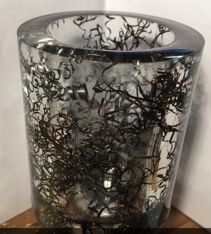

"strojařský" kelímek - neb co se šponami :-)

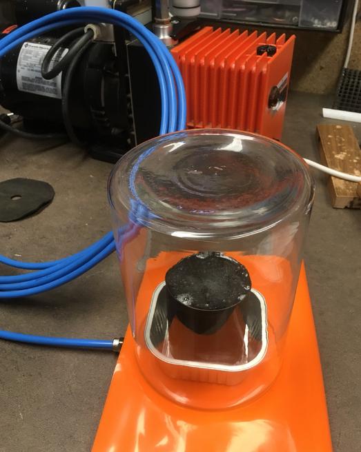

forma z 3D tisku - a zjištěno že 4-vrstvé dno a 3-vrstvý okraj "teče" (přidat teplotu a možná ne ABS)
špony jako vnitřek se fakt blbě soustruží - lámou se na kousky a vytrhávají
Ale byl to jen první pokus, jak pomůže vývěva na bublinky, jak půjde udělat formu z 3D tisku atd...
také mne to zavedlo na "nožíře" - kde vývěvy používají a jdou do vyššího vakua - a zvažuji udělat jinou komoru, neb tato "sklenice" až rupne, tak to bude pěkný granát. (nicméně na bublinky to takto stačí)

cos použil jako hmotu ? jinak to abs není špatný , ale dát do výparůacetonu - tím se to sleje a těsní.

chb píše: 11. 12. 2019, 5:32 "strojařský" kelímek - neb co se šponami :-)
Mohl bys to prosím popsat bliz ? Treba jak zaridis že špony nejsou u kraje, nebo že se neusadi dolu ? Díky

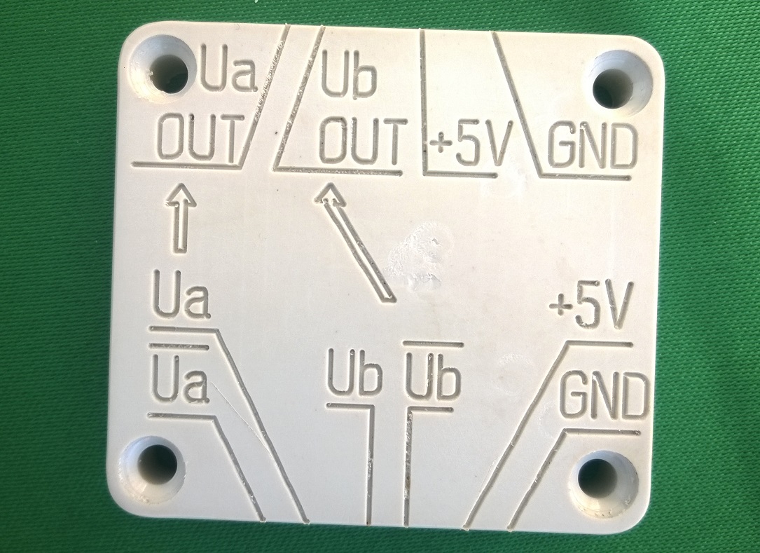

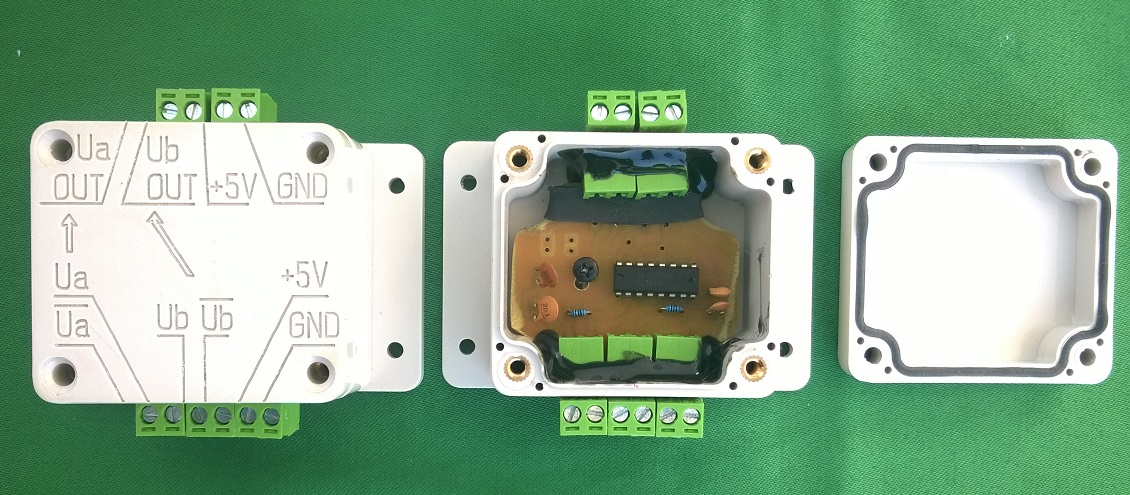

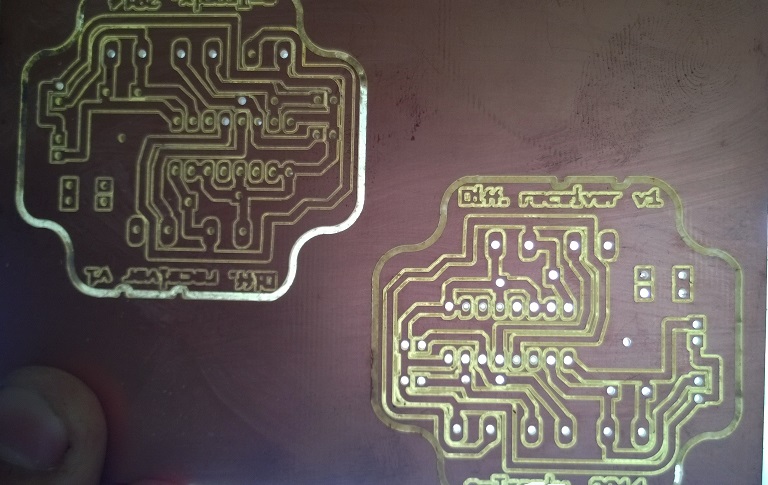

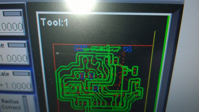

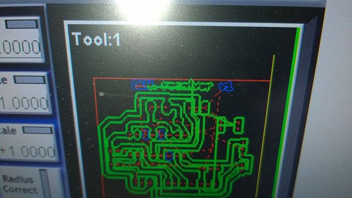

Ukazu Home made Diferencialni receivery (jednoduchoucke linkove prijimace).
Uz je to sice doba co jsem je delal (5 let), ale dnes jsem spotreboval posledni z nich na rozhani enkoderu pro servopohon frezky. Budu si muset zas vygravirovat dalsi.
Gravirovani PCB v Machu
Skoro hotove PCB
Skoro hotove PCB
Vicko vygravirovane
Vicko vygravirovane
V hotovych krabickach

Miki2t píše: 11. 12. 2019, 9:21
nemyslím, že je to složité - začnu "negativem/formou" (vzhůru nohama) z 3D tiskárny, do mezery formy nacpu špony, pak jich pár srovnám na dno které je nahoře - a zaleju hmotou. Osoustružím nyní zbytečnou formu, dám tomu trochu tvar a "namočím" to ještě jednou do hmoty.
(soustružené neleštím - jen osmirkuji, lesk tomu dá to namočení)
Příspěvky: 23414
12. 12. 2019, 6:05
U toho diff recieveru ti chybi Z
Bez nej se blbe referuje osa na presno
Dawe
Příspěvky: 3119
12. 12. 2019, 10:14
Ty enkodery pro ktere to je navrzene jsou jen dvoukanalove, Z nemaji, vystupy A,B receivery jdou do kvadraturniho dekoderu. Z tu neni potreba, je to pohon vretene s upinacem bez kamenu, tak absolutni polohovani neni nezbytne.
