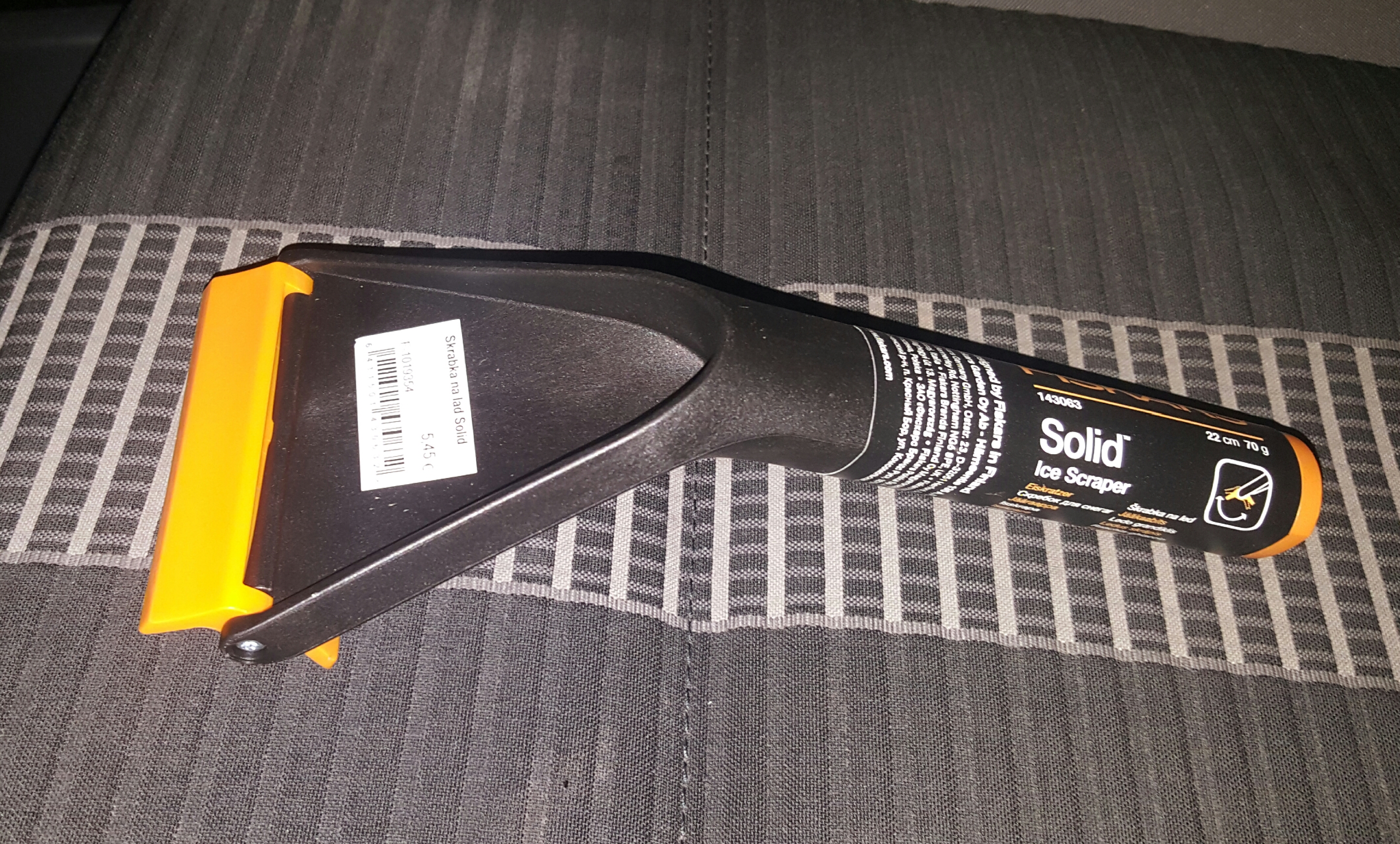

Toto som nebastlil, ale chcem vám doporučiť geniálnu škrabku na okná čo som kúpil pred 3-oma dňami. Má výkyvnú hlavu a škrabe oboma smermi... a skvele... proste fiskars....
Fiskars škrabka na okná auta.

hmm, to je od horsta?

Tieto plastové škrabky v poriadnych mrazoch moc nefungujú, na sklo je najlepšia s kovovou čepeľou. Akurát sa nesmieš pozabudnúť a začať s ňou oškrabávať kapotu :lol:

K poznamkam: ze by Svedove nevedeli, co je poradny mraz se mi nechce verit :lol: . A zeby pro ne pracoval Horst Fuchs, to uz vubec :lol: .
Vice vubec, o cem mluvite?
Co jsem mel od Fiskarsu, to obvykle neobycejne fungovalo ...
Diky za shaolinovi za inspiraci - risknu, ze po nekolika zlomenych skrabkach tohle mozna tohle bude to ono.
Neco jako kleste od Knipexu ... jako hobika mne vsechny prezijou ...

Tu škrabku mám taky a funguje výborně a hlavně rychle.

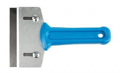

Já používám tuto malířskou za dvacku a funguje úplně stejně, jen to není Fiskars... :mrgreen:

Zv.Petr píše: 12. 12. 2019, 8:46 Já používám tuto malířskou za dvacku a funguje úplně stejně, jen to není Fiskars... :mrgreen:
jenže má ocelový plech a to může být problém, škrabky mívají mosazné plechy (tedy ty na sklo).
Příspěvky: 5262
12. 12. 2019, 9:09
Osobně bych si plechem na sklo nesahal.

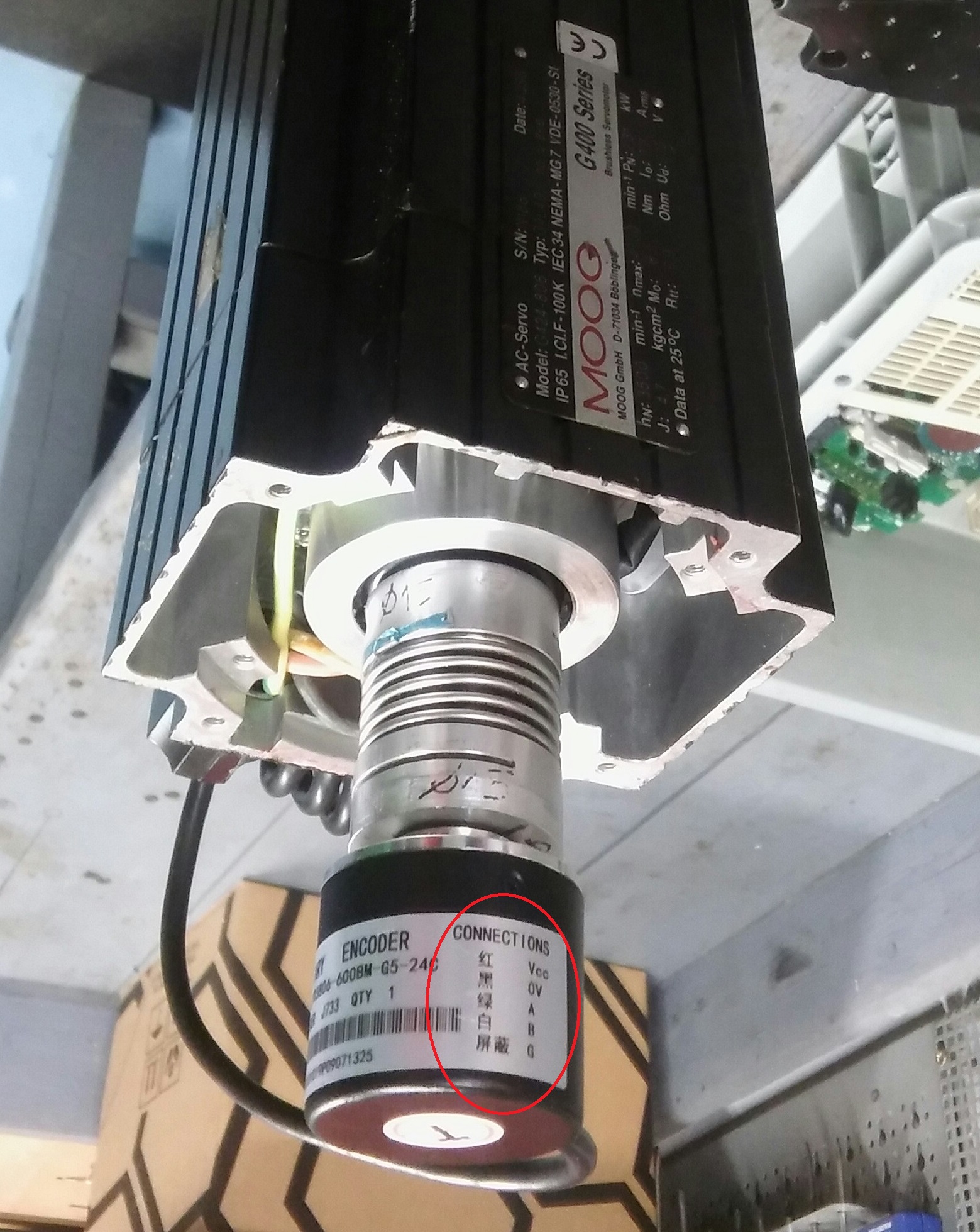

Jasny, pro pohon osy to neni idealni, ale pro rigid tapping na vreteno dobry.
Tohle je ten muj A,B dvoukanalovy enkoder s vystupy s otevrenym kolektorem pro ktery byly urcene ty receivery (a samozrejme u enkoderu jeste i diff. transceivery).
Kdyz si clovek neda pozor a nepodiva se na kabel, tak ho muze i omylem koupit v domneni ze obsahuje i Index. Cinani to casto explicitne neuvadeji a na stitku je 5 udaju o vodicich, takze to svadi myslet si ze "G" znamena ten index (zatimco je to stineni -Ground).

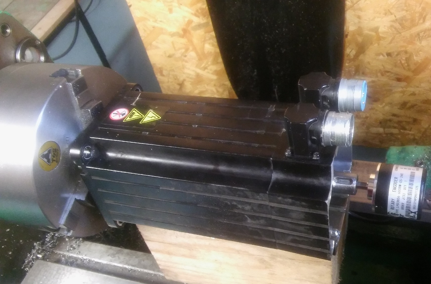

Motor ATC ISO10 vreteno -  finalni soustruzeni
Detail A,B encoder interface
