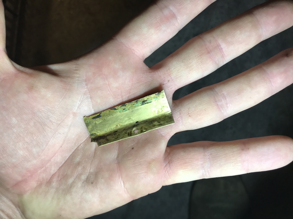

Kdybys sehnal ten bronzový plech ve větším rozměru, klidně s tebou pojedu na půl a to samé platí o filcu. :)

No me se ale fakt zda ze je to mosaz. Bronz by musel byt vic do oranzova, tohle je uplne krasne zlate/zlute
Z bronzu by to bylo lepsi? Ze by to dyl vydrzelo asi ze?
Edit: Mozna to puvodne bylo bronzove, ale nekdo to vymenil za mosazne

Britt píše: 9. 9. 2019, 6:53 Tak to se sakra pleteš. Bez stírátek se ti zasekají špony do filcu a máš z toho perfektní šmirgl a já můžu shánět filc.
Mám filc bez plechových stierátok, špony sa mi tam nezasekávajú. Dôležité je tam ten filc natlačiť tak, aby sa pod neho už žiadne špony nevošli. Najhorší je aj tak prach z liatiny a podobný jemný bordel a tomu ten bronzový pliešok nezabráni.

Mě na tom plechu zůstává pěkný bordel. Vedení průběžně otírám hadrem a stejně je na něm plno svinstva. Já mám ty plechy v dobrém stavu, ale už je na nich vidět, že mají něco za sebou. Já je přihnul, aby dosedaly, ale ten filc mě zaskočil. Já proč mi po namazání vedení zůstává na ploše černý mazut, který jsem mylně považoval za grafit.

Klimíku, když jsem je přihýbal, byly tvrdé jako svině. Mosaz takhle tvrdá nebude.

Ok. Mrknu tedy po bronzovem plechu
Jinak ten filc ma asi 6mm

ajaj, uz jsem objednal u litomysky. ale mozna jsem udelal chybu i v te tloustce. ten plech co jsem tam mel byl 0,5mm (mozna to byl mosaz, a ja objednal taky 0,5, ale forforbronz) a ted jsem nasel na traktorech, ze pises ze sis daval 0,32 a stejne se ti to spatne ohybalo. tak ja nevim jak s tim zabojuju.

fosfor bronz je hodně pružný dělají se z něho kontakty relé.
Filc už se tu řešil v jiném vlákně nejednodušší a nejlevnější je koupit náhradní filc na zednické hladítko.
Na 18-ce jsem zachoval filc a ještě přidal bronzové stírátka.
jako chápu máš to svou mašinu a staráš se o ní ale ty stírátka si tam dej nestojí to milión :)
jo a ohýbal jsem to v brusičském svěráku upnul za ten budoucí břit do hloubky dle potřeby a přez pásovinu zatlačil na plech a prstama to v pohodě ohnul

jj, plech je objednany, stiratka urcite budu delat. a natocim to samozrejme :)
a kdyz rikas ze jsi to ohnul v prstech, tak ja to maximalne ohnu necim tezsim, kdyz budu mit hrubsi plech.
puvodni filc se mi zda dost spatny, mozna ho zkusim jeste vycistit, ale mozna je i moc zmacknuty, ze netesni jak by mel, tak asi koupim to do toho hladitka a vystrihnu neco. Diky!

Ja takova stiratka pro jiny stroj jednou vyriznul z desky tesniciho materialu Dimersil 10 ktery jsem mel po ruce.. Zkousel jsem ho a vypadalo to, ze spony se do nej z povrchu zapichuji podobne jako u filcu. Mohlo by to vydrzet dele.
