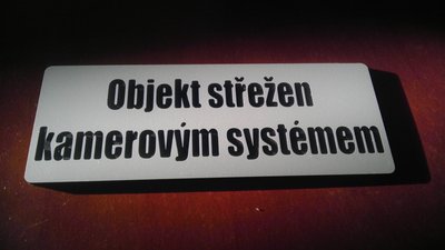

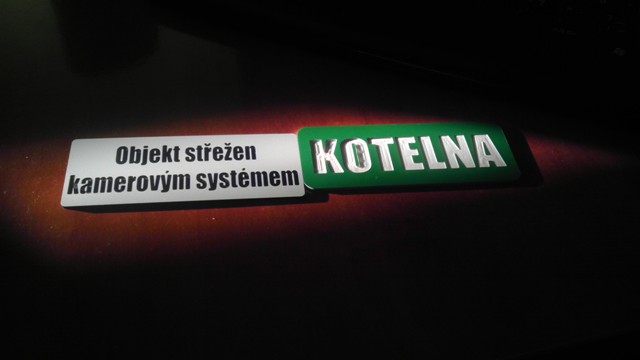

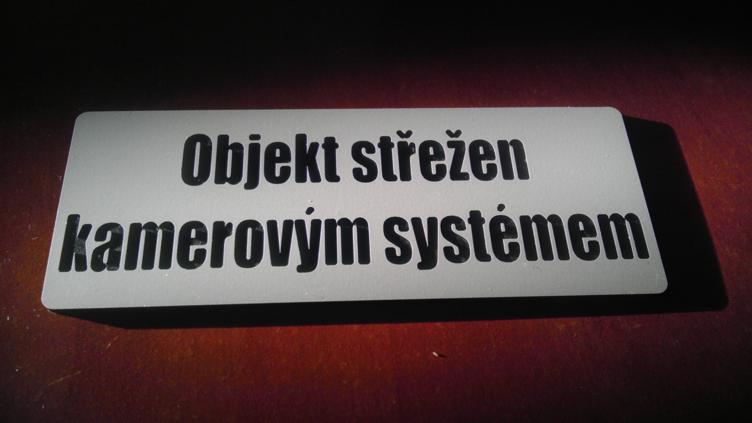

Sem dneska vyráběl na ukázku :-) Tak to ukazuju :-D :-D :-D

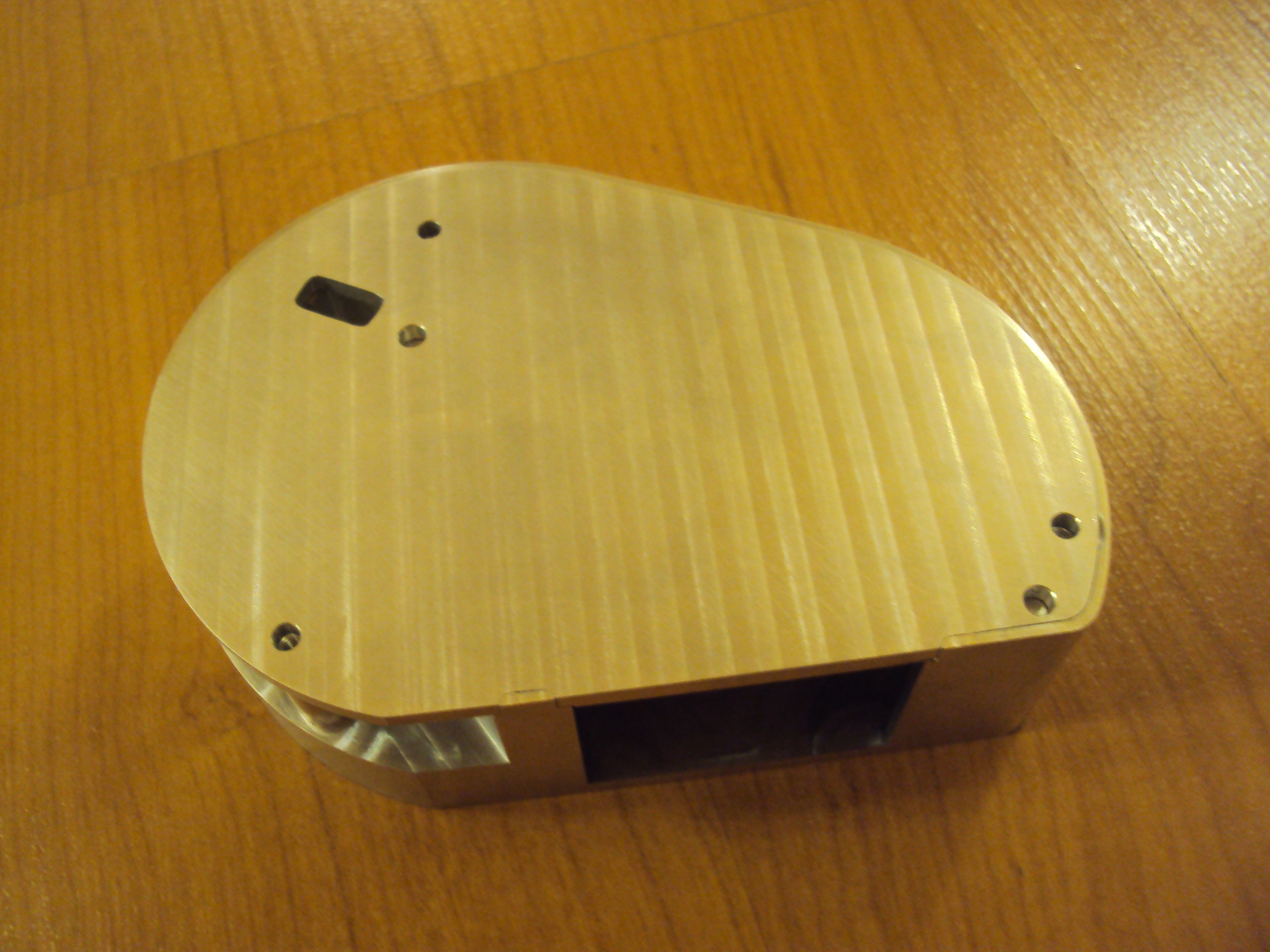

Takhle bych si frézování představoval. Pustit program, odejít od mašiny na oběd a po návratu to mít hotové.

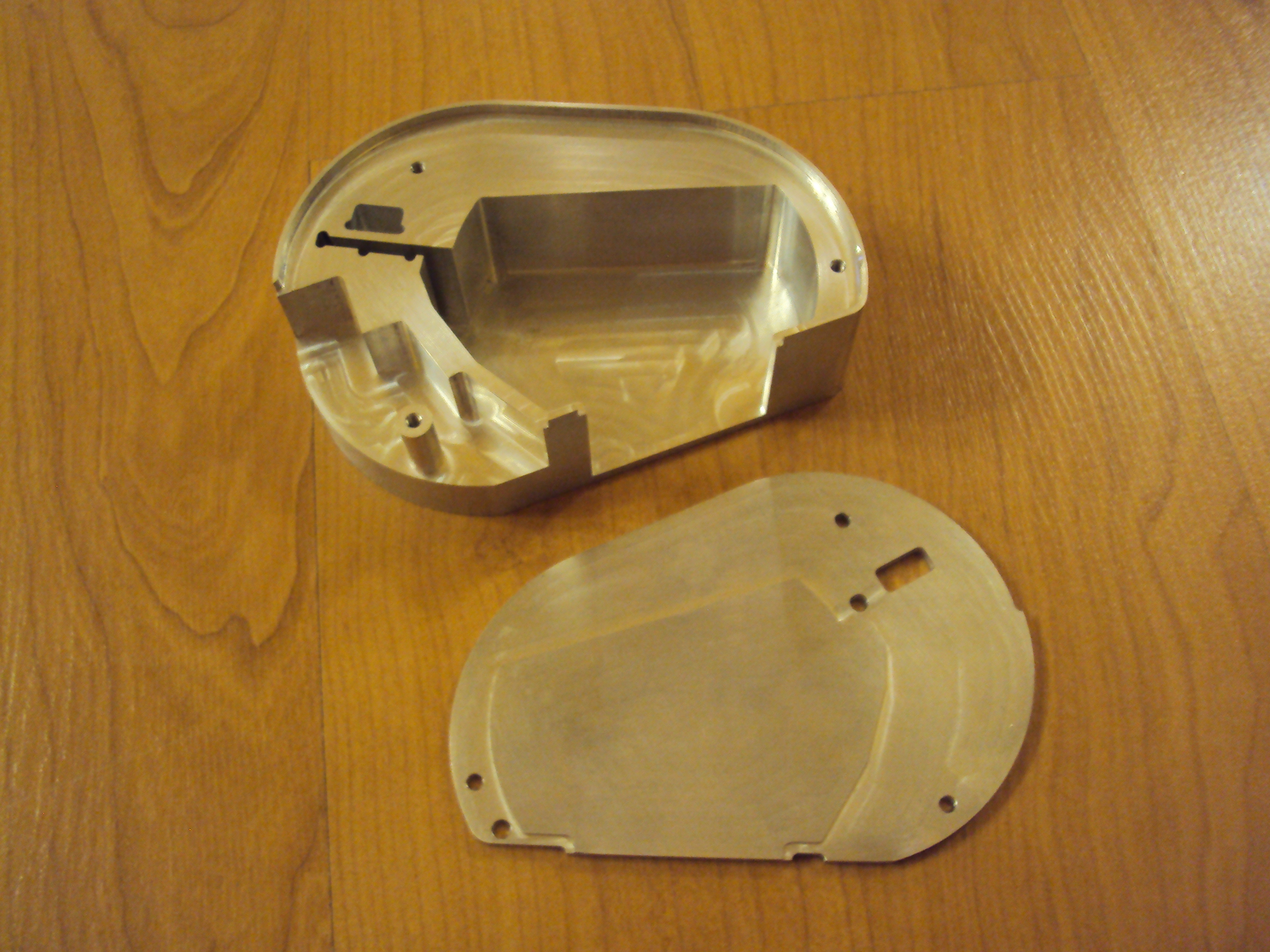

mě už do té reality chybí jen to aby to ten stroj i uklidil :D
já dneska tvořil opruz, výška výrobku 33mm rádiusy R1,2 na celou výšku - nejlepší by to bylo po autorovi návrhu hodit.. :D
bobik
Příspěvky: 4556
Bydliště: Okres Klatovy
13. 12. 2014, 9:16
Teda dvojkou frézou do hloubky 33 u takhle úzké drážky, to bych předem vzdal. Dobrá inspirace. Bral jsi to po pěti stovkách nebo jsi si troufnul po desetině?

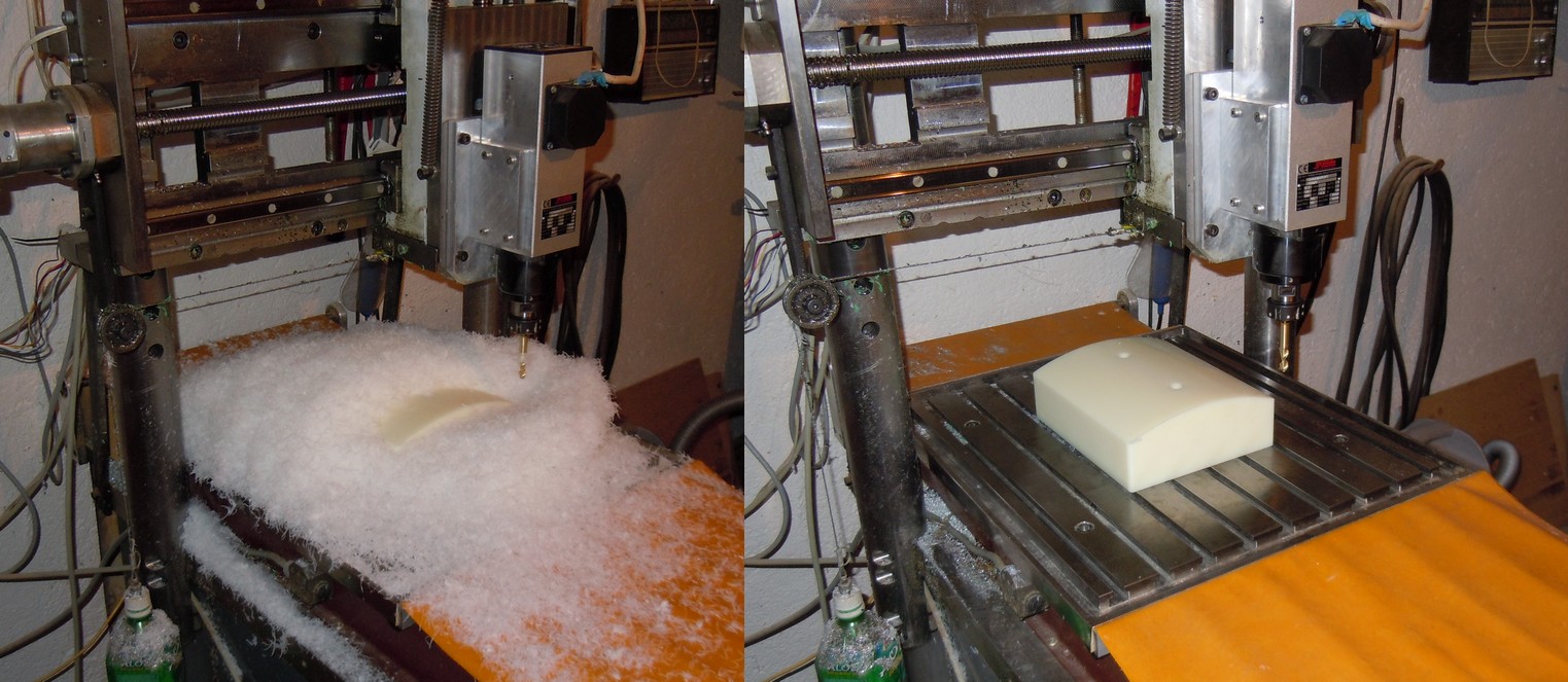

To moje je silonová podložka na sekání plastového výtažku. Málokdy se mi taková zakázka poštěstí, většinou je to něco menšího a složitějšího, u čeho pořád musím stát, protože je tam hromada operací od kterých se ani nevyplatí odejít. Ale takový kousek, co tady ukazuje Ras jsem tedy ještě nedělal.

já ti řeknu po kolika jsem to jel ty příště zlomíš frézu a bude to na mě :D
po 0,4mm ..
jinak co to je nevím..

Točil jsi jí 6000 nebo mín?
IQ156
Příspěvky: 8842
14. 12. 2014, 8:59
6500 ot víc to nejde.. posuv 150mm/min 2zuby tvrdokov cca 0,01mm na zub hloubka 0,4mm ...

ps. a není jednodušší se s tím zadavatelem domluvit - zeptat se ho, zda ty rádiusy jsou funkční plochy či nikoliv a upravit si je pro rozumnější nástroj ?
