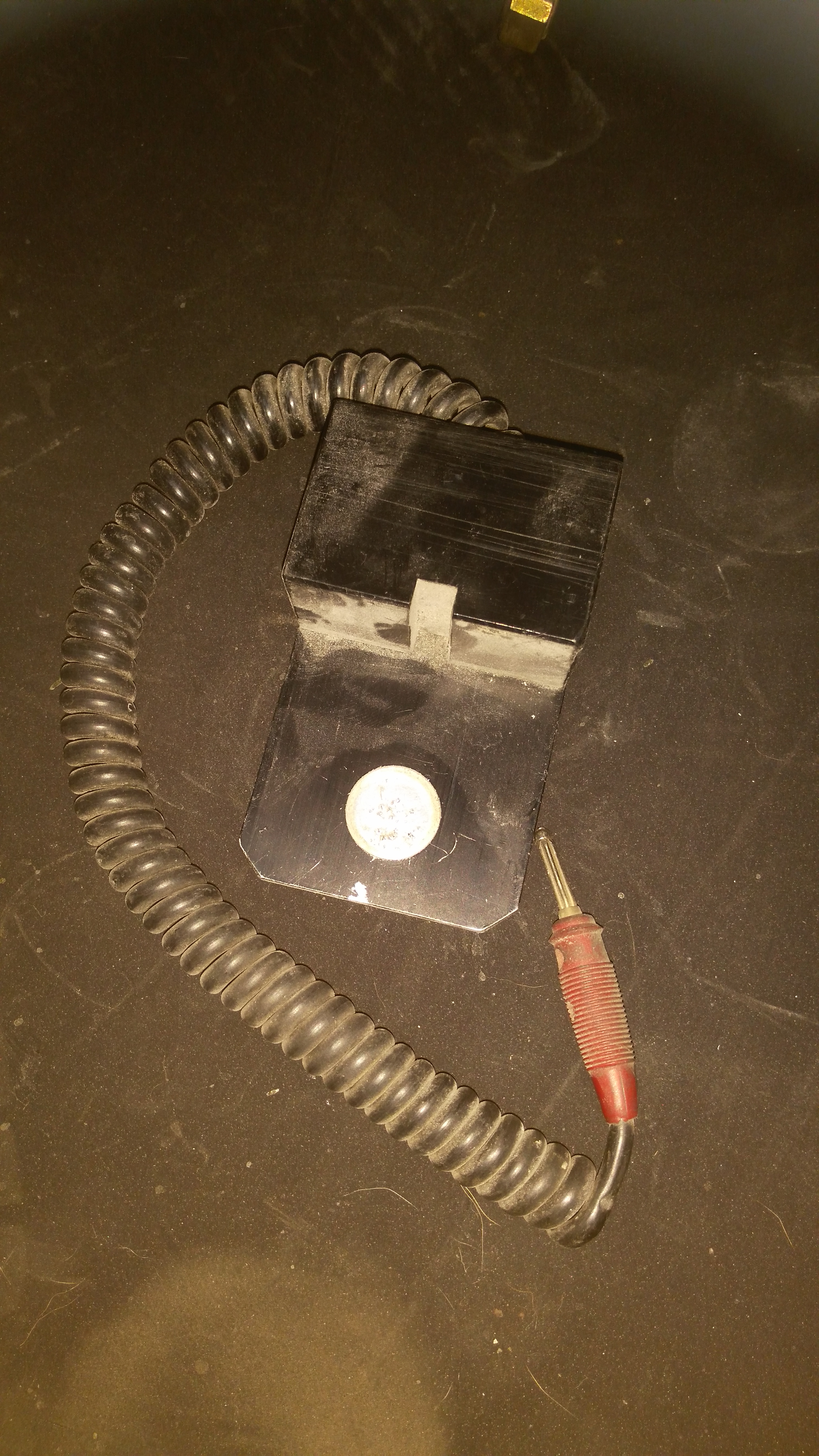

Mám otázku 1) Půjde na to moje toto ? https://www.aliexpress.com/item/Mach3-C ... e34bdf25e4
2) Toto ? https://www.aliexpress.com/item/10PCS-L ... f4879384e0
Nebo něco lepšího ?
Šikovnej nerozhodnej trpaslík
Věčný tazatel
pavlaxy
Příspěvky: 1885
1. 12. 2016, 7:10
1/ kus kablíku,krokodýl a plíšek ...
2/ mikrospínače z mikrovlnky ...
bratru za deset usdoláčů -
hmm , jsi bohatý mladý muž :lol: :lol: :mrgreen:
Lify
Příspěvky: 1479
1. 12. 2016, 8:05
1) do elektroniky se pouštět moc nechci :D tomu vůbec nerozumím
2) jo nebo ne ? :) abych to nemusel pořád nastavovat ručně :D

atlan
Příspěvky: 3382
Registrován: 7. 2. 2011, 9:12
2. 12. 2016, 8:40
Nevie mne t oukazuje mikrospinace 10ks za 1,57E, a to cidlo so mnasiel aj za 3,5E i ked nazvat t ocidlom :D
Příspěvky: 9521
2. 12. 2016, 9:50
Na ty switche by se mi nechtělo čekat, pořídíš je velmi levně a ve velkém výběru i tady v normálních radioprodejnách (GES, GME). Co se dotyku týče, Pavla vynechala ještě izolant (pokud to má být funkčně na stejný úrovni, jako ten Aliexpres). Takže imho nejjednodušeji kousek cuprextitu: http://www.instructables.com/id/Make-a- ... aft-2-CNC/ (ale pokud ti nevadí počkat si, tak za 3.5EUR proč ne). Jen by ještě bylo dobrý, aby dotyk byl sto trochu zajet, protože pokud u pevného uděláš chybu (pojedeš moc rychle nebo z nějakýho důvodu nezafunguje detekce doteku), můžeš si zničit nástroj.
