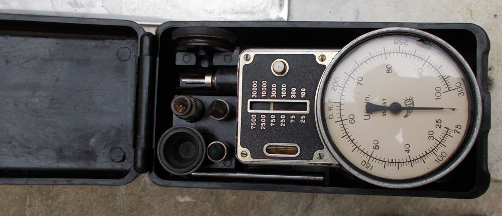

Otáčky jsem měřil mechanickým otáčkoměrem, mám ho půjčený od kamaráda, zajímavý kousek, řekl bych tak předválečná výroba a tak pro zajímavost přikládám jeho fotky. Má různé nástavce, pro různé způsoby měření.
Jinak bych chtěl ještě jednou všem moc poděkovat za rady, čas a trpělivost, co mě věnovali, především Mexovi,Atlanovi a Miltechovi. Nebýt vás, asi by to skončilo u ledu.

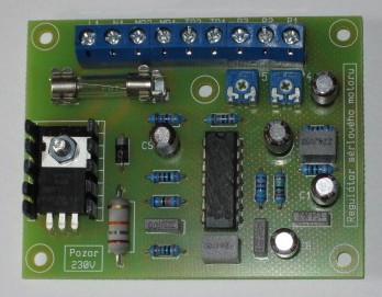

No vidíš, a přece se točí. Já jsem taky nezahálel. Už mám vyrobené profesionální spoje. Regulátor chodí jak víno. Původní zapojení bylo doplněno trimry.
Dájí se tak nastavit min. a max. otáčky. Pokud máte někdo zájem, tak napište SZ. Pro představu přikládám ješte fotku.

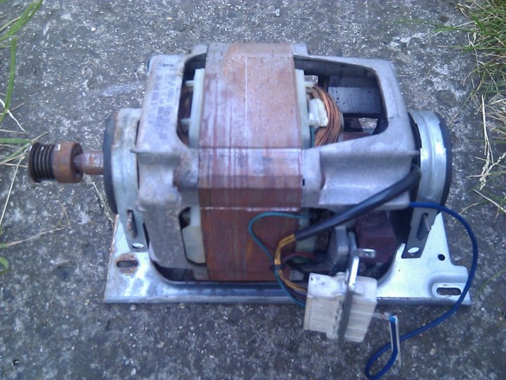

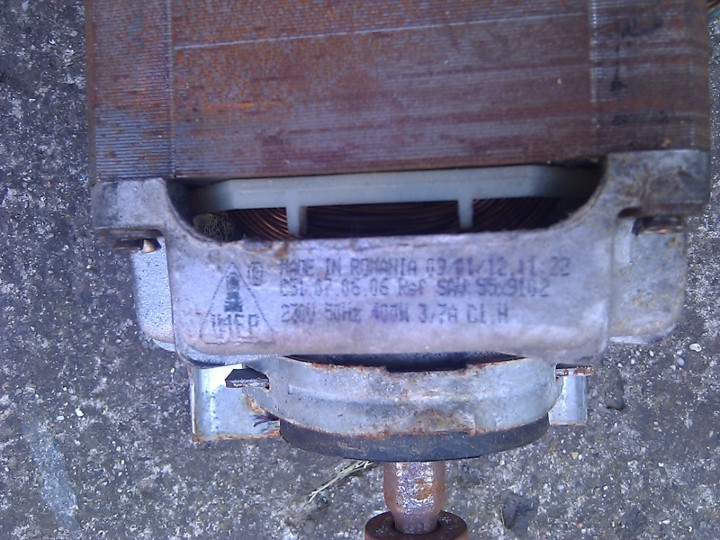

Len pre moje info - tie pračkové motory (ako univerzálne) idú aj na 24V (???) Ja len že na doske je POZOR 230V, tak že či ten regulátor bude fungovať aj na 24V... Ja som zohnal tento motor:
a chcel by som to vyskúšať s tým Pavkovým regulátorom ako pohon na malú dia brúsku...

9. 6. 2015, 4:20
Regulátor tak jak je osazený ti na 24V fungovat nebude. Musel by se upravit. Ale proč motor provozovat na 24V, vždyť se sníží výkon a hodně.
Nemám to vyzkoušené a zkoušet to ani nebudu. Je to blbost.

Pavka píše:No vidíš, a přece se točí. Já jsem taky nezahálel. Už mám vyrobené profesionální spoje. Regulátor chodí jak víno. Původní zapojení bylo doplněno trimry.
Kdo je trochu znalý v těchto obvodech tak mu je již jasné co to za čip je. Pánové,napadlo Vás jak rychle kamarád-znalec- Pavka k regulátoru přišel? Zachoval se vskutku profesionálně na tuto dobu. Má videa s touto regulací jsou z května 2014. A nějaký čas taky trvalo než jsem své hračky vyrobil. Vycházel jsem vlastně z druhé strany-od činného,ověřeného zapojení,a regulace (i když skokové) tachomotoru-jak s TDA z praček,tak i s tímto čipem na jiném stroji. Nejsem v elektronice dobrý,neumím leptat spoj,neuměl jsem si navrhnout DPS-(už to zvládám)...A před pár měsíci jsem se obrátil na Pavku o pomoc vytvořit profi DPS. Zde je výsledek...úsudek si udělejte sami. Považuje to za svůj projekt. Ani mi to nevadí,a o některých profitazích Pavky se nebudu zmiňovat. Jeho projekt vychází z datasheetového zapojení,(a pár nápadů někoho jiného-což mi tvrdí,že mé zapojení zahodil) ...rád bych aby to pořádně někdo otestoval na stroji,k čemuž asi dojde. Jestli to bude OK,uznám jeho projekt. Když ne ,vím kde bydlí,mrtvého brouka dělat nebude. A nepřeji mu abych na jeho regulátoru našel své zapojení,které je v některých připojeních odlišné od datasheetového (údajně vyhozeno)-které už mám v praxi na strojích aspoň dva roky....
