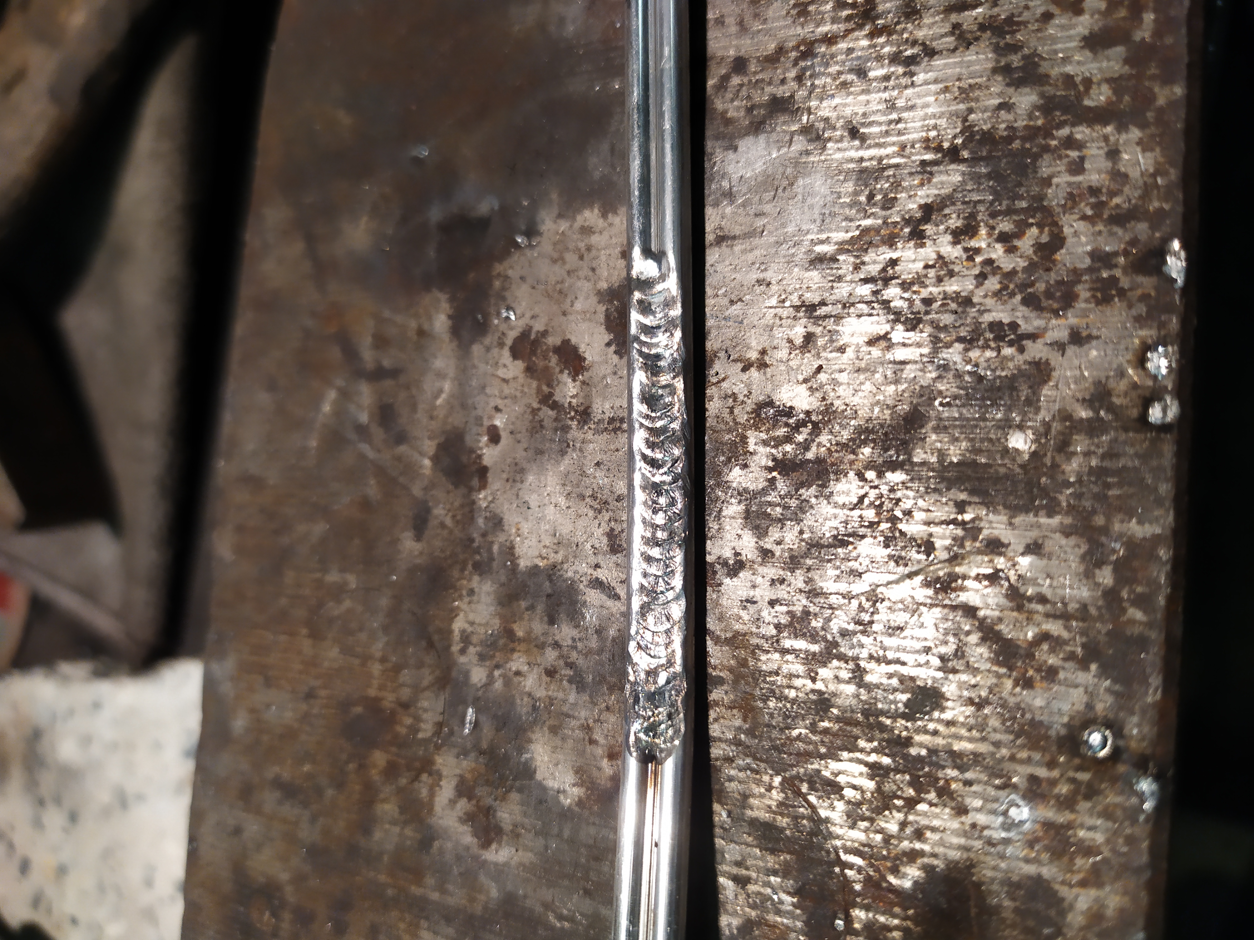

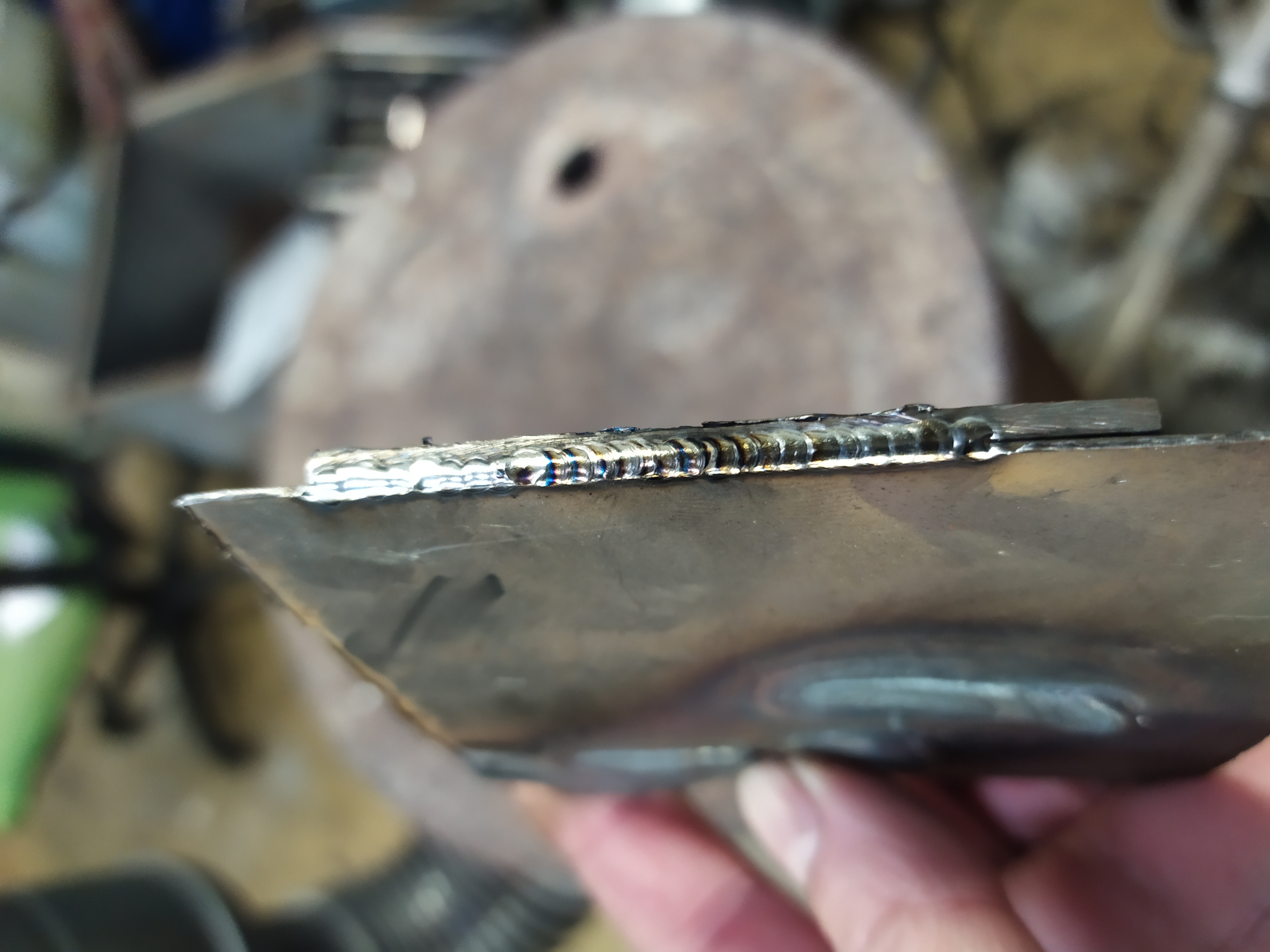

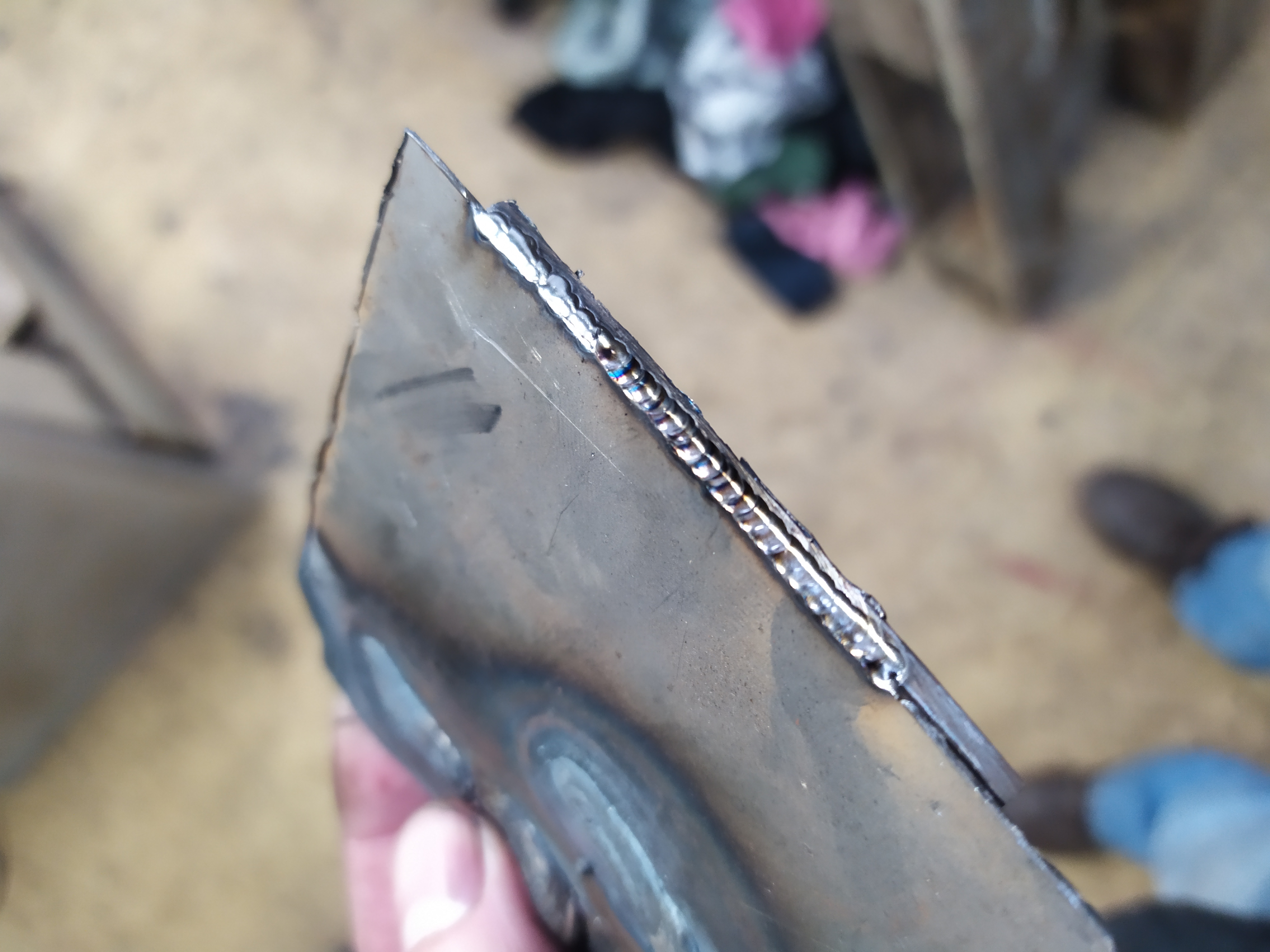

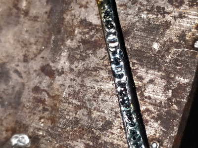

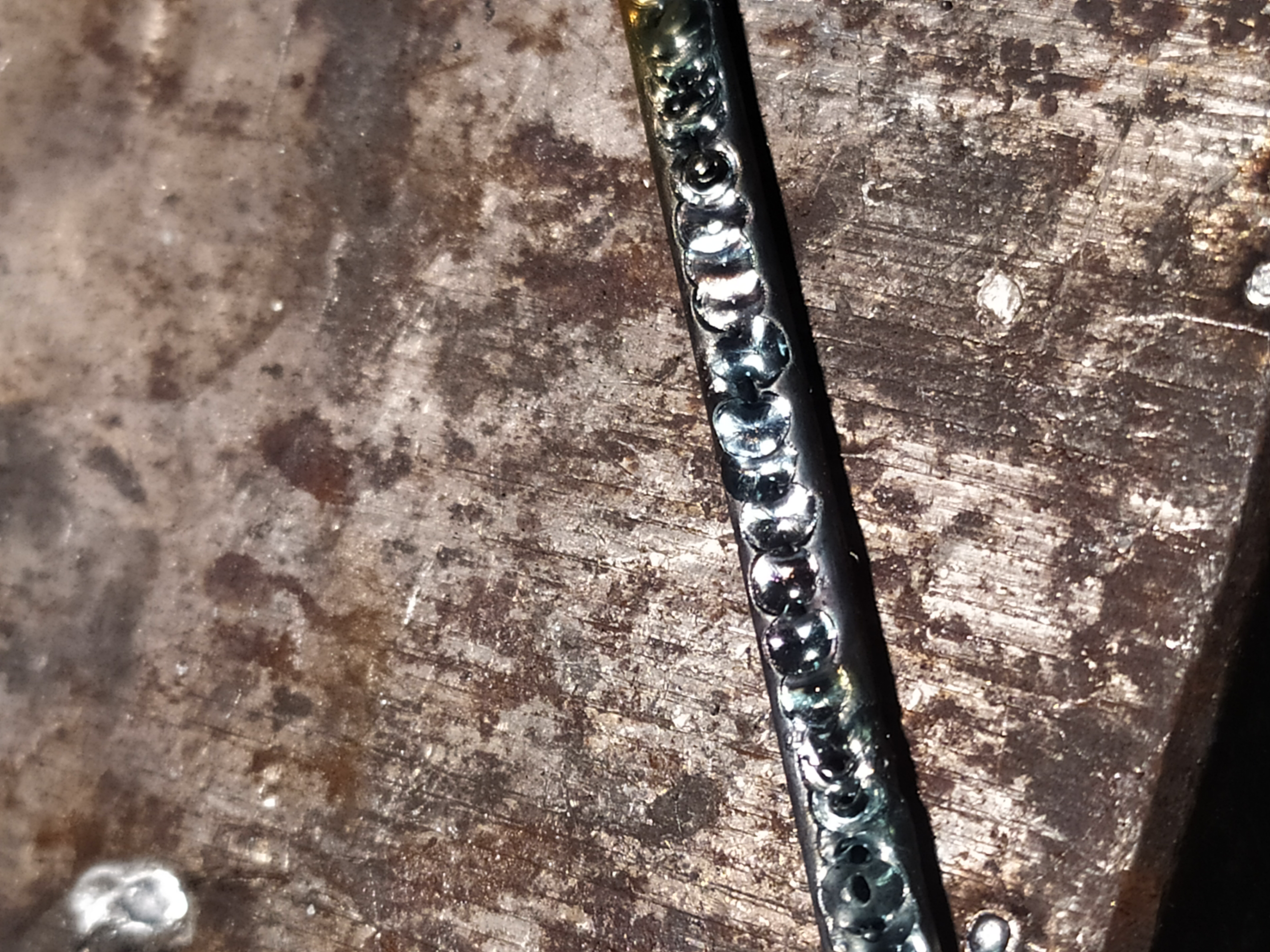

Příspěvky: 23392
2. 1. 2020, 2:35
Tig mikropuls
Prvni testy vypadaji slibne
Hlavne je to uplne studene
Celou dobu jsem to drzel v ruce
SO 545
Příspěvky: 722
Registrován: 6. 1. 2013, 6:30
2. 1. 2020, 2:56
aka masinka ? ake nastavenie ? ak mozem.
Příspěvky: 23392
2. 1. 2020, 3:34
Na masine nezavisle
Normalni tigovka nastavena na plnej ceres + pridavna elektronika prerusujici svarovani po urcite dobe (radove milisekundy)
Příspěvky: 23392
2. 1. 2020, 5:01
Jeste 2x svarovaci drat na Al cca 3mm
A 2x 1.5mm na zelezo
Ten hlinik vareny na DC :twisted:
