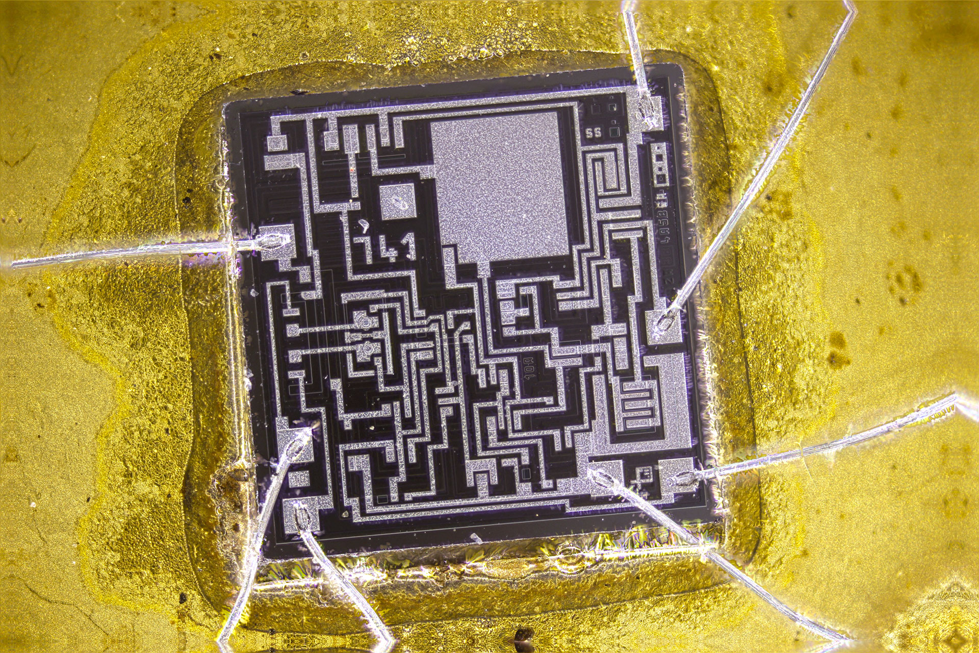

Na odpouzdřený křemík je stejně potřeba metalurgický mikroskop s přisvícením skrz objektiv, při snímání jen odraženým světlem z okolí to bude dělat mraky interferencí a u větších zvětšení se nepude dobrat k ničemu rozumnému. Tj. + polopropustné zrcadlo do cesty objektivu (ideálně korigovaný na nekonečno - o to kvalitnější obraz a jednodušší svícení.
Jinak epoxy pouzdra se většinou leptají dýmavou dusičnou, s trochou cviku není problém na první až druhý pokus mít vzorek bez poškození metalizace.

3. 1. 2020, 2:03
Habešan píše: 2. 1. 2020, 9:01
Cjuz píše: 1. 1. 2020, 10:04Bastl k mikroskopu
Odpouzdřenej integrovanej obvod bys neměl ???
(Nápověda: malé DIL pouzdro stačí zmáčkout ve svěráku, a ty nožičky utrhnou tu půlku pouzdra nad čipem.)
Mám jen tento, někteří dříve narození můžou zavzpomínat.

3. 1. 2020, 2:09
MAA741 ??

3. 1. 2020, 2:57
gnat píše: 3. 1. 2020, 2:09MAA741 ??
proč ty otazníky, jasně

3. 1. 2020, 5:54
Zrovna před vánoci jsem ho měnil. :D

3. 1. 2020, 9:19
To je pěkná fotka, díky!
Takhle pěkně bych to se svým vybavením (nevybavením) nevyfotil.
Na práci se silnými kyselinami nemám výcvik, natož digestoř, proto raději používám mechanickou cestu.
Beztak ten integráč musím považovat za zničený, nehrozí že bych zkoušel jeho funkci v otevřeném stavu.
Něco jiného je, když má někdo laser, kterým se dá vypálit epoxid jen nad čipem, a ten se pak dá normálně zapnout.

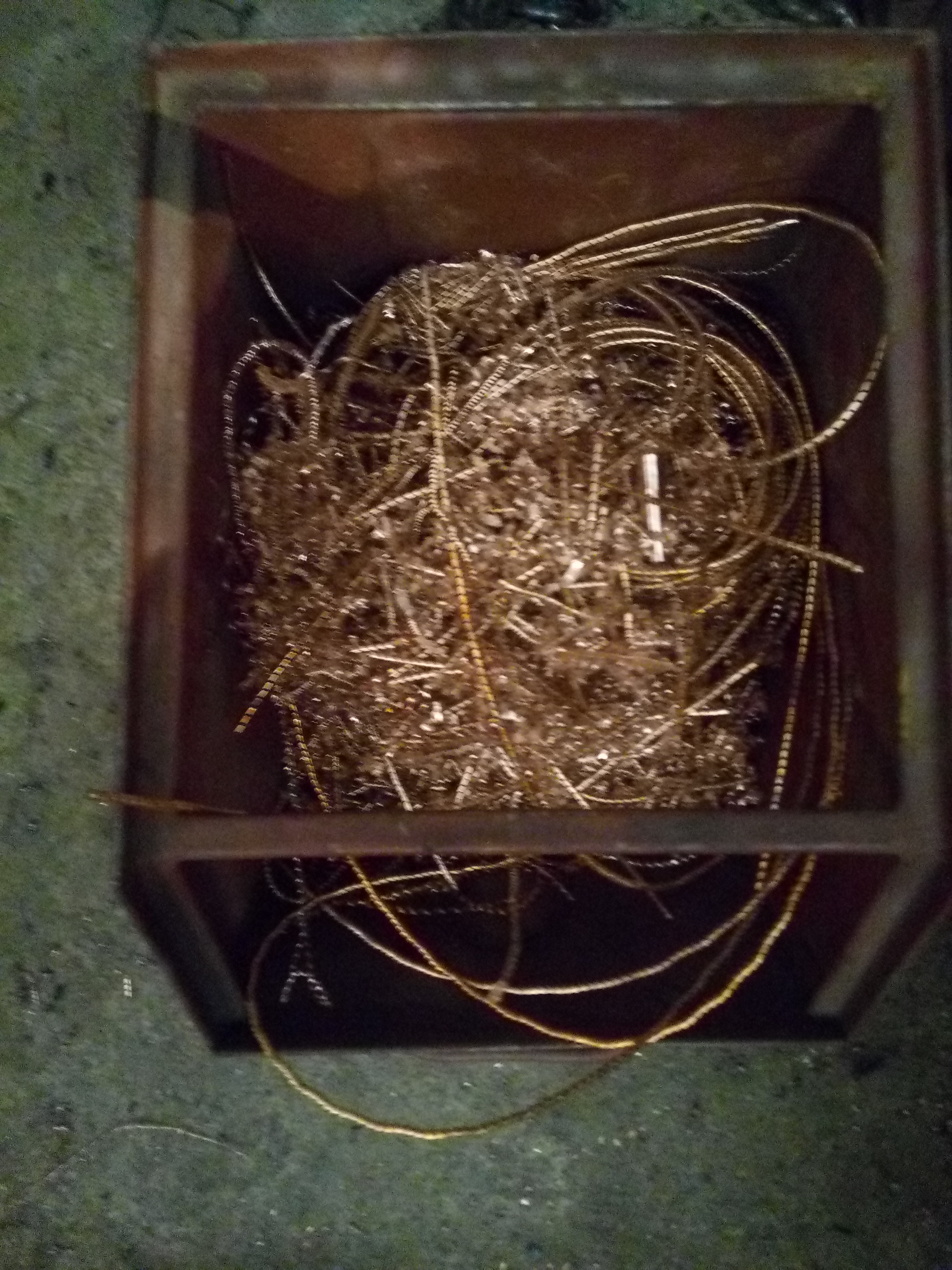

Příspěvky: 2775
5. 1. 2020, 9:40

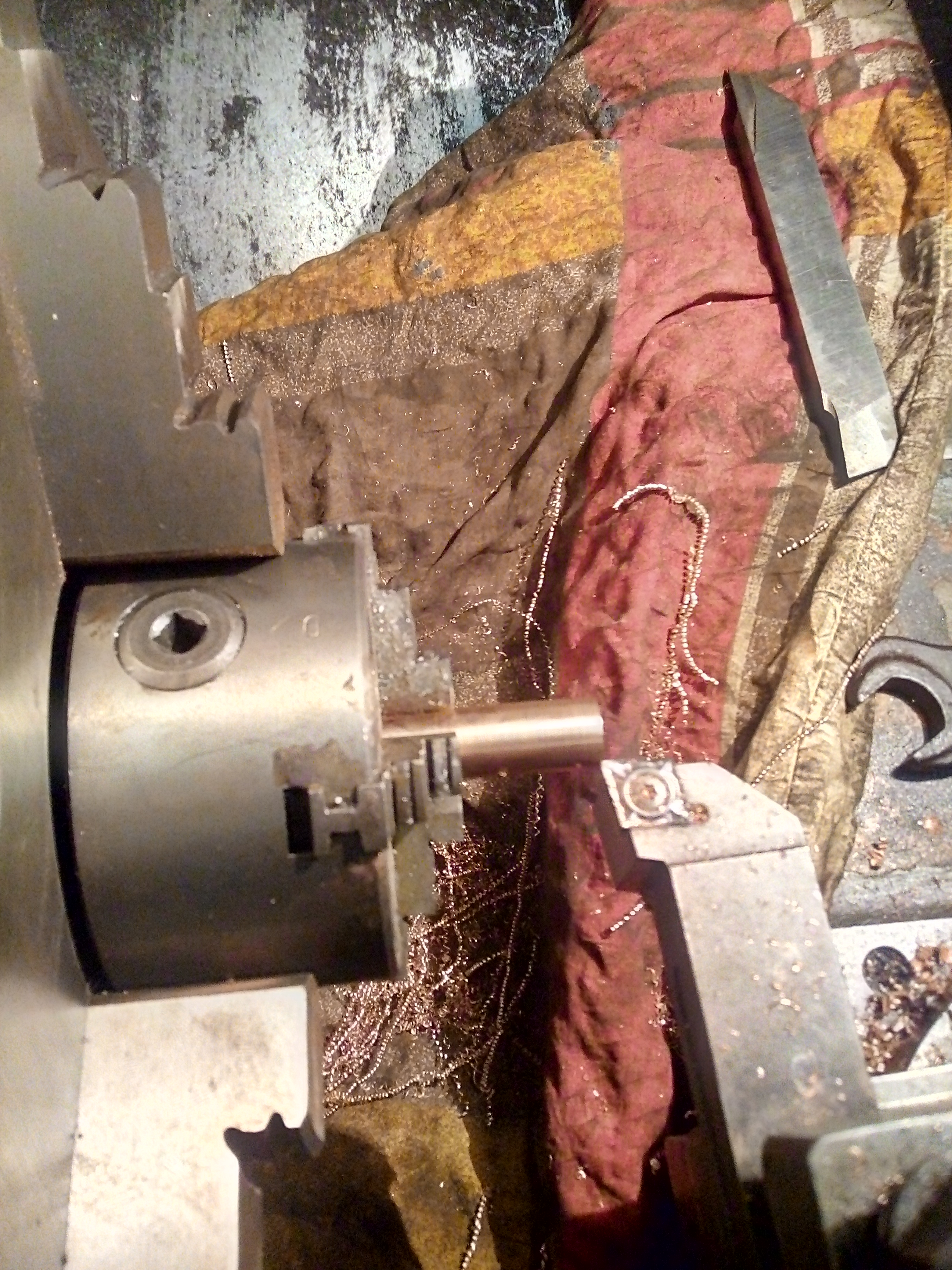

Nechce někdo trochu CU špon do pryskyřice ?

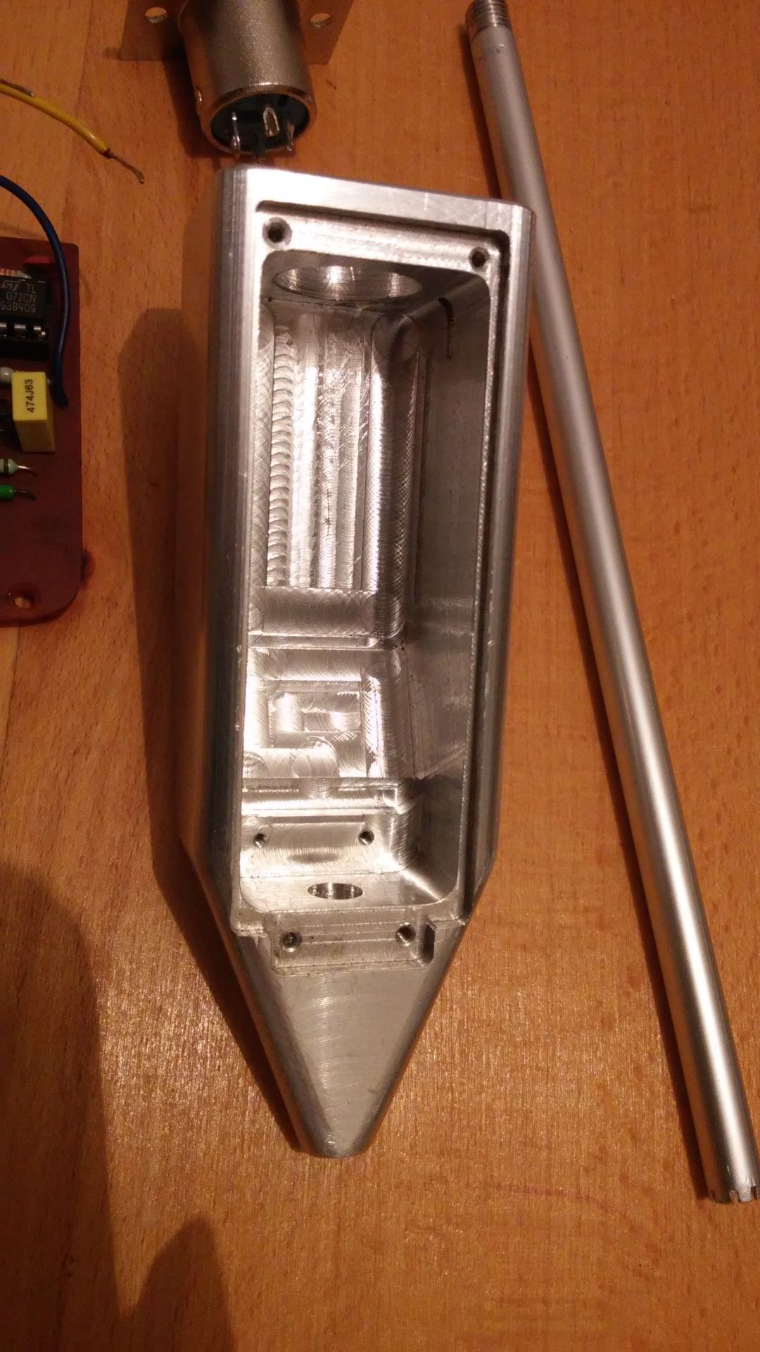

5. 1. 2020, 1:24
Tak jsem se rozhodl udělat si nové cigárko na měření repráků.

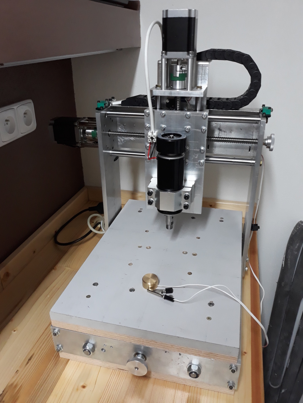

5. 1. 2020, 1:50

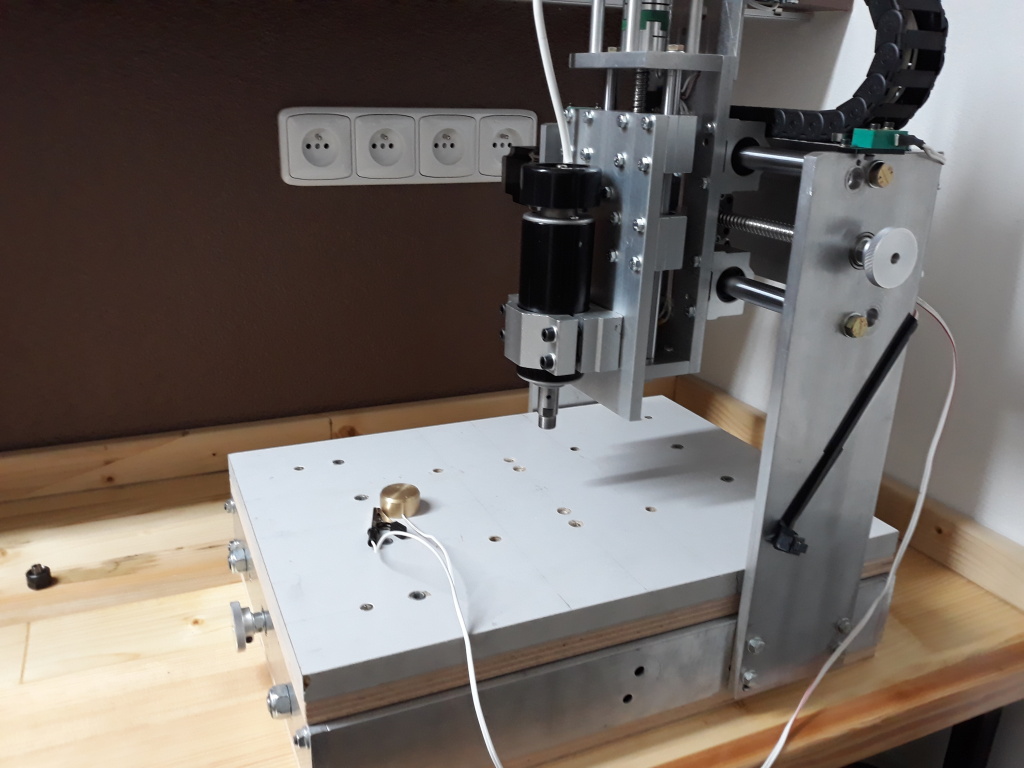

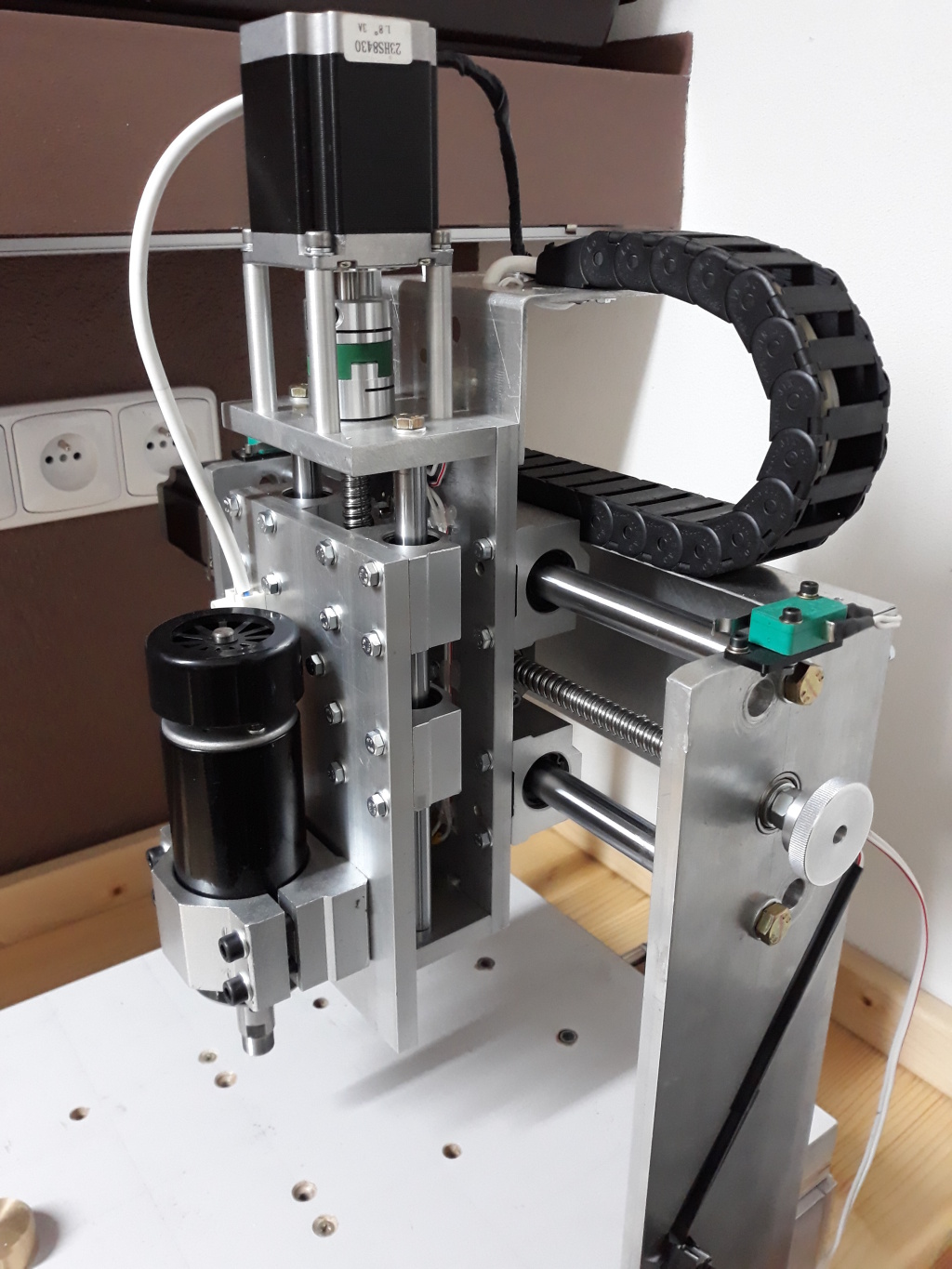

Aj ja som sa trocha pohral :D
Mašinka pre modelára.
Prerábka torza mechaniky od čau čau. Pôvodné nefunkčné klzné vedenie nahradené nepodopretým lineárnym vedením 16mm, nová osa Z s vedením 12mm. Trapézové závitové tyče z plastovými maticami nahradené guličkovovími maticami SFU 1204. Krokáče nema 23 1.8 Nm. Nová riadiaca elektronika a drivery HY-DIV268N. Vreteno a zdroj 500W 100V.
X -210mm
Y - 300mm
Z - 110mm
Chcel by som upozorniť na tieto vretená a hlavne zdroje 100V 500W. Sú to regulátory sieťového napetia ktoré sú galvanicky spojené zo sietou ! Nešťastne riešený zdroj ktorý sa pokazil už po pár dňoch používania a čaká na opravu. Veľmi nebezpečný zdroj !!!!!!!
t256
Příspěvky: 3027
5. 1. 2020, 2:11
MTEC píše: 5. 1. 2020, 1:50 ...Veľmi nebezpečný zdroj !!!!!!!
A proto jsi ho pripojil volne plandajicim kablem drzicim v cokolade jen tak prisroubovane na plotne Z? :-)
Naposledy upravil(a) t256 dne 5. 1. 2020, 2:37, celkem upraveno 1 x.
Příspěvky: 23414
5. 1. 2020, 2:35
tyhle stroje jsou cele tragedie :-(
Příspěvky: 7185
5. 1. 2020, 3:49
Josef píše: 5. 1. 2020, 1:24 Tak jsem se rozhodl udělat si nové cigárko na měření repráků.Mic.jpg
můžeš prosím popsat co a jak se tím měří ?
Děkuji
Příspěvky: 5262
5. 1. 2020, 3:54
Skusim tipnout, vzadu canon, v těle předzesilovač, a dopředu elektretový mikrofon, na měření citlivosti reprosoustavy při zvučení PA?
5. 1. 2020, 4:28
MTEC píše: 5. 1. 2020, 1:50 Chcel by som upozorniť na tieto vretená a hlavne zdroje 100V 500W. Sú to regulátory sieťového napetia ktoré sú galvanicky spojené zo sietou ! Nešťastne riešený zdroj ktorý sa pokazil už po pár dňoch používania a čaká na opravu. Veľmi nebezpečný zdroj !!!!!!!
Prosím víš o tom zdroji něco víc?
Mám ho teď zprovozňovat jednomu člověku, ale musím to udělat na dálku a zdroj u sebe nemám. Chtěl bych mu tam dodělat možnost ON/OFF vřetene a pokud možno i PWM řízení otáček. To myslím tyhle zdroje obecně nemají.
Na to ON/OFF asi bude třeba relé, prý těmi svorkami pro spínání teče dost velký proud, není to jen logický signál (to tu psal člověk, co staví plastovou frézku).
Ale chtěl bych vyřešit i to PWM. Neexprimentoval jsi s tím prosím? Jde o to, jak mají udělaný vstup od toho potenciometru, který tam je defaultně připojený pro regulaci.
A ještě dotaz k té silařině: těch 100V je děláno pomocí PWM přímo z DC meziobvodu, tj. z 320V? Díval ses na to osciloskopem?
Kolik jsi prosím naměřil na jednotlivých výstupech proti zemi při minimálních a maximálních otáčkách?
Díky.
