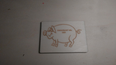

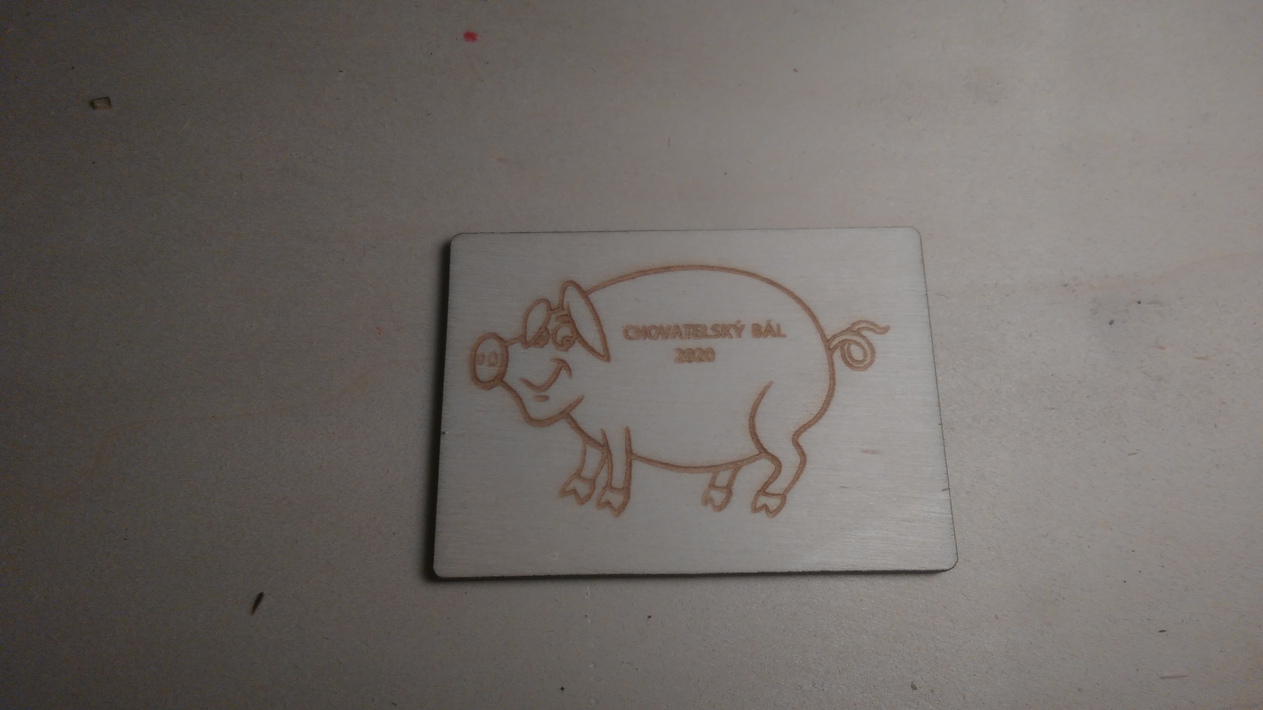

Já dneska dělám vracenky na bal. Na laseru. Topol 4mm

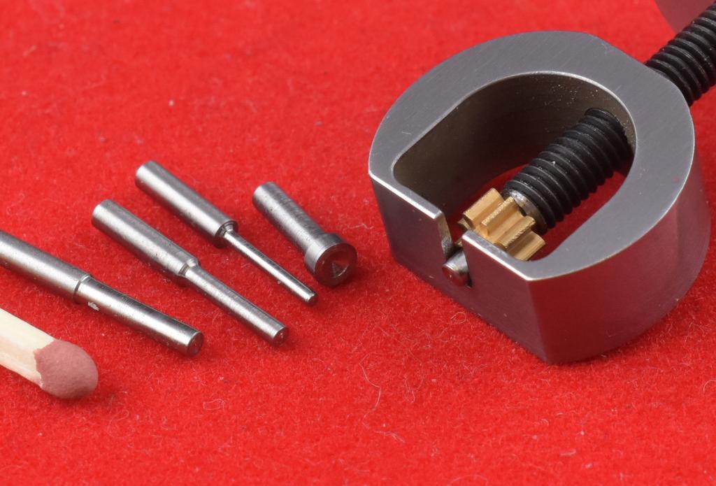

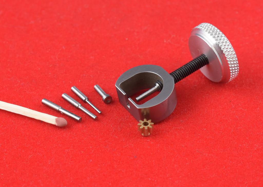

Tak zase jednou něco s tou sirkou ... miniaturní stahovaček na pastorky, šneky, apod pro max. průměr osy 2mm. Vyrobeno z nástrojovky, kaleno, popuštěno. Trny jsou výměnné. :wink:

Engineer píše: 10. 1. 2020, 8:04 Tak zase jednou něco s tou sirkou ... miniaturní stahovaček na pastorky, šneky, apod pro max. průměr osy 2mm. Vyrobeno z nástrojovky, kaleno, popuštěno. Trny jsou výměnné. :wink:
:lol: - paráda.
Závit je M3 nebo M2,5?
Jinak to je pěkná inspirace - občas z vyřazených strojků hromadím motorky apod. a tohle je zrovna trefa do černého :-).

vzhledem k té sirce to vidím na nějakých M5 -M6

ještě bych udělal v těch trnech zahloubení bo motorky mají na konci hřídele rádius
