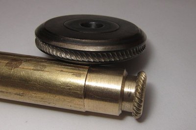

Rádlovací kolečko na "provázkové rádlování" viz téma: http://www.c-n-c.cz/viewtopic.php?f=60& ... 30#p155430
Materiál 19 830, jen tak narychlo zakalený autogenem a popuštěno na slámovou barvu. Frézu jsem vybrousil z kruhového radeka 4mm, úhel sklonu 45st.
Mosazná kulatina má 12mm.

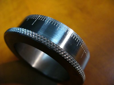

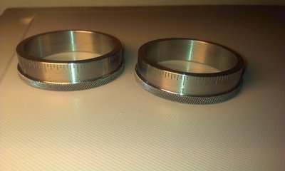

Tak jsem si dnes také trochu hrál: Je to nonius na polský soustruh Famot TUM 25B , velice šikovný jen s drobnou chybou, nonius má na úběr materiálu a ne na průměr
Dělení je po 0.05 gravíroval jsem to 1břitou 60st. frézou do hloubky 0.2 čas 10minut posuv 50mm/min otáčky co dal Kress
Vřeteno indexované pomocí serva z retrofitu jinak zbytek krokáče

Tohle nesmyslné dělení se používá u strojů pro přesnou mechaniku. Taky bych to nesnesl, měl jsem to na Volmanu, ten si v tom taky liboval a předělal jsem to.
Máš to hezky vygravírované.

Juro píše:Mna by skor zaujimala vyroba toho protismykoveho povrchu.
https://www.youtube.com/watch?v=_rigCbIBPDg" onclick="window.open(this.href);return false;
- tumlik
- Sponzor fora
- Příspěvky: 3833
No tak já to teda zkouknul a konkrétně tohle video, a tomu odpovídající výsledek, je neskutečná hrůza a konkrétní příklad, jak by rádlování vypadat teda vůbec nemělorobokop píše:Juro píše:Mna by skor zaujimala vyroba toho protismykoveho povrchu.
Jako principielně to je bez připomínek, ale už jenom to, že to výsledné rádlování má poloviční rozteč než kolečko by ho mělo napadnout, že je něco blbě, takhle to totiž akorát rozseká a vypadá to tak jak to vypadá
Hodně záleží na materiálu, otáčkách a taky na to musí být trochu grif, než jsem se to naučil, aby se mě normálně dělali regulerní stříšky trvalo to nějakou dobu....
No tak jak je to na tom videu to asi nedělám a opravdu to chce grif jak píše Pan mistr ,já se to učím stále protože opravdu co matroš tak jiný výsledek , u klasiky používám mnohem větší otáčky, předem namažu rádlovaný povrch at mi to nedělá meziseky a najede to zas do vytvořeného žlábku, pomalu najedu , pár otáček to nechám sednout , pak přitlačím co to dá, při širším pomalu posouvám a mám kolečka mírně z osy aby plynule najížděli,
