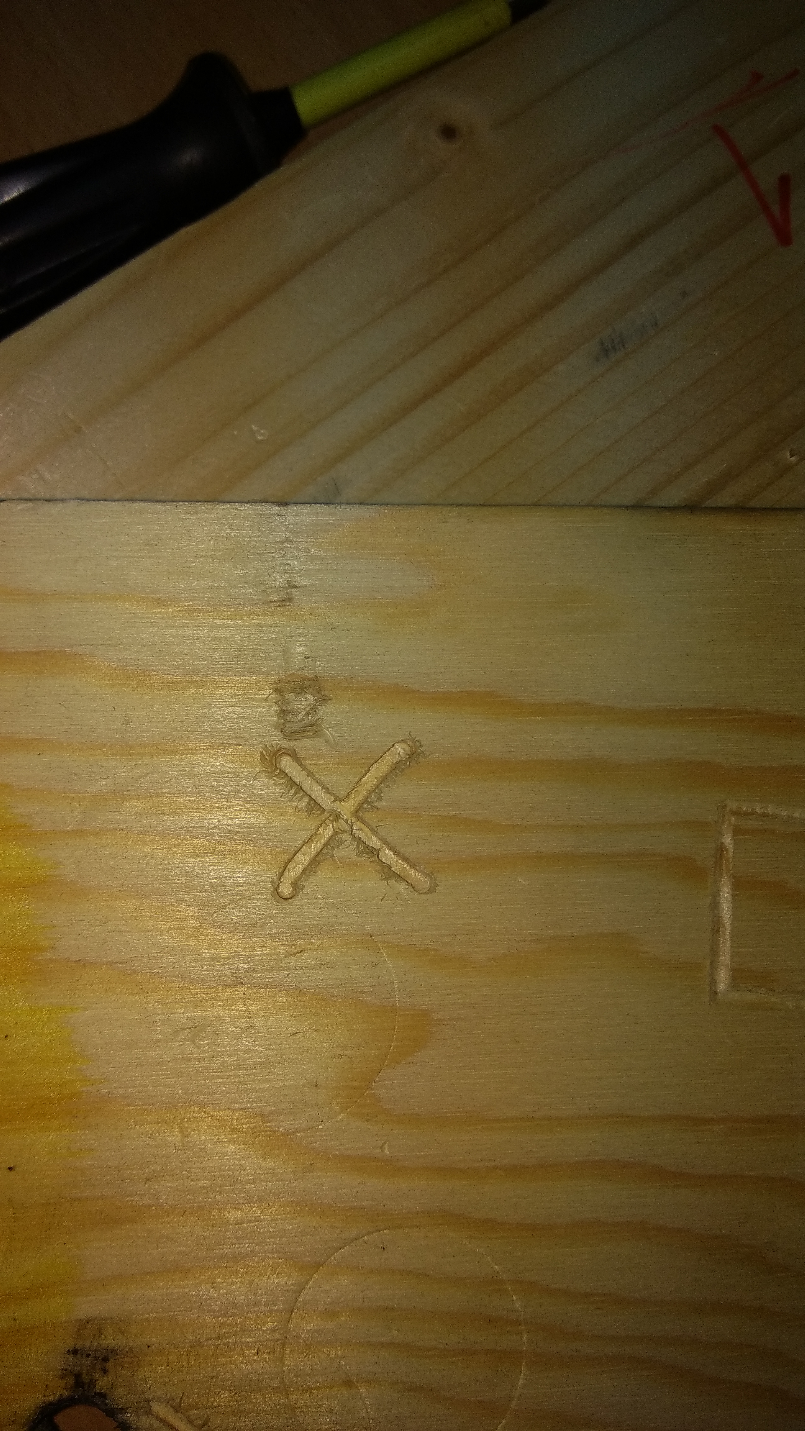

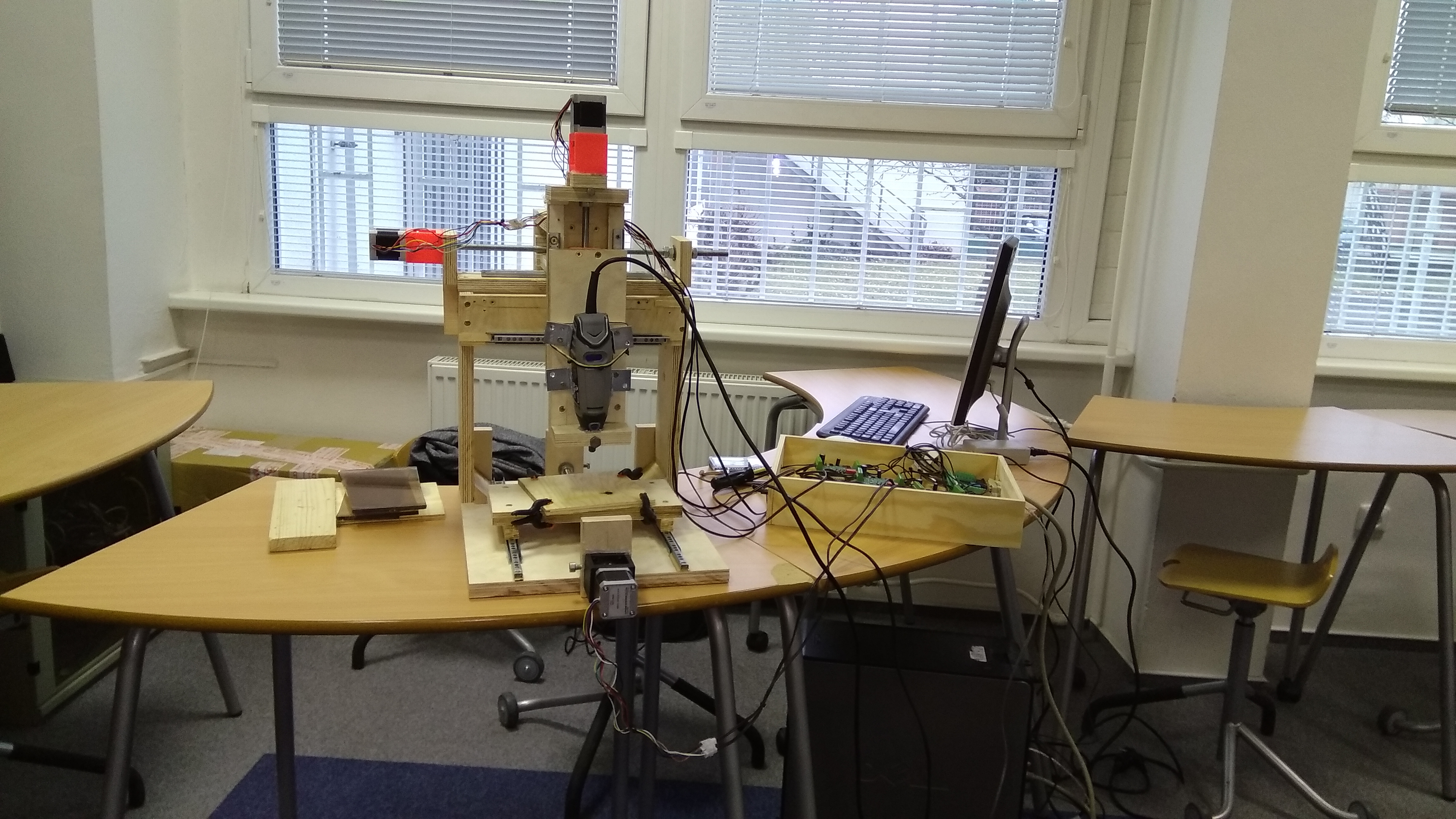

Video ze zkoušky loga Fordu https://www.youtube.com/watch?v=PJ0V2DMgjVk" onclick="window.open(this.href);return false;
Musím dát Ztko na tyče :)

Zkus obrobek vypodkládat tak, aby Zko obrábělo co nejvejš (tj. výsuv byl vysunutej co nejmíň), jestli to trochu nepomůže. Na dráty k motorům si kup tenký husí krky a nějak je zafixuj ke konstrukci (inspirace).
Příspěvky: 8994
3. 12. 2016, 6:36
Thomeeque píše:Zkus obrobek vypodkládat tak, aby Zko obrábělo co nejvejš (tj. výsuv byl vysunutej co nejmíň), jestli to trochu nepomůže. Na dráty k motorům si kup tenký husí krky a nějak je zafixuj ke konstrukci (inspirace).
nepomůže :D nebuď optimista

Asi před sedmisty příspěvky jsem ti radil pořádně nakreslit a nechat díly vypálit laserem z ocelovejch plechů (kousek od tebe) .Stačilo použít nepodepřené tyče s uložením ve třech bodech pro každou tyč čímž vznikne tuhé uložení a to podstatně tužší než si většina myslí (zítra vyfotím z kopírky kde jsem to použil) Kdyby to mělo pracovní rozsah velikosti A5 max A4 tak to bylo za pár korun a chodilo by to ve stovkách což by na díly k vláčkum určitě stačilo a né takováhle hrůza .Doufám že ses poučil a příště to bude něco použitelného ,a nezapomeň že příliš mnoho myslivců zajícova smrt ! co to znamená ? když ti bude radit jeden nebo dva lidi(dostatečně znalý) a udělaj jednu chybu máš výrobek s jednou chybou když ti bude radit tisíc lidí a každej udělá chybu tak máš šanci že výrobek bude to co máš.
Lify
Příspěvky: 1479
3. 12. 2016, 9:13
Víme, že radil, ale na příští verzi mohu využít motory, elektroniku a stačí jen rám, tyče, ložiska, šrouby, takže to zase bude trochu snazší :) do stavby jsem dal 250 Kč za šuplíky, 150 Kč (700 Kč stála 153x153cm 18 mm překližka, hodně zbylo) , 200 Kč za M10 šrouby, vruty byly doma, takže za toto 600 Kč ? plastové díly jsem si vytiskl ve škole :) tudíž na tomto se něco naučím a příští verze bude lepší, protože budu vědět, kde mám zesílit kontrukci atd. , mohl vypálit (dal jsem požadavek, ale nebylo to všechno hotovo :) )

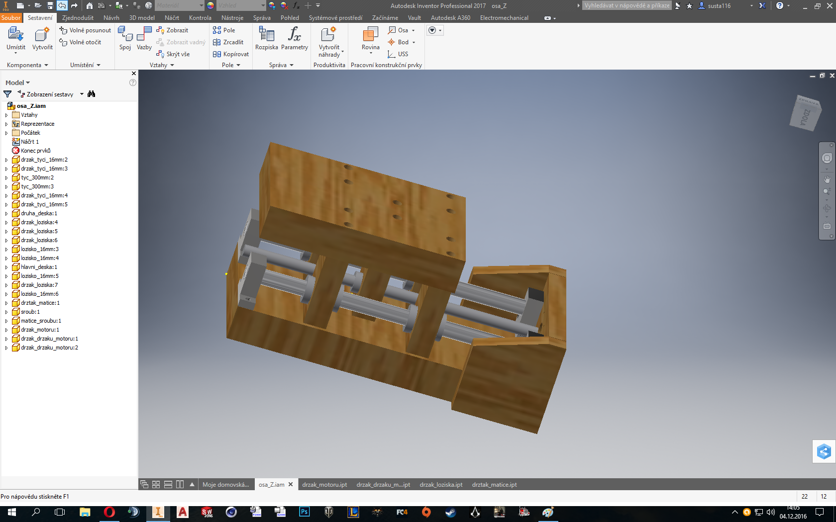

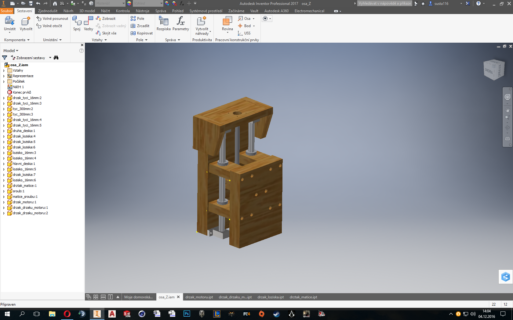

Začal jsem dělat na nové verzi Ztka :) abych to mohl použít v příští verzi, Jinak bych měl mít přístup přes kamaráda k cnc frézce (takže by to šlo možná tam obrobit :) )
Názor ?
