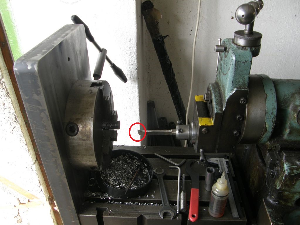

akorát mi není moc jasný proč má kudlu otočenou ostřím nahoru = dělá tu drážku nahoře
přišlo by mi logičtější to šťouchat dole - přizvedávání nože klapačkou při zpětném chodu, vymezení vůlí stolu, viditelnost.....

myslím, že takto pri otočení skrutky vždy zdvihne ten suport s nožom.
ak by to bolo naopak, tak sa skrutka síce otočí, uvoľní sa závit v matici, ale ten suport môže ostať na pôvodnom mieste. až sa nazbiera viac vôle v závite, tak to prekoná trenie vo vedení a skočí dolu.

Ahoj on nic nenazvedává, prostě jede tam a sem a ručně přitahuje nahoru. Klapačku tam vůbec nemá. Je to něco jako šťouchací hlava na fn22 nebo fn40, trošku ten šeping degradoval.

No, klapačka tam je. Možno zaistená. Rovnako ako testone nerozumiem tomu postupu hore nohami. :)

Myslel jsem že ji nepoužívá... No asi mu z toho padají špony a je to furt čisté, nebo to zhora měří, kolik zbývá masa, ne jak je hluboká drážka, jinak nevím.

Šťouchám drážky na šepingu taky nožem směrem nahoru. Důvod je ten, že když se tlačí nůž dolů tak může suport sjet vlastní vahou o vůli v matici a narazí se nožem. Při šťouchání nahoru se to nestane. Klidně může být nůž do strany, ale to má smysl při práci strojním posuvem.

Zbýňa píše: 4. 5. 2020, 7:21 Šťouchám drážky na šepingu taky nožem směrem nahoru. Důvod je ten, že když se tlačí nůž dolů tak může suport sjet vlastní vahou o vůli v matici a narazí se nožem. Při šťouchání nahoru se to nestane. Klidně může být nůž do strany, ale to má smysl při práci strojním posuvem.
ale přesně takhle mi to přijde špatně
kdybych tu situaci s nožem nahoru přehnal do krajnosti (tupý nůž), tak mi nůž naopak přece může stůl s obrobkem nadzvednout (pokud by to přežil)
odpor materiálu půjde proti váze stolu
pokud bych řezal směrem dolů, tak mi bude pomáhat, obě síly půjdou stejným směrem, dolů, správně proti matici
ale nikdy jsem to nedělal, teoretizuju

Myslim, že si nerozumíme. Touhle polohou nože se řeší vůle v matici u malých sáněk (nožových) na smykadle. U samotného stolu si nedovedu představit, že by ho nůž nadzvednul a vydržel to.

Asi každý kto skúšal obe varianty ostal pri "nožom nahor" vrátane mňa aj všetkých koho poznám. Alebo niekto šťuchá aj nožom nadol ?
