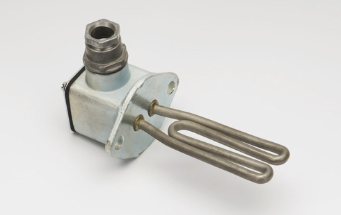

1000W sundat dolu dnes neni prob. dej tam ssr rele a k tomu treba NE555 pro pulzne sirkovou modulaci
idealne to spina a rozpina v nule
pouzil jsem to na regulaci topidla v lepsim kavovaru a drzelo to teplotu jak pribity

Ono těch 1000W asi nevadí, protože tady teď čtu dokumentaci k hořáku Kroll a ten má předehřev 1100W. Takže to bude ono.

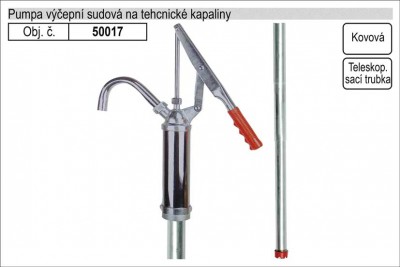

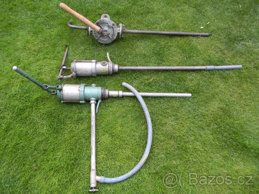

My si evidentně nerozumíme.
Tahle pumpa nepracuje tak, že jde tlak vzduchu do sudu a olej je jím vytlačován. Pokud by tomu tak bylo - nemusím shánět žádnou pneupumpu - stačila by mi trubka a vzduch
Je to obyčejná pístová pumpa (stejně jako ruční kterou mám), pouze nemá ruční pohon pákou, ale přímočarý pneumatický pohon (proto ta cena).
Dokonce bývá (což jsem vyčetl), převod mezi písty vzduchovými a olejovými 3:1 nebo 5:1.
Takže vzduch nepřichází s olejem vůbec do kontaktu, jen šoupe pumpou nahoru a dolu.
Ze sudu pouze saje pumpa - stejně jako ta ruční co mám, viz. druhý obrázek.
Jo pak je ještě jiný případ ruční pumpy, tu máme v práci na naftu. Ta je ale ještě na staré sudy s obručemi (ty alespoň mírný tlak snesly), tam skutečně pumpou nafukuješ vzduch do sudu a jím je nafta vytlačována trubkou ven. Viz. první obrázek, spodní dvě pumpy.
