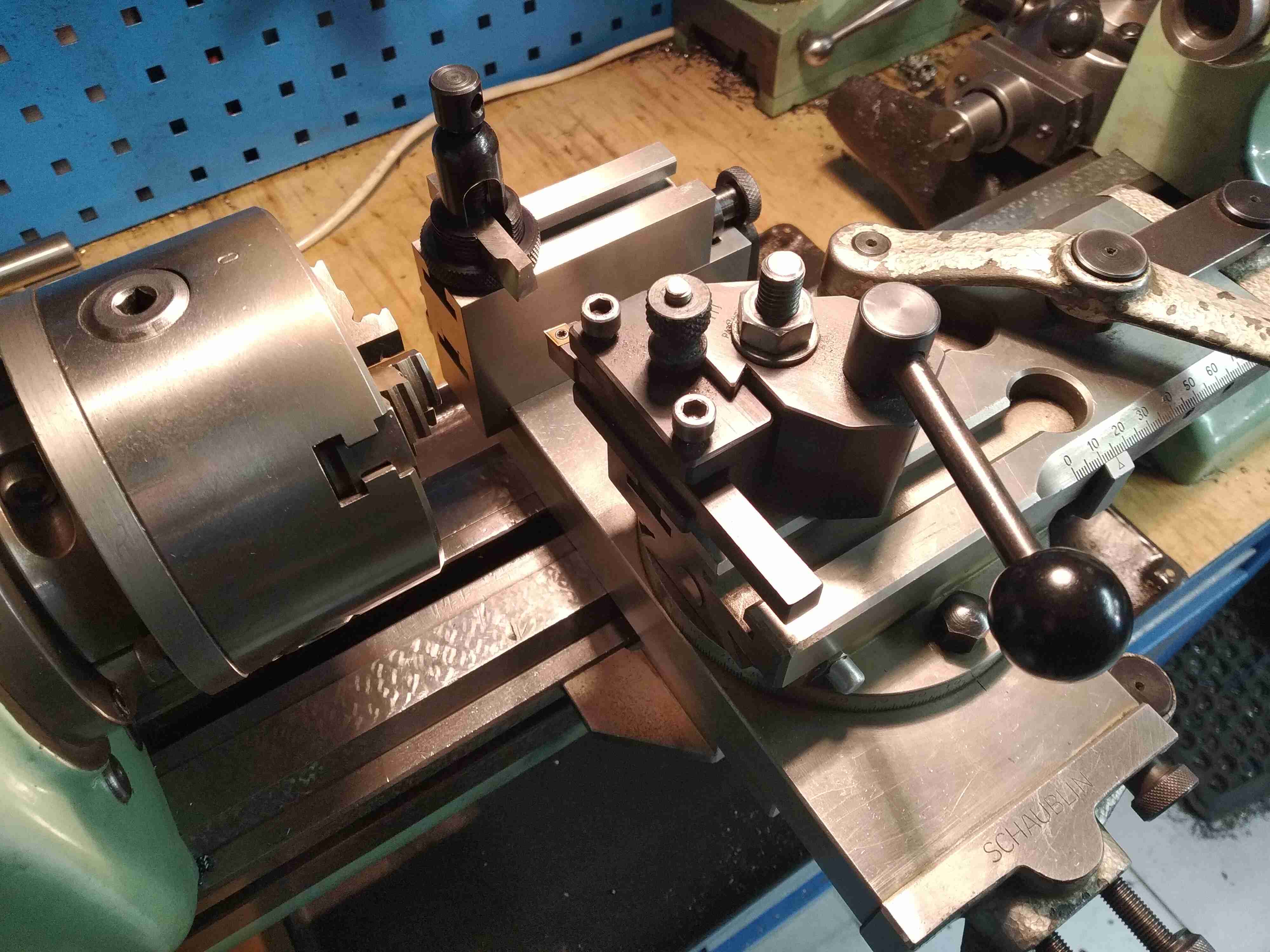

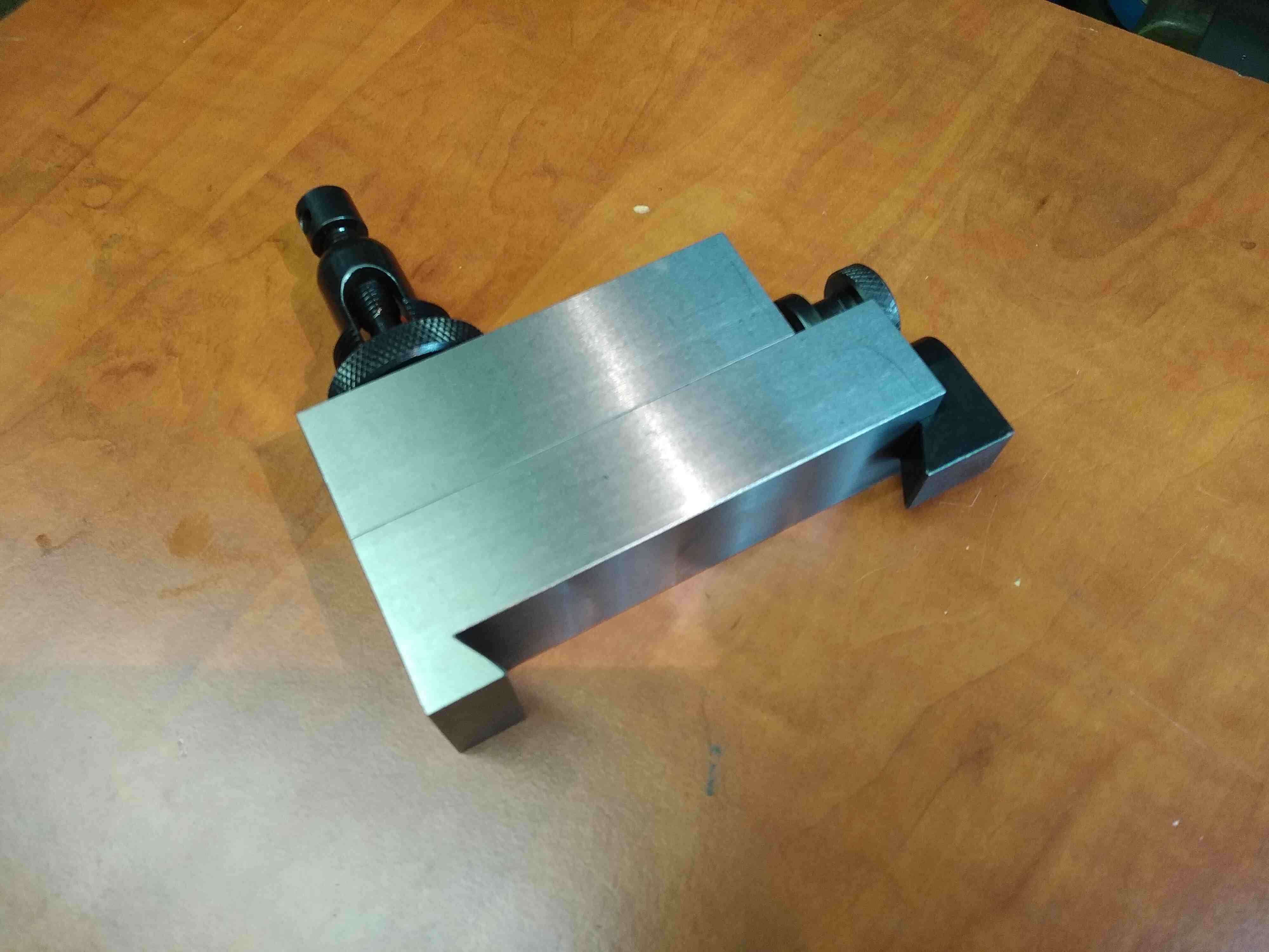

já si udělal mezi svátky radost a ukradl si den na výrobu zadního držáku k schaublinovi, výkres nemám, dělal jsem to podle obrázku z katalogu :D
no, mohl být na šroubu nonius.....
r4cv
Příspěvky: 2943
Bydliště: Topoľčany
13. 1. 2021, 6:27
to je pekné. raz aj ja budem robiť takúto strojarinu.
používaš to (v tomto postavení) na hrubovanie?
Příspěvky: 3835
13. 1. 2021, 7:20
r4cv píše: 13. 1. 2021, 6:27 to je pekné. raz aj ja budem robiť takúto strojarinu.
to je principiálně k radiálnímu posuvu, takže sražení hrany (případně dvou hran), úpich, zápich soustružit ten zadní držák ,tak jak je, podélně neumí. Ten příčný posuv je pevně přidělaný k loži, každopádně nemusí to být jen na pákovém suportu, jde to i na klasický křížový, ale fce je pořád stejná :wink:

aha. ja som takto vide postavené nožíky, keď chlap bral veľa z priemeru na jeden krát a zároveň na hotovo.
ten zadný posunutý o pár desatín pred predný.
zadný bral z priemeru napr.6mm, predný dokončoval na rozmer cca 2mm.

Zadní držák má tendenci nadzvedávat suport, takže na nějaké hrubování se moc nehodí. Na srážení hran a upichování malých věcí super. Jinak pěkná práce, to vroubkování šroubu je taková kosmetická věc. :) Černění necháváš dělat nebo na to máš nějaký domácí recept ?

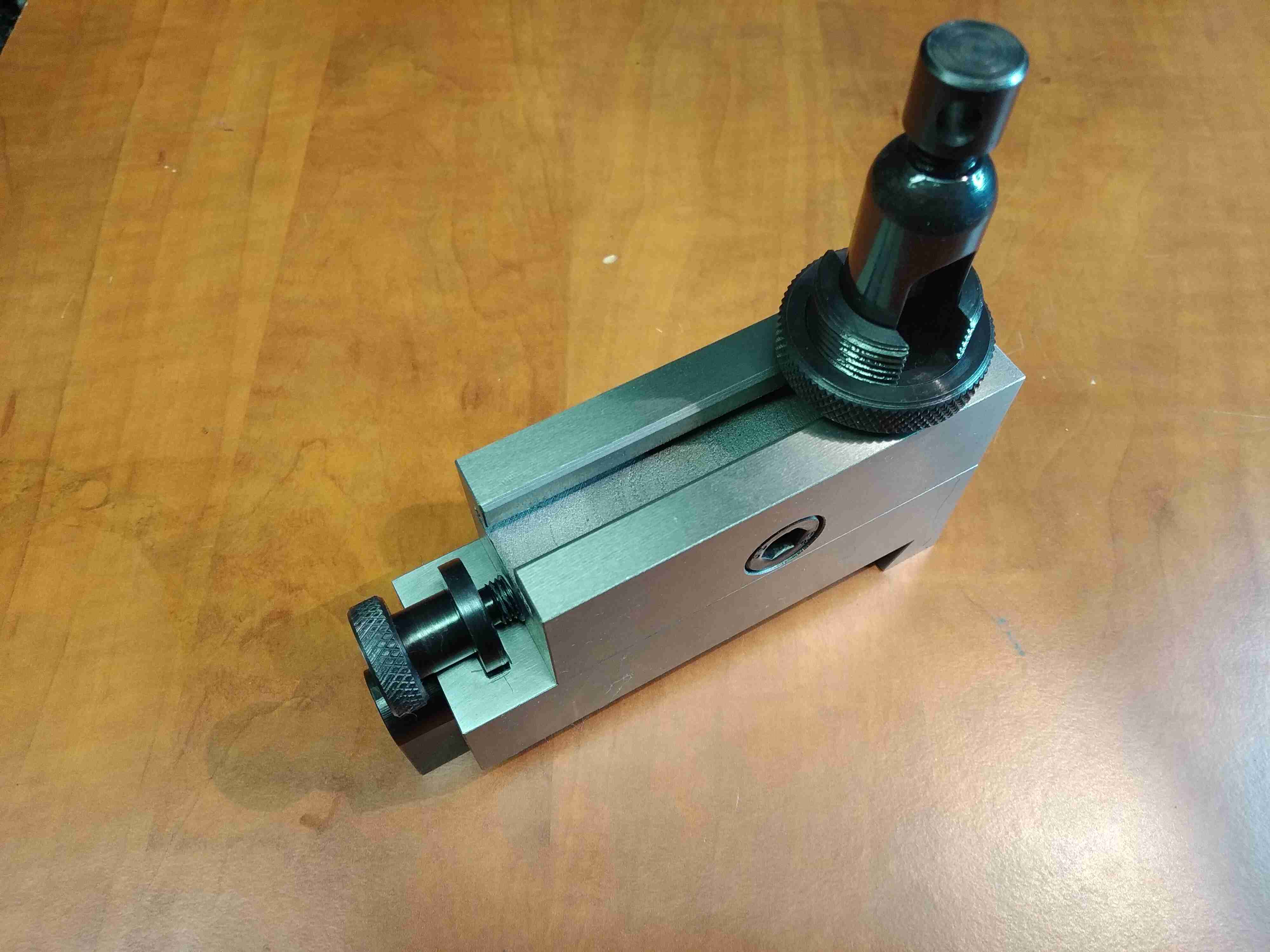

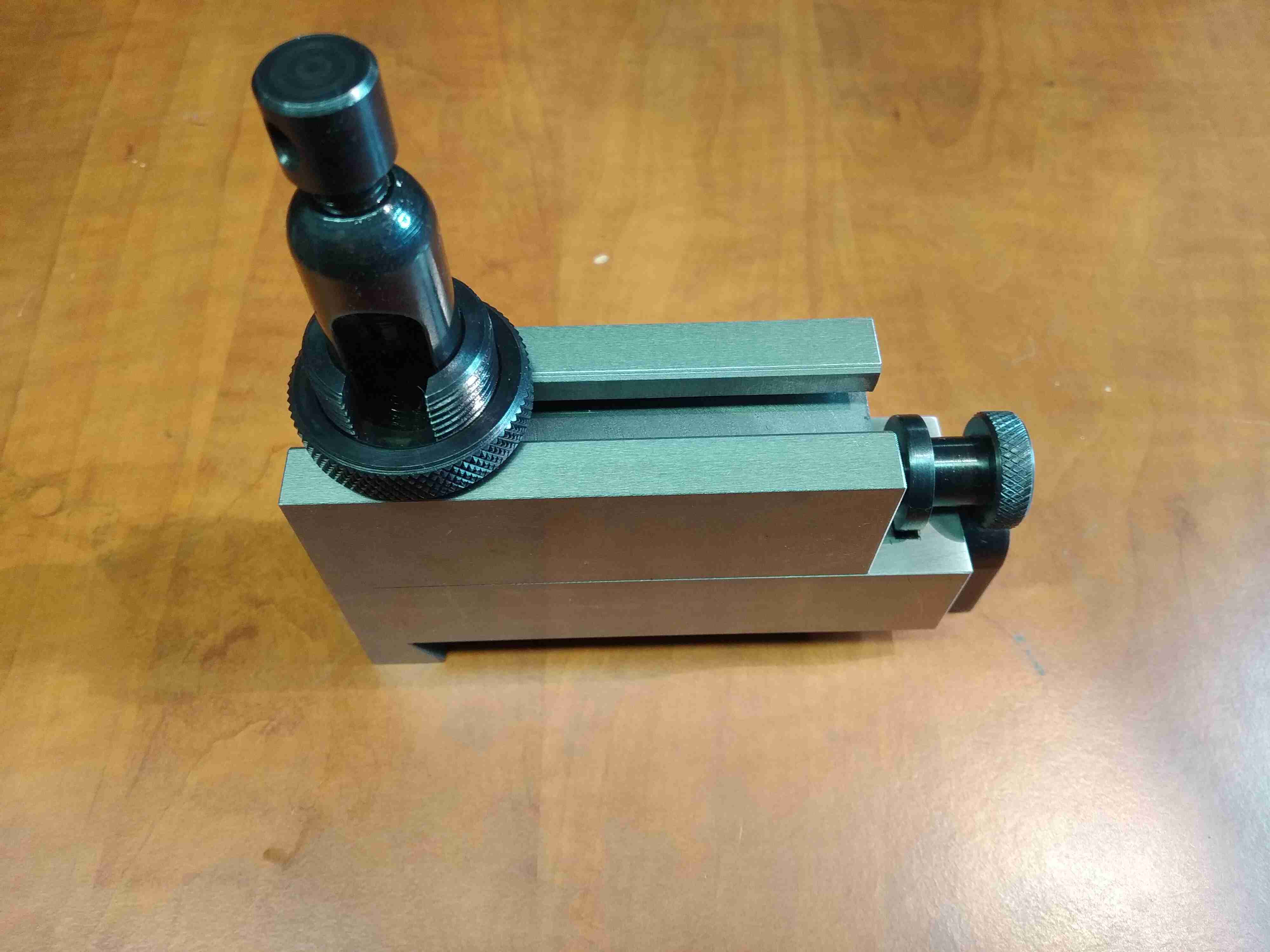

Uniká mi nastavenie výšky noža. Či?
Tom Dvk
Příspěvky: 655
14. 1. 2021, 1:00
Tím rádlovaným prstýnkem si nůž zvedneš do osy a horním šroubem pojistíš.
Příspěvky: 9630
14. 1. 2021, 1:19
Tom Dvk píše: 14. 1. 2021, 1:00 Tím rádlovaným prstýnkem si nůž zvedneš do osy a horním šroubem pojistíš.
Prstýnek to imho utahuje v T-tdrážce. Vidím to na přesné nožíky nebo na podložky (ale asi je to udělané tak, aby nebyly moc potřeba, vrchní plocha prstýnku /a tím i břit většiny nožíků/ bude v ose).

Thomeeque píše: 14. 1. 2021, 1:19
Ale prd. Žádný podložky. Vrazíš do toho kudlu (s nějakým rozměrem) a tím rádlovaným kroužkem to nakroutíš tak aby to bylo správně vysoko (ostří). Pak to tyčkou v té hlavě celý dotáhneš (zpevníš), takže je to pak stažený v sestavě suport/trubka s závitem/kroužek/kudla/ utahovací šroub.
Výhodou je, že to je plynulé, já to taky na 70 mám, a moc to nemusím - je to takové pomalé, alchymystické.
U 70 a 102 to byl nejlevnější (základní) držák.
Tripan a nebo jakýkoli jiný pořádný rychlovýměnný držák je spíš přesnější, 10x komfortnější, 100 :mrgreen: x rychlejší na výměnu.

Aha, takže ta vrchní T-drážka s tím samotným držákem na nůž nesouvisí (ten je nějak na pevno v tom vrchním dílu) a je tam na upínání případných další vehementů?
