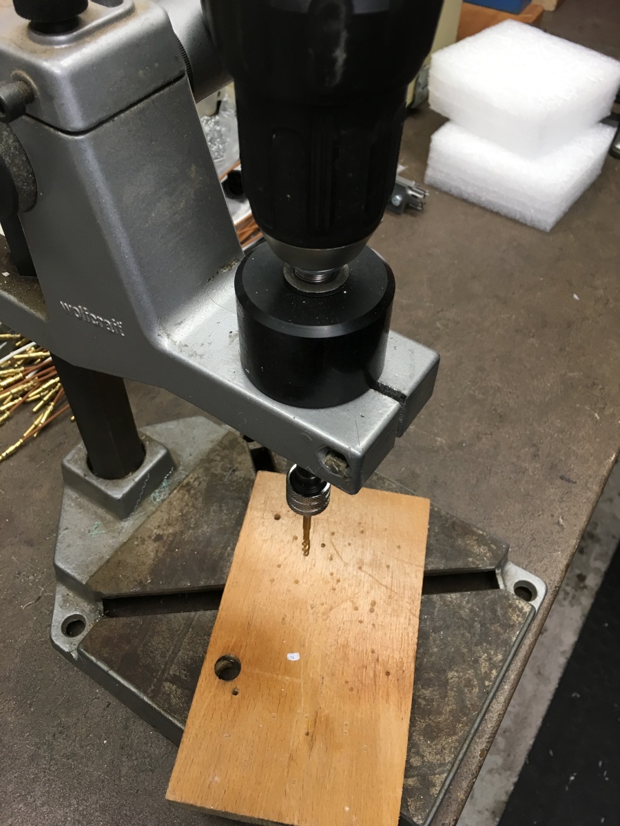

To Charon: Horní rameno přípravku je posuvné a využil jsem to na podepření delších tyčí pro soustruh.
Příspěvky: 6515
26. 1. 2020, 11:32
Miltech píše: 26. 1. 2020, 10:59 To Charon: Horní rameno přípravku je posuvné a využil jsem to na podepření delších tyčí pro soustruh.
Diky, ja predpokladal nejakou souvislost se zavitovanim, tenhle jednoduchy druhoúčel me nenapadnul.
Příspěvky: 3940
Bydliště: Havl. Brod
26. 1. 2020, 12:27
Miltech píše: 26. 1. 2020, 7:32 Pro zverodoktora: Je použitá licní deska a na horním rameni jsou loziska jako podpěra pro delší tyčky pro vedle umístěný soustruh. K upínání těch mosazných fitinek jsou použity excentrycké páčky. Licní deska se dá vytočit do strany, Je to dobrá pomůcka pro kolmé závitování.20200126_081515.jpg
mám to podobně - jen jsem využil stojan od vrtačky a točí tím akuvrtačka

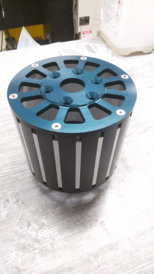

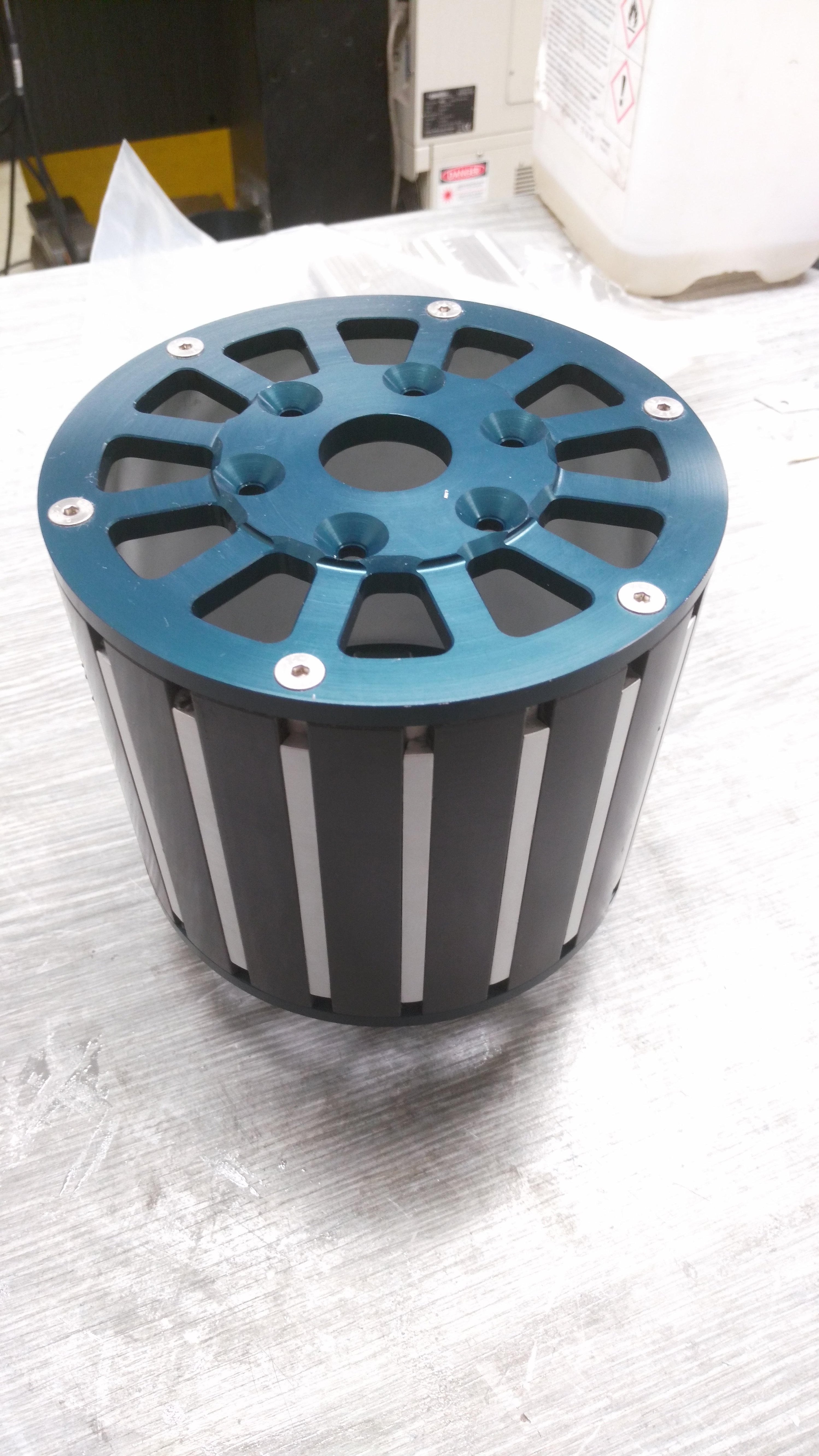

Rotor na motor typu inrunner , průměr 150 mm délka magnetu 120mm

Miltech, Chb:
Ďakujem páni obom za obrázky vašich závitovacích stojanov. Vždy keď režem nejaký závit, tak si nadávam že už som nejaký závitovací JIG nevyrobil. Kedysi som kúpil nejaké torzo starej vrtačky, ale zatiaľ som sa k nej nedostal a naviac s odstupom času sa mi nezdá až taká ideálna na výrobu závitovacieho prípravku.
Chb: Keď závituješ akuvrtačkou na stojane, nejak máš vyriešené keď závitník dôjde na koniec diery, alebo ideš podľa citu?
Příspěvky: 5262
26. 1. 2020, 1:11
Stojánová vrtačka a pružnej hrot, jde pak dát i do koně v soustruhu :wink:
Příspěvky: 3377
26. 1. 2020, 1:39
Na akuvrtacce si nastavis moment pouzivam to i pri odvrtavani zalomenych sroubu a pod
Příspěvky: 3940
26. 1. 2020, 2:53
zverodoktor píše: 26. 1. 2020, 1:09 Miltech, Chb:
... jedu podle citu - a když si nejsem jistý tak i hodně pomalu. Závituji občas tak nějaké jiné nastavování jsem pohodlný řešit.

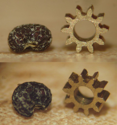

Já dělal jen tak pro radost jedno ošklivé kolečko. :D

To vedľa je čo? zrnko maku?? Kurňa už aj sirka je velká :lol:
Příspěvky: 5262
28. 1. 2020, 10:58
To je slimák?
