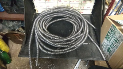

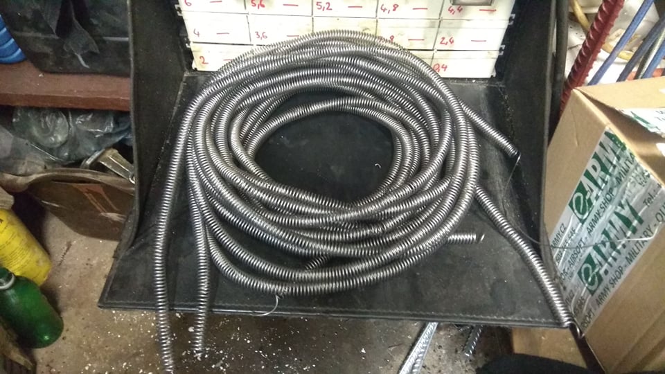

Špirály hotové, teraz už len spraviť pec :lol:

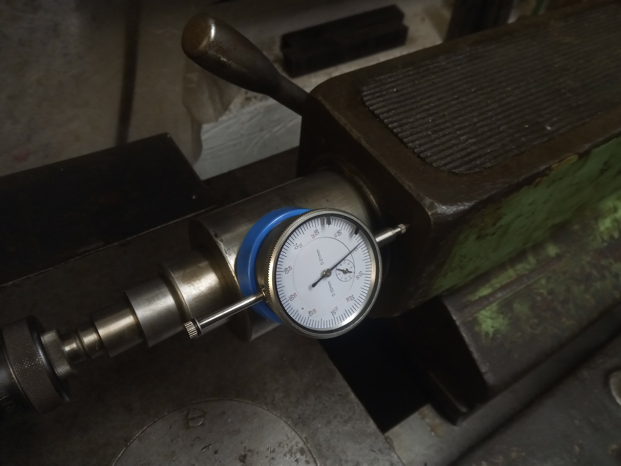

Odměřování koníka, taková blbost no

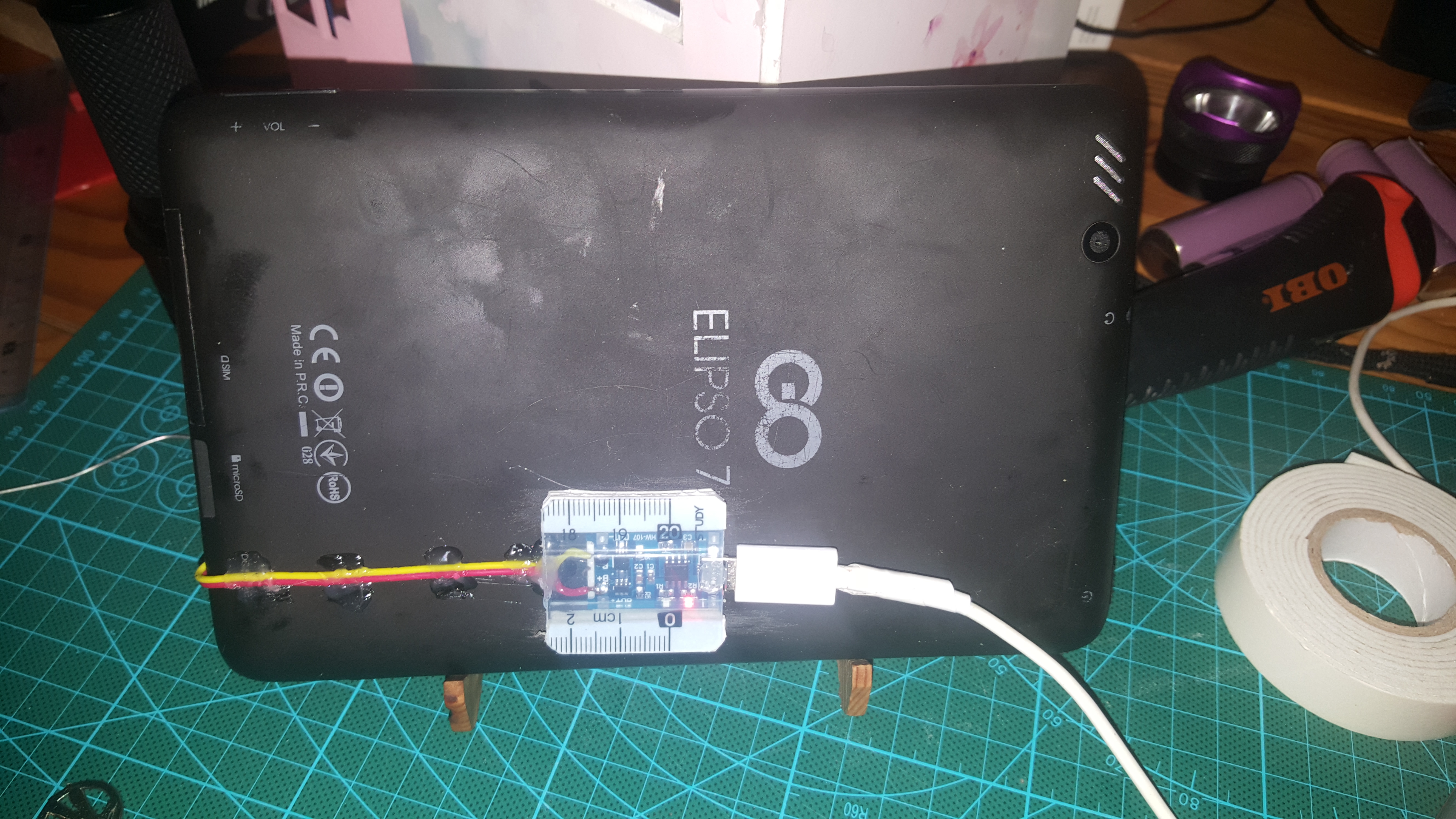

Z rodiny mi dali tablet že sa im vylomilo micro usb a nikto im ho nevie opraviť, a že ho chcú vyhodiť...
Tak som kúpil modul na nabíjanie li-ioniek s micro usb konektorom za 2.5e a dopojil ho priamo na baterku do tabletu a nalepil na zadný kryt.
... a deti majú o radosť viac ... :)

shaolin píše: 7. 2. 2020, 1:14 ...Tak som kúpil modul na nabíjanie li-ioniek s micro usb konektorom za 2.5e a dopojil ho priamo na baterku do tabletu a nalepil na zadný kryt.
tohle je fajn, ale nektere tablety si hlidaj nabijeci a vybijeci proudy na vlastni elektronice a pokud nabijeci proud nejde prez ni, tak si myslej ze baterka je proste vybita a odmitaji se zapnout. Zrovna nedavno jsem to resil. Ja radsi menim vylomene konektory. Na Aliexpresu koupis krabicku se vsemi druhy usb samic a preletovat to s trochou sikovnosti taky jde. Ale chce to trochu praxi :)

DwPetr píše: 6. 2. 2020, 5:26 ...
Peter odkedy si z Číny výhodne nakúpil tie hodinky a magnety, tak to vyzerá že za chvíľu sa budeš báť v dielni aj otvoriť kohútik aby z neho jedeny nevytiekli :-D. Šikovná vecička.
Příspěvky: 5262
7. 2. 2020, 7:54
Magnet je kupovanej jen jeden a není to ono, ty moje jsou bytelnější, ten kupovanej magnet dobrý, ale spojení stojí za prd, teď to nebudu řešit, ale pak s tím budu muset něco provýst, je to taková plastová sračkovina je tam spára a když chytneš za hodinky, tak se to tváří jako že to odlomíš. Ty moje lícujou a jsou celokovový.
K hodinkám výhrady nemám, za ty peníze spokojenost.

7. 2. 2020, 10:24
Je znát, že je to dělaný na cenu, oproti Mito jsou takový jednodušší, ale na to co mají, slouží bez výhrad. O tom že se sem vozili i kvalitní věci nepochybuju, taky mám dva mikrometry, jeden na cenu, to je bída a druhej podstatně kvalitnější srovnatelný třeba se Sometem.
Výhoda toho magnetu je, že se dá kamkoliv připlácnout, zabírá minimum místa. Po doplnění DROma budou už sloužit jen na takový blbiny, jako koník, nebo sáně lícní desky, případně nožovej suport.
