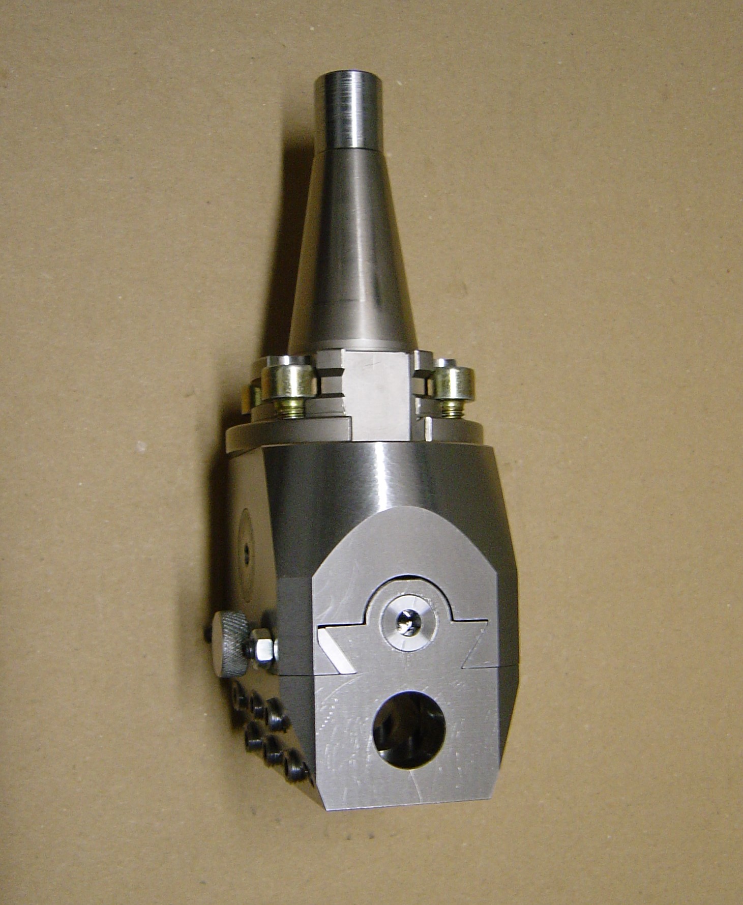

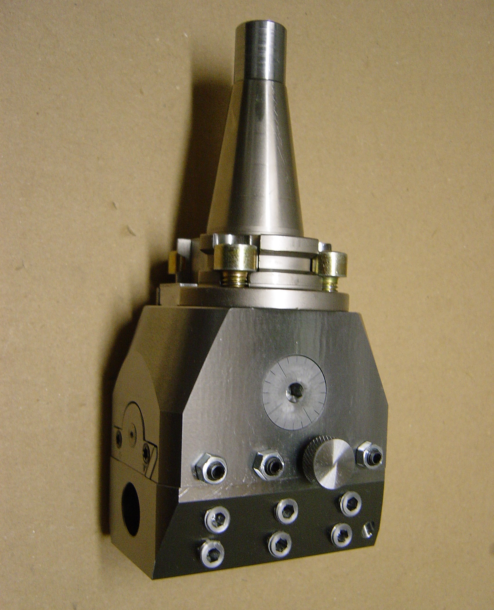

Vyvrtávací hlavu bez samočinného posuvu velikosti VHU 36 na moji FNK 25.

pěkný
hromada práce
Příspěvky: 5262
10. 2. 2020, 7:50
Hezká práce
obráběč
Příspěvky: 289
10. 2. 2020, 8:00
Nejhorší bylo spasovat ten šnekový převod pro jemný posuv aby to bylo skoro bez vůle.

No já mam vhu80 a v tom šneků vůle je. Musíš povolit o kuz zpět a vrátit se zase do záběru. Jinak pěkná práce.

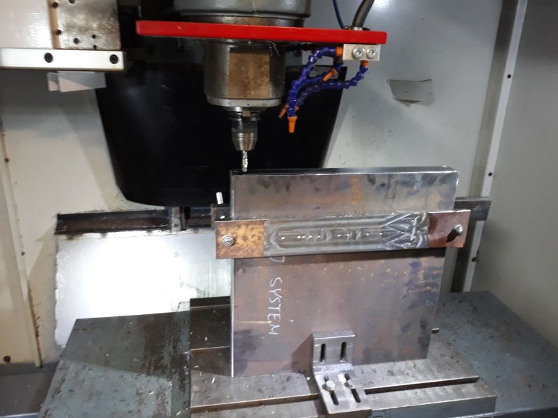

12. 2. 2020, 6:11

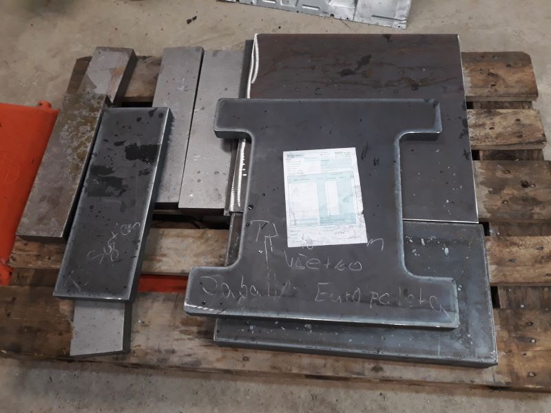

polotovary, celková hmotnosť 350kg
toto je najväčšia a najťažšia platňa. čelo sa dalo ofrézovať bez problémov, rezerva na výšku je cca 25mm.
vrták pre závity je LTT, medzera je asi 3mm a závitník mi už nevydá, chýba asi 30mm. ale možno tie závity narežem ručne a bude.
tá platňa je opretá o uholník cca 400x300mm z horizontky.
