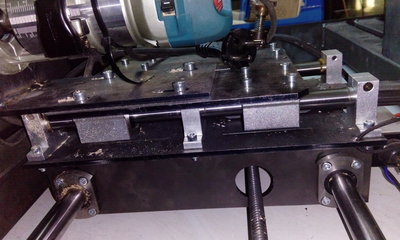

jdu ti stáhnout slíbený fotky trojbodového uchycení nepodepřených tyčí.
Příspěvky: 10252
4. 12. 2016, 1:42
Tyč 16 spodní jsou 20ky to není důležitý, jde o to 3 bodové uložení a spojovací prvek X-Z tyčí.Jinak je to kopírka na dřevo s rotační osou .
