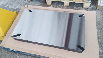

jergus.balaz píše: 7. 10. 2023, 3:04 Dnes dokončený druhý kus podložky do listu. Rozmer 25x800x800, materiál K110, 56HRc.
Rovinnost pred brusenim 0.4mm, rovinnost po bruseni predbežne 0.05mm - počkáme na 3D.
Cez víkend sa prebrusovali dane dosky po plazmovej nitridacii. Nameraná tvrdosť 1240 vickers, čo je teoreticky 71-72HRc. Asi to teda nebola K110 :?

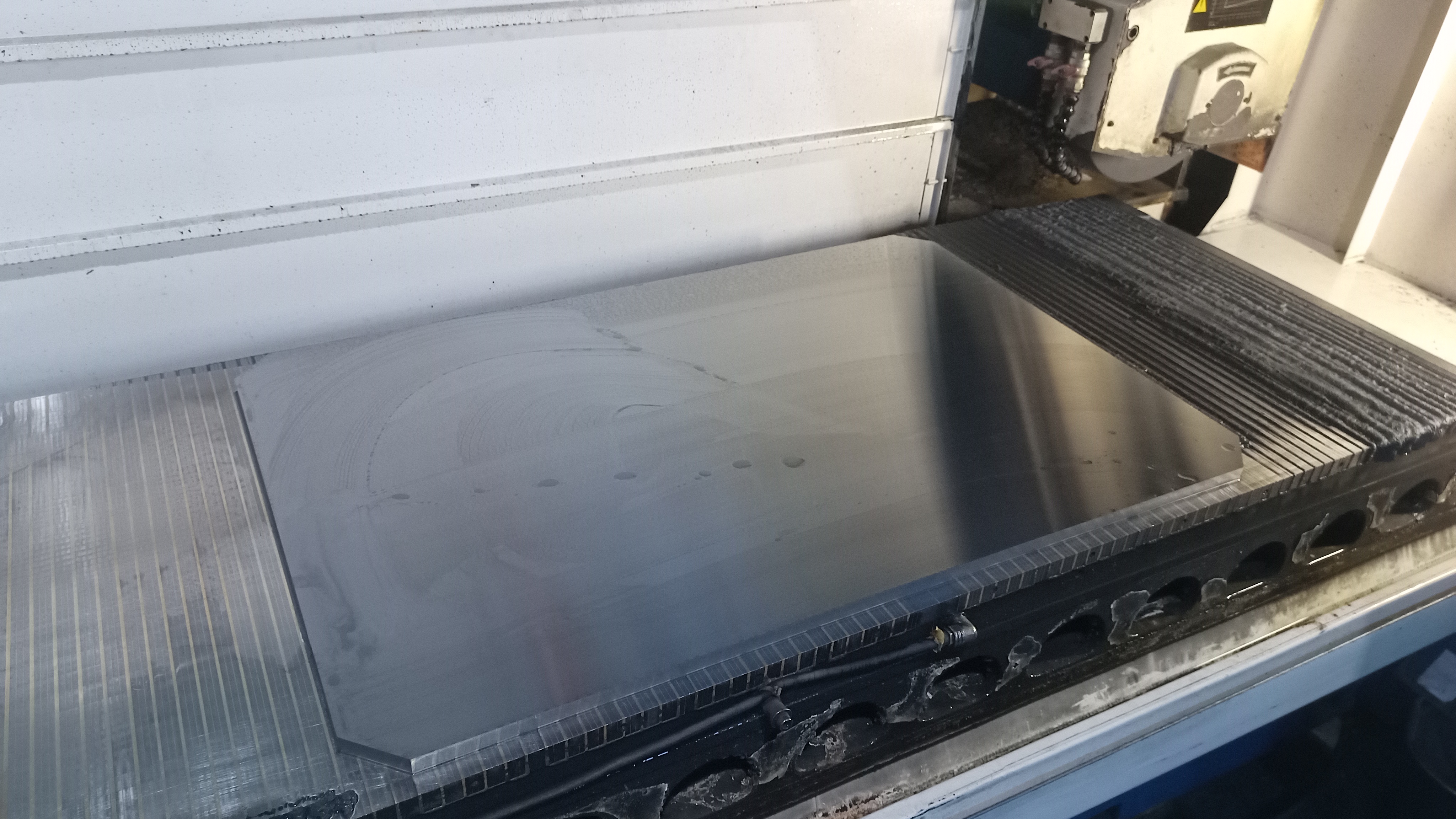

Nový rok sme začali ako inak s veľkými platňami. 20x750x1200mm, rovinnost 0.05mm.

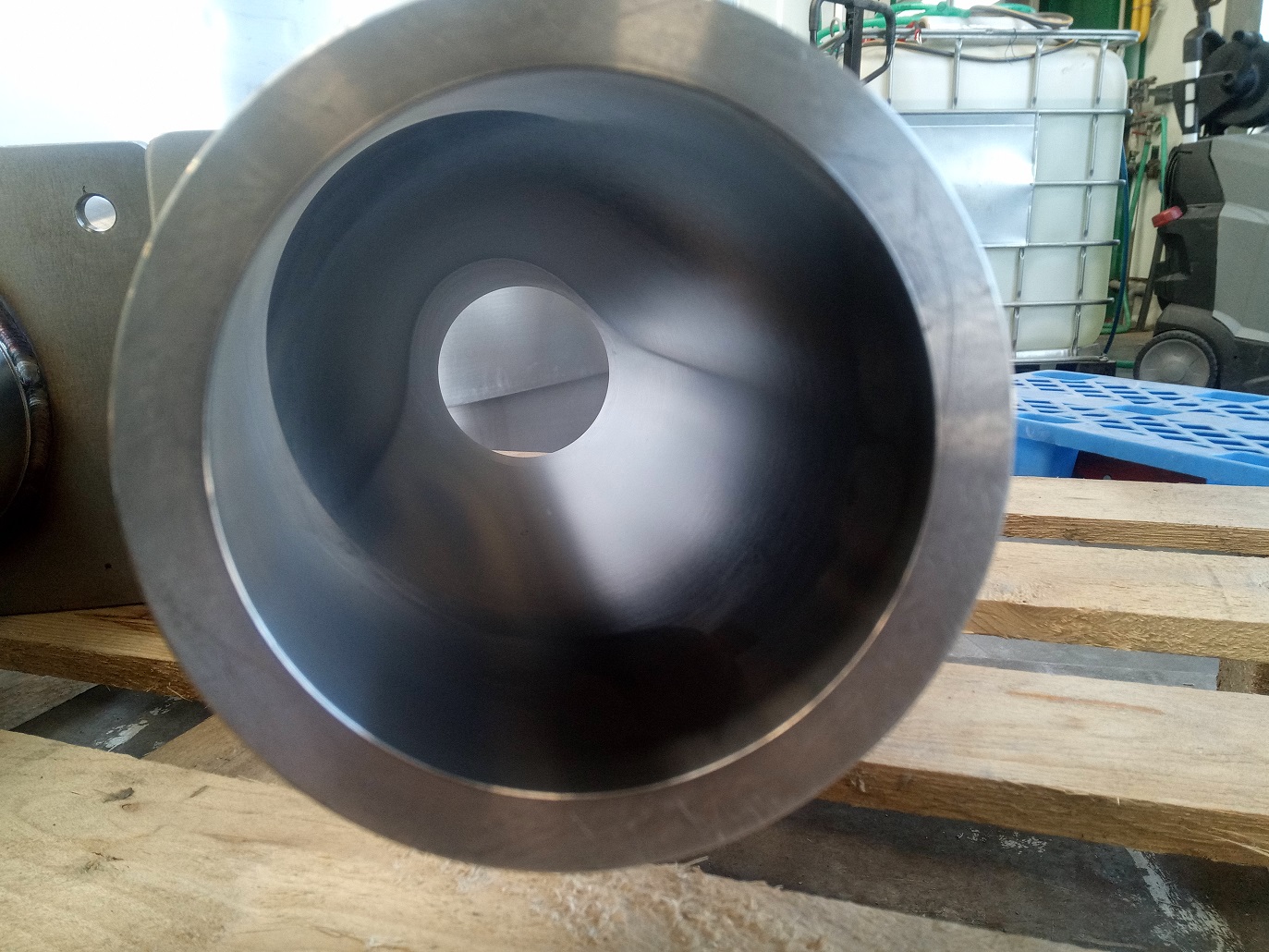

:wink:

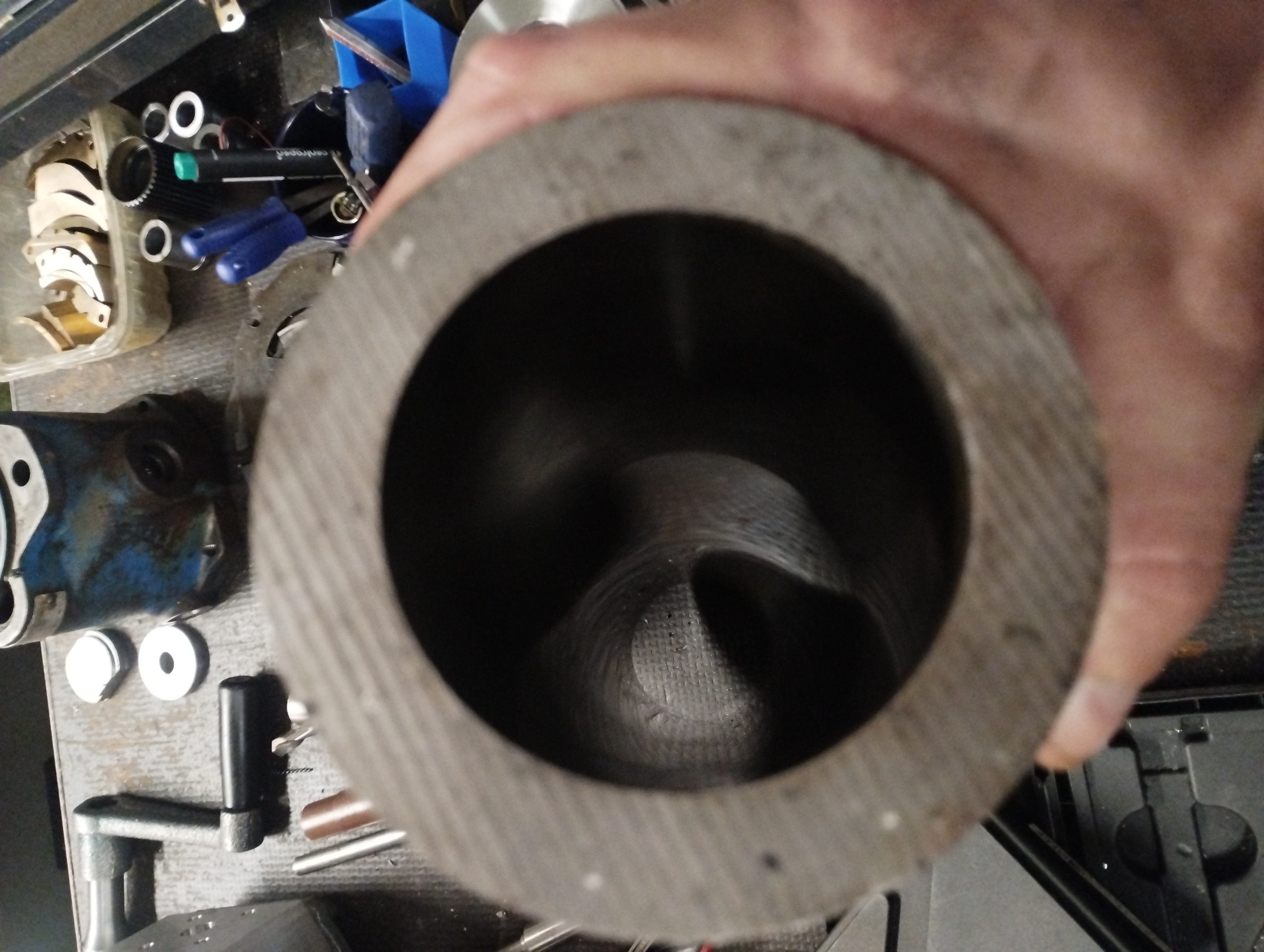

Je to kupovaný díl jak to sakra dělají?
Délka 420mm
https://www.gladiatools.cz
jergus.balaz
Příspěvky: 1794
23. 4. 2024, 4:51
LukasGunther píše: 23. 4. 2024, 9:35 Je to kupovaný díl jak to sakra dělají?
Délka 420mm
Záleží, ako máš na to vybavenú dielňu a či to robíš sériovo alebo kusovo.
Ak sériovo, tak základ je presne vyvrtat otvor, a na rozmer a drsnosť dohonovat.
My robíme čas od času obdobu z potravinárskej nereze, priemer 100H7 na dĺžke 460mm, drsnosť pod Ra 0,2.

jergus.balaz píše: 23. 4. 2024, 4:51
Délka 420mm
A vedel by si na bruske spravit aj otvor d36mm na dlzke 250mm z jednej strany naraz?
jergus.balaz
Příspěvky: 1794
23. 4. 2024, 5:54
kiko01 píše: 23. 4. 2024, 5:47 A vedel by si na bruske spravit aj otvor d36mm na dlzke 250mm z jednej strany naraz?
To sa robí z oboch strán, a potom dohonovat. Z jednej strany to nedáš.

Teda to čumím co tam dokážete :shock:
Co to je na šišku salámu? :mrgreen:
Takže jsem zjistil pár informací tak že prej to válečkuji je to na pístnici. Opravujeme vše co se týče hydrauliky.

LukasGunther píše: 23. 4. 2024, 6:12 Takže jsem zjistil pár informací tak že prej to válečkuji je to na pístnici. Opravujeme vše co se týče hydrauliky.
Valčekovane diely robí jedna firma kúsok od nás, ale otvor na takú hĺbku som nevidel. V akej je to geometrickej presnosti?

LukasGunther píše: 23. 4. 2024, 6:12 Co to je na šišku salámu?
Je to na piestove čerpadlo na cesto.

jergus.balaz píše: 23. 4. 2024, 7:19
Tady to máš.
https://www.hydraulics.cz/24927-presne-trubky

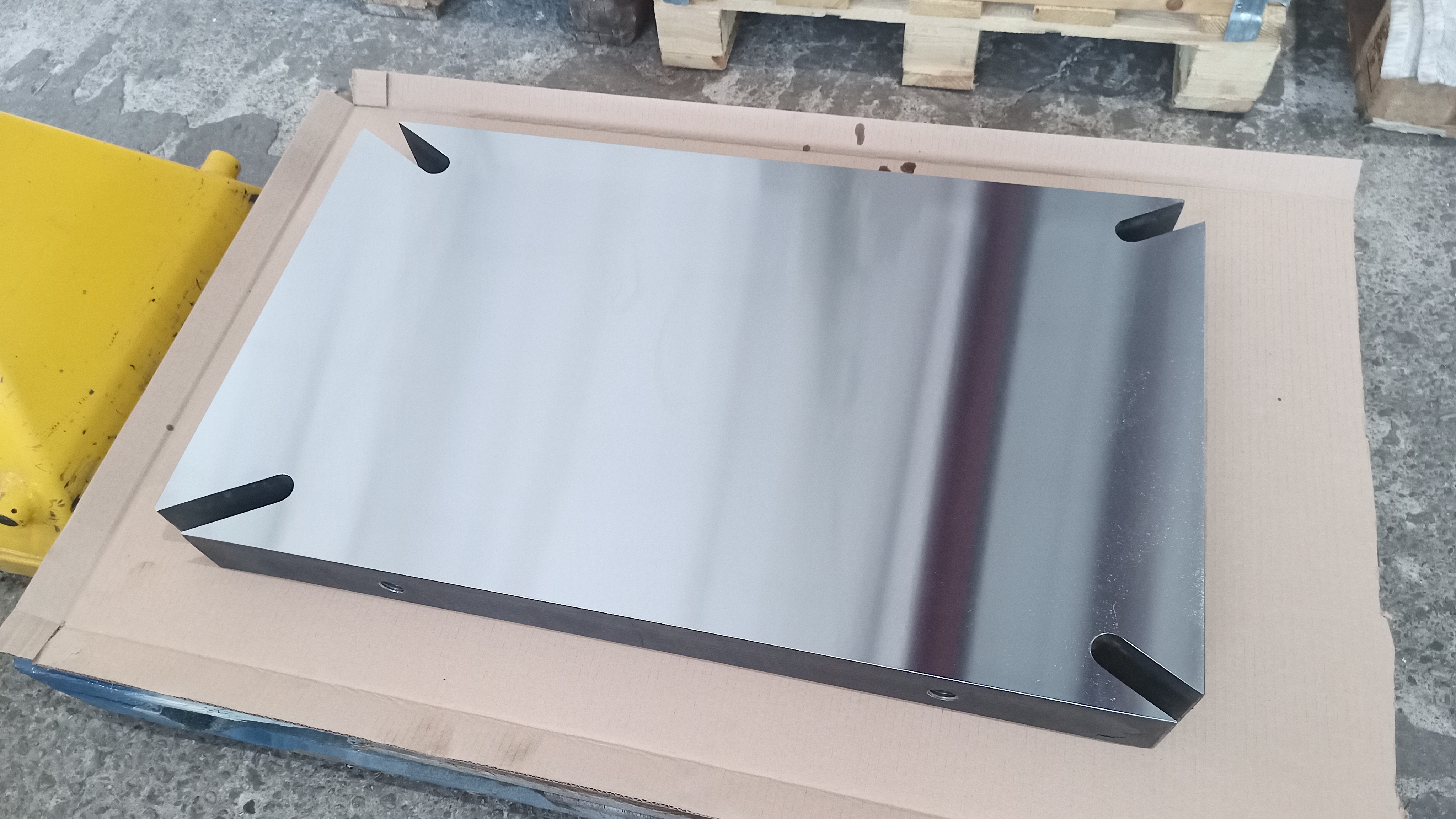

Opäť základná doska do lisu, hmotnosť cca 300kg.

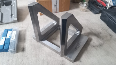

30. 5. 2024, 10:04

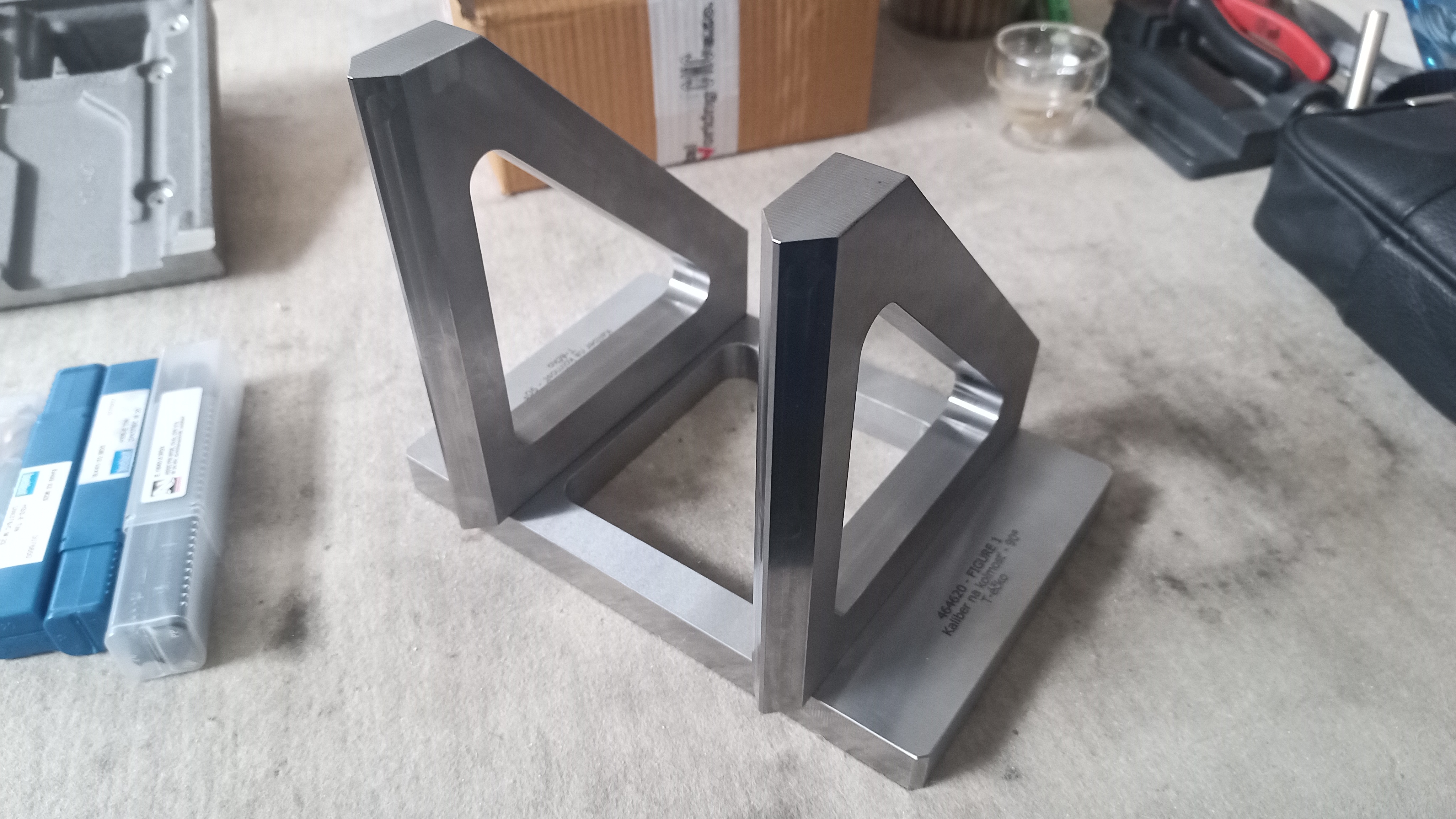

Prípravok na meranie kolmosti, výška 230mm, materiál toolox 33.

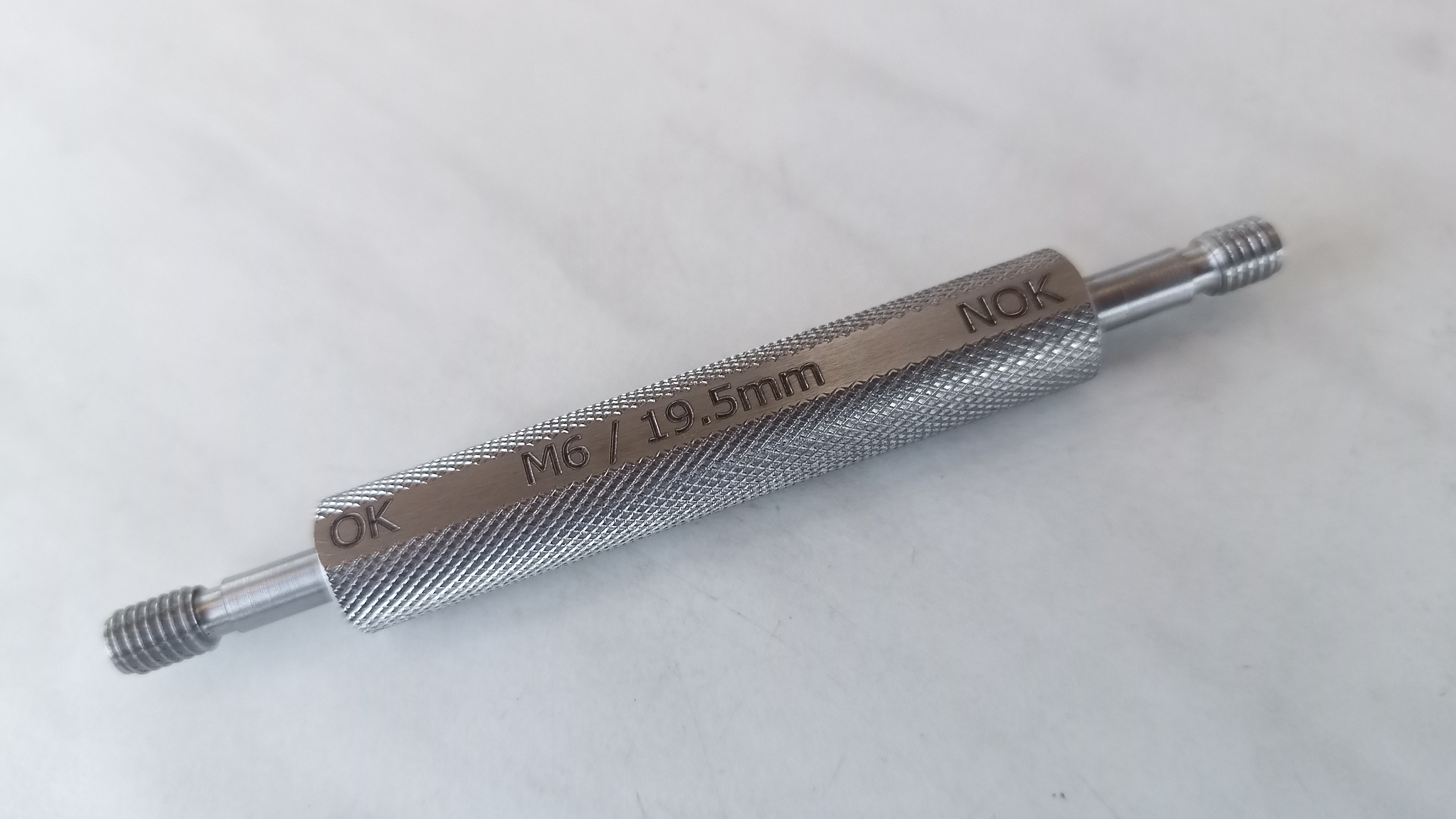

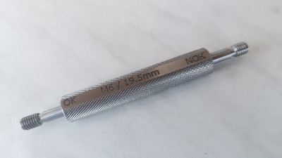

Atyp závitové kalibre.

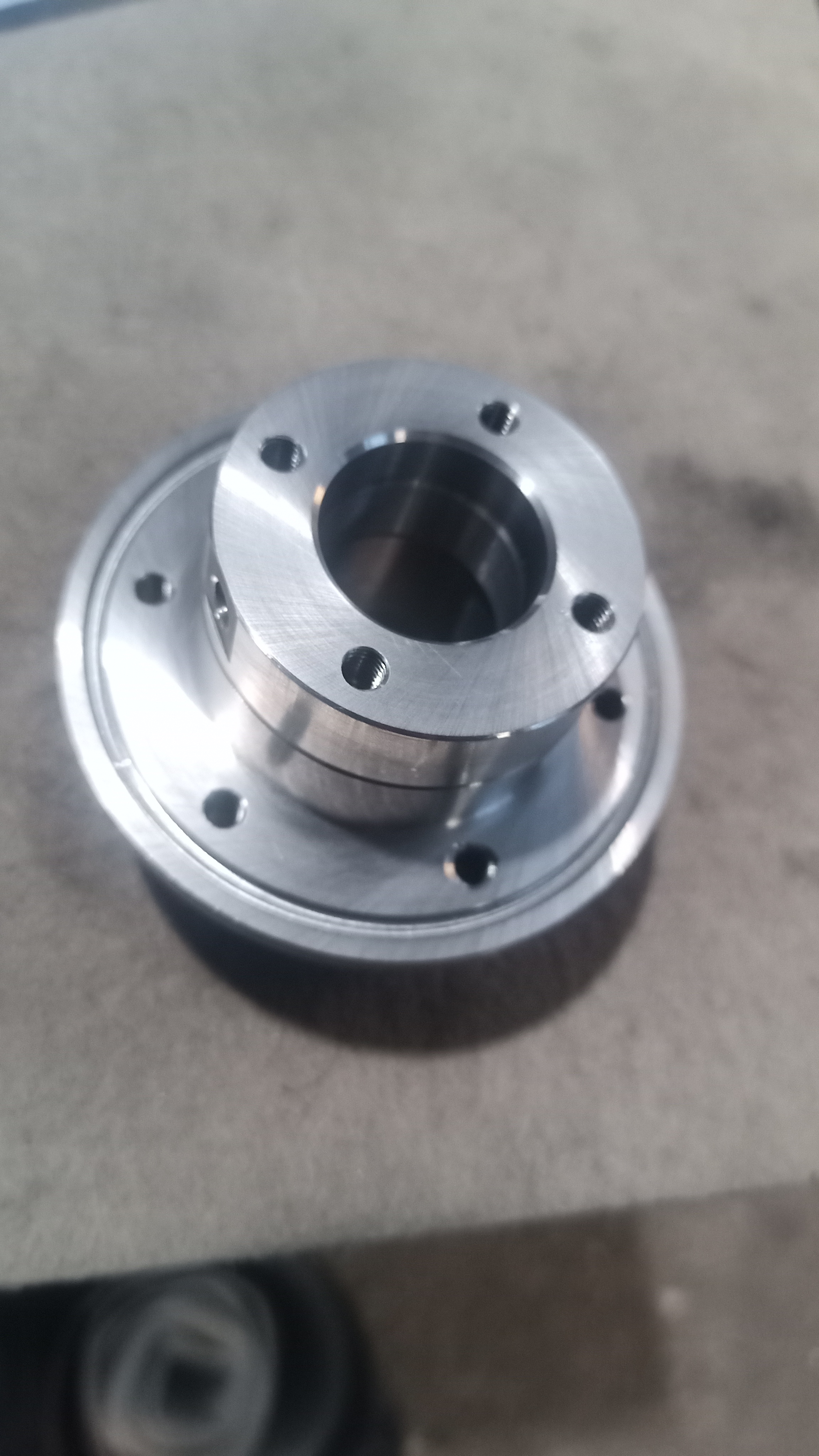

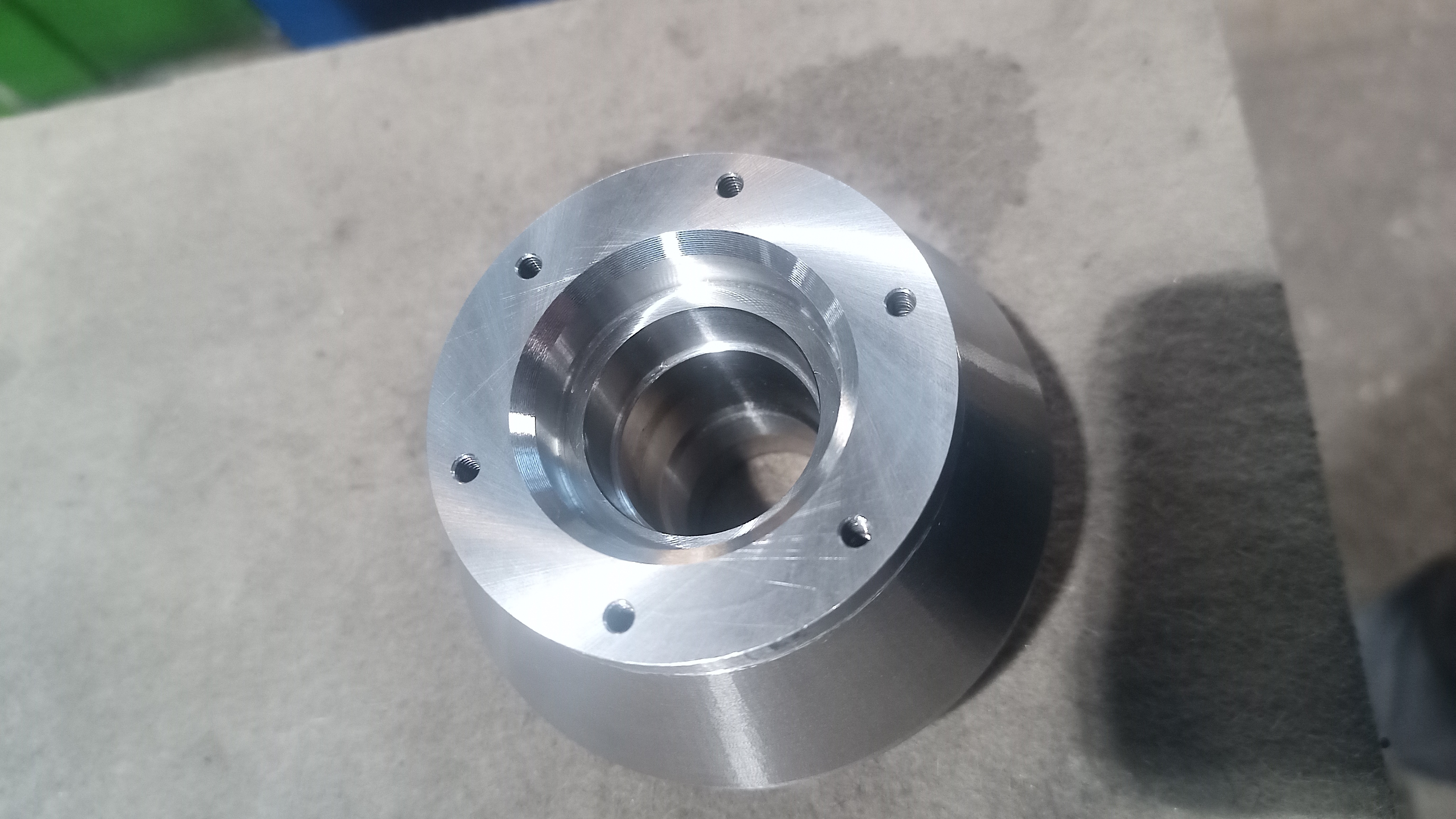

30. 5. 2024, 10:08
Malá príruba z nerezu. Zaujímavý bol základný polotovar - spekaná prášková nerez.
