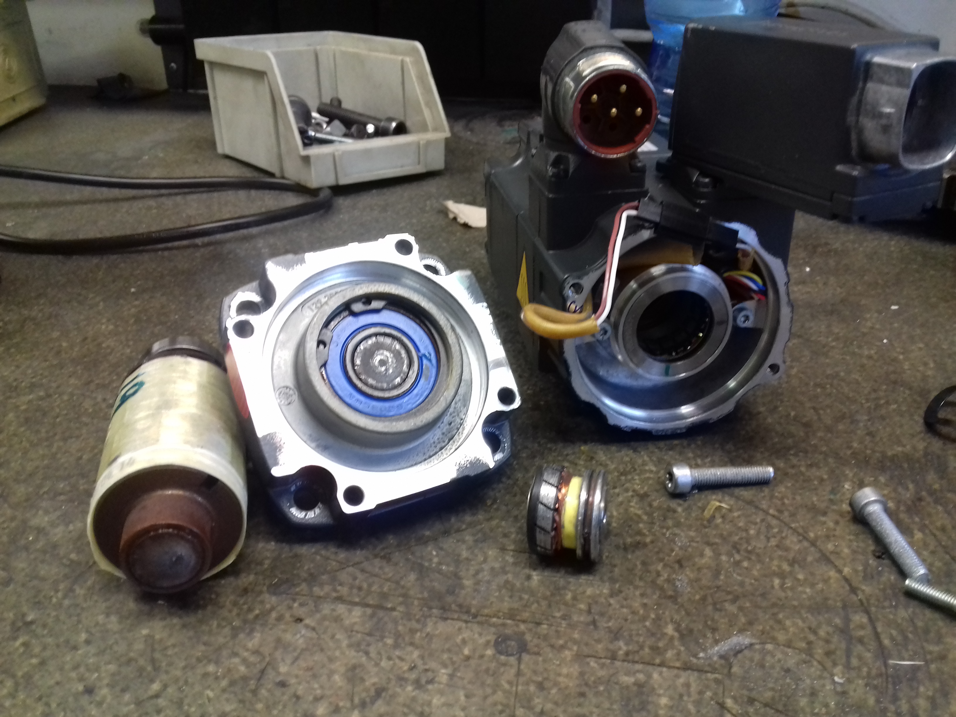

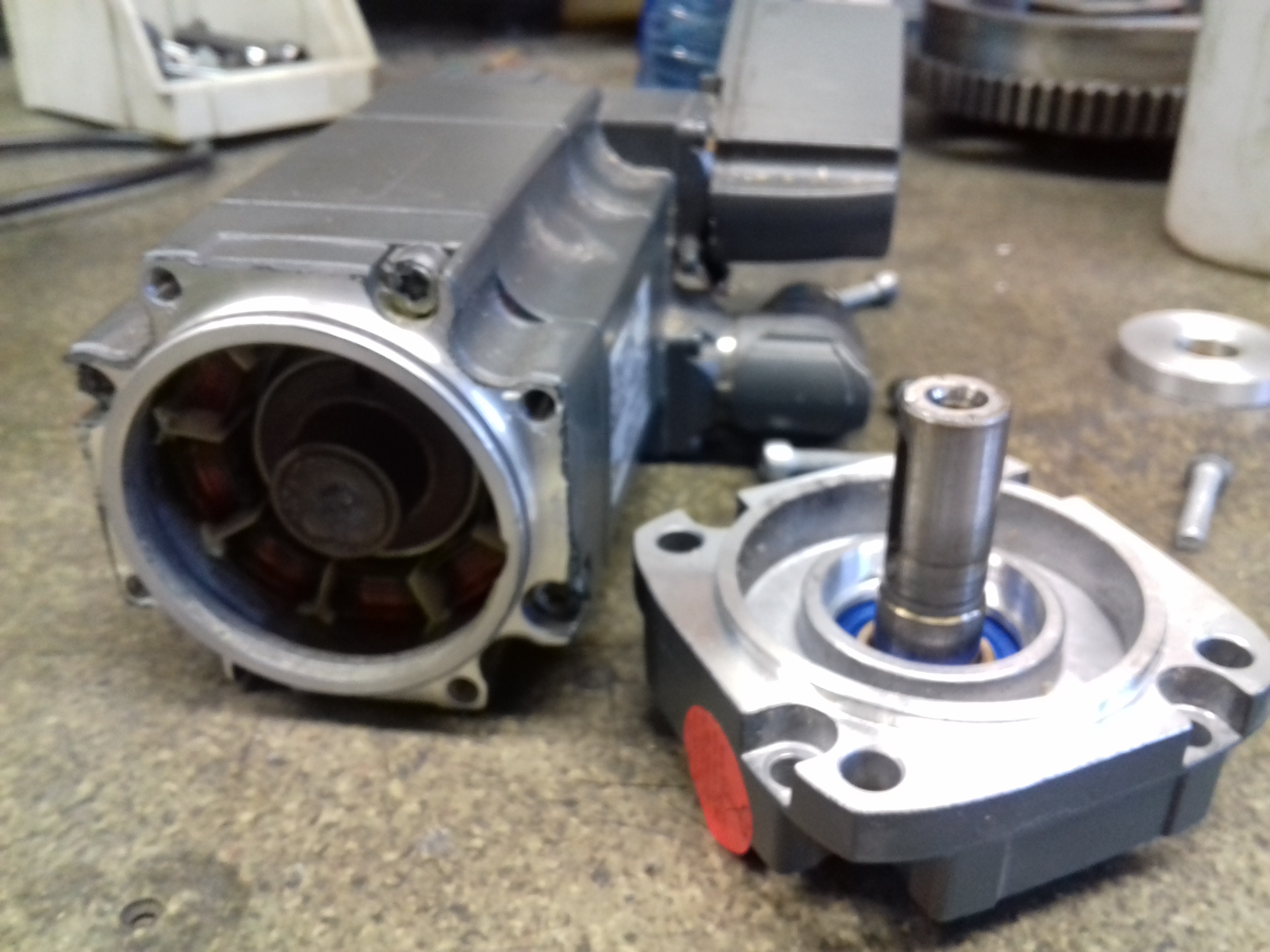

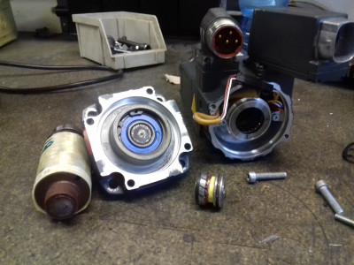

dnes řešení problému s referováním stroje - výsledek ustřižená hřídel serva siemens
kde asi udělal konstruktér chybu ?

packa> ten bezprizorni resolver na te fotce :lol:
To prdlo v miste osazeni hridele hned za loziskem? To by nahravalo tomu si myslet ze tam byl ostry roh (prilis maly radius).
Příspěvky: 7159
12. 3. 2020, 8:19
jo prdlo hned za ložiskem a dokonce to bylo podpíchnutý žádný rádius .
Dawe
Příspěvky: 3077
12. 3. 2020, 8:26
No to je pak hned. Staci trochu prekalena hridel, ostry roh, pak to dostane nejakou i mensi ranku a uz jede trhlina...

Takto mi to ruplo při špatné souososti motot-hřidel
