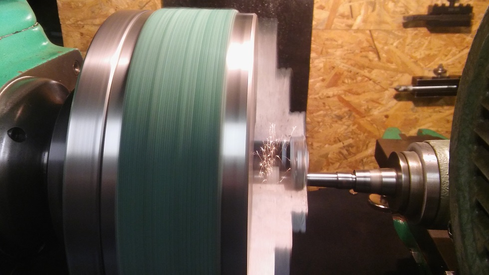

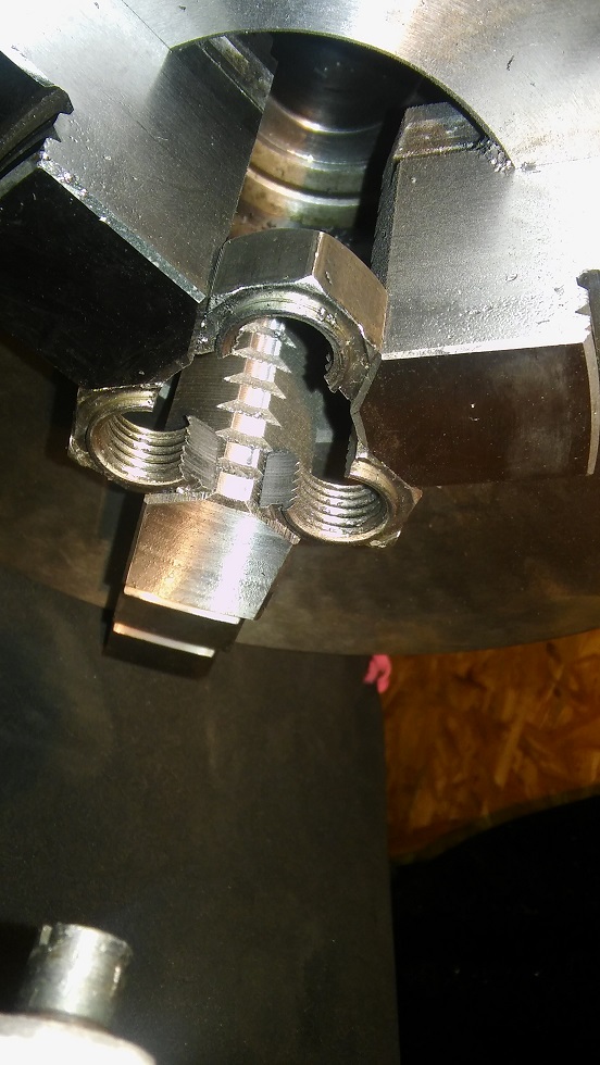

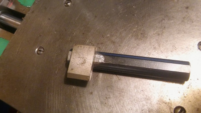

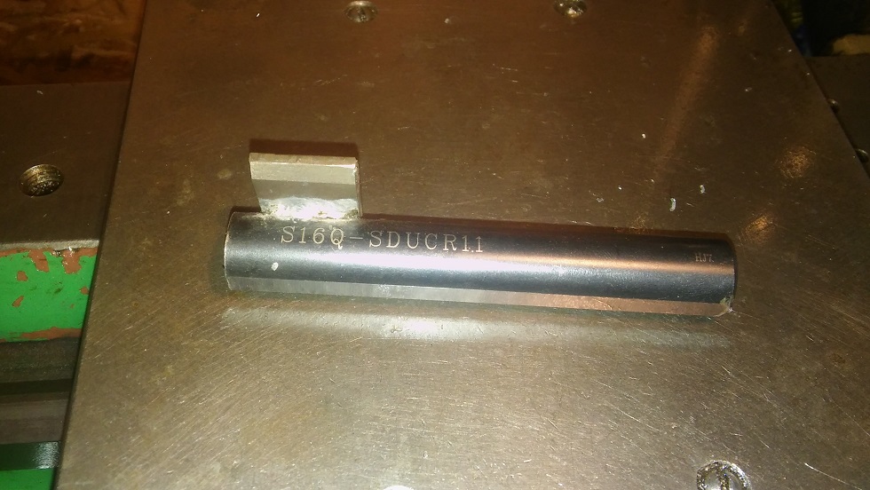

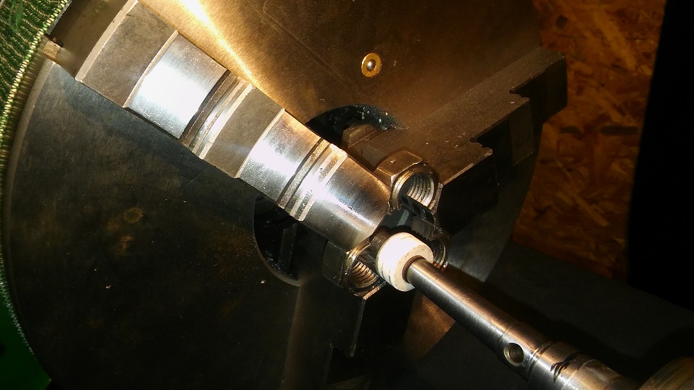

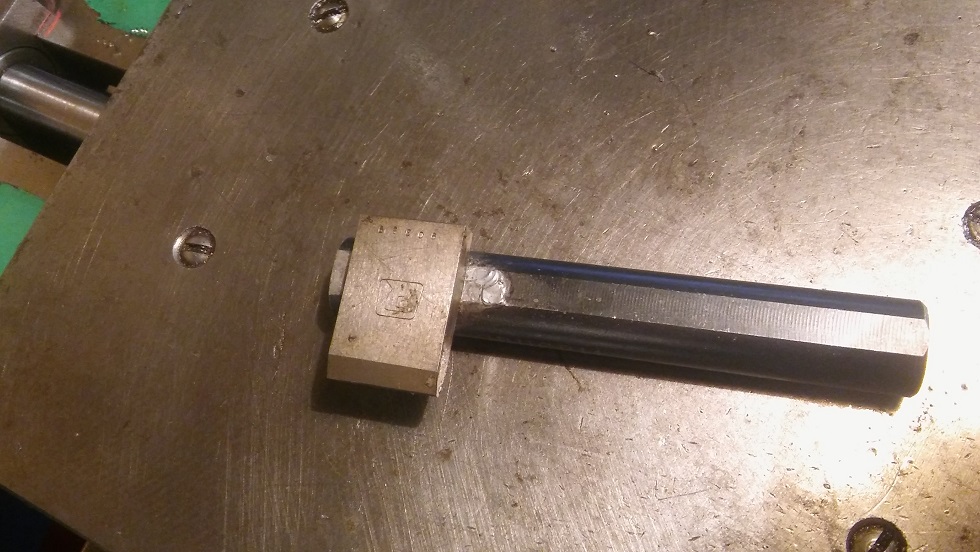

Ja s ni dnes taky trosku delal. Narychlo ubastlil provizorni orovnavac a operky celisti z M16 matic, abych mohl ty celisti na 250mm sklicidle malicko preliznout.
Orovnavac 1
Orovnavac 1
Orovnavac 2
Orovnavac 2
Operky
Operky
Brouseni paken 22000 rpm
Preliznuto
Preliznuto

Ten orovnávač používáš jak????????????? :o
SU50,FA2V
Dawe
Příspěvky: 3074
18. 3. 2020, 10:40
Libor9050> orovnavac chytnu za tu stopku do klestinoveho upinace do kuzelu vretene. (Mohlo by byt chycene i do sklicidla a opacne osazena desticka zase muze prijit do konika.)
Natocim orovnavac tak, aby byla hrana diamantove desticky lehounce pod osou (zaroven to vychazi na sklon asi 10° coz by melo byt spravne. Naklon ve smeru posuvu jsem pri pajeni desticky dal minimalni, asi 1-2°.
Zablokuju vreteno, pustim brusku, pricnym suportem najedu brusem k desticce a suportem podelne prejizdim.
Neni to idealni (desticku svisle bych ale spravne neseridil), ale funguje to slusne. Mam objednany uz dlouho spravny pulkaratovy jednkrystalovy diamant s valcovou stopkou i prislusny tycovy upinac, ale nejak se to zdrzelo a ja potrebuju to sklicidlo..

Já jsem si říkal že to bude do vřetena. :wink: A ještě otázka jak zablokuješ vřeteno sklíčidlo je mi jasný.

ten pohon skľúčidla cez nasadený plochý remeň je kvôli minimalizácii nejakých vibrácii z pohonu sústruhu?
Dawe
Příspěvky: 3074
19. 3. 2020, 5:28
Libor9050> na S28 staci kdyz zaradim nejnizsi prevod v nortonce a drzi jak zidovska vira.
zverodoktor> nene, to je jen bandaz, aby nevypadly celisti pri velkem vytoceni. Drzi je to v drazce i kdyz uz vyjely ze zavitu. To je jen muj navyk to pouzivat.

Dawe píše: 19. 3. 2020, 5:28 Libor9050> na S28 staci kdyz zaradim nejnizsi prevod v nortonce a drzi jak zidovska vira.
zverodoktor> nene, to je jen bandaz, aby nevypadly celisti pri velkem vytoceni. Drzi je to v drazce i kdyz uz vyjeli ze zavitu. To je jen muj navyk to pouzivat.
Ahoj, ta bandáž je bezva nápad, zdovolením bych Tvoje know-how okopíroval. Z jakého trochu pružného pásu to máš? Díky

Aký má tá bandáž význam? Tie čeľuste predsa nevyletia, kým držia aspoň jedným zubom za špirálu. Nerozumiem tomu.
Tos C45-2000
Zdenek Valter
Příspěvky: 5458
Registrován: 9. 1. 2009, 5:16
Bydliště: Ústí n. L.
19. 3. 2020, 8:42
turnigy píše: 19. 3. 2020, 8:37 Aký má tá bandáž význam? Tie čeľuste predsa nevyletia, kým držia aspoň jedným zubom za špirálu. Nerozumiem tomu.
Vždyť to tam píše - drží i v případě vyjetí ze závitu !!!
turnigy
Příspěvky: 1762
Registrován: 2. 9. 2018, 6:13
19. 3. 2020, 8:49
No dobre, ale ako môže čeľusť výjsť zo závitu? Jedine, že by si upínal materiál tak, že čeľusť drží iba za posledný zub. Ale vtedy predsa žiadna gumička nepomôže, keď tam máš upnutý 20kg kus guľatiny. Asi mi niečo nedochádza :lol:
Edit: Už asi rozumiem, je to keď vykrúcaš čeľuste na zastavenom sústruhu? Aby nevypadli vtedy? Potom to dáva zmysel, ale aj tak mi to príde zbytočné. Ešte mi čeľusť nikdy omylom nevypadla
Naposledy upravil(a) turnigy dne 19. 3. 2020, 8:51, celkem upraveno 1 x.
Tos C45-2000
Příspěvky: 3562
19. 3. 2020, 8:50
Ty čelisti vyletět dokážou a to dost nebezpečně. Na čelistech bývá značka za kterou by neměla být čelist vysunuta /při upnutí/ . Ty zoubky umí prasknout. U sklíčidla IU80 mi to ruplo při cca 3000 ot a rozmlátilo to dvouvrstvé bezpečnostní sklo. Ještě že jsem měl zavřená dvířka.
turnigy
Příspěvky: 1762
19. 3. 2020, 8:53
O tom záreze viem, občas to síce nerešpektujem, ale vždy si dávam pozor, aby to aspoň za 2 zuby držalo. A iba pri ľahkých obrobkoch, nikdy to nedoťahujem "na krv", kým nedržia všetky zuby.
