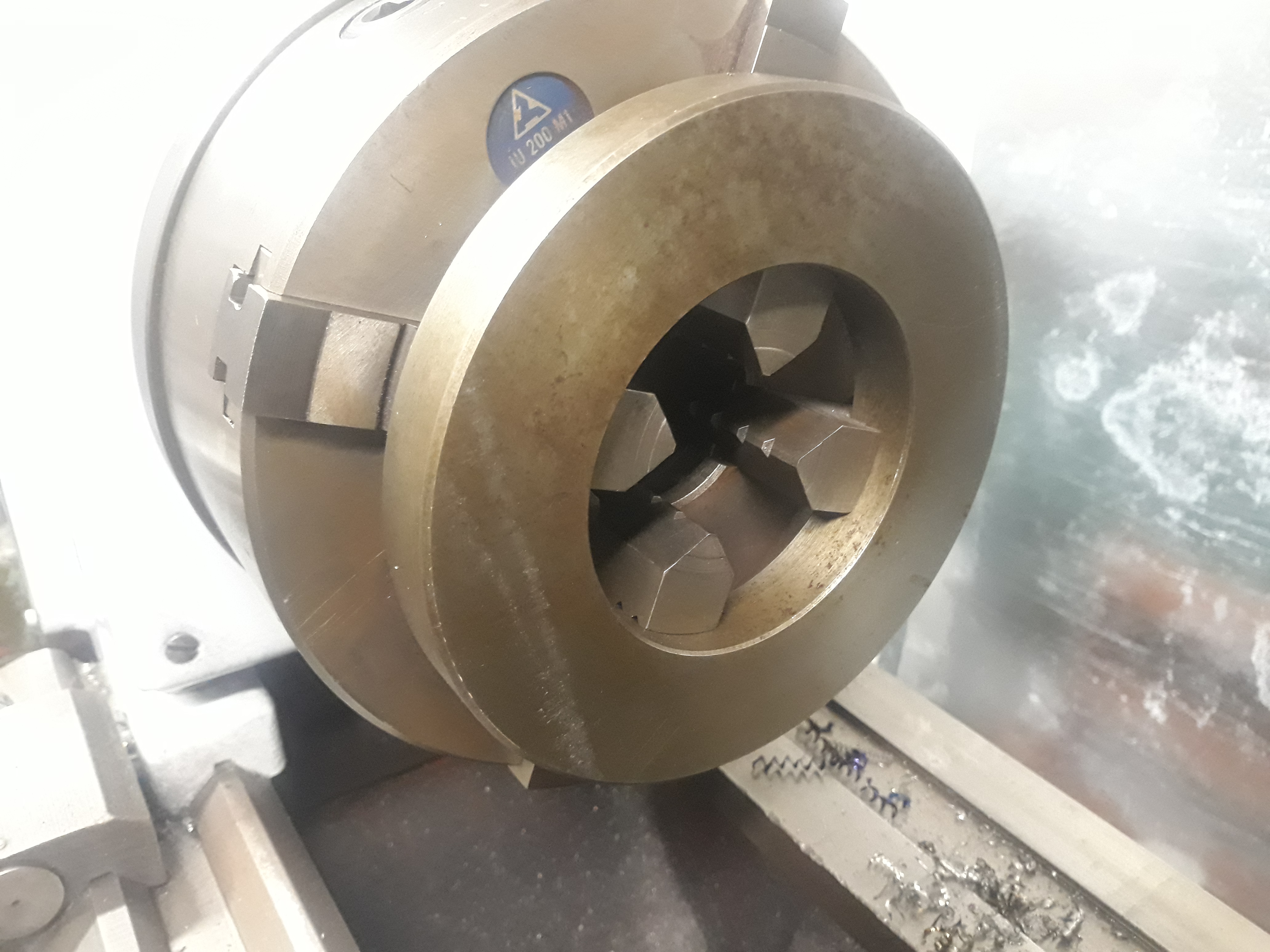

Jojo sešli, to je super nahodička ne :lol:
Suportovka super ,ale Abych se přiznal , taky to moc nechapu.
Není lepší to třeba takhle rozepřít, ty rozřízlé matky musí přece pružit.
Jinak jsem to tam dnes zkusil namontovat :wink:
Jinak se chci zeptat máš zmapované kotouče jestli se dají koupit? Na vnější broušení povrchu to má atipickou diru 35mm.
turnigy
Příspěvky: 1762
Registrován: 2. 9. 2018, 6:13
19. 3. 2020, 9:04
Keď to prebrúsiš predpäté do opačnej strany, tak to nikdy nebude dobre. Tie matky sú lepšie riešenie.
Tos C45-2000
Příspěvky: 3862
19. 3. 2020, 9:08
Bandáž slúži proti tomu, že keď moc vytočíš čeľuste, aby si ich nemusel loviť zo špón :) .
servis4sp
Příspěvky: 708
19. 3. 2020, 9:10
Tak super diky za radu :wink:

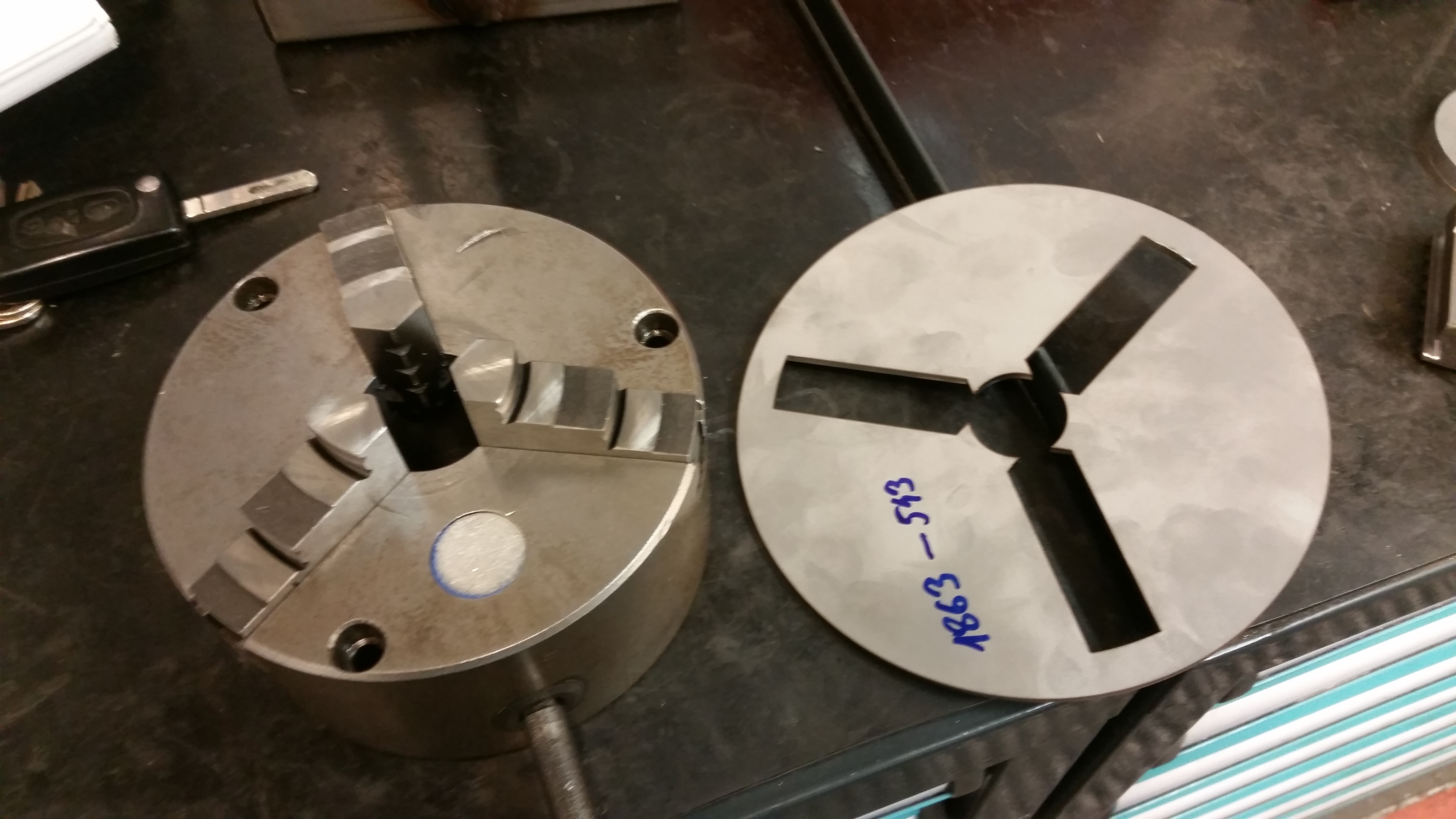

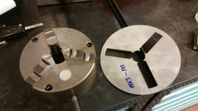

servis4sp píše: ↑19. 3. 2020, 9:00
Suportovka super ale Abych se přiznal , taky to moc nechapu.
Takhle to rozepřít je špatně ! Když brousíš vnitřní plochy čelistí musíš to mít stažené/předepnuté k ose. Dawe to dělá dobře /ty matice/. Lepší je takovýhle přípravek kde předepneš vnitřní i vnější kalibraci čelistí :
Příspěvky: 3862
19. 3. 2020, 9:26
servis4sp píše: ↑19. 3. 2020, 9:00 Jinak se chci zeptat máš zmapované kotouče jestli se dají koupit? Na vnější broušení povrchu to má atipickou diru 35mm.
Možno pri veľkom šťastí v bazári. Ja som to vyriešil vytočením novej príruby na 32 mm a je pokoj.
servis4sp
Příspěvky: 708
19. 3. 2020, 9:30
"To Milan199"
Ten přípravek je vyřízlý vodním paprskem?
Příspěvky: 3693
19. 3. 2020, 9:59
servis4sp píše: ↑19. 3. 2020, 9:30 "To Milan199"
Ne je to "trojka" nerez a fikl jsem to na laseru. To sklíčidlo je IU 125 /Svitavy/. Na 100 to je z 2,5 a na 80 z 2 síly. Jde o to aby to nepřečnívalo přes ty horní "schůdky" čelistí. Čelisti nebrousím, normálně je "protočím" nožem.

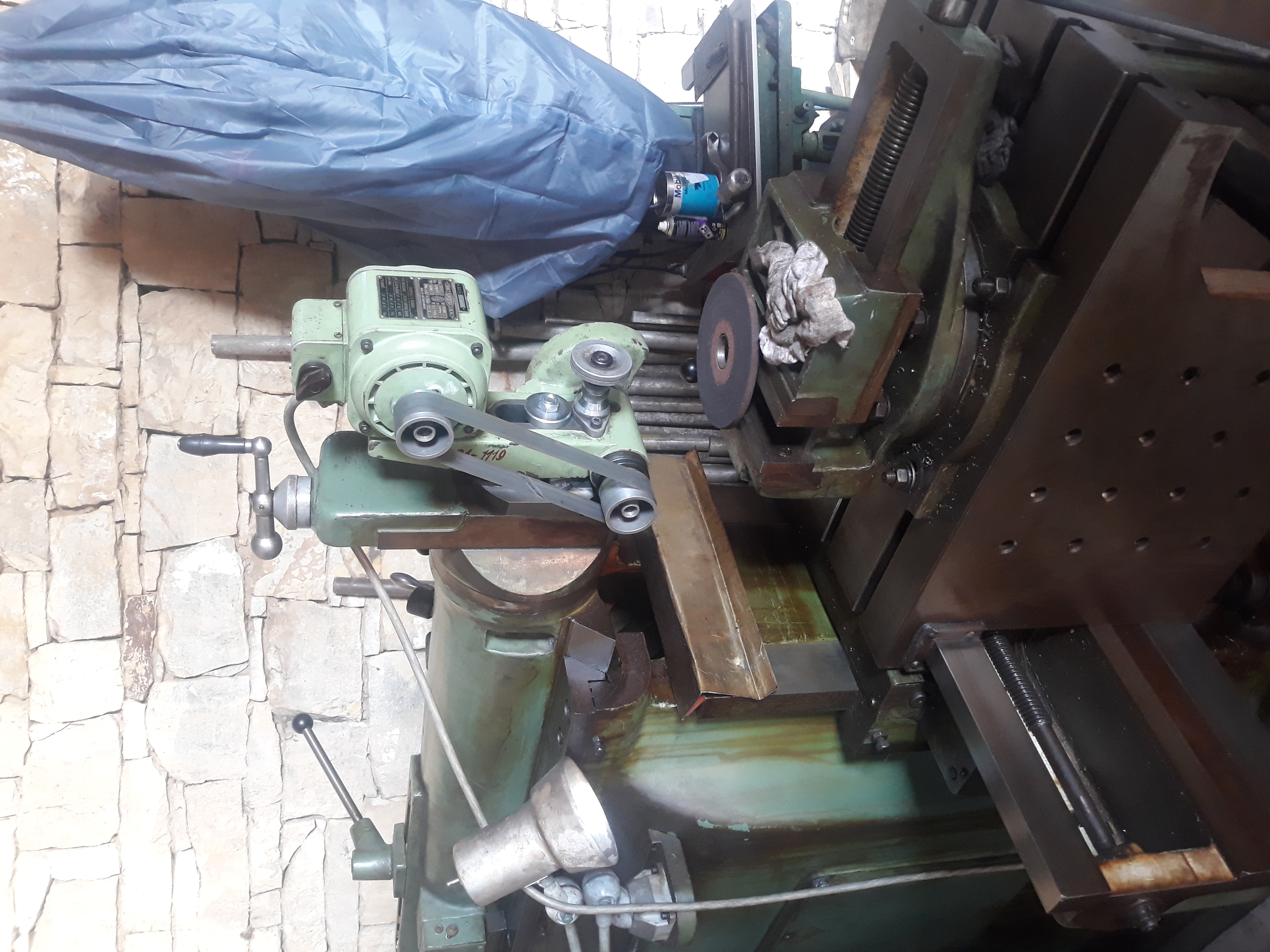

Keď už je reč o tých SBMT, tak tu je moja suportová vŕtačko-frézko-brúska :lol:
Tos C45-2000
Příspěvky: 5262
20. 3. 2020, 5:56
No hezká práce
Petr68
Příspěvky: 883
Bydliště: Karlovy vary
20. 3. 2020, 7:58
turnigy vyrobil předchůdce pětiosy :lol:
turnigy
Příspěvky: 1762
20. 3. 2020, 8:05
Videl som že niektorí upínajú Dremel do nožovky a vŕtajú s ním, ja som to len spravil vo väčšom :lol: len by to chcelo vymyslieť nejakú poriadnu deličku na vreteno
Tos C45-2000
servis4sp
Příspěvky: 708
20. 3. 2020, 8:26
"Turnigy"
Dobré ,dobré pane turnigy :wink: :D
Příspěvky: 7187
20. 3. 2020, 8:29
turnigy píše: ↑20. 3. 2020, 8:05 Videl som že niektorí upínajú Dremel do nožovky a vŕtajú s ním, ja som to len spravil vo väčšom :lol: len by to chcelo vymyslieť nejakú poriadnu deličku na vreteno
to by neměl bát problém - využij ozubená kola pro posuvy / závity a jen udělej aretaci do zubů -
