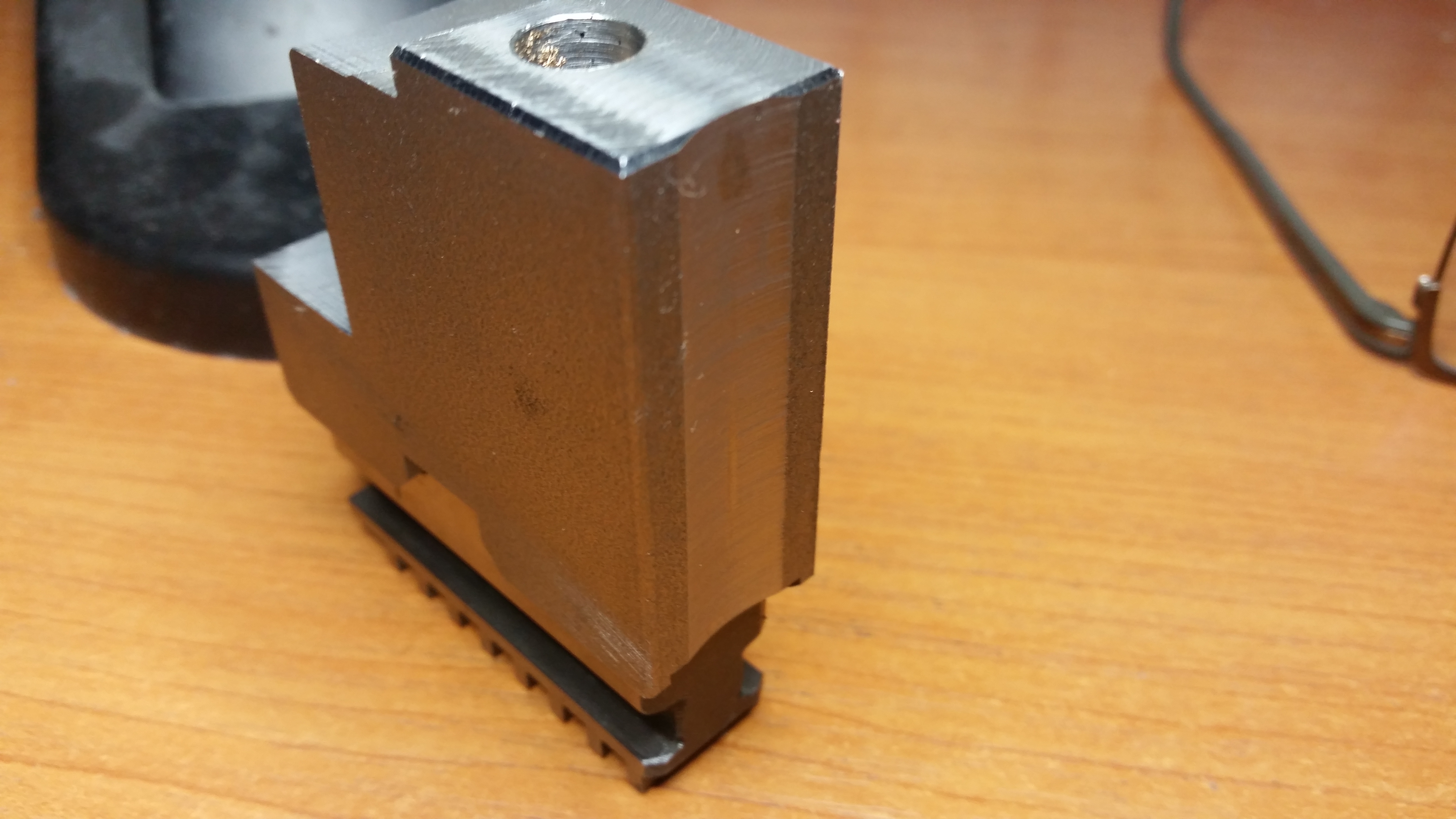

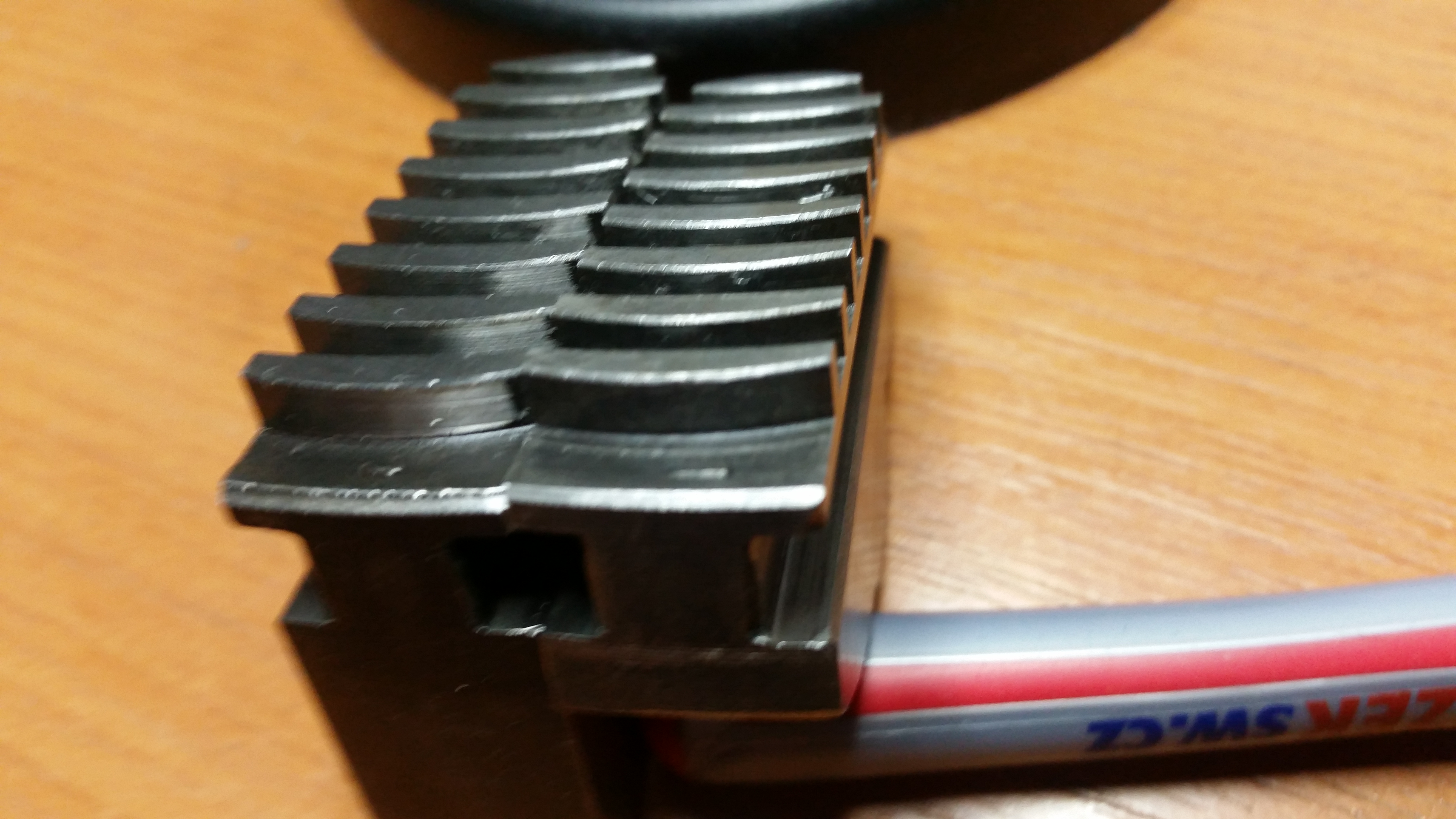

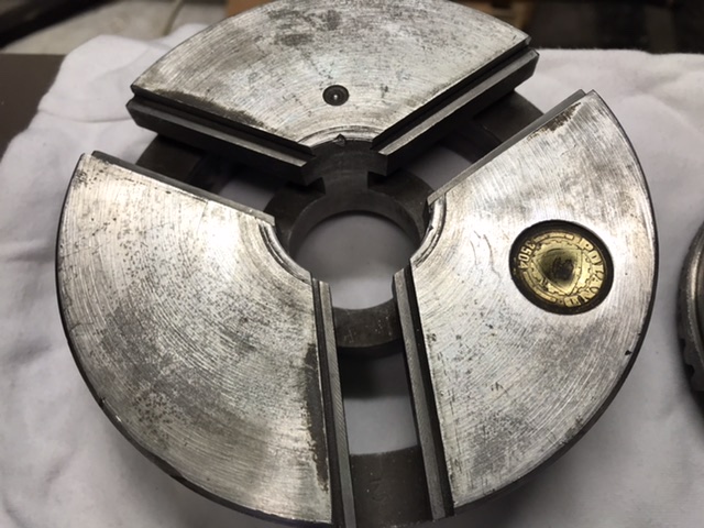

tohle je třeba čelist ze sady na upínání rotorů Atase
Pokud je sklíčidlo ve slušném stavu, měla by přesnost opakovaného upnutí být do tří stovek.
K těm univerzálním sklíčidům a přesnosti :
Svitavský sklíčidla se dělají ve dvou třídách přesnosti : I (superior) nebo II. Pozná se to mimo označení /nemusí být čitelné/ na čelistech :
Ta čelist vlevo má spirálové drážky broušené /superior/, ta vpravo je obyč.

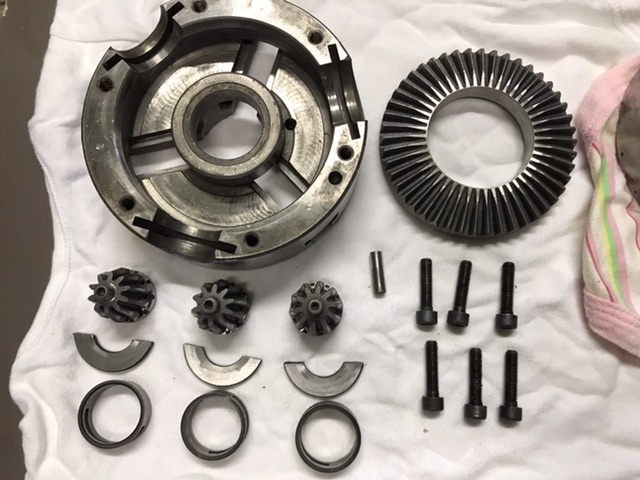

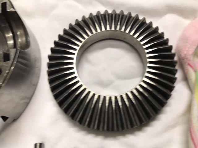

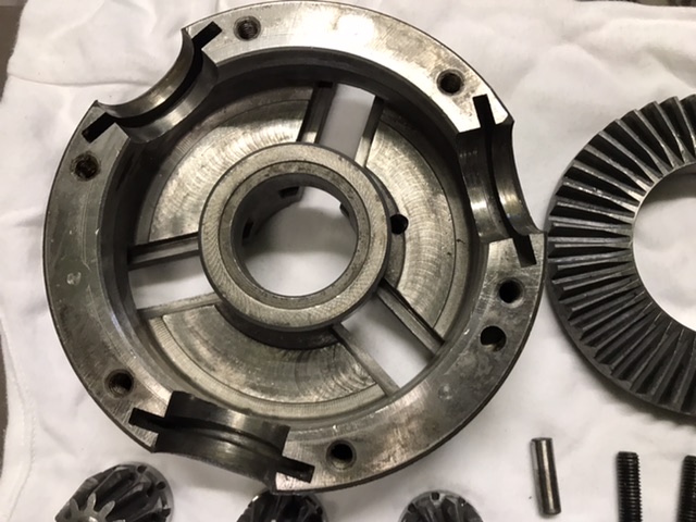

Sajmon
Příspěvky: 469
23. 3. 2020, 4:50

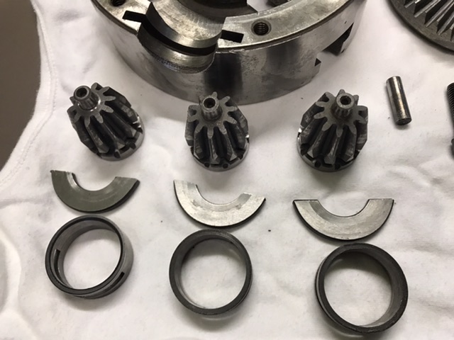

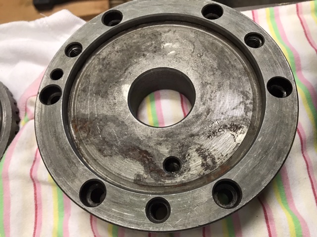

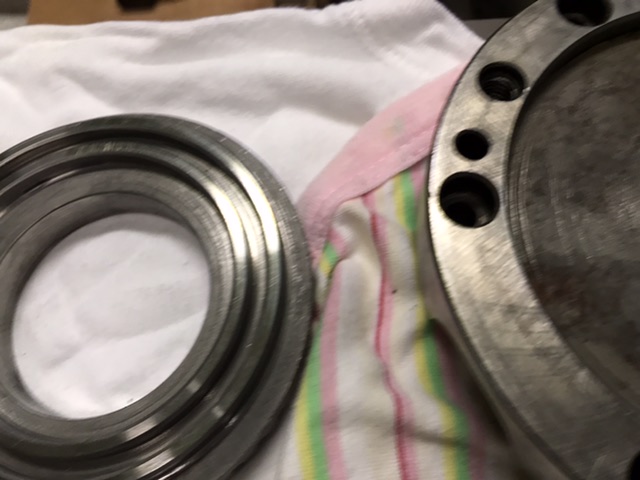

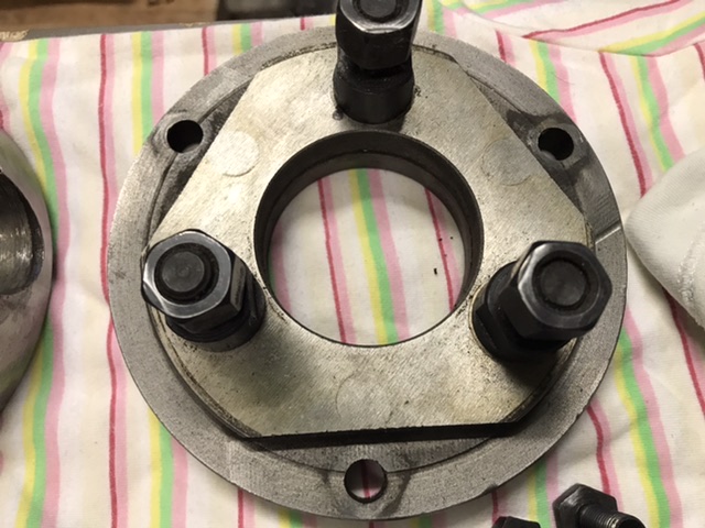

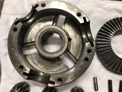

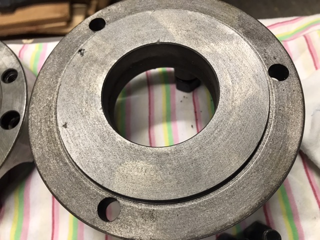

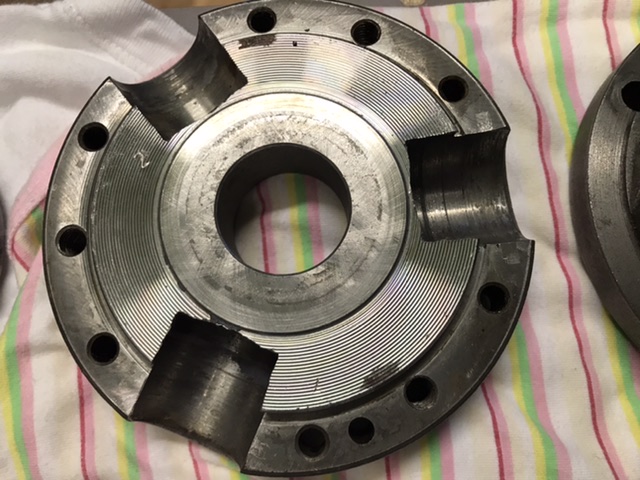

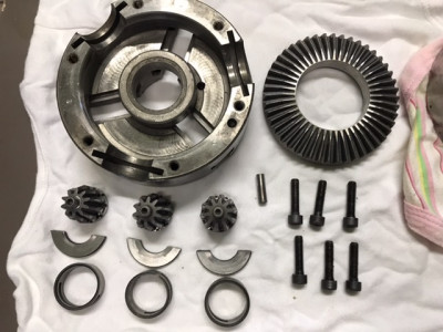

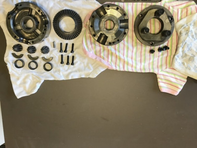

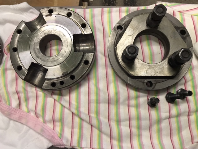

Tak mi to po precteni nedalo a sel jsem sundat svoje sklicidlo 125. To ze je v hajzlu se pozna jeste pred garazi ale jiny nemam a na tu moji zabavu to staci.
Kazdopadne rozhozeno a vycisteno... ten bordel jsem radeji nefotil. :roll:
Zitra v praci zkusim sehnat tu pastu (vazelinu s bronzem). Doma mam jen modrou grafitku a platicky mazivo na bazi lithnych mydel na loziska.
EDIT: fotka snad uz vetsi. Jsem ji predtim orezal a zmensil. Vzdy tu ctu drzkovou za nekolika megovy obrazky a ted udelam opak :lol:
Naposledy upravil(a) Sajmon dne 23. 3. 2020, 5:10, celkem upraveno 2 x.

Menší fotku nemáš ?;-)

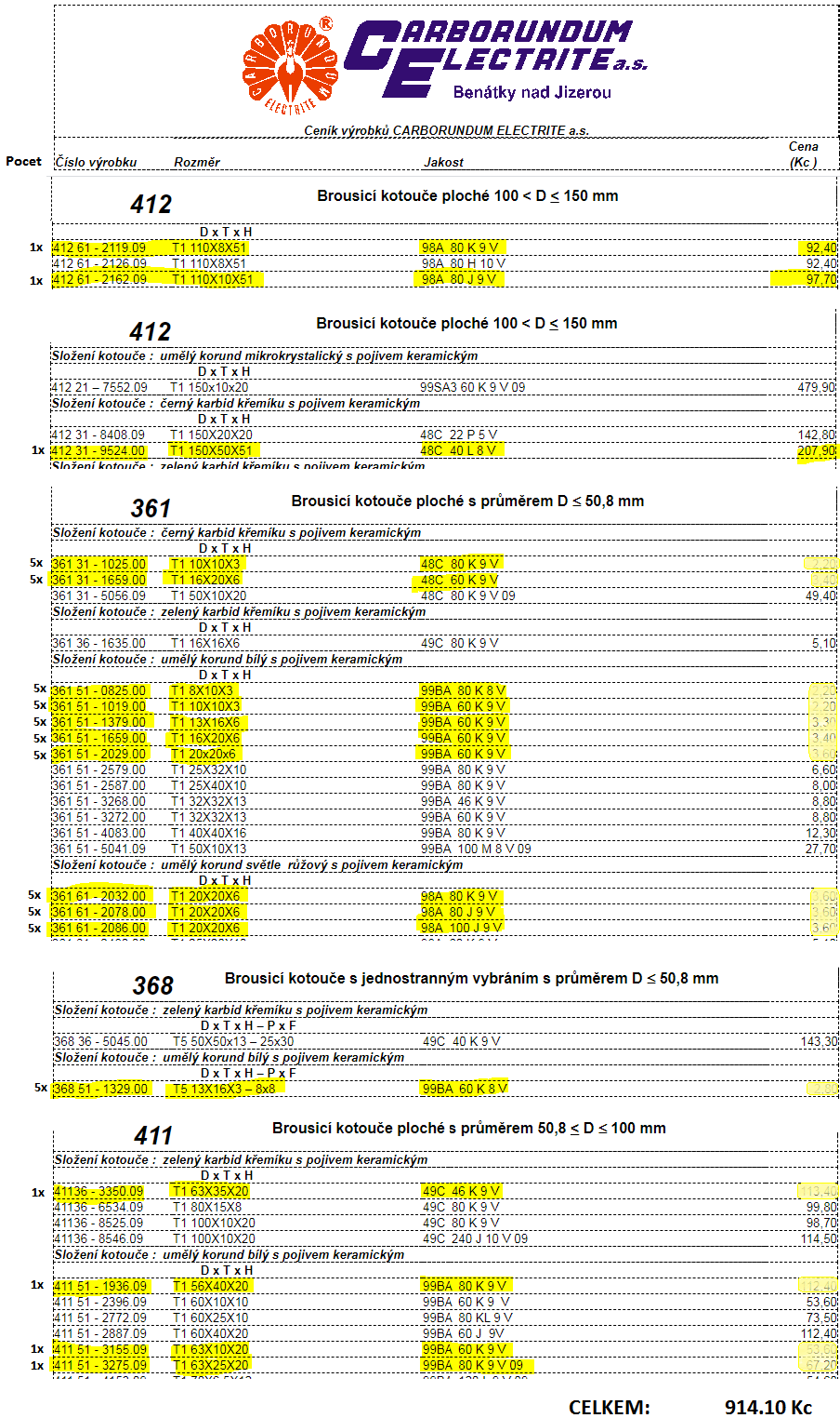

servis4sp píše: 19. 3. 2020, 9:00 ...Jinak se chci zeptat máš zmapované kotouče jestli se dají koupit? Na vnější broušení povrchu to má atipickou diru 35mm.
S temi kotouci je potiz. Pasuji tam nastesti take kotouce s otvorem prumer 51mm, pokud se nasadi na osazeni toho priruboveho pouzdra.
Kdyz mas brusku na frekvencnim menici, tak si muzes dovolit jit mimo puvodni prumery kotoucu (plochy 150mm, miskovy 125mm, vnitrni 10mm, 20mm a 60mm) a kombinaci frekvence a prevodu doladis obvodovou rychlost. Bez menice je lepsi asi zustat na nominalnich prumerech. Drive jsem kupoval kotouce ze sortimentu Carborundum Electrite, prikladam jednu hodne starou objednavku (katalog uz nejspis neplati) pro predstavu co "kompatibilniho" se da koupit.
Shodou okolnosti jsem minuly tyden jsem na SBMT taky dokupoval od Tyrolitu:
