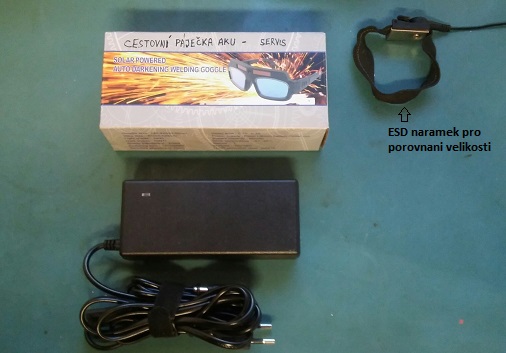

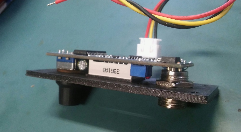

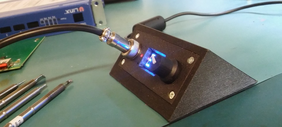

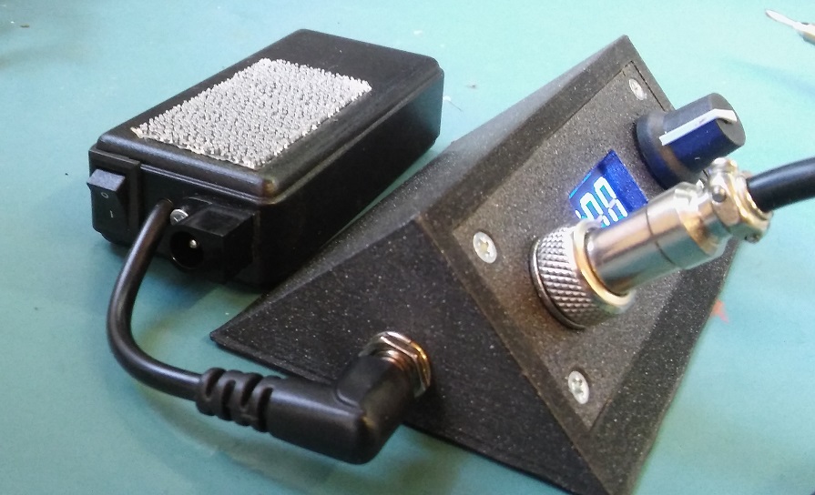

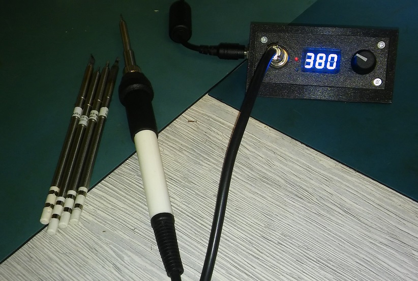

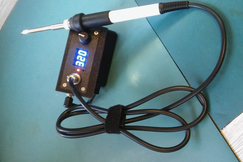

Tohle je moje skladna cestovni implementace pajecky pro integrovane hroty Hukko T12.
Pouzivam ji na cestach a proste v terenu, kdyz je treba pajeni. IMHO je to na univerzalni pouziti , diky vetsi tepelne kapacite, lepsi nez oblibena TS100.

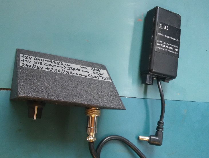

Napajet se da z kde ceho - 12-24VDC prikon je az nejakych 72W (viz nalepka v jednom z obrazku). Prilozil jsem jeste obrazek kompletniho baleni v krabicce v porovnani s ESD naramkem pro lepsi predstavu o velikosti.
Nebastlil jsem ji sice dnes, mam ji uz dlouho,, ale dnes jsem ji opravoval! Snad se to taky pocita. :)

Komplet zabaleno vc.24V zdroje

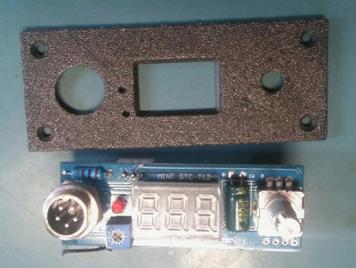

front panel a slozeny ovl.modul

Thomeeque> jo jo, kdyz k ni ma clovek pripnutou i tu malou 24V baterku na suchej zip, tak ma k dispozici pres pul hodiny fakt hodne dobre fungujici pajecky.
Jak original HUKKO T12 integrovane hroty, tak asi napodobeniny z eBay si nevedou vubec spatne ani ve srovnani s 80W Wellery co mam doma.

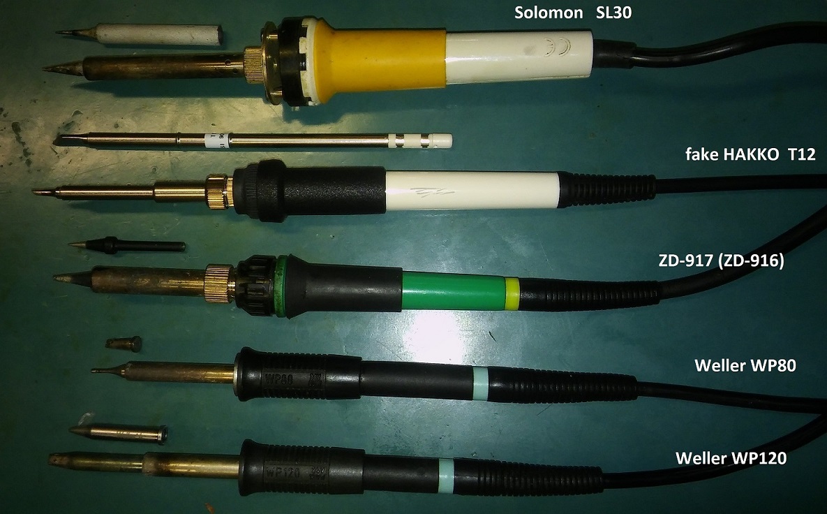

Dawe
Příspěvky: 3115
24. 3. 2020, 7:01
turnigy> kdyz pises ze se nechyta zadna pajka, myslis to jako ze T12 je dobra, ze jo? :)
Uprimne, taky nevim o moc typech, ktere by T12 vyrazne predcily.
Urcite jsou lepsi moje Wellery -t.j. WP120 a WP80. Ale u te 80W to neni o moc.
Dokonce jsem to pred par lety meril a pro sebe srovnaval. Ale nemuzu najit grafy s vysledky, jen fotku, :(

Dawe píše: 24. 3. 2020, 7:01 turnigy> kdyz pises ze se nechyta zadna pajka, myslis to jako ze T12 je dobra, ze jo? :)
Tak záleží, v akom ohľade ich porovnávame. Na jemnú robotu je weller určite lepší, takisto kvalita je neporovnateľná s čínskou kópiou hakko, ale ten prestup tepla medzi vyhrievacím telesom a hrotom bude vždy väčší, ako keď je teleso a hrot v jednom kuse. Ale už aj weller prechádza na telesá s hrotmi v kuse.

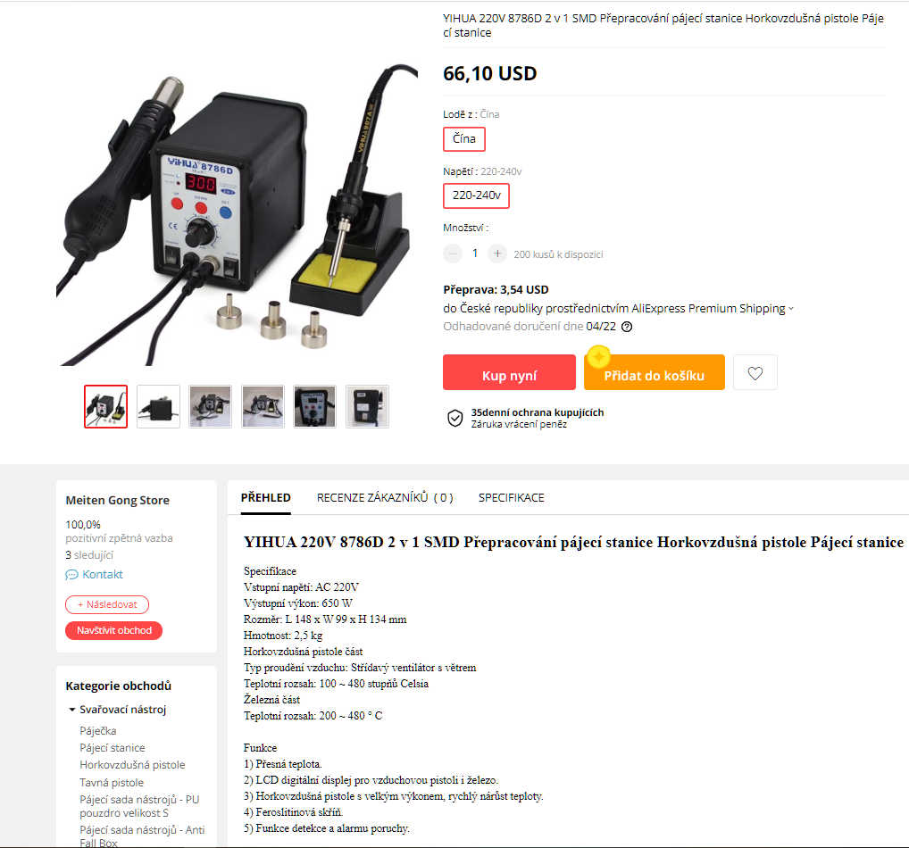

Já mám už pár let toto:
https://www.aliexpress.com/item/4000458 ... hweb201603_
funguje to spolehlivě, váhal jsem s čínskou kopií Hakko T12, ale zdá se mi, že bych si tak moc nepolepšil???
Horkovzduch je vynikající na odpájení součástek v ploše, na stahovací bužírky, ...
Páječka má jistě horší přestup tepla mezi topným tělesem a hrotem, ale to se dá kompenzovat nastavením vyšší teploty...

26. 3. 2020, 2:34
Polepšíš si o dosť, toto je tiež kópia hakko, ale staršieho modelu 936, ktorý má jedno vyhrievacie teleso a výmenné hroty. Navyše s čínskymi toleranciami, ja som mal u niektorých hrotov medzeru 0,1mm medzi telesom a hrotom - bolo to nepoužiteľné. Vymedzil som to hliníkovým plechom, potom to už celkom fungovalo, ale aj tak to bola oproti T12 bieda.

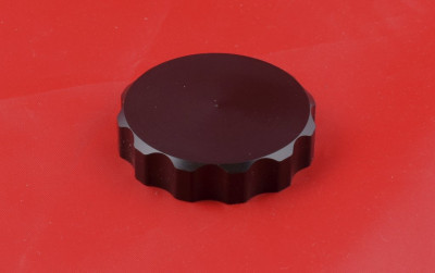

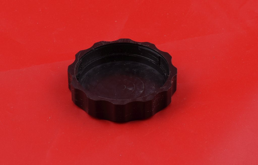

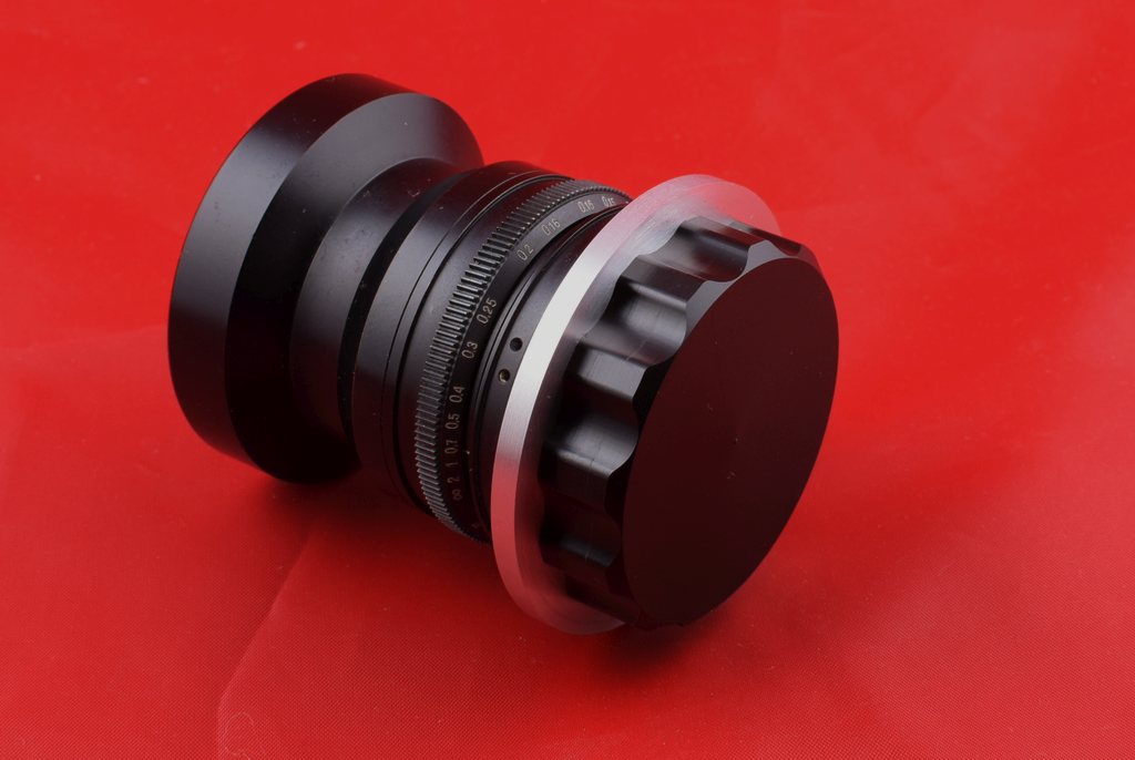

Tak jsem se rozhodl v rámci možností osobně nepodporovat čínu. Původně jsem si chtěl krytky objednat od nich, ale s ohledem na ten dárek co nám tu od nich poletuje venku jsem záměr přehodnotil. Sice jsem výrobou nic moc neušetřil, protože materiál s energií mne vyjde asi tak na 50% ceny nákupu šikmookýho výlisku, ale mám to frézovaný z kvalitního materiálu (ertacetal), přesný a nepochybně odolnější než jejich lisovanej recyklát. A hlavně dobrej pocit, že jsem si to udělal sám - nejhorší je překonat lenost a jít programovat postup. :lol:
Taky jsem si v praxi ověřil, že i objemnější úběry materiálu jdou na plastu dělat neskutečně rychle. Pro zajímavost čas frézování na běžným stroji (málo otáček a pomalej posuv, ruční výměna nástrojů, běžná TK fréza, ne speciál na plast) je cca dvě a půl minuty. Hotovej díl s dokončením na soustruhu je tak asi 4minuty. To jen pro porovnání s dnes hodně diskutovaným a propagovaným 3D tiskem dílů. Pro doplnění, víčko má průměr 50mm a výšku cca 10mm.
Přidal jsem video ukázku z výroby krytek.
https://youtu.be/3lYLfC7lvgk
