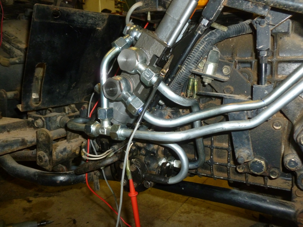

dodělával jsem si na japončíka hydraulický okruh pro sklápění přívěsu
děkuju přispěvatelům na nasetraktory.cz za sdílené chytrosti

O sklápěčce na Yanmara (1500D) už uvažuji moc dlouho ale odvahu na říznutí trubky atd. jsem zatím nenašel :(
Příspěvky: 7618
31. 3. 2020, 9:24
já jsem nic původního neřezal
takovýhle věci vždycky dělám vratně
co jsem vyndal jsem nahradil nově vyrobenými díly
jen jsem v mezikusu pod jedním z původních elektricky ovládaných rozvaděřů přeříznul původní závit G1/4 ve kterém byla ucpávka technologické díry na G3/8 a přivedl jsem do něj přes vsuvku odpadní olej, tj. výstup T z toho přidaného rozvaděče
