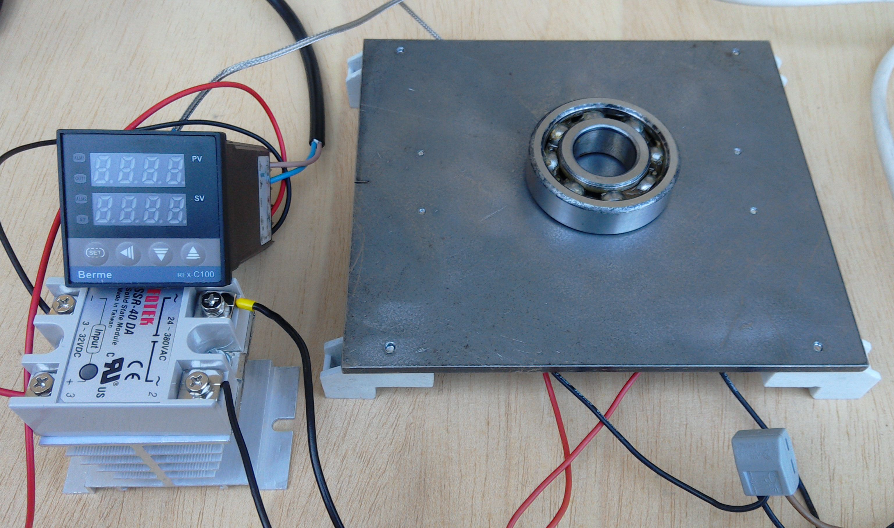

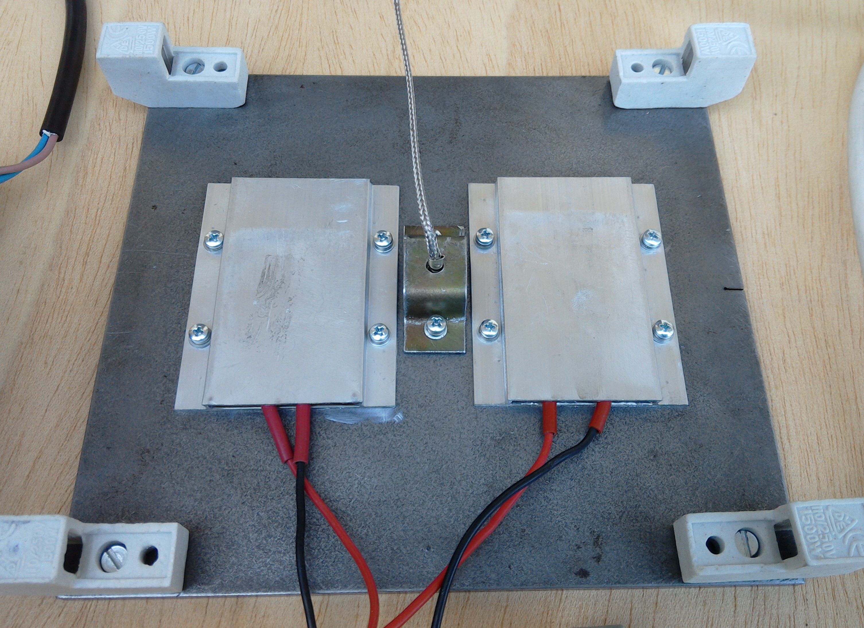

Ohřívač ložisek.
Kus výpalku ze šroťáku, 2x PTC ohřívací článek, PID regulátor, jako nohy jsou použity keramické držáky na halogeny.
Ještě na to musím udělat krabici.
