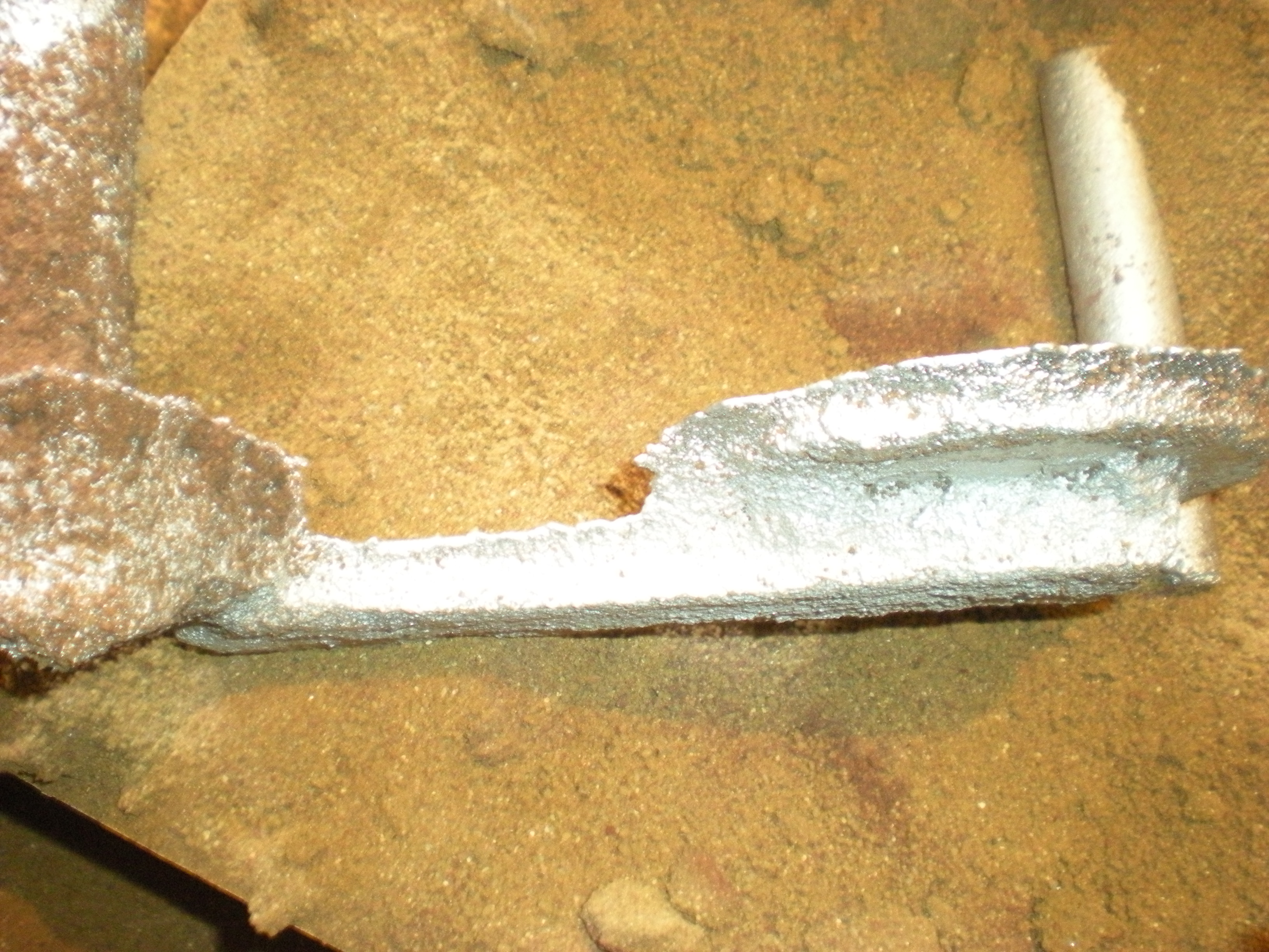

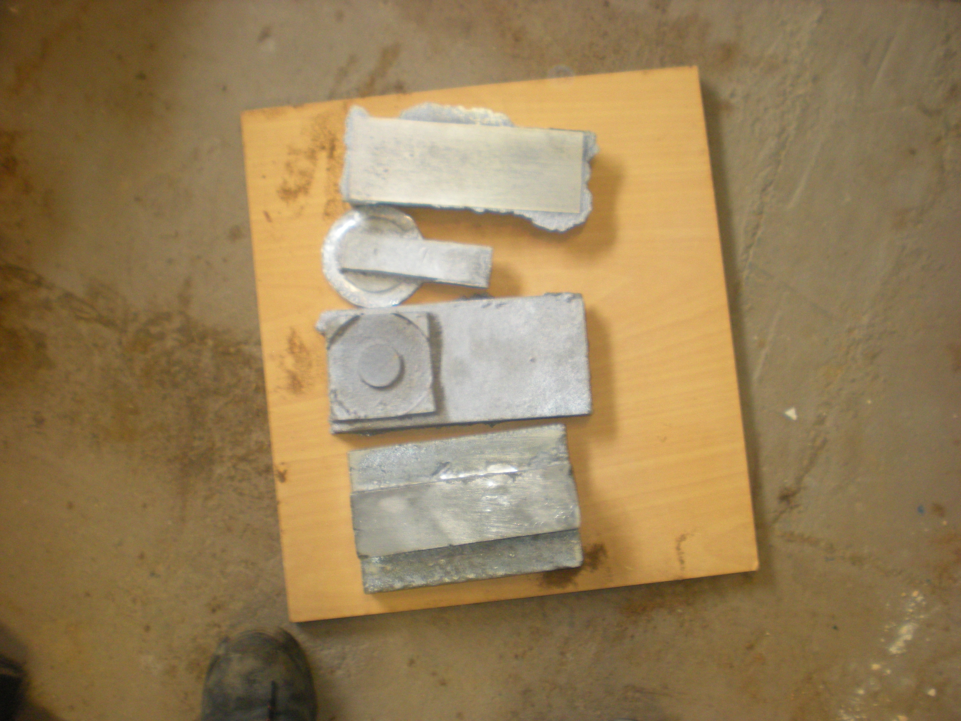

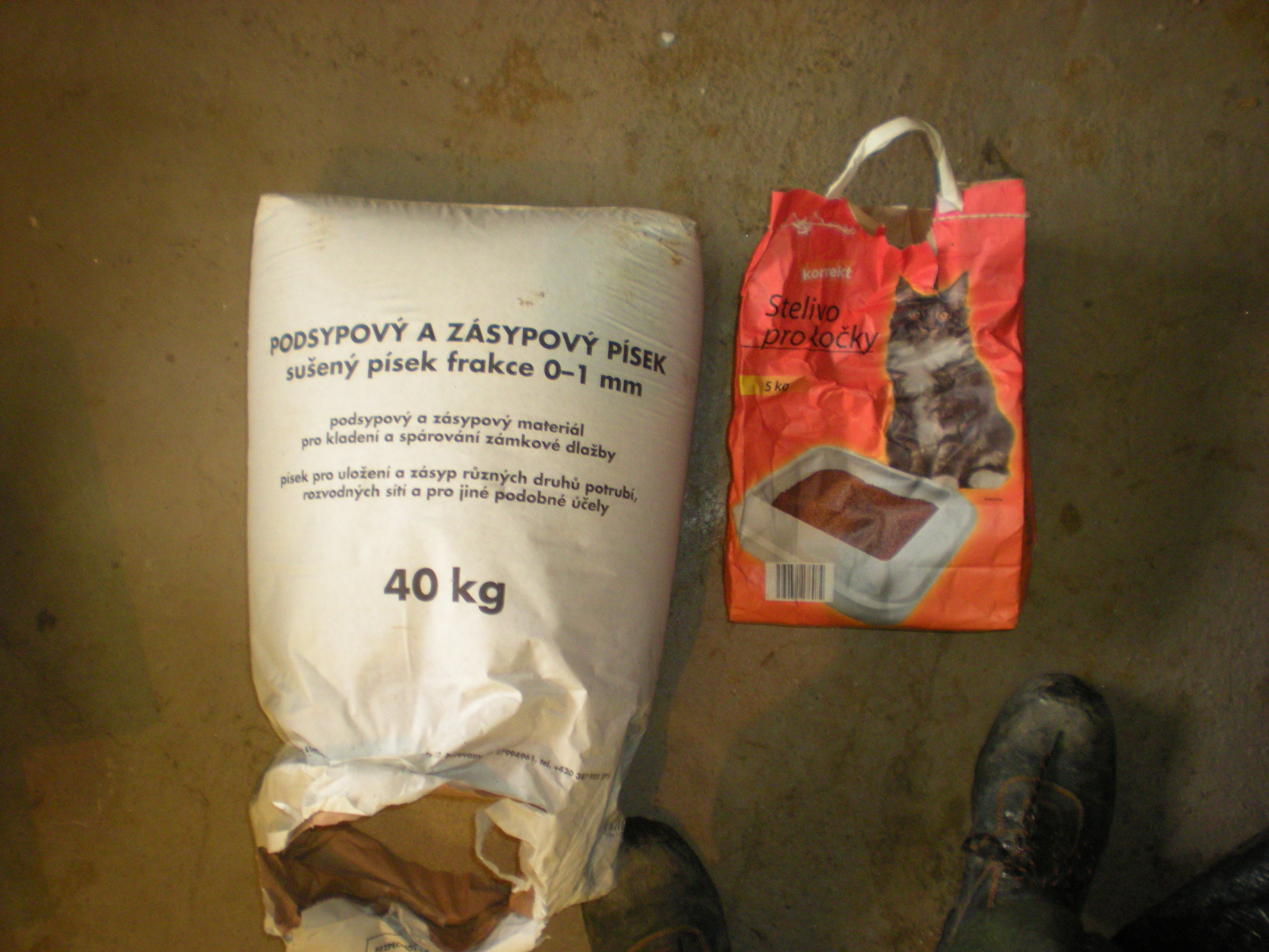

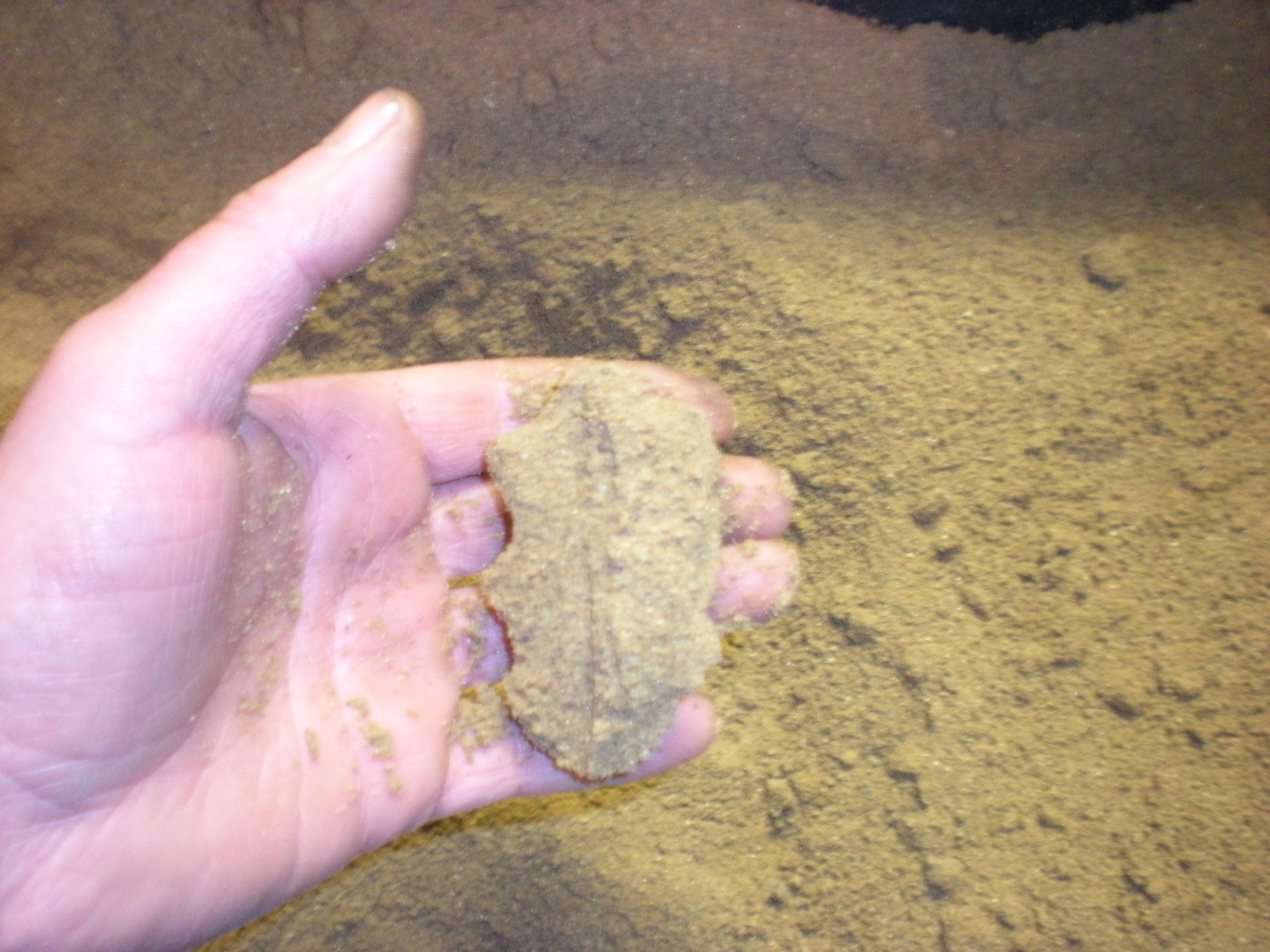

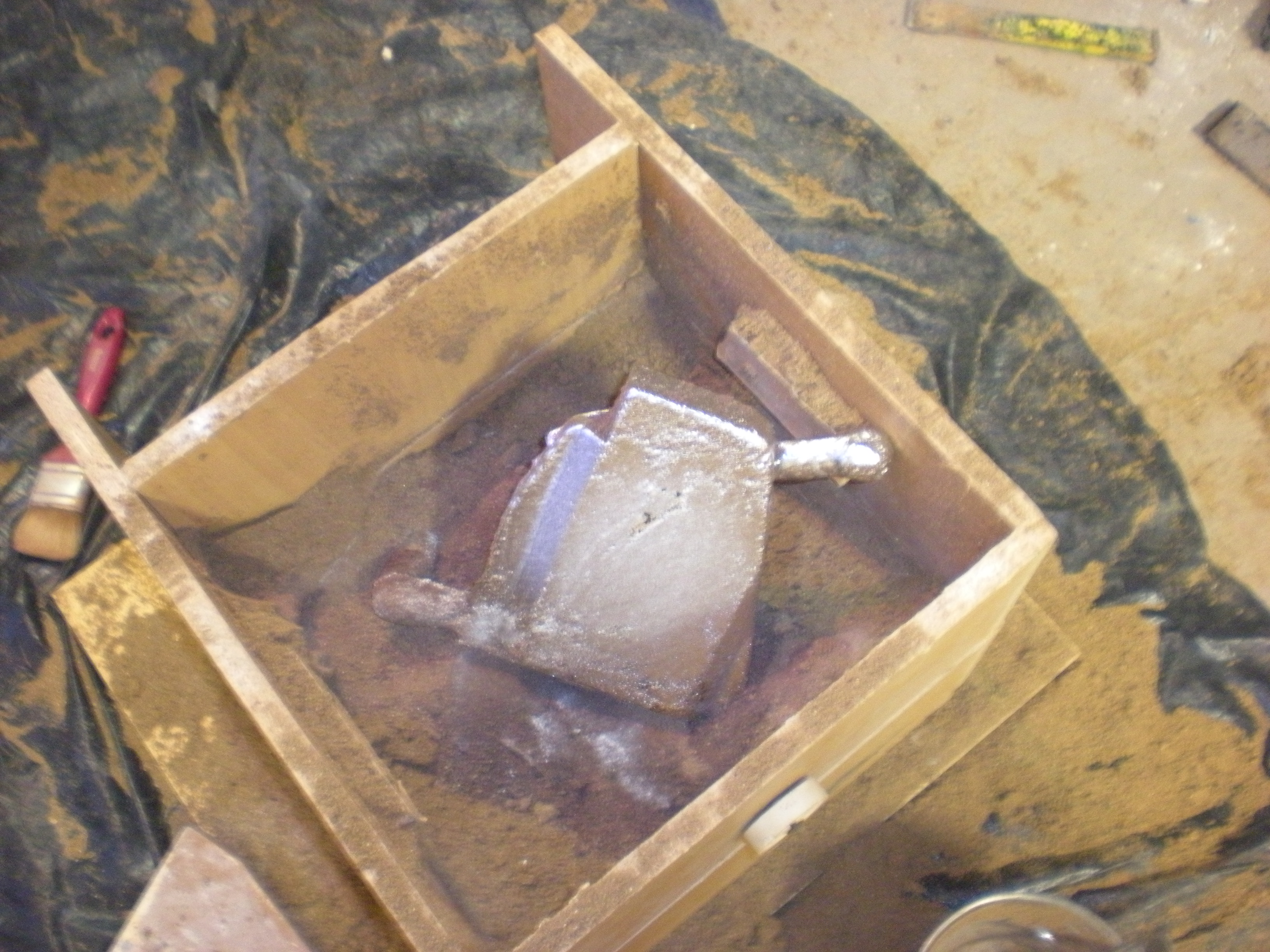

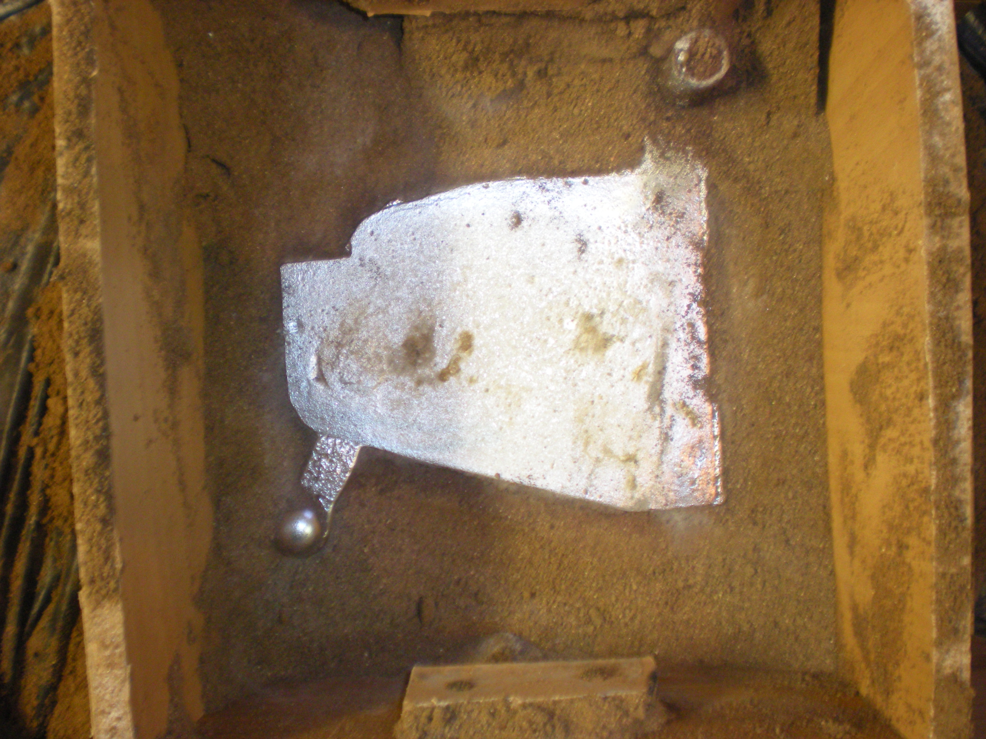

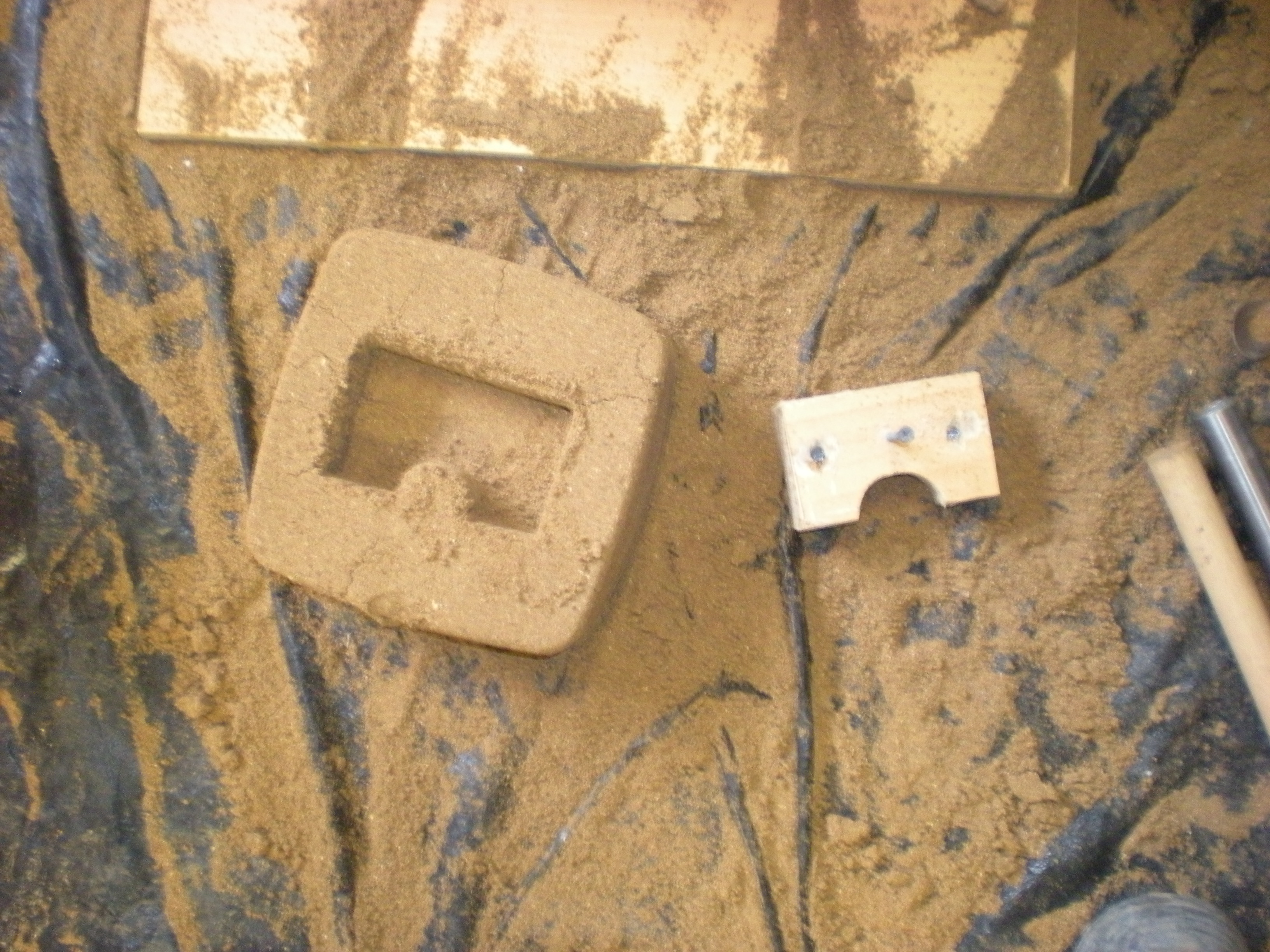

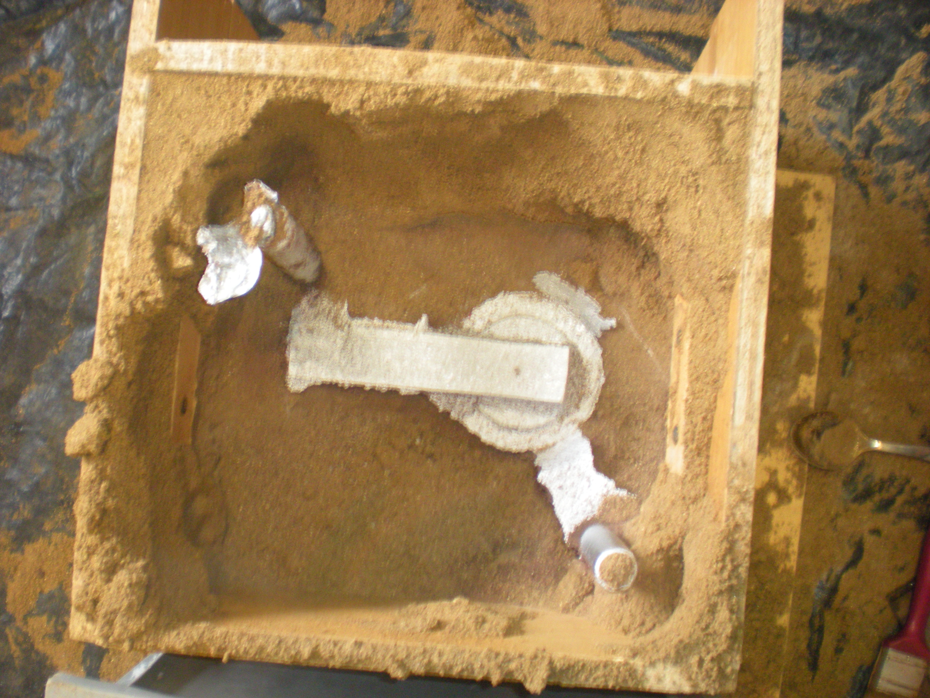

Tak jo když tu hrůzu chcete vidět tak tady ji máte. Příčina -moc suchá formovací směs.protože mám asi cirka 50kg písku tak mi vychází taktak na jedno zaformování,napřed jsem dělal ten úhlovej pojezd a po odlití a vyklepání jsem do vysušené směsi více méně jen na zkoušku zaformoval konzolu a výsledek hotová katastrofa :( tady se potvrdilo pravidlo-práce kvapná hov.. platná

Tvoje práce mě fascinuje. Jako úplný amatér ji obdivuji.
Kdybych mohl poprosit, bylo by možné popsat a doplnit fotkami postup při odlévání ? (výroba kopyt, výroba forem, tavení, odlévání....). Vím, že je to hodně náročné ale pokud by jsi byl ochoten tomu věnovat svůj drahocený čas, věřím že by jsi udělal radost mnohým tady na fóru.

Chtěl jsem se zeptat, co používáš za hliník? Já si tavím pro svou potřebu elektrikářské bedny, dráty a další odpad. Na obrábění to občas nebylo ono. Bylo to dost měkké a lepilo to. Výrazně se to zlepšilo po přidání mědi. V podstatě se vytvořil sice těžší, ale lépe obrobitelný dural.

Jako materiál používám hliník-staré hrnce,kartry,elektro chladiče a co se v dílně povaluje plus leguji elektrovodnou mědí ta je nejčistší zhruba asi 3-5%.Jeden poznatek ke kovu-kdysi jsem dělal nějáky chladny zbraně a sháněl jsem materiál šel jsem ke kováři na radu a dozvěděl jsem se zhruba tohle-čím starší at už kov či slitina tím víc obsahu dané rudy a tím i čitější.Tak že čím starší tím lepší.Vysvětlil mi to tím že v dněšní době jsou zdroje již chudší" příklad-v 19století se těžila železná ruda zhruba v obsahu 30% v hornině-dnes má z bídou 15%. A k hliníku starý hliník není znehodnocen zinkem,a samozřejmě netavím zoxidovaný materiál.

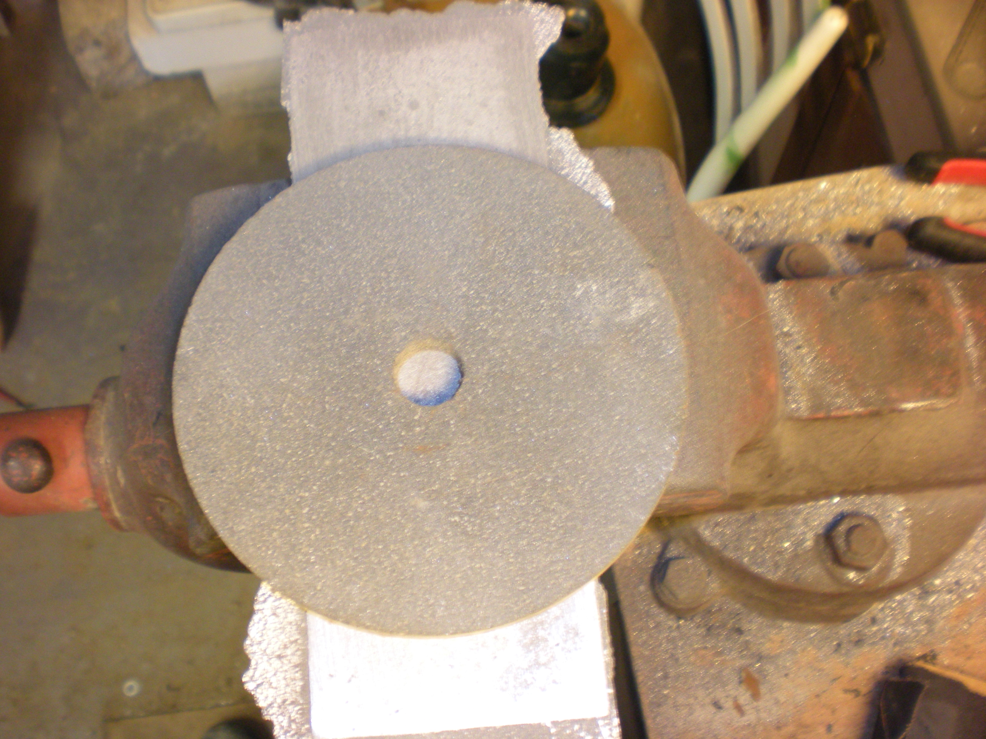

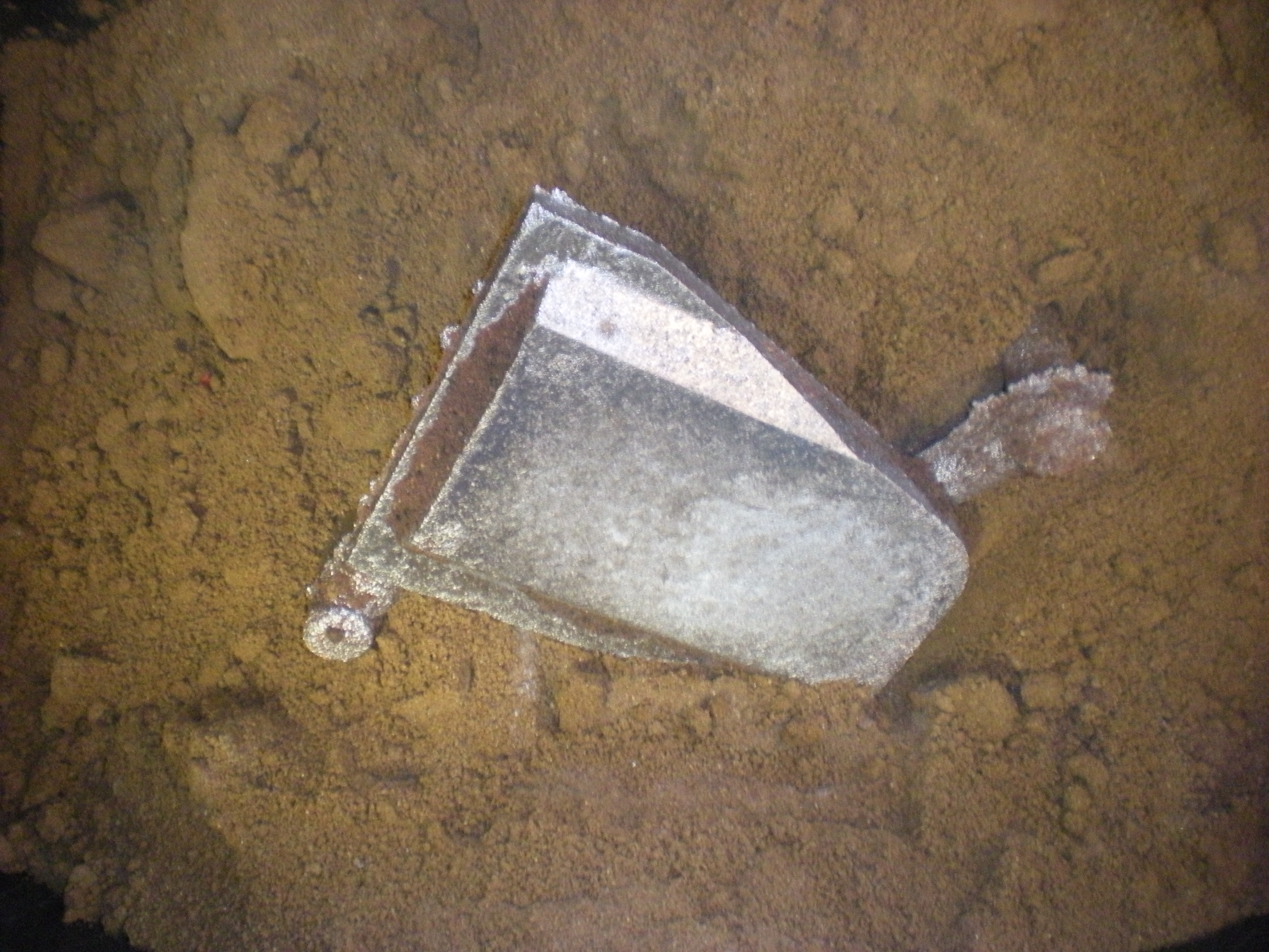

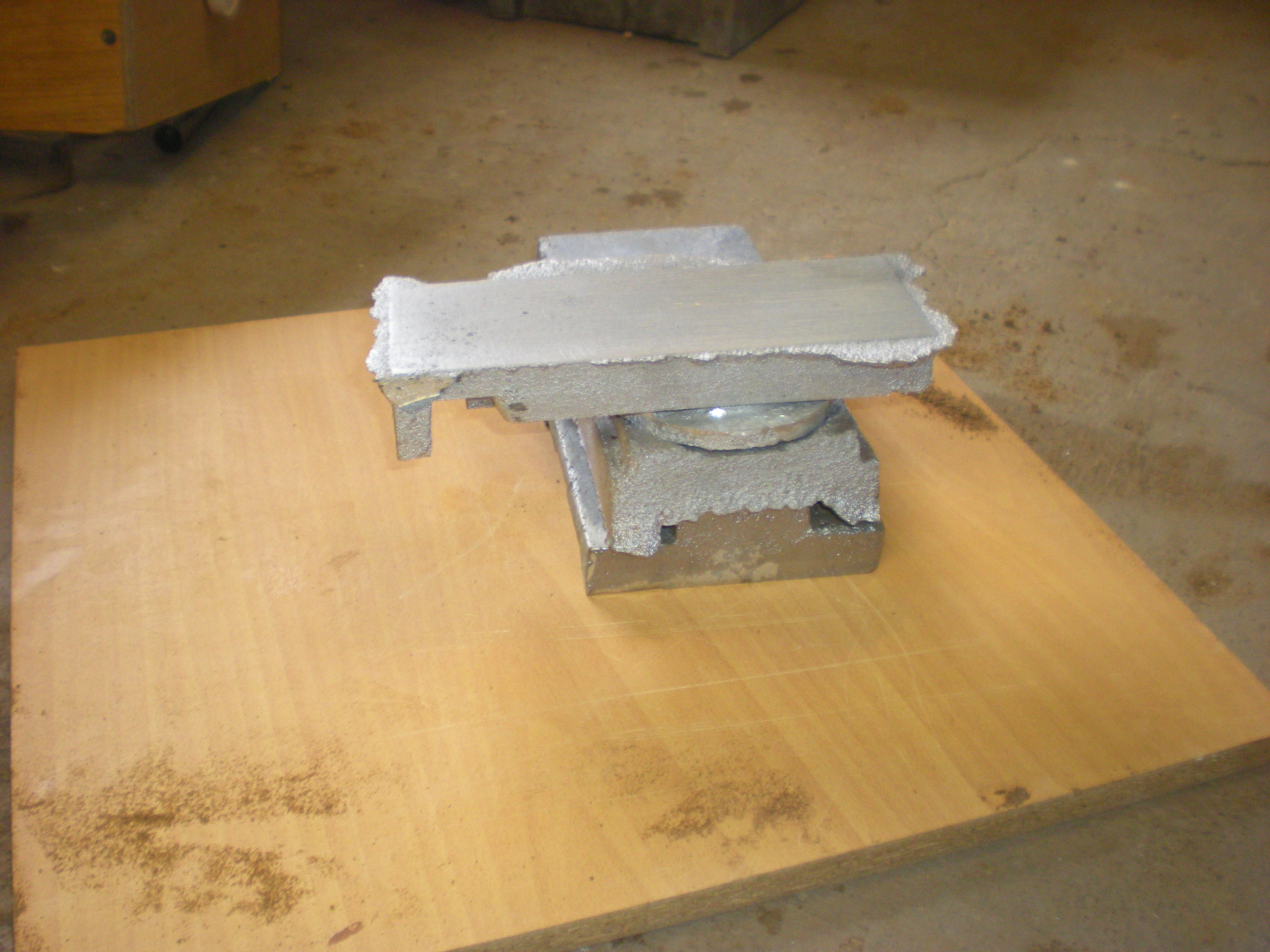

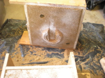

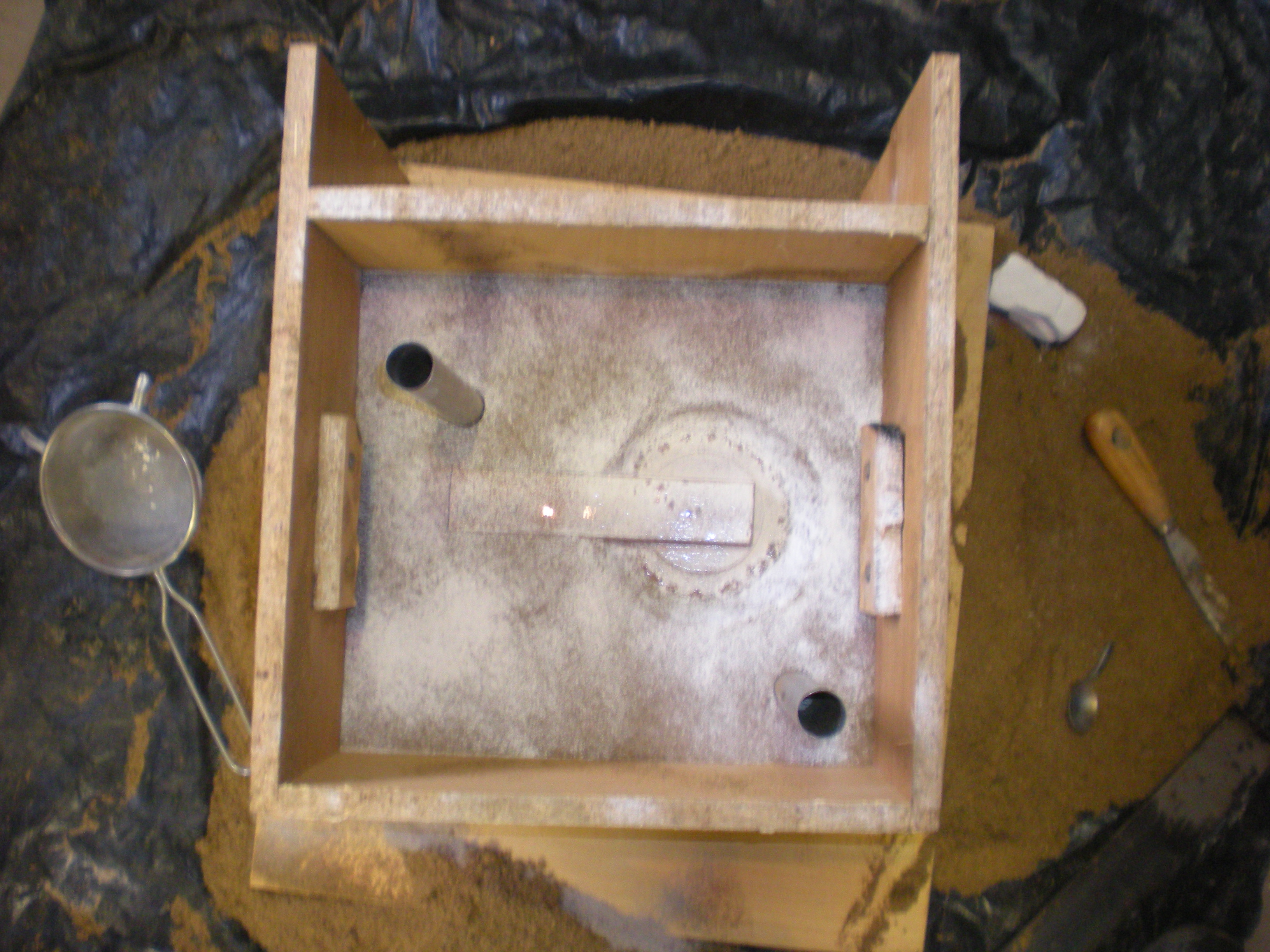

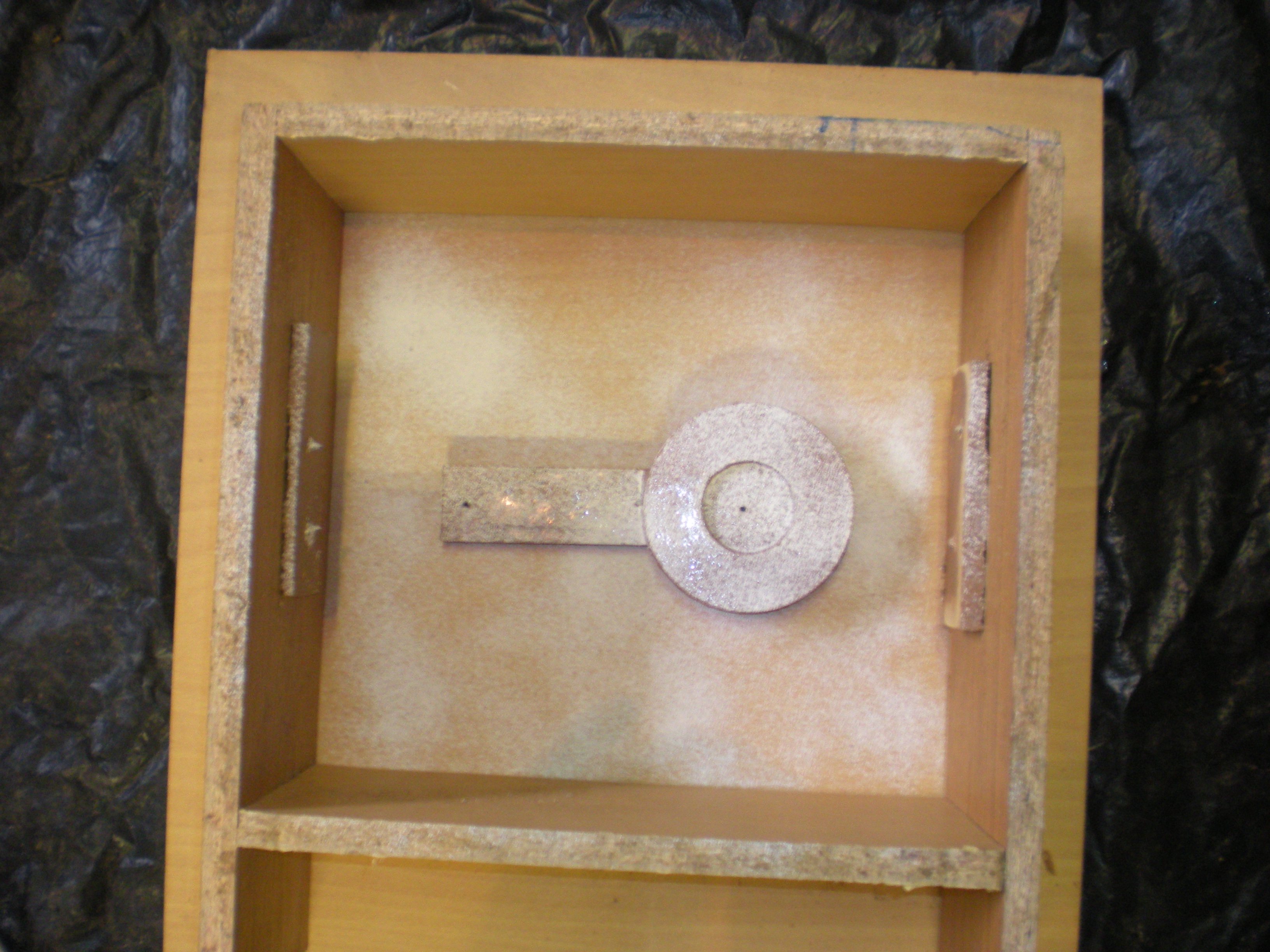

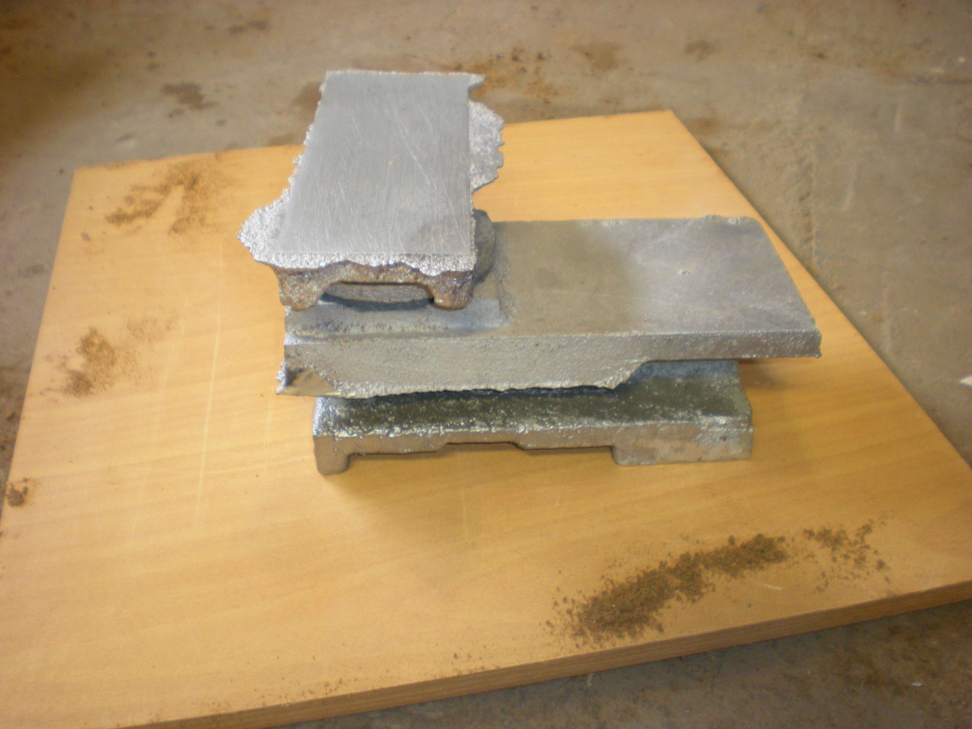

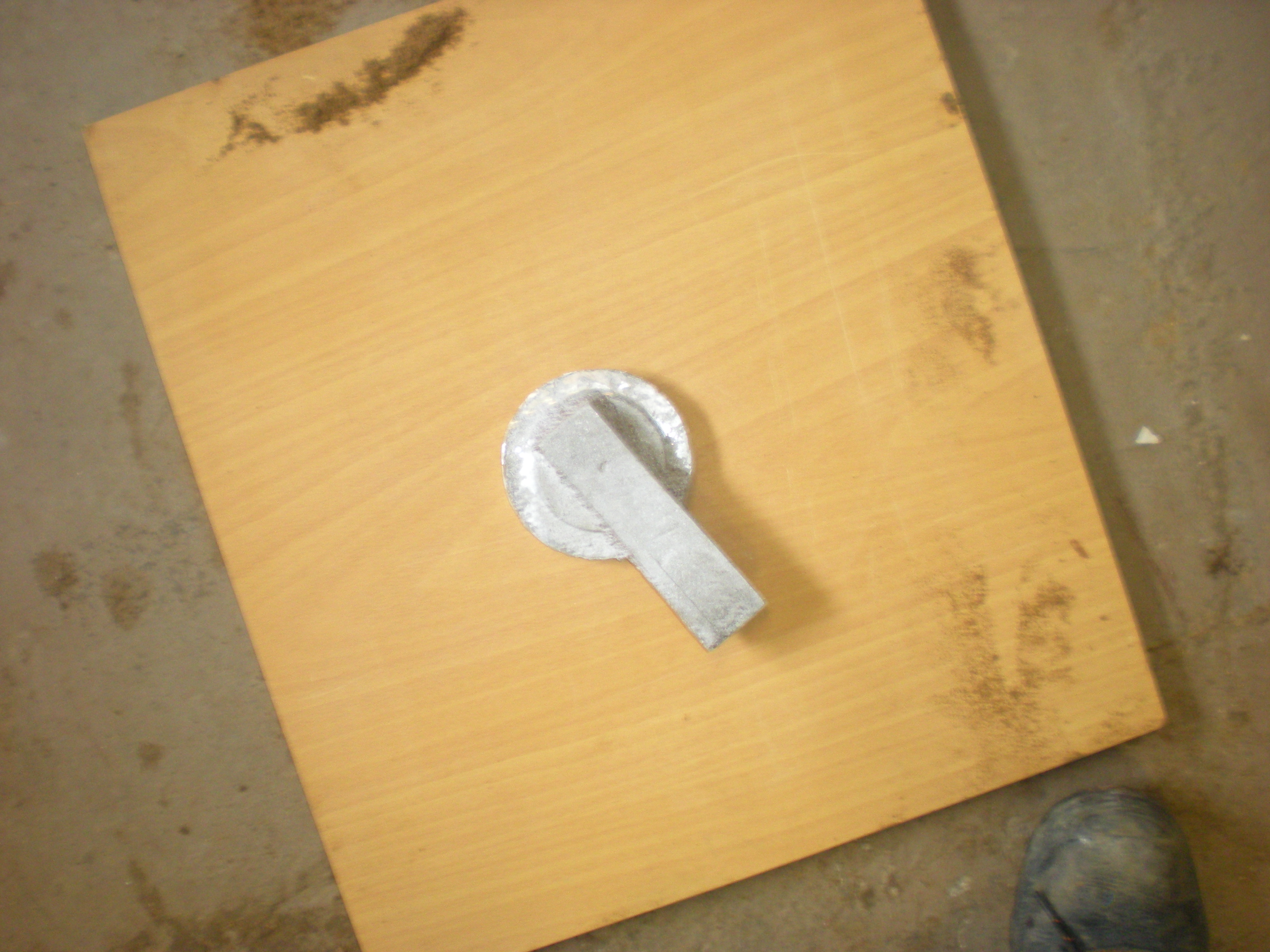

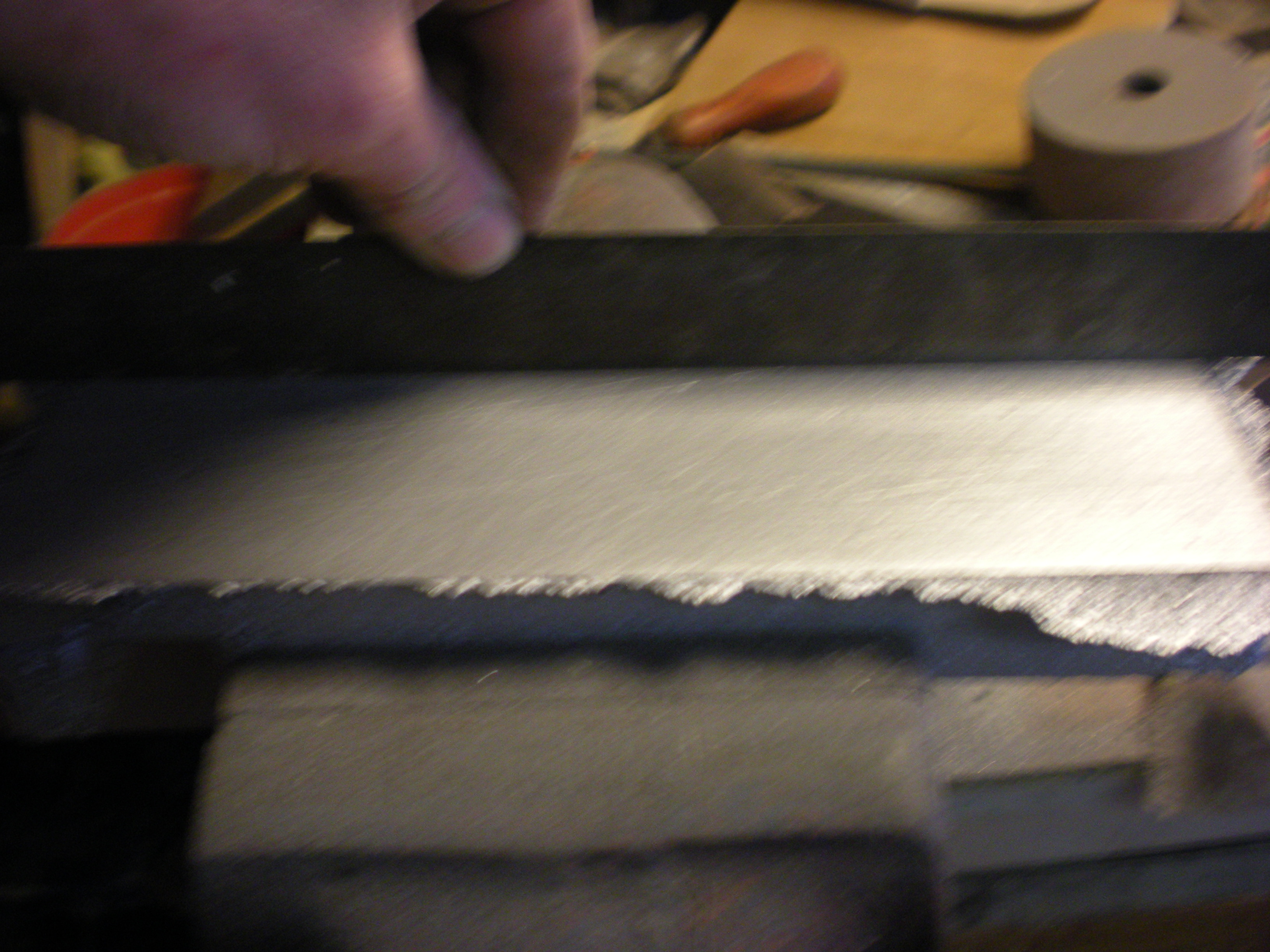

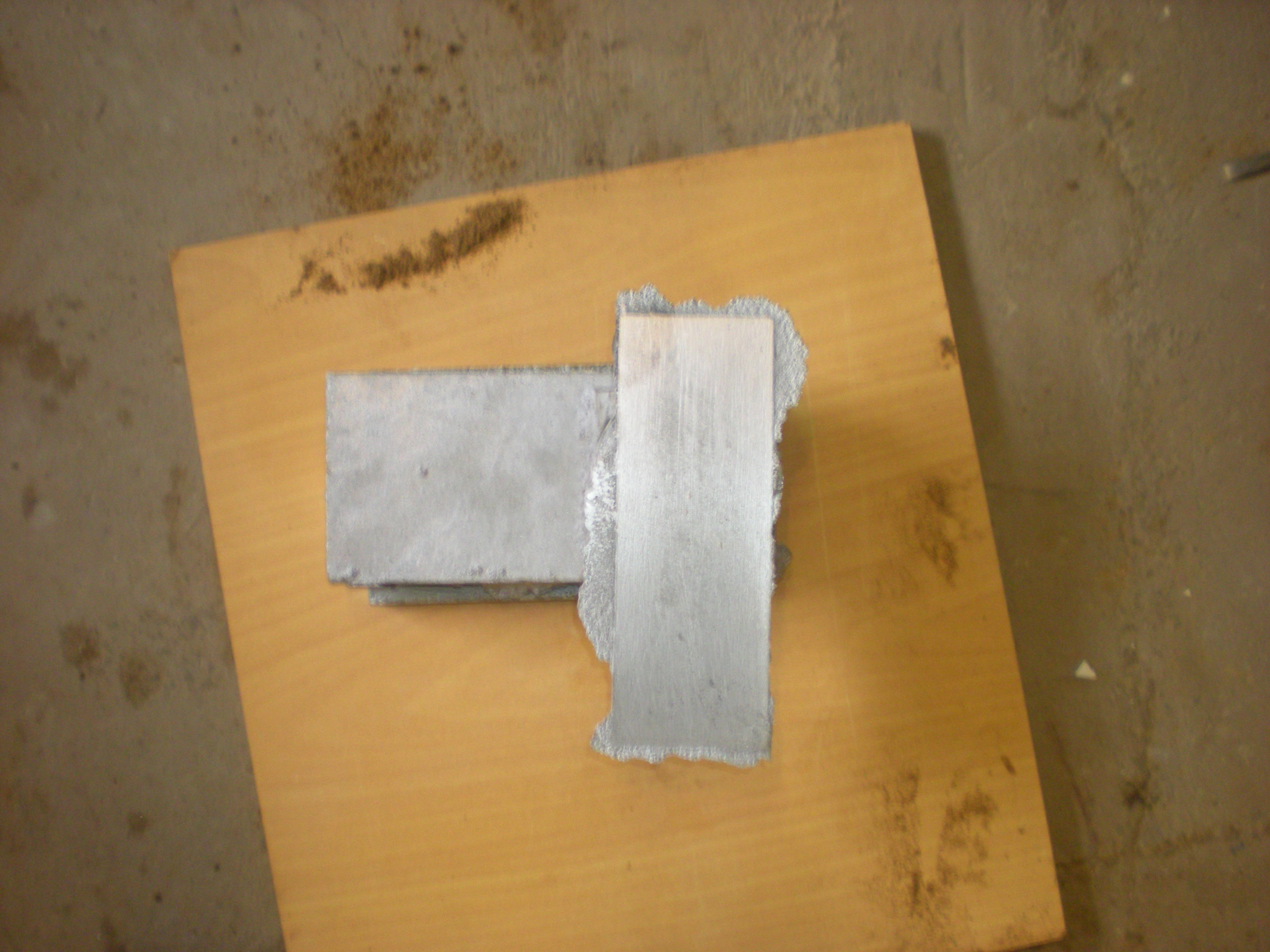

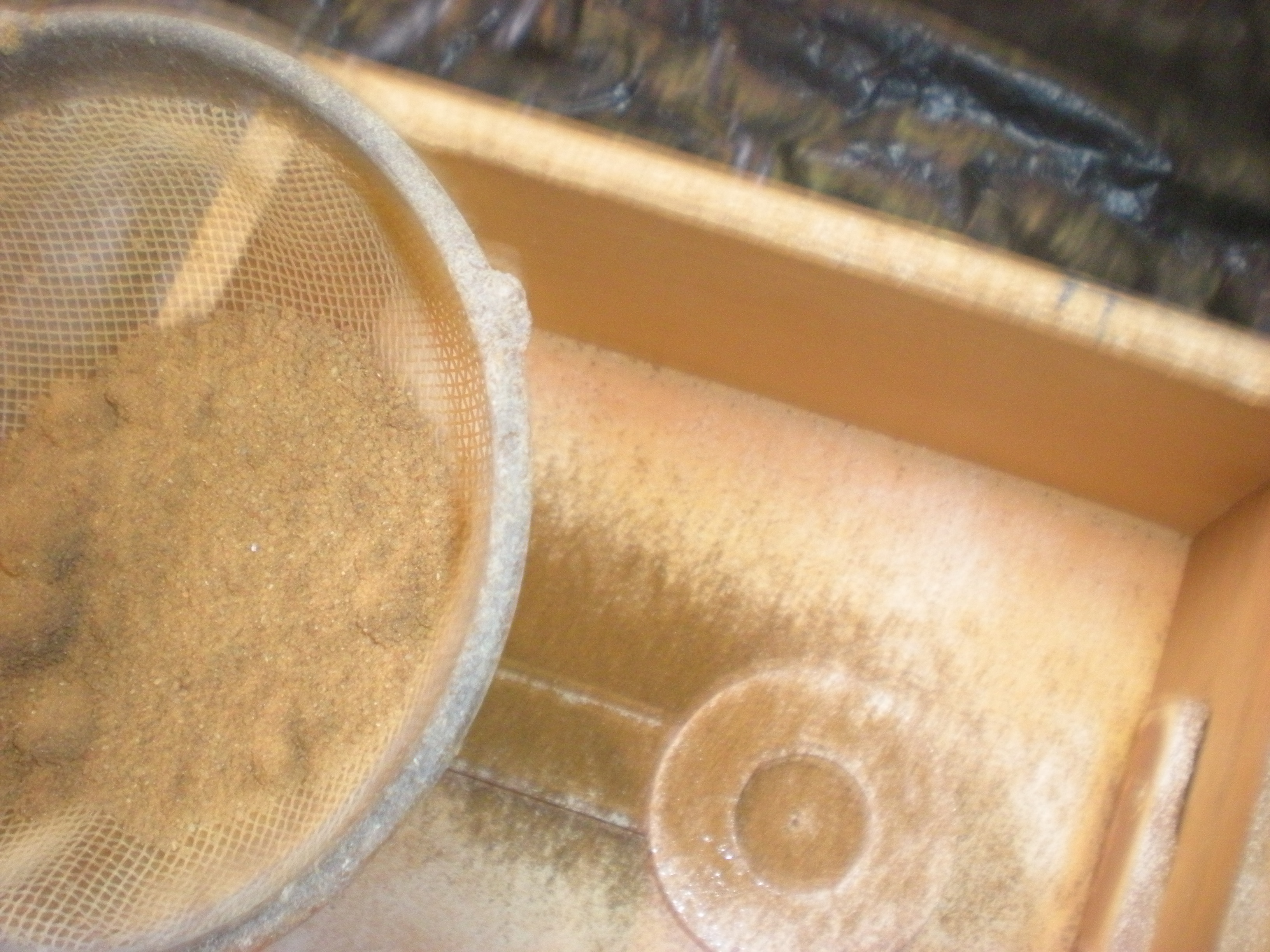

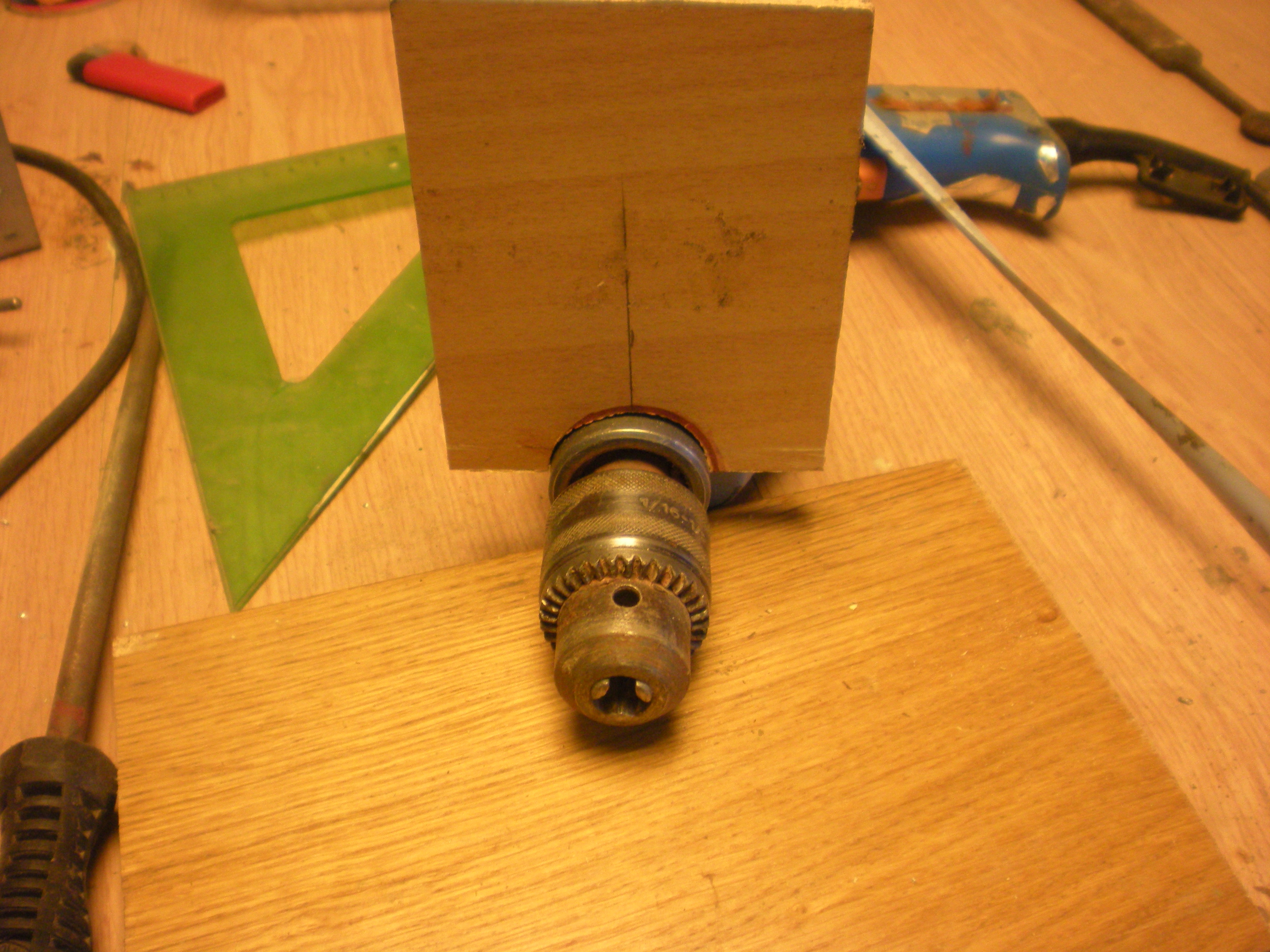

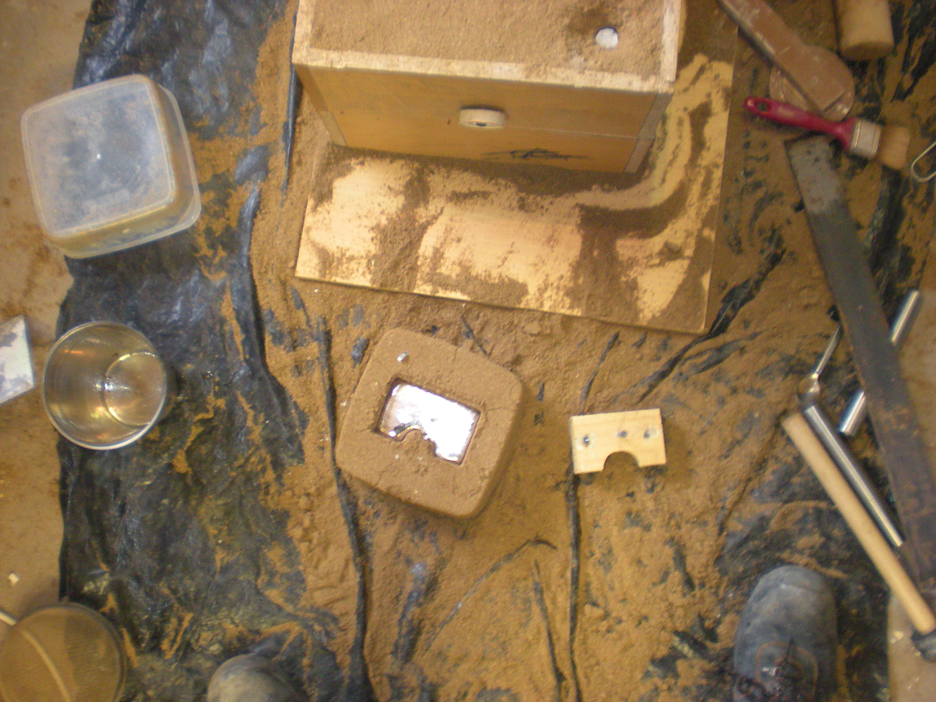

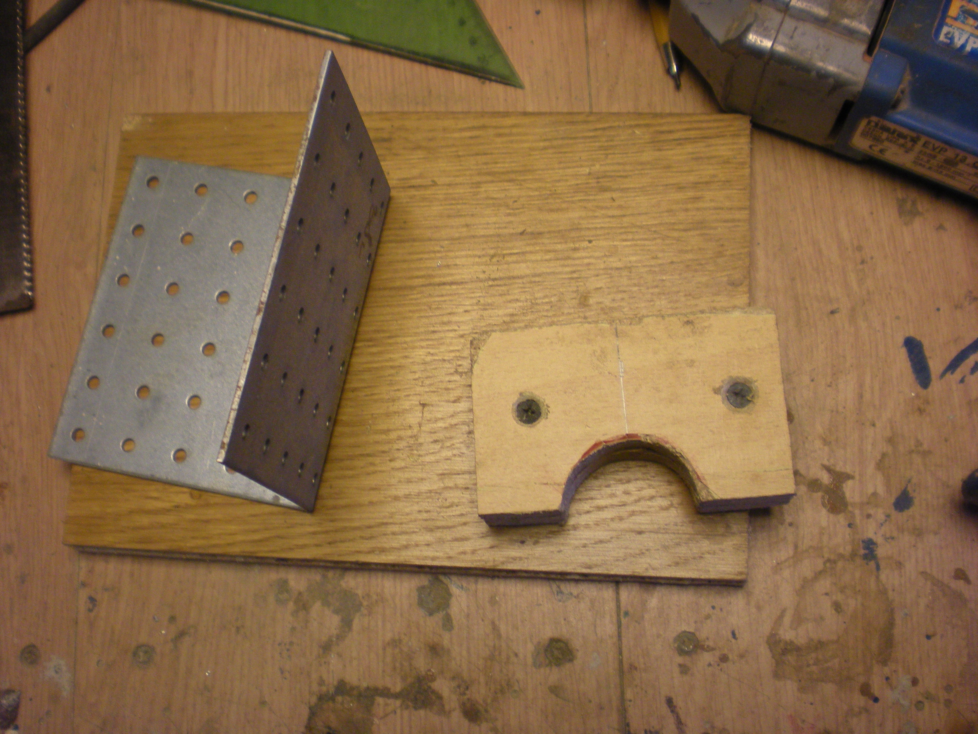

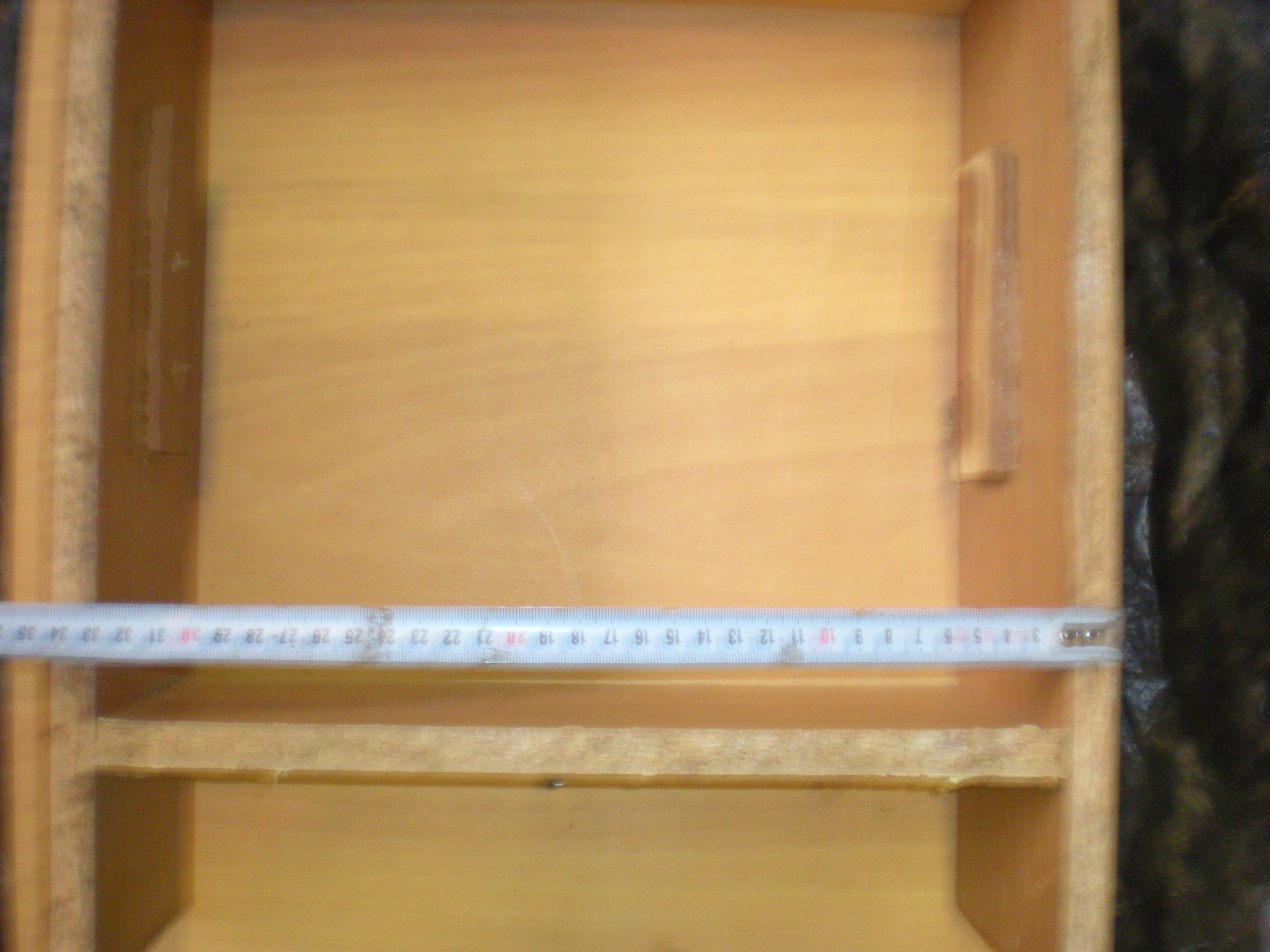

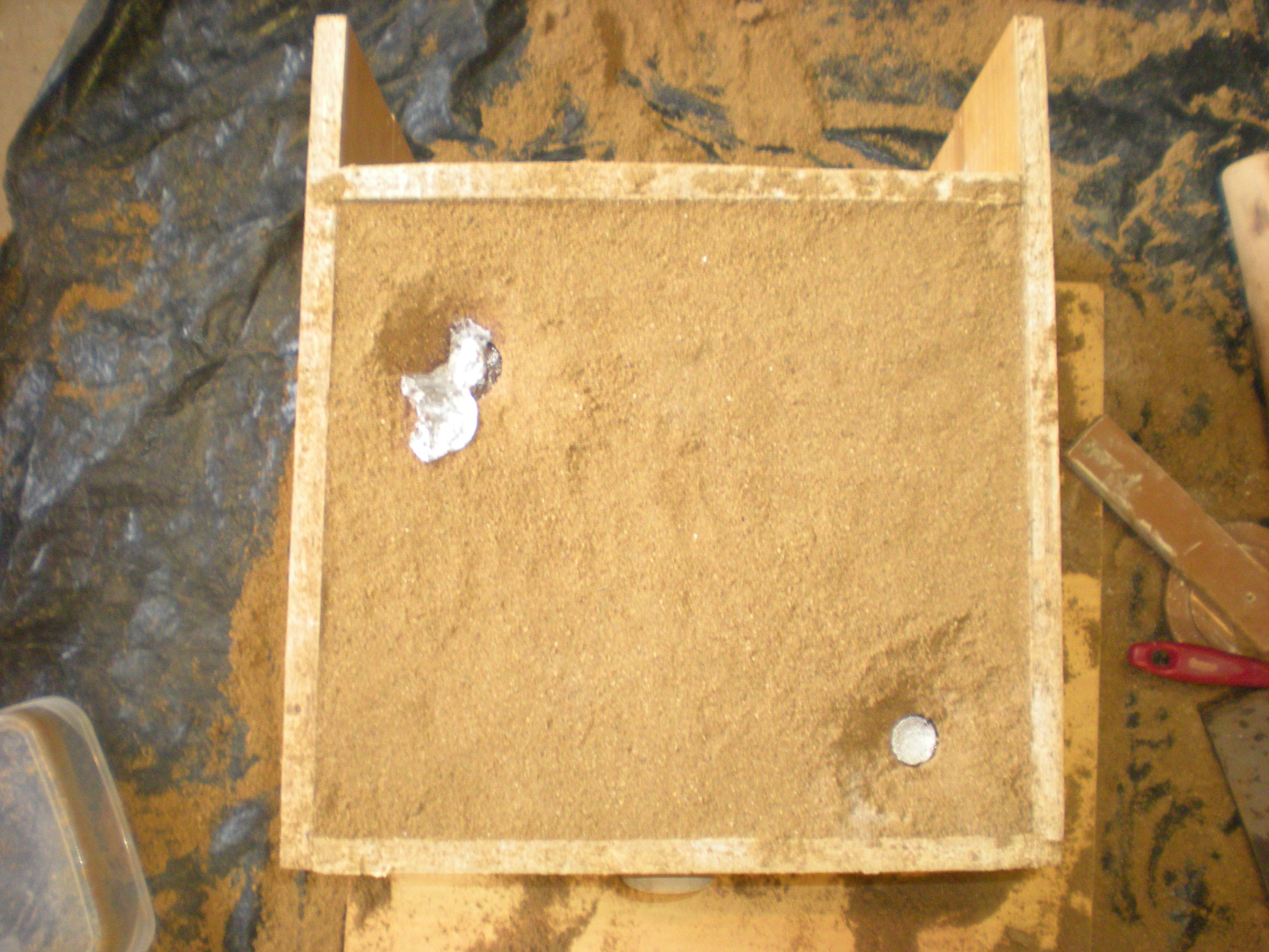

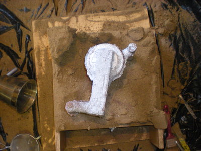

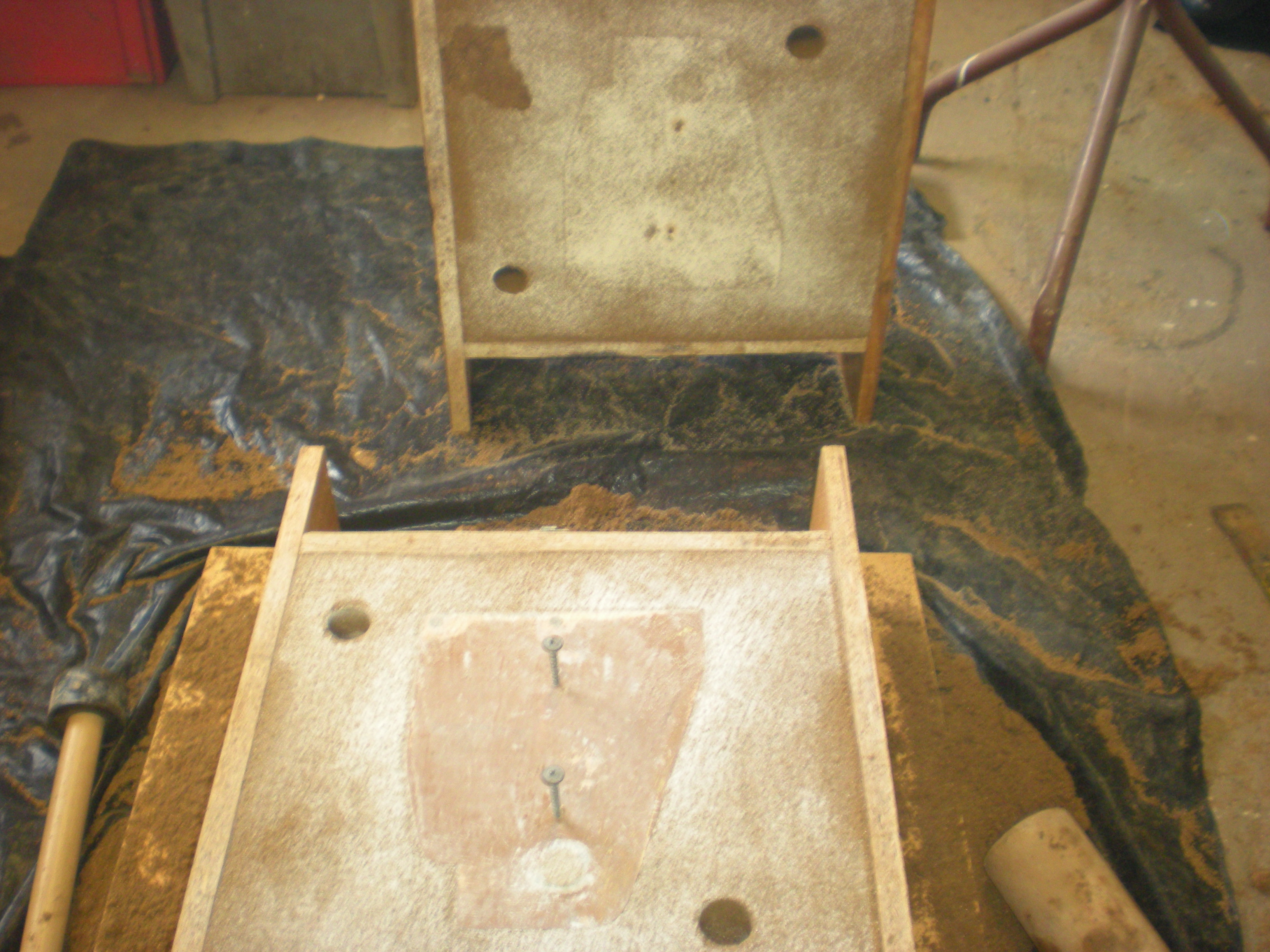

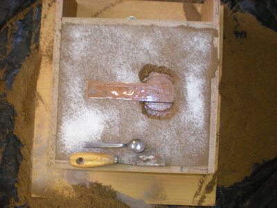

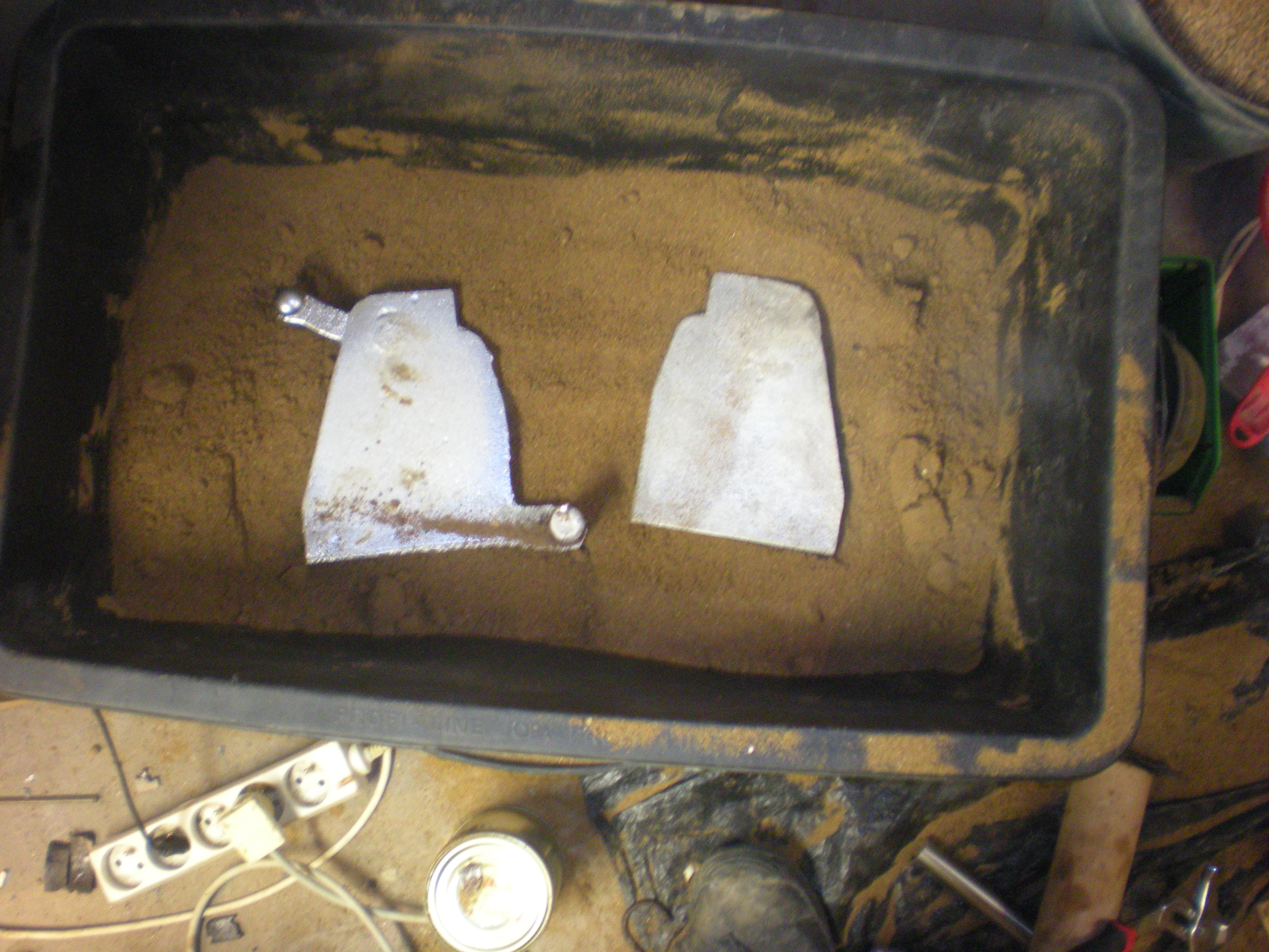

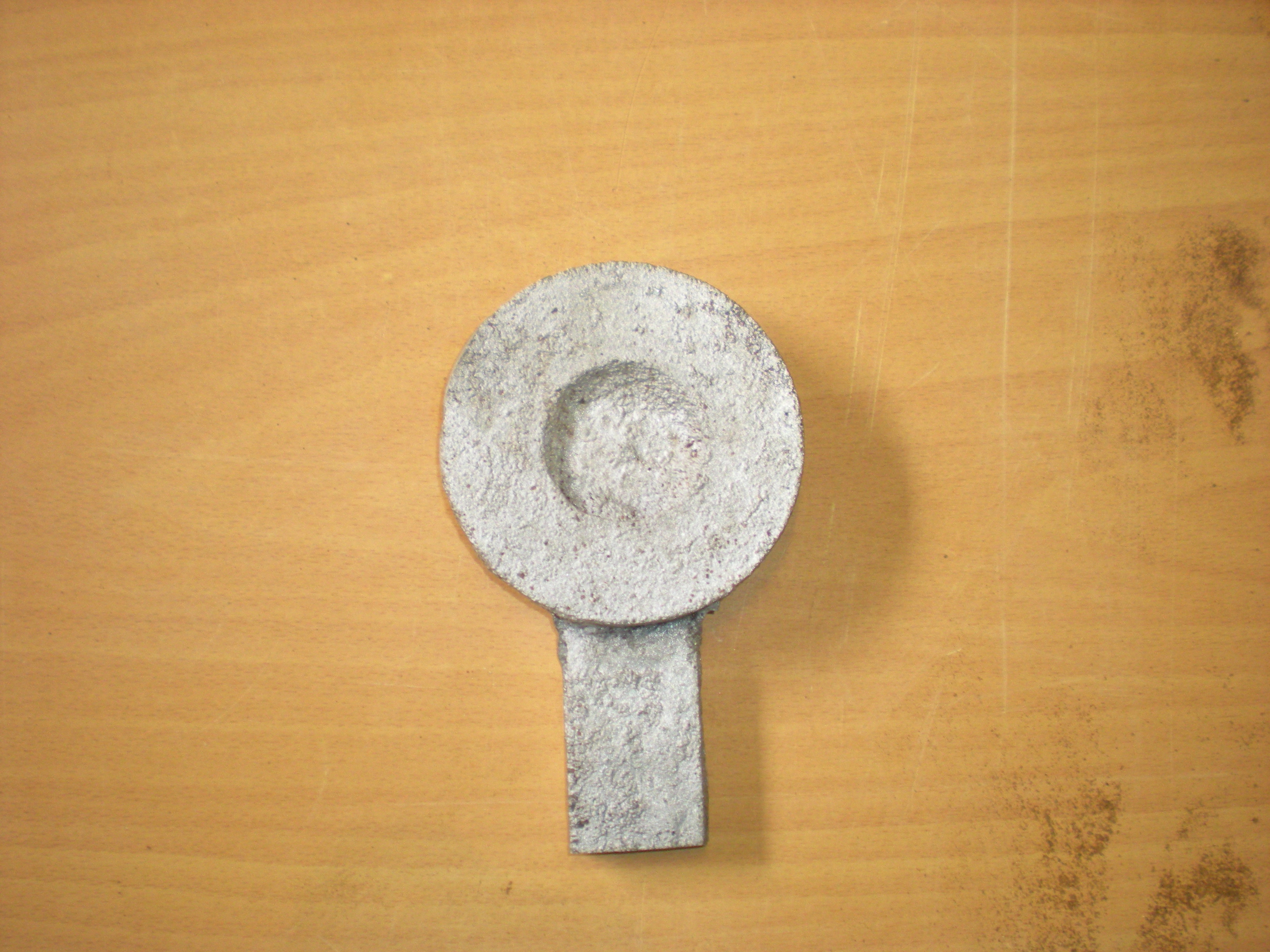

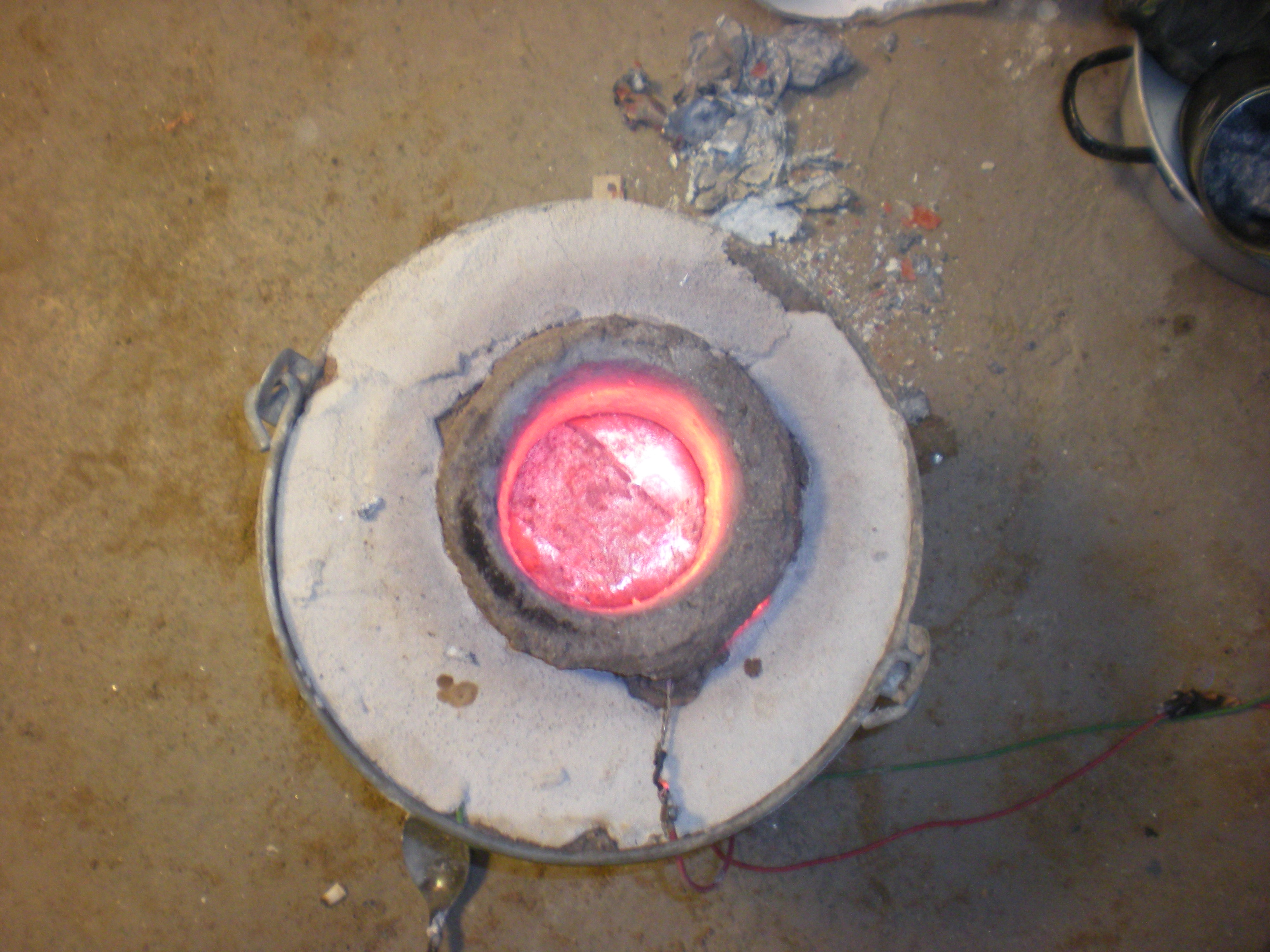

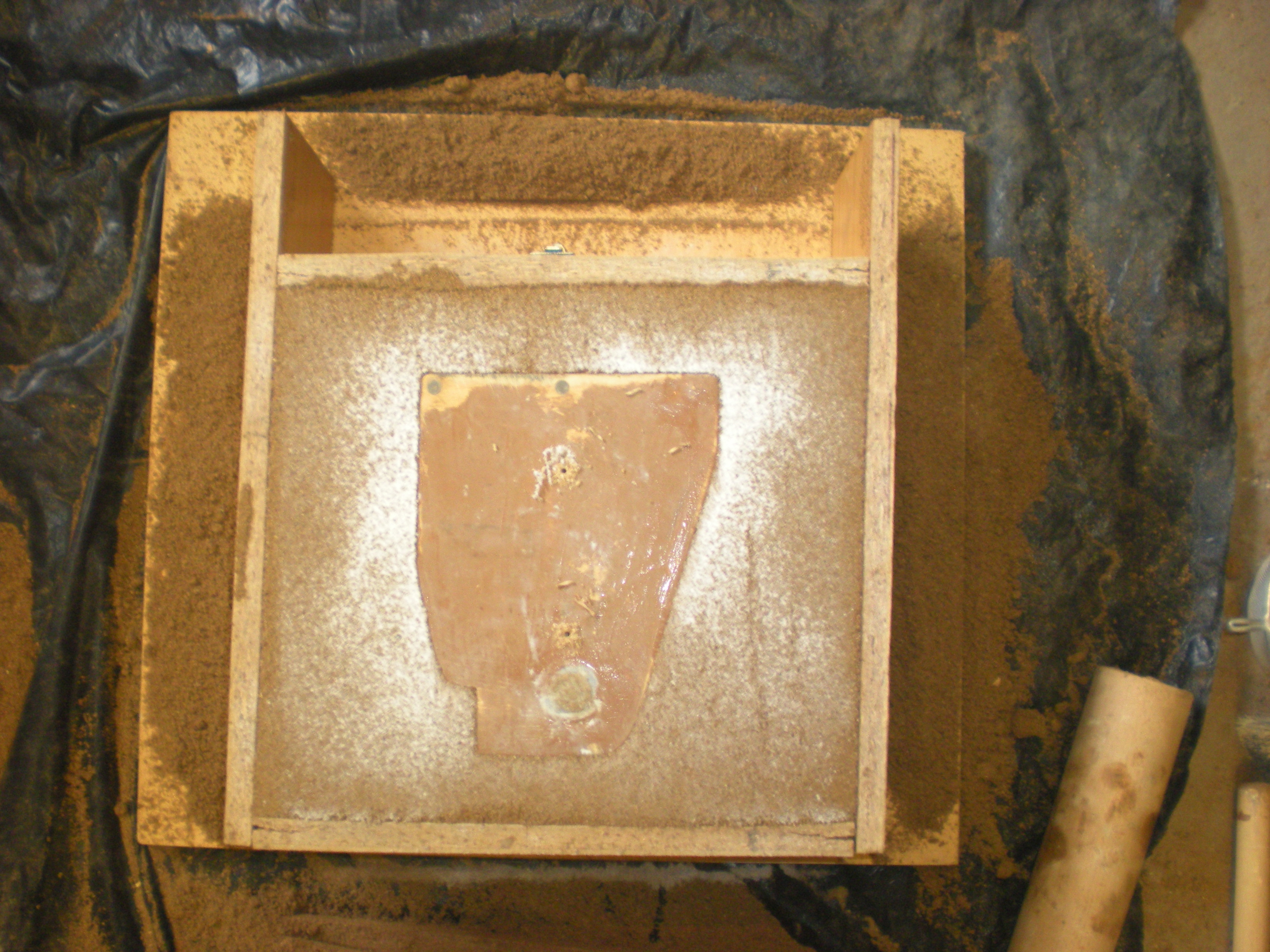

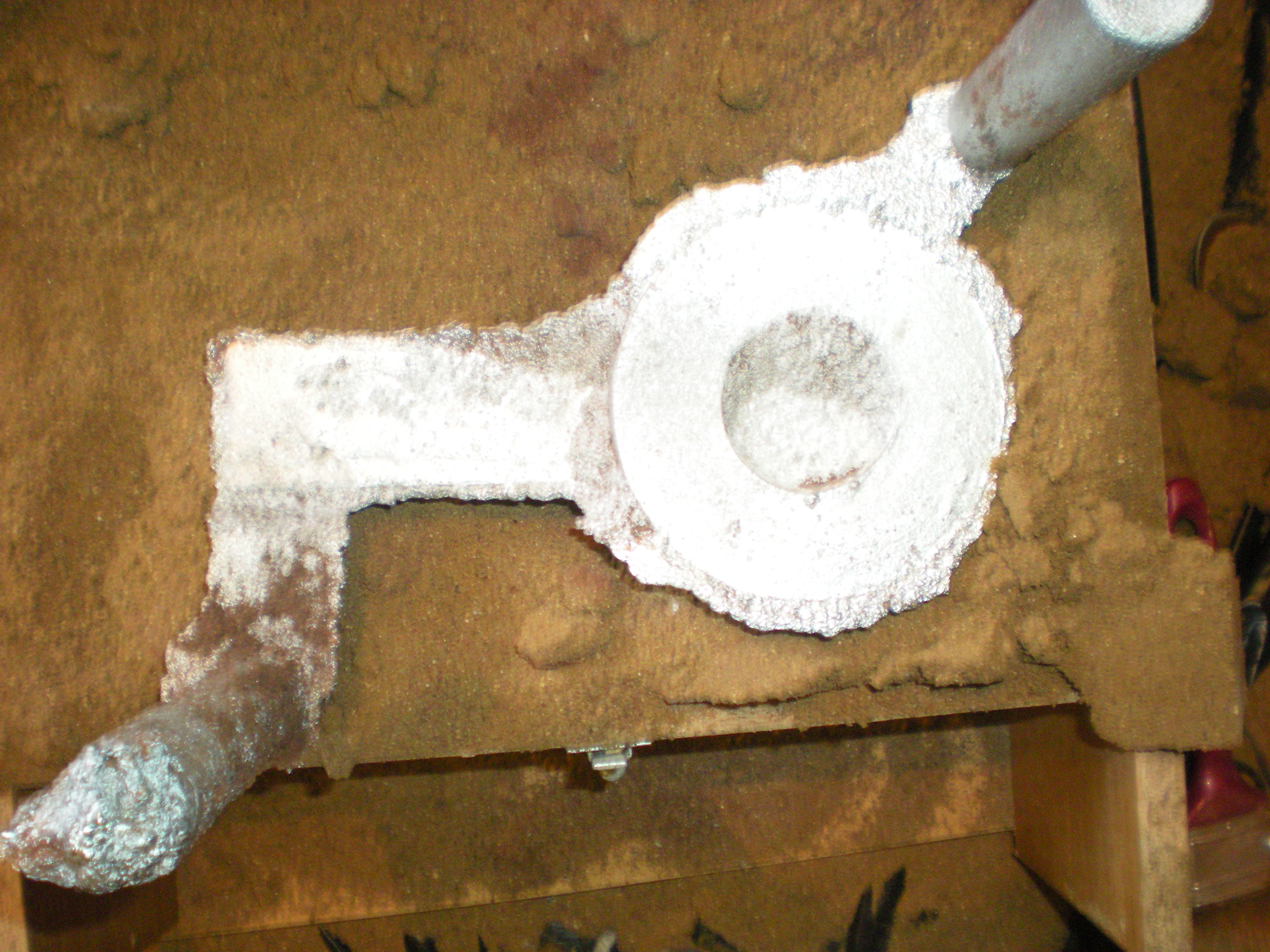

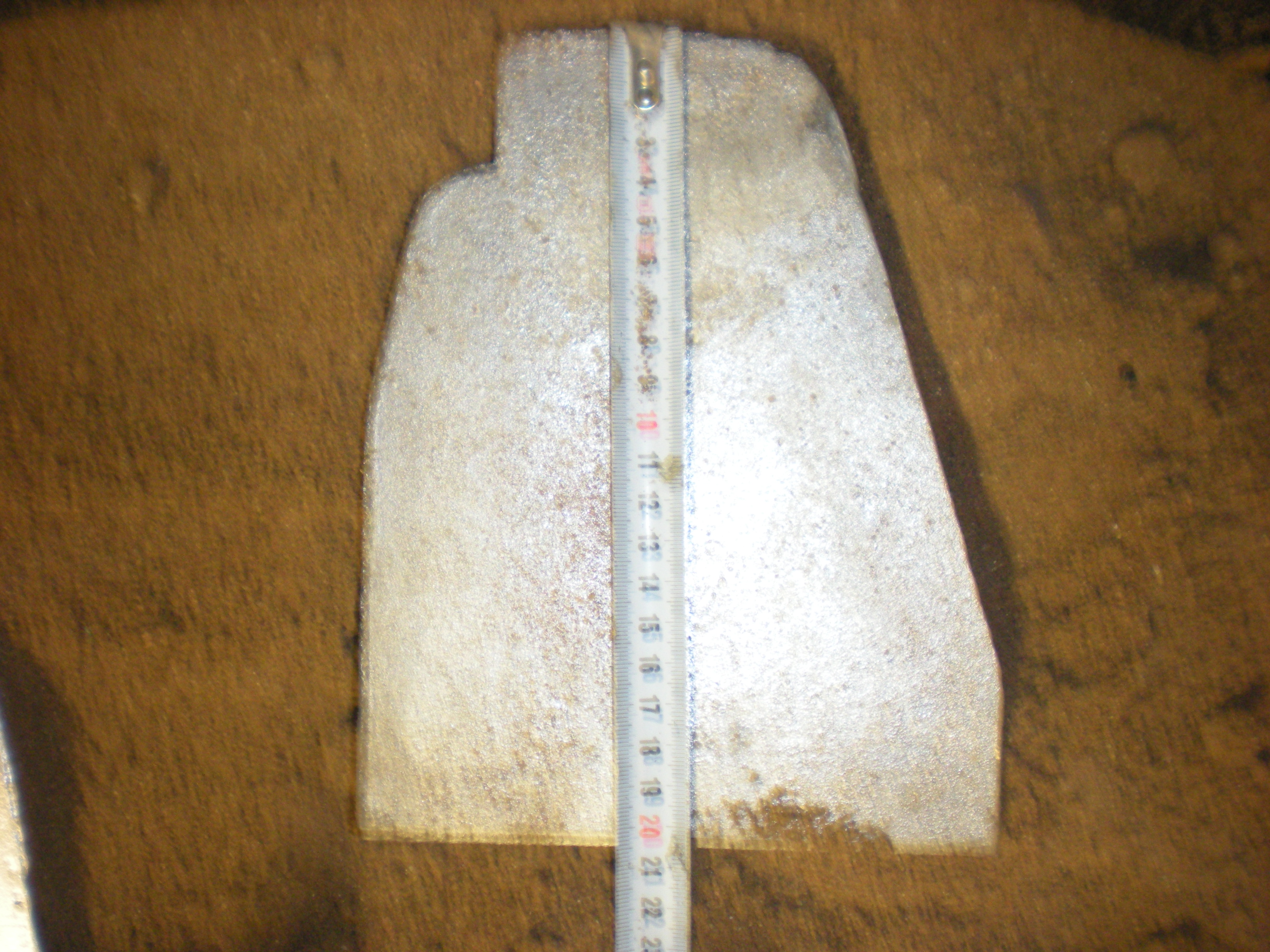

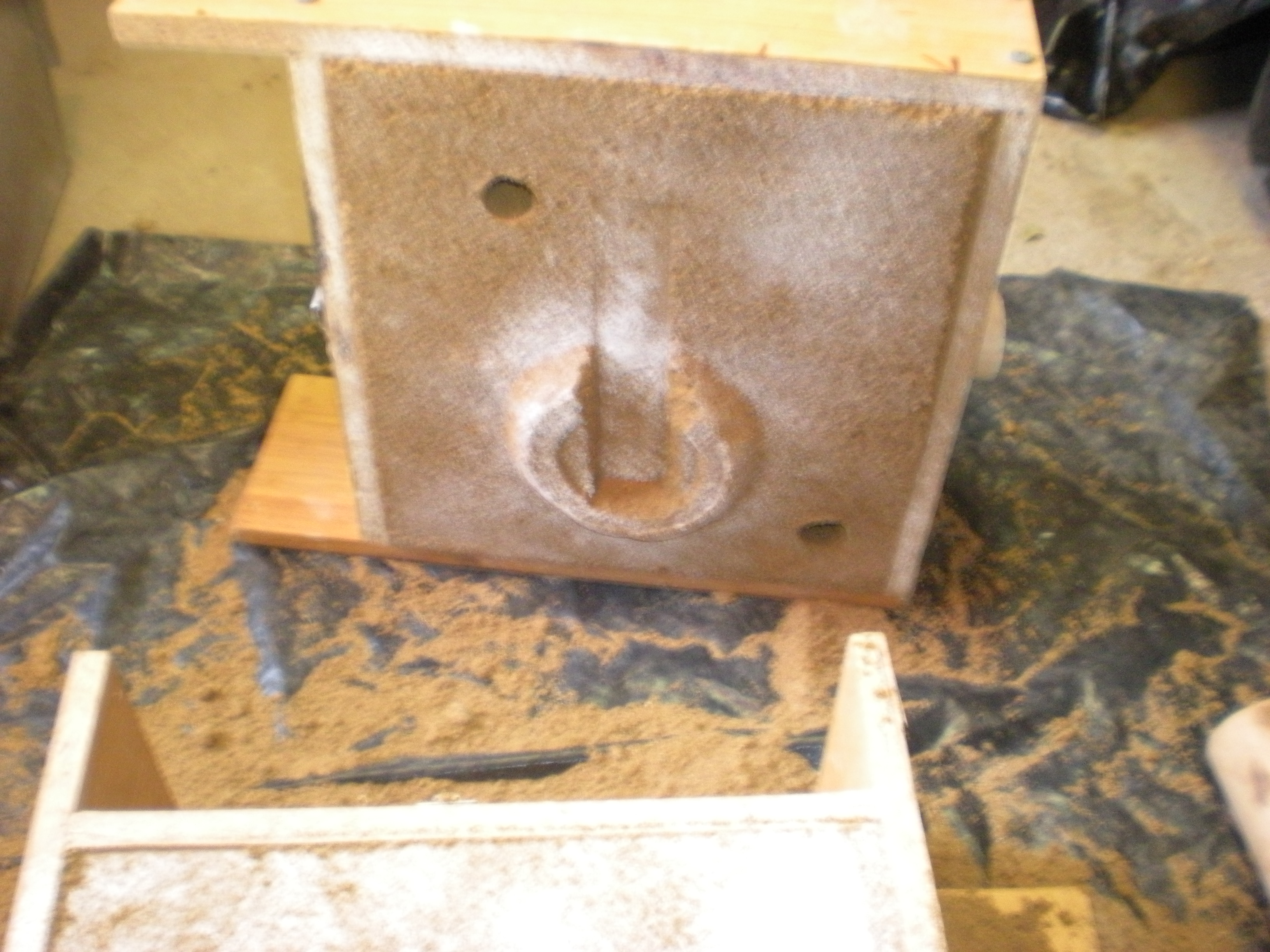

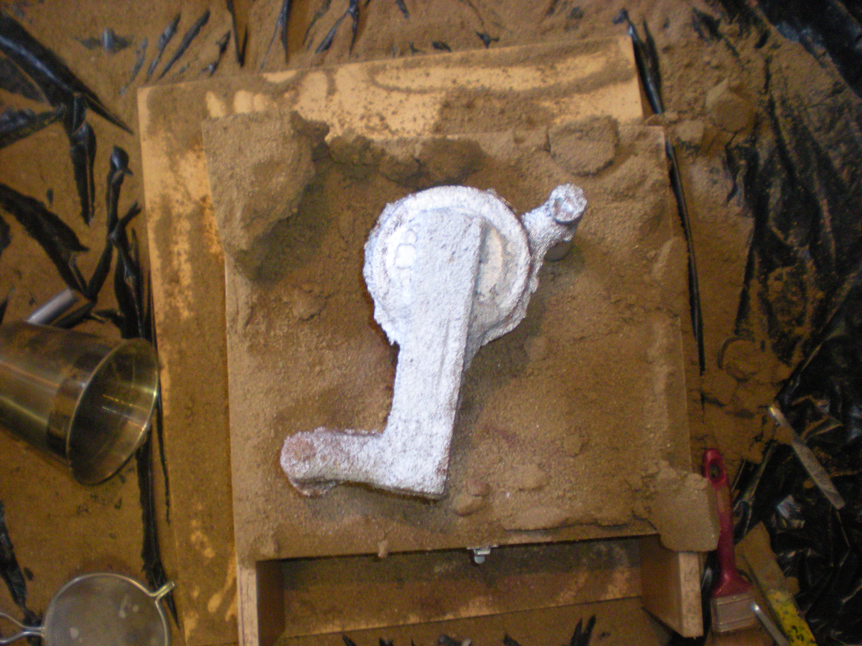

Tak jsem tedy odlil konzolu a trošku jsem to nafotil,jsou tam i fotky začátku výroby jednoduchého přípravku na hrubé orovnání odlitků.
Aby jste měly zhruba představu o reálném čase-celé mi to trvalo asi hodinu a půl a to s tím že jsem v mezičase než se roztaví hliník orovnal horní stranu suportu a začal na tom přípravku.

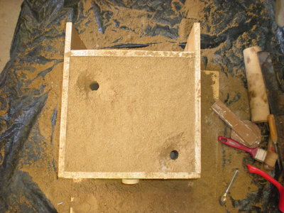

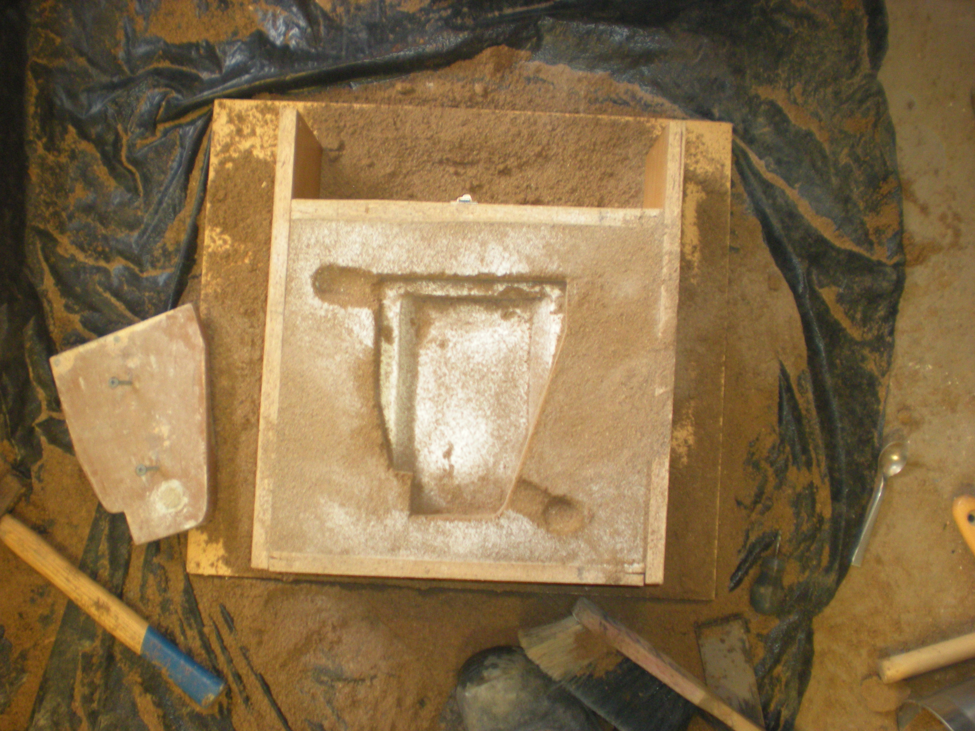

23. 1. 2013, 4:01

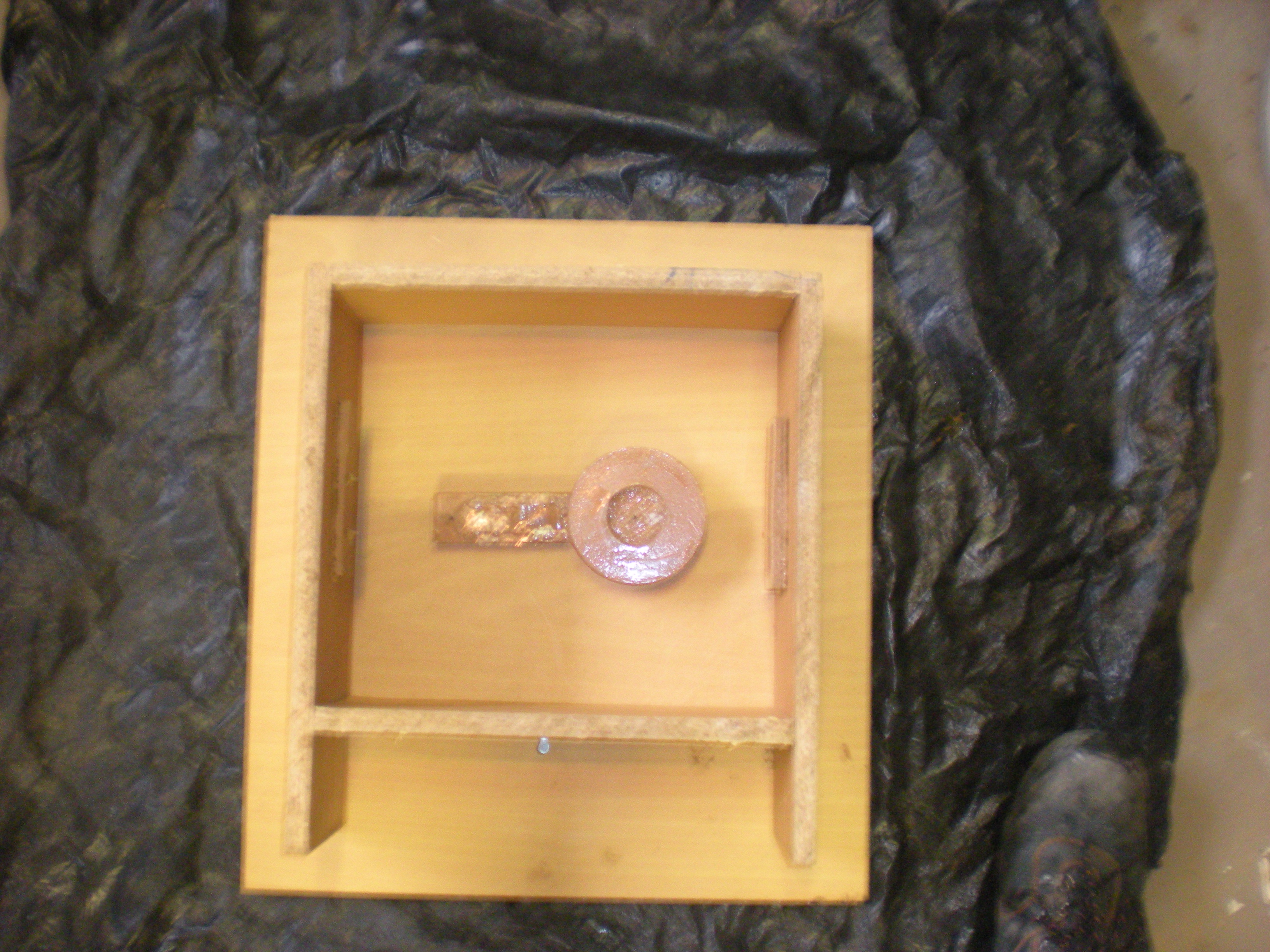

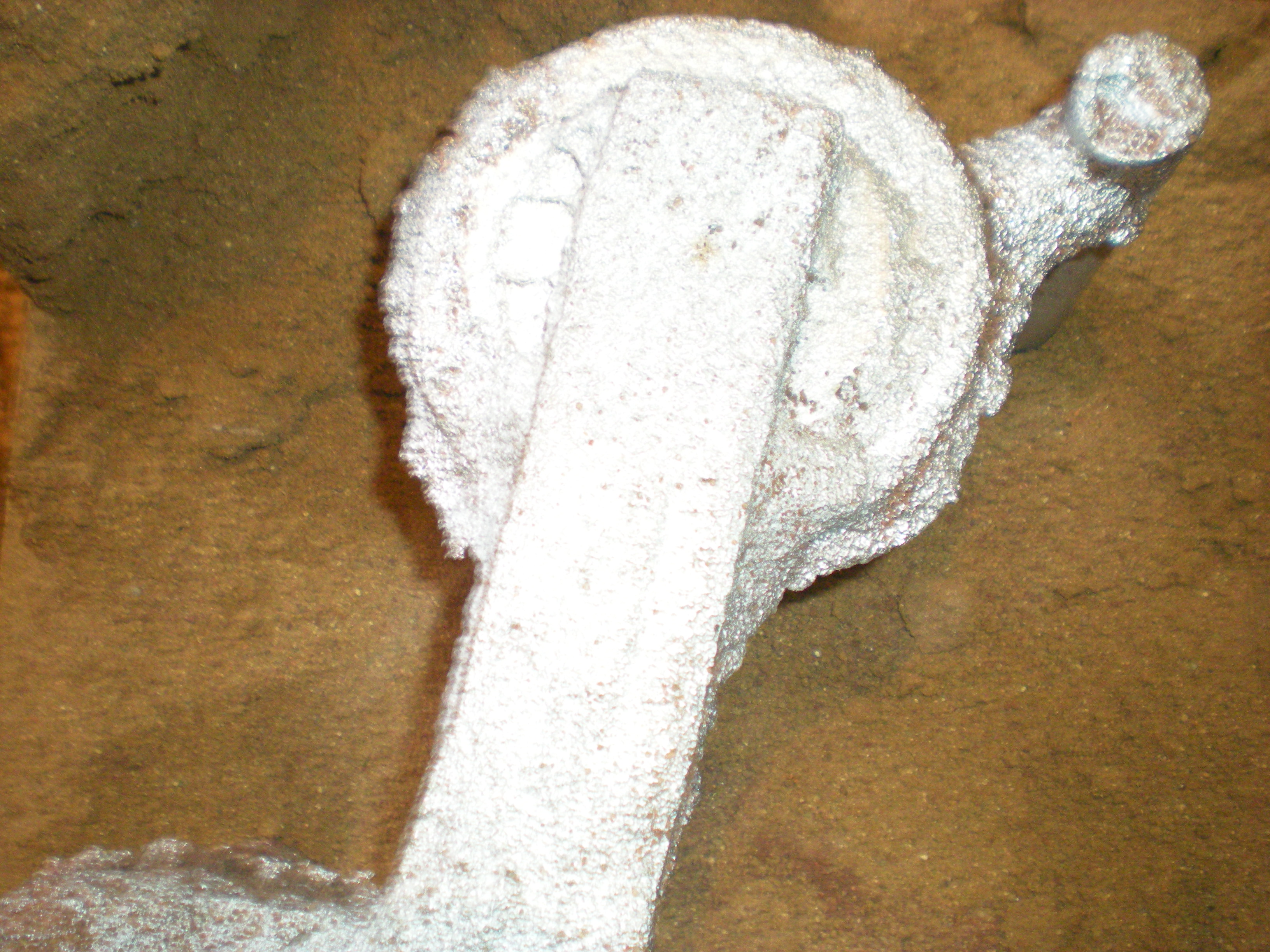

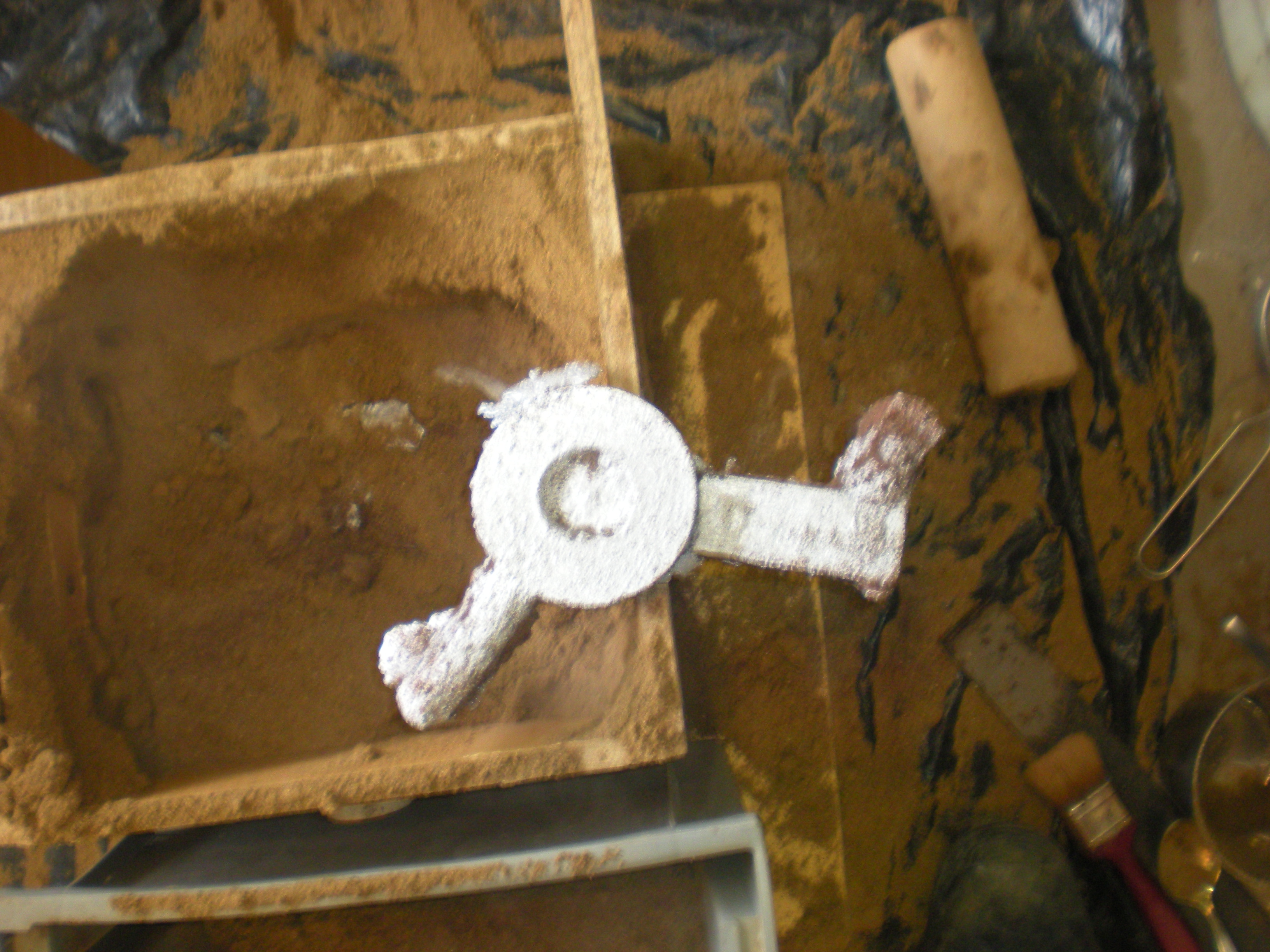

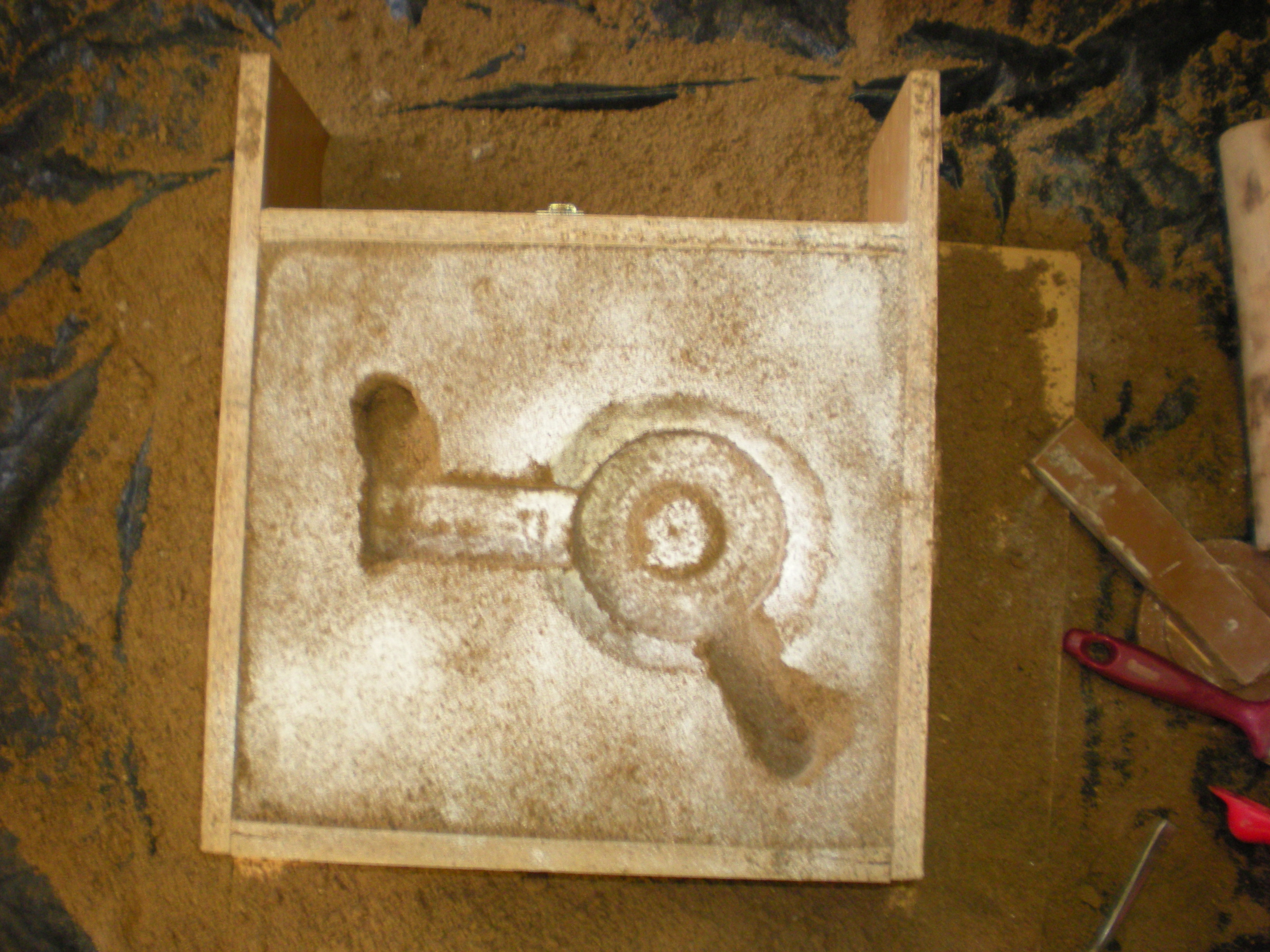

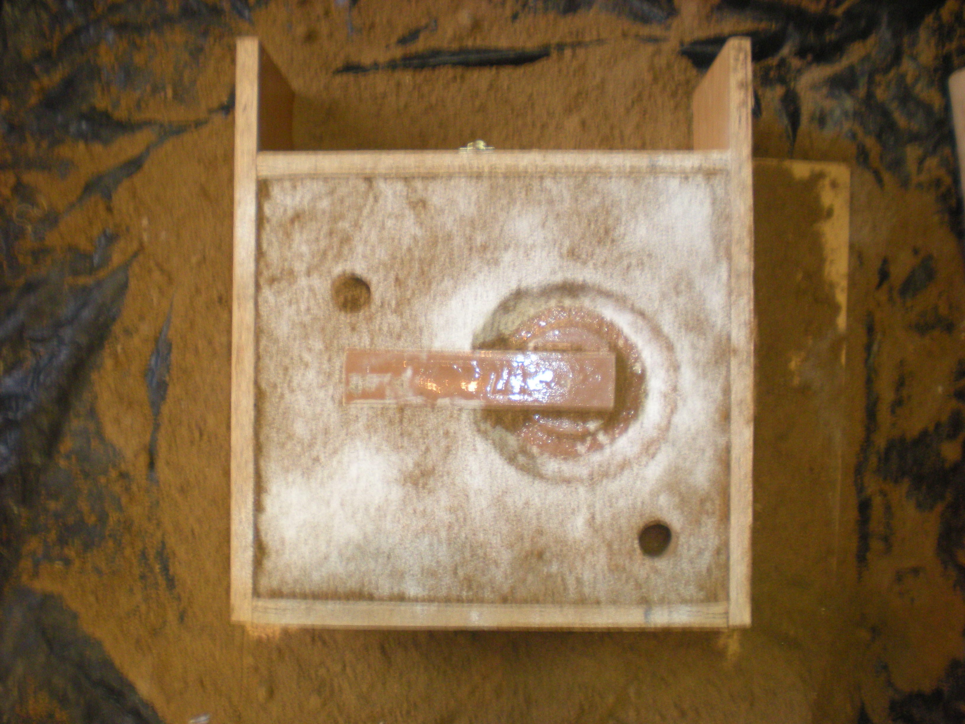

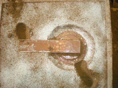

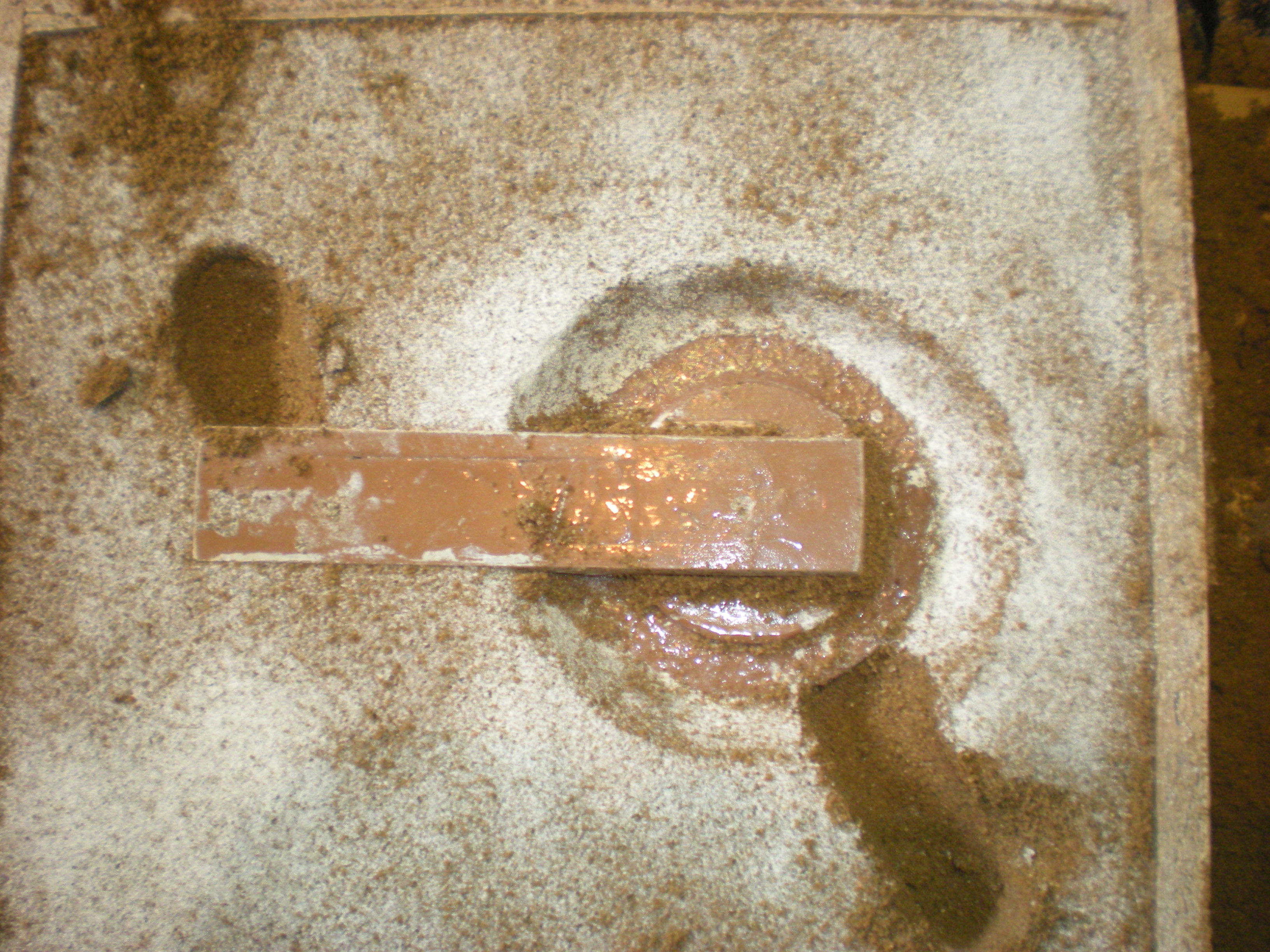

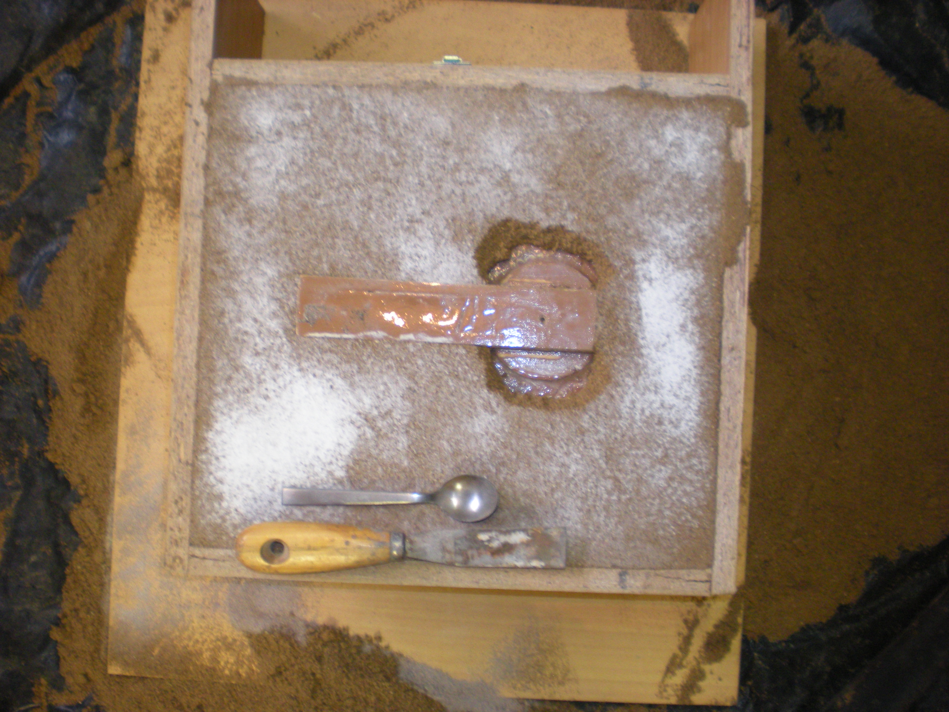

Foto vřeteníku.Nakonec jsem se rozhodl udělat odlitky dělené a to ze dvou důvodů .aby bylo formování snažší a ten druhý že se odkloním od koncepce mosazného futra a pokusím se udělat babbitt kluzná ložiska tím pádem vrtání díry lze provést na každém kusu zvlášt a odpadne potřeba stavby vyvrtávací hřídele
