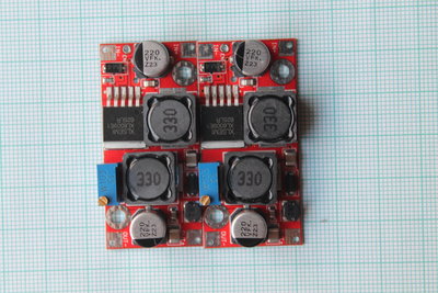

Hezká práce :D
máš tam zajímavý zdroj ...
dnes jsem řešila bateriové napájení externího HDD s podobným DC-DC step-up/down
musí to chodit v osobním i nákladním autě ...
vstup=8V-32V výstup=5V a 12V @ 1A
a musím najít ještě obdobné na výstup symetricky pro IC +-12V

Občas tyhle spínací zdroje z ebay používám. Jejich cena je bezkonkurenční, ale do konstrukcí s procesorem, kde se vejdu do stovek mA a potřebuji zajisti větší odolnost proti rušení, jsem se vrátil ke klasice - předřadný rezistor /tlumivka / lineární stabilizátor. Nebo alespoň použiji ten spínaný na snížení napětí a pak to proženu tím lineárním aby na něm byly menší ztráty.

Čeká mne ještě napájení NTB 19V 4,7A ve stejném rozsahu 8V-32V ...
na dvanácti voltech to mám ,bere to až 11A :( to jak padá napětí na akumulátoru ...
Tak je na vstupu voltmetr také z eBay ,
chodí bez samostatného napájení přímo z měřeného napětí /20mA rozsvícený
