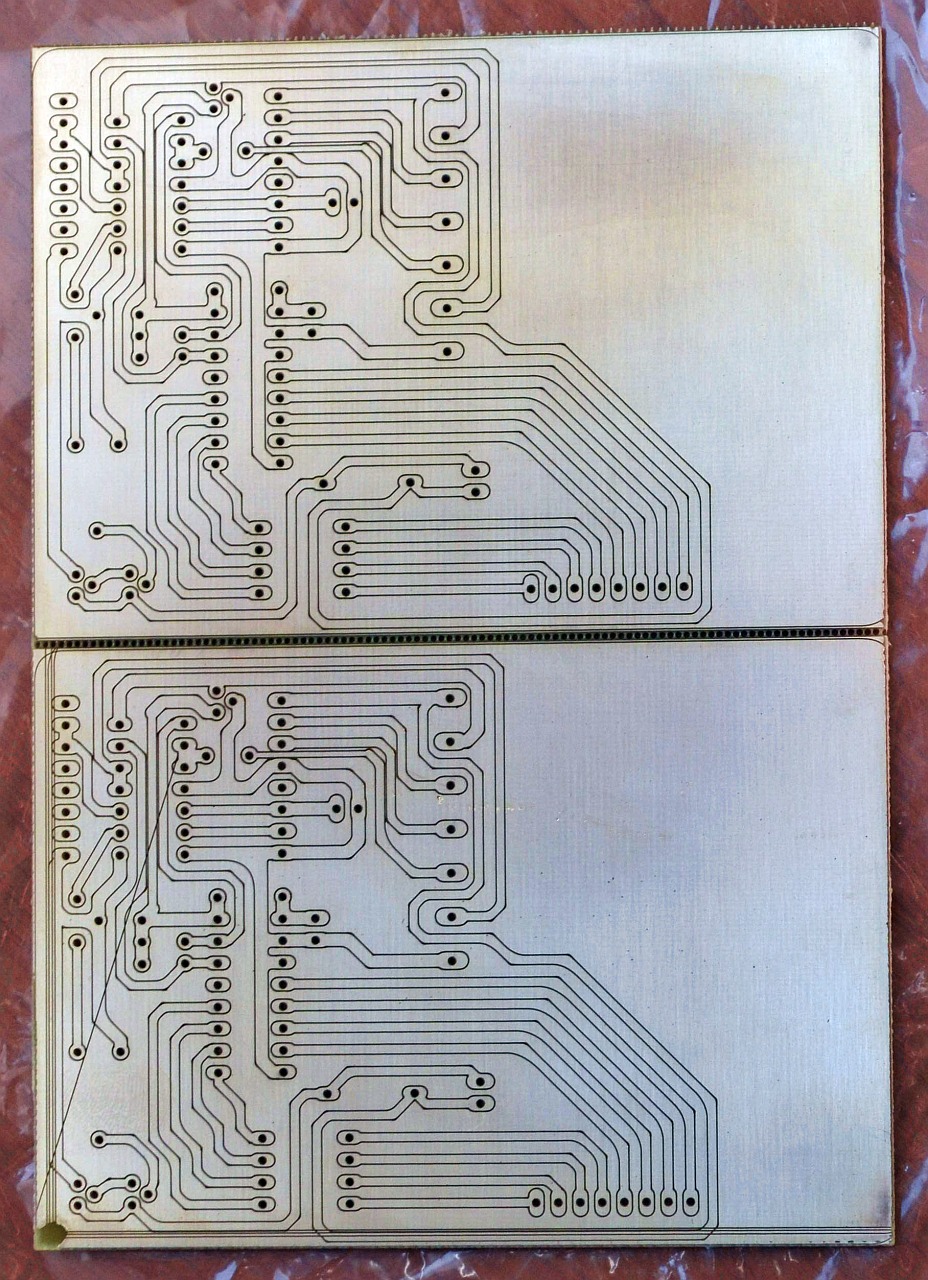

15. 4. 2013, 10:11
Kdepak nechal mistr tesař díru (resp. díry, na dolnim tři, na hornim už jen jednu)?
http://www.youtube.com/watch?v=mUIs1jpyLxY
Použil jsem gcode, který generuje mírně upravený pygerber2gcode a přehlédl jsem, že:
- začátek kódu obsahuje instrukce na zrušení touch-off, který jsem použil na pečlivé zarovnání vrtání a LDI (přišel jsem na to až na pátý pokus, myslel jsem stále, že mám nějaký mechanický problém)
- poslední čárka po sobě nezhasne laser, ehm..
- nemám pořešený G61/G64, ale to by tady na funkci nemělo vliv
:roll: T.

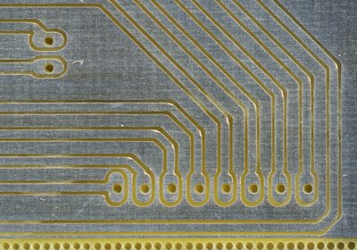

Příspěvky: 9633
6. 5. 2013, 12:22

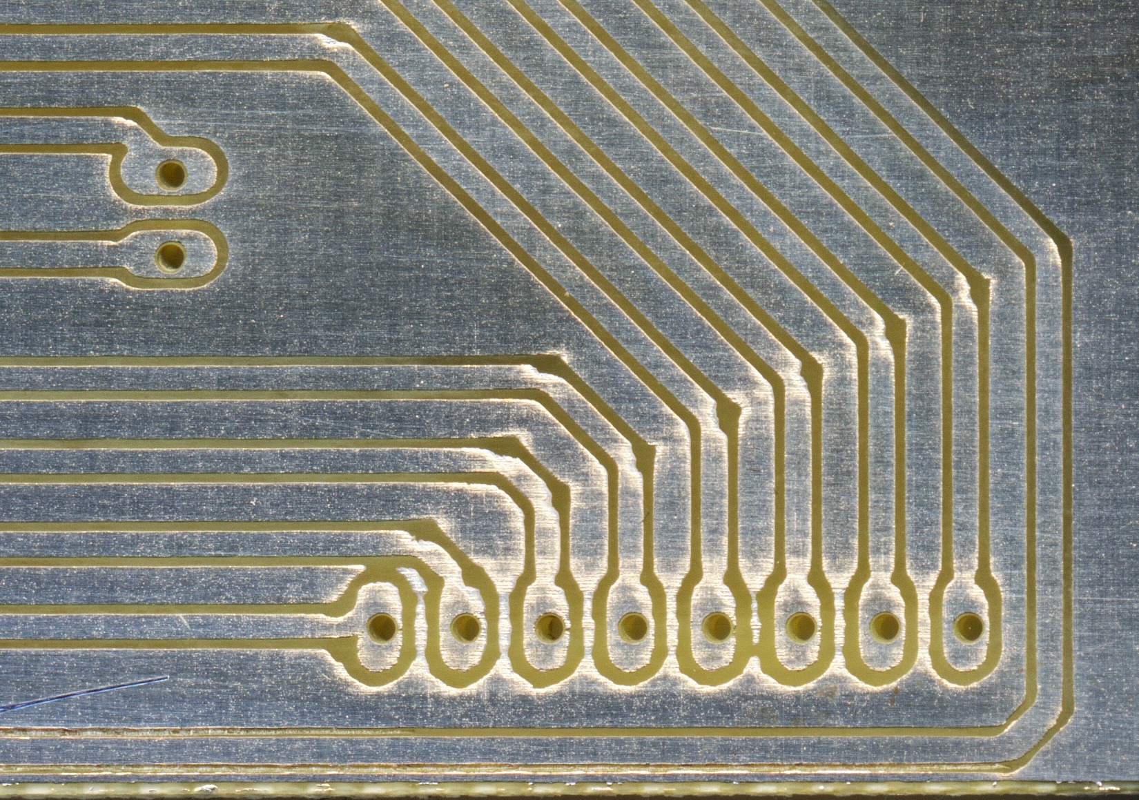

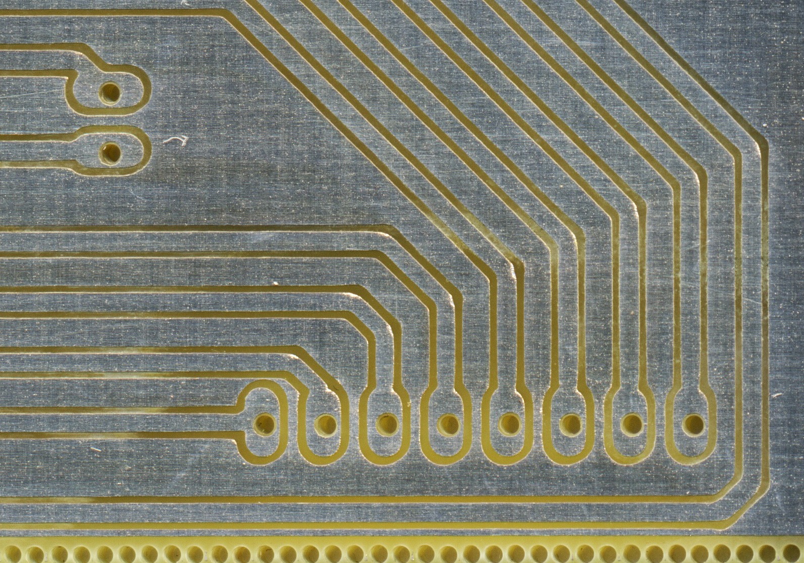

I ta povedená horní deska výše byla nakonec zamítnuta, protože oddělovací čára byla tak tenká, že při pájení příliš snadno vznikaly příliš těžko odstranitelné můstky. Takže jsem to sjel celé znovu (čára cca 0.3mm, při zaostření na pěti cm jsem poodjel o 2.5mm) a narazil na nový jev, na který je potřeba dát pozor. Od té doby, co jsem osadil zázrak™ limitními switchi, sem tam se stane, že se program zarazí na falešné najetí do limitu (asi problém na cestě od switche do PC, zatím tam nemám žádné buffery, teď neřešit). A to se stalo u spodní desky (ta si to dycky vyžere :)) zhruba ve třetině. Nic zlého netuše, pustil jsem celý program znovu a leser projížděl již jednou projeté čáry. Výsledek:
Znovu projetá čára se v místech s pomalejším průjezdem /delší expozicí/ "rozpije"..
Stejná oblast na druhé desce, jeté jedním vrzem..
Exponovaný pozitiv se tedy zjevně chová výrazně světlovodivě a neváhá se o paprsek podělit s blízkým okolím. Takže na to taky pozor.

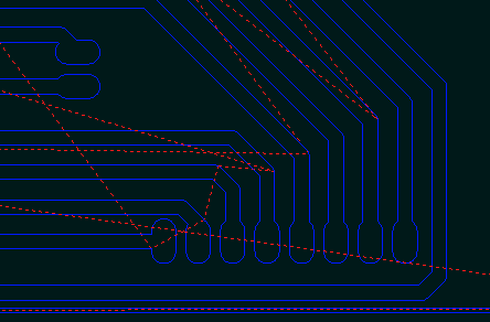

pokud jsou nějaký cesty tak blízko u sebe, že by se dělící čáry křížily, pygerber2gcode tam nenakreslí žádnou dělící čáru a cesty zůstanou spojený.
Tohle bude resitelne zadanim mensiho prumeru nastroje (paprsku). Vstupni gerber soubor nedava informaci, ktery objekt patri k jakemu uzlu. Pokud dojde k prekryvu, sjednoti je do jednoho. fpcconvert, kde vstupem je fpc soubor, tohle take nehlida, ale chyby si vsimnes hned, protoze cary nakresli osklive pres sebe.
