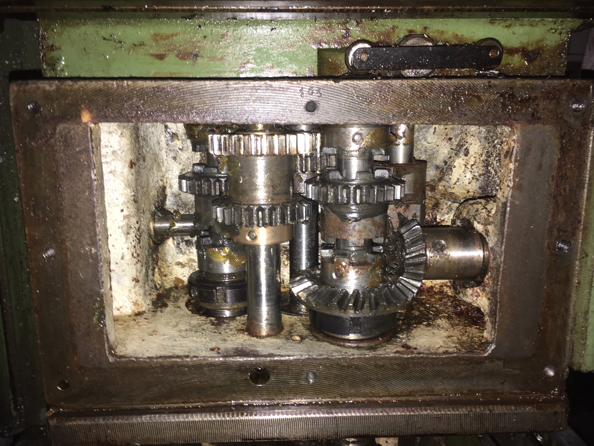

Nevíte někdo co by měla být za náplň této skříně? nějaký řídký tuk? v tom mazacím plánu to není úplně zřejmé ,nebo co tam dáváte ?? Olej tam určitě nebyl

Nazdar
dal som tam taky lepkavejsi od SKF na loziska.
