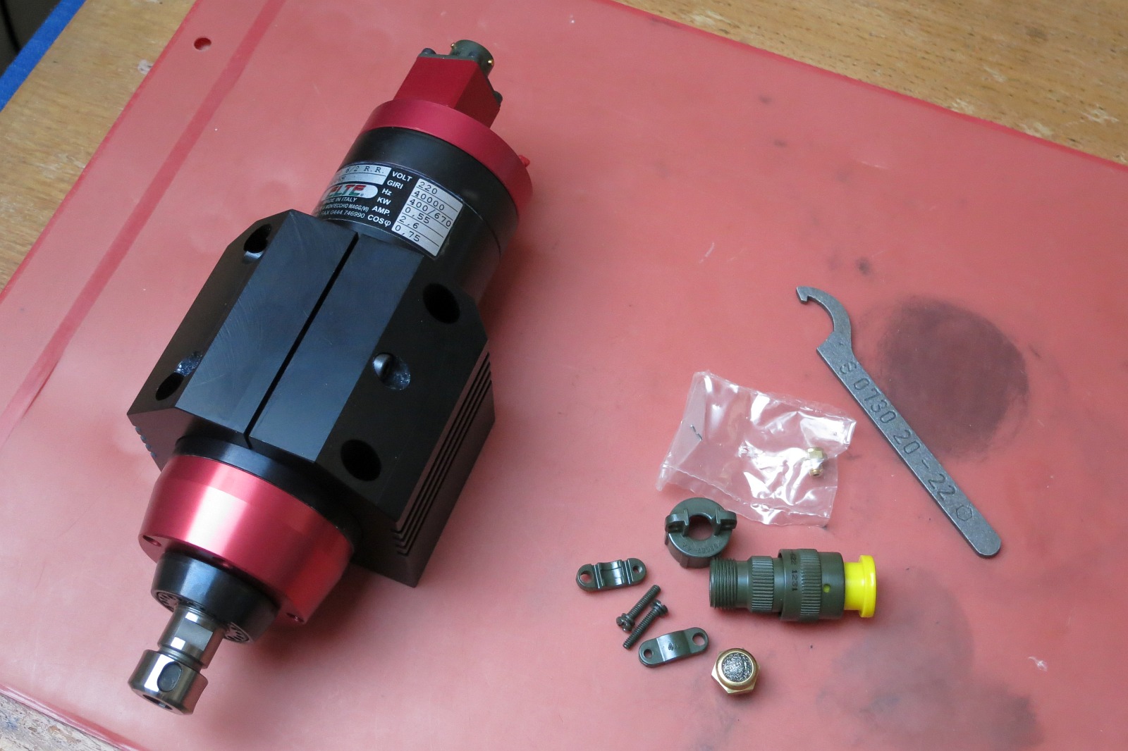

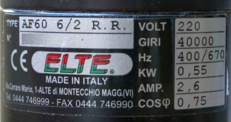

Tak já budu taky stavět akvárko :)
AF60.pdf
(100.01 KiB) Staženo 394 x
Chvilku to ale ještě potrvá (kleštin nemaje, taky držák budu muset přimontovat a i se do toho musí foukat)..
T.

Kolik stála ta hračka?
karelsklo
Příspěvky: 1470
17. 8. 2016, 7:27
A tam se musí foukat luftík s olejem???
Příspěvky: 9590
17. 8. 2016, 8:21
Díky za pochvalu (a za závist, ta zahřeje u srdíčka ještě víc ;)). Cenu si vyjímečně nechám pro sebe. Foukat se do toho musí čistej luftík, filtrovanej, zabraňuje to vniku nečistot (Air Seal).

Tak tady je už i konektor průmyslový snad dokonce military :D
moc hezké ,jaký měnič použiješ ...
:D :P
Příspěvky: 9590
17. 8. 2016, 8:50
pavlaxy píše:Tak tady je už i konektor průmyslový snad dokonce military :D
Jj, něco takovýho, hezký (i když ne úplně přesný) obrázek a specifikaci najdeš tady (a ještě mi možná pomůžeš :))
pavlaxy píše:moc hezké ,jaký měnič použiješ ...
Díky, Commander SE11200055 (550W, 1000Hz).
T.
