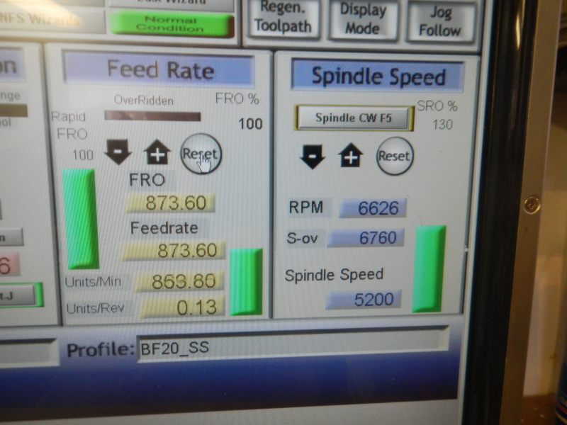

27. 1. 2017, 9:51
ať je na co koukat
otáčky jsou ve skutečnosti 6200 - trochu mi šidí nastavení v Mach3
https://www.youtube.com/watch?v=JIPJ_PDV68I
