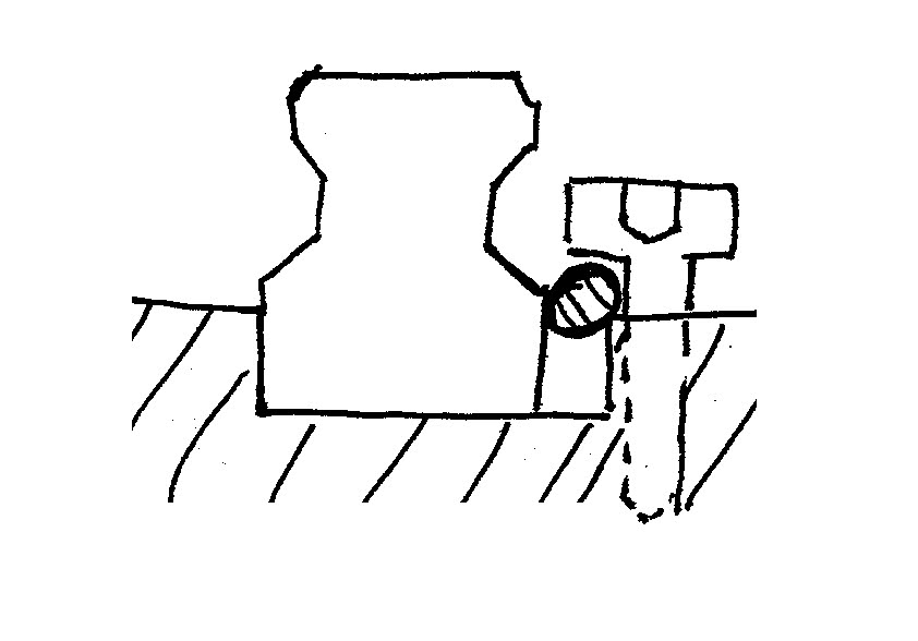

on píše o 2mm ne o 0,02 nechce to tam nacpat s přesahem, ale zatlačit jehlou, kterou bude mačkat šroubem...

čau, lisoval jsem i větší přesahy, jen jsi mě asi nepochopil, vmáčknu jsem myslel bude neustále přitlačováno šrouby, jak jsem psal výše viz obrázek, ale asi to půjde stejně na hranu
edit: jo RaS tak jsem to myslel, jen potřebuji od vás vědět jestli je to kravina, protože tu lištu se mi dělat nechce
a samotné šroubky s kuřelovou hlavou mi přijdou .. nevím blbý, nadruhou stranu to nedotlačuje dole (3,5+cca půlka z jehly), ale asi 4 mm nad spodkem, to by snad nemělo vadit, Josef nebo někdo rozsekněte to, dík

To Pepa, jak tam dáš ten vozík? Vím že je to jen nacrtek. Ale zkus si to poskládat z opravdových kousků.

projdi si rozměry kolik může u tvého lineáru přesahovat šroubek nad spodek lineáru aby nevadil vozíku.. takhle jak to máš nakreslený s imbus šroubem to tam podle mě nedostaneš..

aha, výška :-I díky
omlouvám se za výpad, blbě jsem to pochopiltestone píše:Pepa z depa píše:... chci udělat neoblíbené drážky o 1,5 - 2 mm širší jak kolejnice a vmáčknu tam zboku min. 2,5mm jehlu, takže by to mělo pořád tlačit...Zkusils někdy nalisovat něco někam s přesahem 0,01 mm?
Slyšels někdy něco o lícování?
Uložit přesně lineáry na rovnou desku bez referenční hrany lze a tento postup bývá přímo popsán v katalozích výrobců a není to nic složitého, stačí hodinky a příměrné pravitko s požadovanou přesností. A můžeme si samozřejmě o tom myslet, co chceme, nemusíme s tím souhlasit, ovšem výrobce to povoluje. Už jsem to tu jednou dával, opět tedy přikládám katalog amt (str. 20-21) a nsk (str. 18-20). Samozřejmě je jasné, že takto nebudeme ukládat lineáry na obráběcí centrum, kde na vedení působí trochu jiné síly než třeba u běžné amatérské frézky. Tam je referenční hrana nutností. Přitlačení pomocí jehlového válečku k referenční hraně je také možno použít, správné provedení je např. v přiloženém katalogu od amt str. 17. Jinak kolejnice lineárů rozhodně nejsou rovné (ale není to zase žádný had, jsou křivé podle jednoduché křivky - do oblouku), jsou ale přesné rozměrově a požadované rovnosti se dosáhne právě montáží na rovnou podložku a přitlačení k přesné referenční hraně , popř. srovnání podle pravítka.

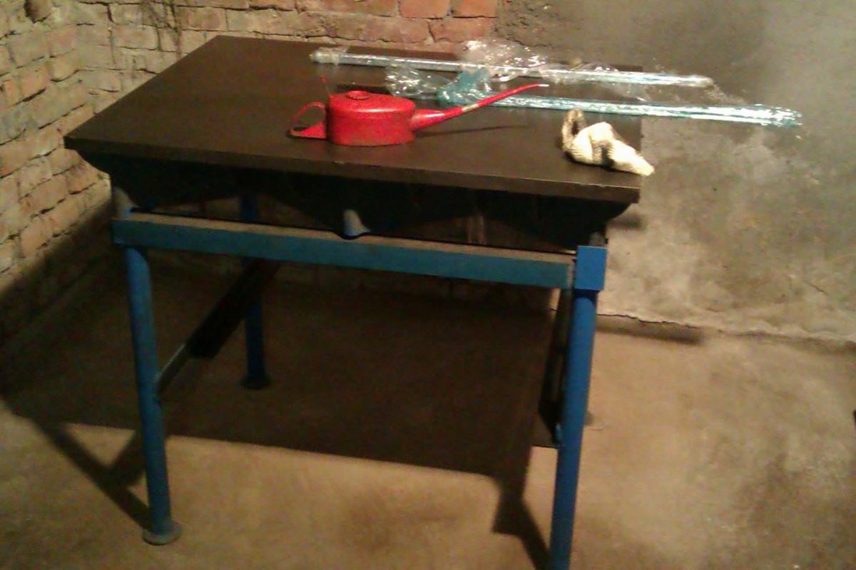

Zdravím, tak po třech týdnech s nefunkčním CNC v práci a různých zádrhelích je stůl hotový a Konečně doma ... místnost teprve poladím

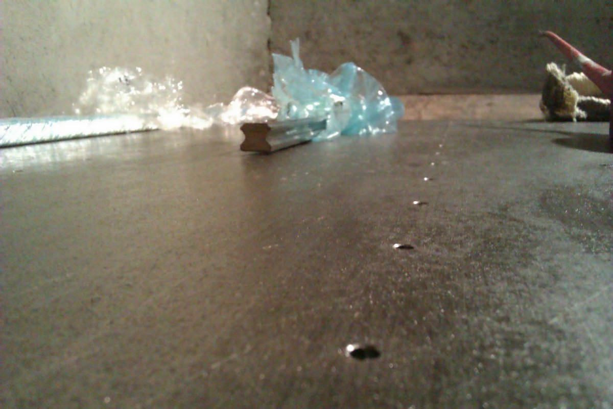

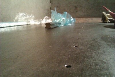

Ahoj Pavli, nakonec jsem ho neobráběl, je i po těch letech perfektně rovný, na CNCu jsme jej přejížděli hodinkama tam a zpátky + kroutili šiškama a nechápali, lítá to jen nějakou stovku komplet po celém, takže supr
jen jsem trochu zaškrabal vrypy, které utrpěl během života, navrtali jsme jej a konečně můžu pokračovat, už se těším
pěkné ráno všem Pepa

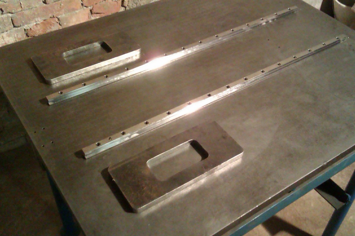

tak ty jsi to měl na mašině a i přesto jsi to nedělal ty drážky ? budeš toho litovat ... podle čeho tedy uložíš ten lidear ? daš tam nějaký uhelník a podle něj ?
ja takhnle ukladal na plochu jenom male kolejničky a klel jsem u toho jak pohan.. pořad se mi to kroutilo do oblouku.. až to budeš dotahovat hoď sem nějaké fotky.. mě to čeká taky takhle na plochu budu davat 1200 dlouhe koleje , ja bohužel nemam nikoho kdo by mě tam tu drážku freznul tak mi nic jineho nezustava...

čau, první usadím podle broušené příložky (pravítka) s lehkým doklepem na hodinky a pak podle vzájemné polohy tu druhou, samosebou taky na hodinky, láskyplné dotahování po třetinách momentu a doufám že to vyjde
vše pomalu a s neustálým měřením. Na CNC jsem to sice měl, ale není to žádná hi-tech novinka, ale satrá almara z Heidenhainem 155
zkoušeli jsme měřit rovinnost po obrobení a lítalo to 4 stovky na metru, ten stůl byl "bohužel" rovnější
