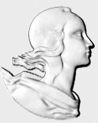

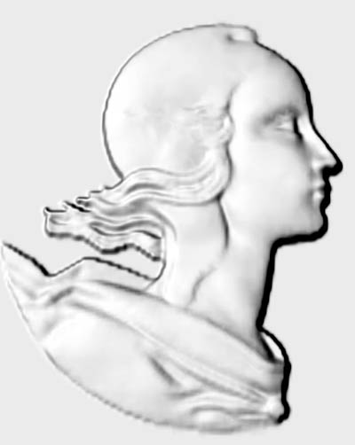

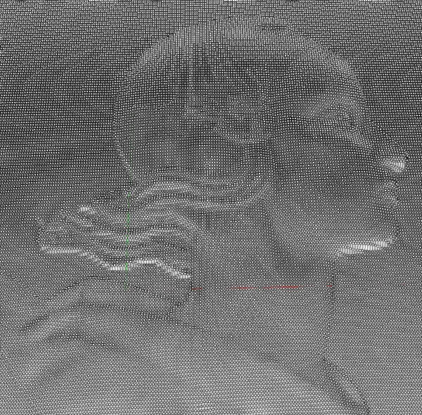

Tak jsem spichnul tu zatracovanou membranovou sondu a otestoval na oblibene madone 30*50mm,kterou jsem skenoval s rastrem 0.1mm.
Sondu se mi povedlo nastavit na citlivost jednoho kroku t.j. 0.01mm.
Sit bodu jsem zpracoval v Rhinu4, ktere si s tim docela dobre poradilo.
Vysledek je na obr. Rekl bych, ze na 4 hod prace s vyrobou sondy, uchazejici vysledek. Vlastni sken trval asi 90 min.

Radek-B
- Příspěvky: 2137
- Bydliště: V:Karlovice
Nemas prosimte moznost hodit tu video ? bych rad videl jak to jezdi. A jak se to chova.

Video zkusim,ale jedine pres fotak,kameru uz nemam.Data uz tu bohuzel nemam zadny,prenasel jsem to na "flesce" a z duvodu mista to hned mazu. Sondu ted vylepsuju a az bude hotova,tak sem vsechno hodim.
Snad to pres vikend stihnu.Priznam se,ze jsem z duvodu obecneho skepticismu k moji konstrukci sondu dost odflakl,nebot jsem cekal,ze to nebude nic moc.Proto ji predelavam.

Radek-B
- Příspěvky: 2137
Puvodne bych to odhadl na laser sit + kameru , ale to by sem nepatrilo protoze jsem moc nepochopil jak si to myslel v predchozim prizpevku.
Data jsou prilis "cista" ovsem chybi dost detailu, myslim ze je tezko odhadnout jak si to doma levne naskenoval a upravil do vysledne podoby 3Dcam modelu.
Me toto tema hodne zajima a v podstate chci udelat 3D merici rameno ad: uz treba vzpominany RENISHAW, FARO nebo jine. Ale nevim jeste kdy se k tomu odstanu.
