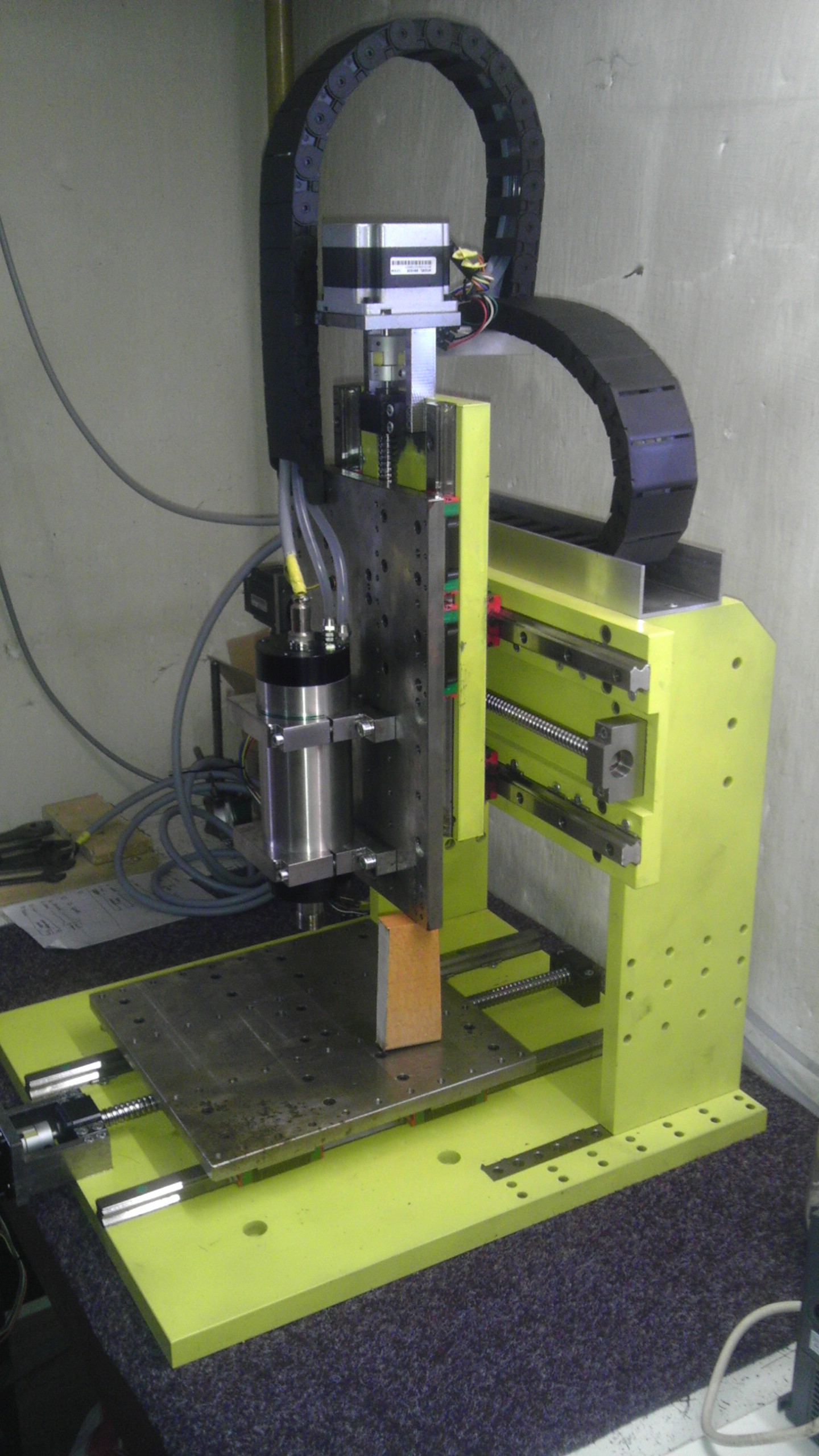

Vřeteno budu obědnávat příští měsíc teď budu stěhovat frézku do sklepa tak ji musim trošku odstrojit pač ted váží jak kráva :-) Mám připravenej v kotlovně stůl železný už jeste naněm musím dodělat silentbloky aby to nepřenášelo burčus do celého baráku :-) Na odsávání mám Karcher 3,500P ;-) Jinak vřetýnko plánuju KRESS FME 1050 ... Uvažoval jsme o Teknomotoru,ale to je finančně někde jinde ale pokud si mašinka s KRESSem na něj vydělá dostane ho ;) V jakém shopu pořídit toho KRESSe aby byl co nejlevnější ? Není někde v okolí ostravy prodejna KRESS ? Neví někdo ?

Ták mašinka už je v dílně tak ji pomalu skládám :-) Už se nemužu dočkat :-)
Jinak pošilhávám ještě po tomhle http://www.peddy.cz/index.php?main_page ... ts_id=9579" onclick="window.open(this.href);return false; na takove to domací pižlání :-) Ale asi od toho nemohu čekat žádnou hitparádu si myslim :-) A kdybych si to měl postaivt sám tak zas v tom utopim desitky tisíc :-) Hned jak bude neco více upnu video ;)

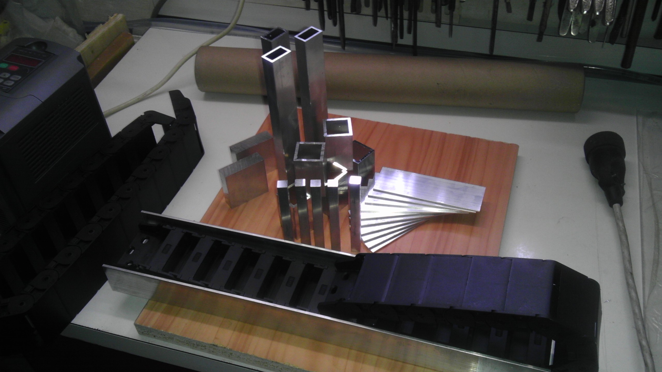

A tady mě přišlo upgrade na 'Little yellow'
hold me původní energo řetězy byli malé ( 1x 15x15 a 1x 10x20 vnitřek ) tak jsem jim pořídil velké brášky 2x 18x50 mm vnitřek :-)

Mamutí řetězy namontovány :-) Sice jen provizorní uchycení, protože kolega který mě doufám svaří pár jeklíků(Al) má zrovna dovču tak sem to zatím vyřešil takovým bastlem pak to bude odost pěknější :-) Přesnější ;) Pevnější ;)
No a jako na závěr očekávám balíček z GRAVOSU na který se už těším jak malej jarda :-)
koudyxxx
Příspěvky: 157
Registrován: 21. 6. 2007, 9:59
Bydliště: Lanškroun
5. 8. 2014, 9:28
Neříkal jsi, že tam budeš mít kress? Co jsi tam nakonec dal? To je činský vodník? a jaký výkon. Jinak stroj vypadá zajímavě. Už se těším na video do něčeho tvrdšího. btw co s tím máš v plánu obrábět za materiály? Držím palce
