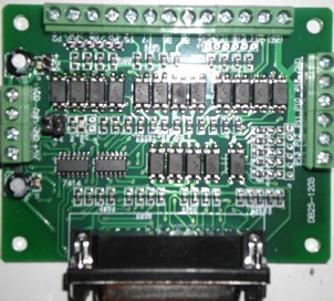

4.) Oddělovací deska-
Tam je 4 + 13 + 6 připojovacích šroubků, bez oznaačení,z toho jsem úplný jelen.

Bylo by dobré dát typ té oddělovací desky jinak se k ničemu nedobereme.
PUL + / - je taky step a posune motor o jeden krok (mikrokrok)
DIR +/- určuje směr
ENBL povoluje chod driveru
prvně si zapoj motor, špatně ani zapojit nejde (tedy aby se něco poškodilo) takže buď to pojede nebo ne.
pak napájení na driver a zapni. pokud motor naskočí a bude "držet" pozici je to první dobrá zpráva (pokud ne, zapojit ENBL na zdroj 5V, záleží na logice driveru)
potom se musí najít na desce signály PUL/STEP - DIR a zapojit ovládání motorů.
pro kontrolu je ideální sem dát pár fotek ze zapojení a to se už shodnotí rychle.
zatím bych se s tím nijak nedrbal, hlavně to rozpohybovat a pak už s vědomím že to jede pečlivě zapojovat ve skříni. Jak se to dělá bez zkušeností na hotovo je s tím často moc zbytečné práce.

Ta deska je neznámá, ale je na ní napsáno DB25-1205.Jestli je to typ,tonevím. A ty šroubečky jsou značeny P2- P 13, potom je tam ještě nějaké VDD. GND. GND. +5V... a vypadá asi takto!

na googlu je pdf
co je napsany na optoclenech?
nebudou se muset vymenit?
