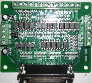

Protože čekám na zadané práce, a protože nemohu najít v okolí žádného cnc nadšence, pustil jsem se do té elektroniky sám. Ale jak jsem psal, jsem naprostý laik, proto prosím poraďte.
1.) Zdroj
Je tam 9 připojovacích šroubků, 3x V+, 3x V- , zem, N, a L
Předpokládám, že zem, N, a L jsou přívod, z toho N nula a L fáze. Ty véčka jsou přívody na drivery,na každý jednou + a jednou -. Je to tak ?
2.) Motor 57BYGH627
Má 4 vývody,
červený - zapojil jsem na driveru na A+
modrý - na A-
zelená - na B+
černý - na B-
Je to dobře ?
3.) Driver DQ542MA
Jsou tam:
PUL+(+5V) nevím
PUL-(PUL) nevím
DIR+(+5V) nevím
DIR-(DIR) nevím
ENBL+(+5V) nevím
ENBL-(ENB) nevím
DC- tady předpokládám připojení V- ze zdroje
DC+ tady předpokládám připojení V+ ze zdroje
A+ červený od KM
A- modrý od KM
B+ zelený od KM
B- černý od KM
Zkontrolujte někdo prosím ty,o kterých si myslím, že vím, a poraďte ty, co nevím
4.) Oddělovací deska-
Tam je 4 + 13 + 6 připojovacích šroubků, bez oznaačení,z toho jsem úplný jelen.
Re: Prosba o pomoc
Napsal: 9. 1. 2014, 9:04
od Cjuz
Bylo by dobré dát typ té oddělovací desky jinak se k ničemu nedobereme.
PUL + / - je taky step a posune motor o jeden krok (mikrokrok)
DIR +/- určuje směr
ENBL povoluje chod driveru
prvně si zapoj motor, špatně ani zapojit nejde (tedy aby se něco poškodilo) takže buď to pojede nebo ne.
pak napájení na driver a zapni. pokud motor naskočí a bude "držet" pozici je to první dobrá zpráva (pokud ne, zapojit ENBL na zdroj 5V, záleží na logice driveru)
potom se musí najít na desce signály PUL/STEP - DIR a zapojit ovládání motorů.
pro kontrolu je ideální sem dát pár fotek ze zapojení a to se už shodnotí rychle.
zatím bych se s tím nijak nedrbal, hlavně to rozpohybovat a pak už s vědomím že to jede pečlivě zapojovat ve skříni. Jak se to dělá bez zkušeností na hotovo je s tím často moc zbytečné práce.
Já mám drivery cca 5cm od základní desky PC, žádný problém.
Důležité je zemnit kostřit a pospojovávat.

Ta deska je neznámá, ale je na ní napsáno DB25-1205.Jestli je to typ,tonevím. A ty šroubečky jsou značeny P2- P 13, potom je tam ještě nějaké VDD. GND. GND. +5V... a vypadá asi takto!
Re: Prosba o pomoc
Napsal: 9. 1. 2014, 9:43
od robokop
na googlu je pdf
co je napsany na optoclenech?
nebudou se muset vymenit?
