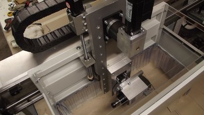

Konečne dnes sa mi podarila dokončiť štvrtá os - naklapanie vretena.
Pohlad z vrchu:

Juro píše:Konečne dnes sa mi podarila dokončiť štvrtá os - naklapanie vretena.
Pohlad z vrchu:
vypadá to perfektně, jen jsem zvědavý jak ty ozubené kola budeš krytovat??
Pohlad z vrchu:
Těším se na videíčko! :)
Na vreteno pride koš s odsavaním a bude to zakryté a navyše zuby budem mazať suchým teflonom aby nekapol olej na drevo.Ešte to nie je dokončené.

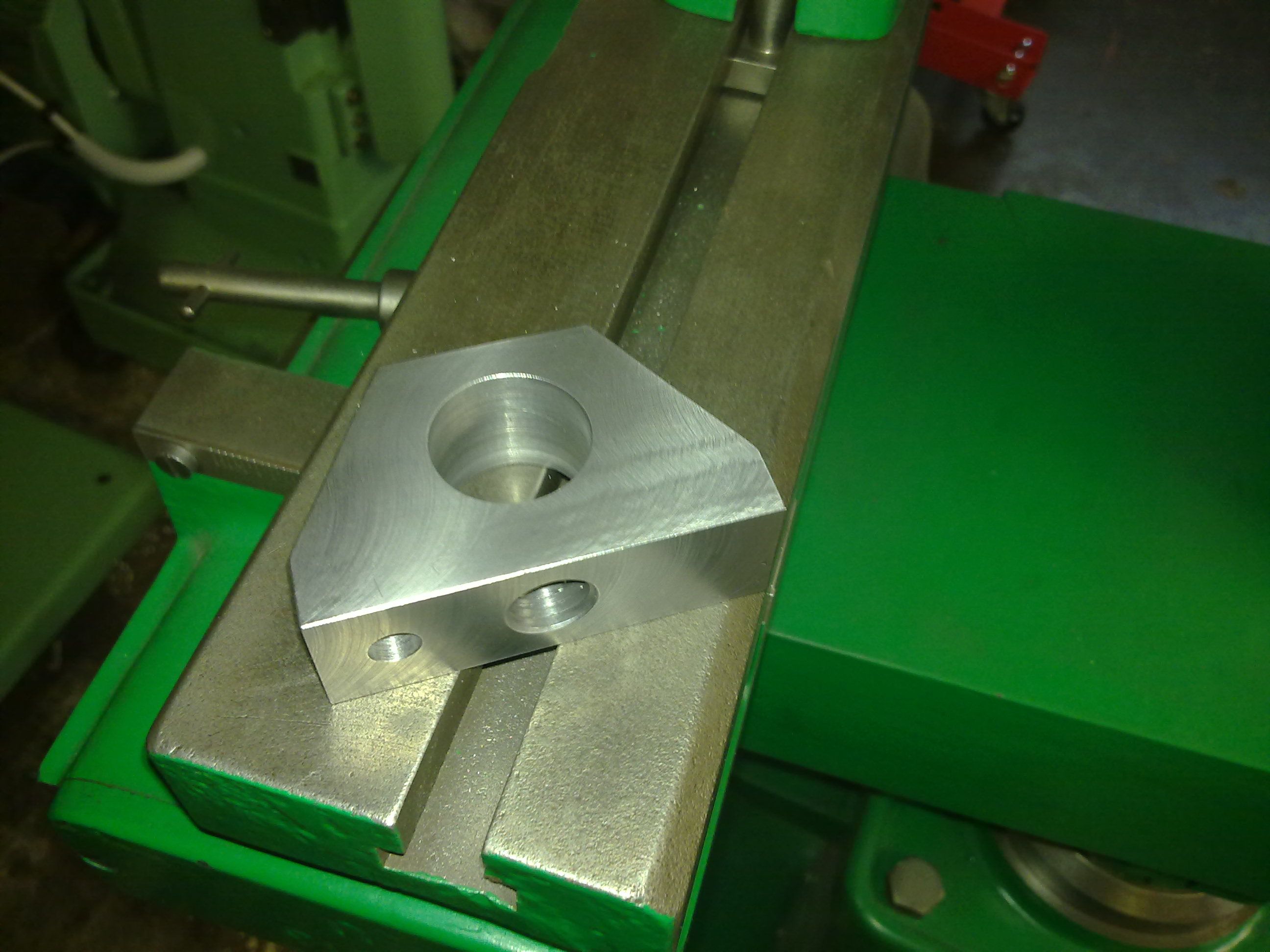

Zbýňa
Příspěvky: 2141
Registrován: 3. 9. 2010, 8:45
Bydliště: Čelákovice
19. 3. 2014, 7:08
Nedělní výtvor domeček na kluzné pouzdro k hoblovce.

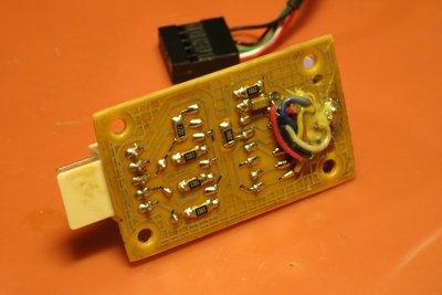

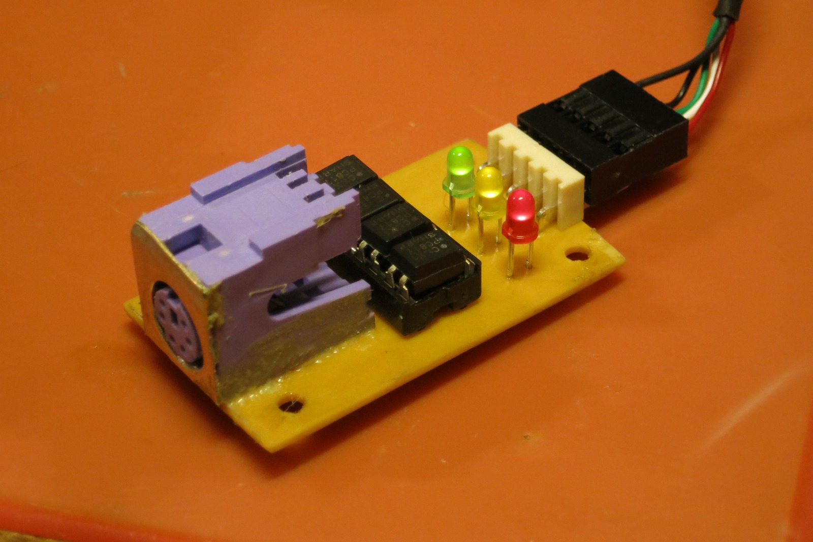

Dnes jsem dobastlil destičku pro galvanické oddělení signálů řízení frekvenčního měniče (SPINDLE_ON, SPINDLE_CCW a SPINDLE_PWM), díky který to konečně můžu vše propojit, mazlik je zase o něco chytřejší.
Při návrhu PCB se mi malinko popletlo číslování pinů u mini-DIN konektoru, ze šesti spojů jsem trefil rovných nula spojů, tak jsem to musel takto zalátat :roll:
PWM bude chtít ještě poladit, nejede to v plném rozsahu, jinak je to gut.
Brou, T.

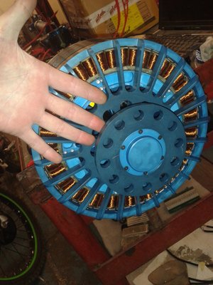

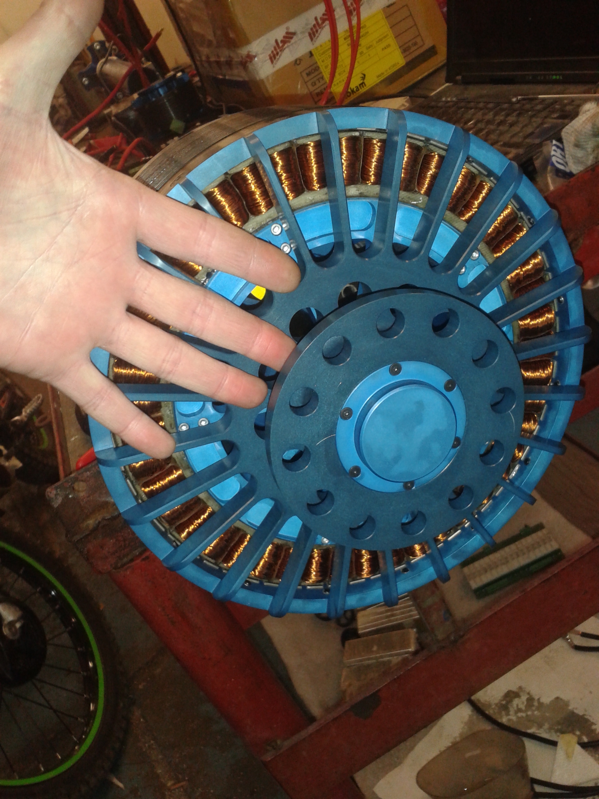

Tak hotovo :-) předpokládaný max výkon 100koní, hmotnost cca 20 kg Ri 0.019 ohm, cca 2300RPM U 350V, vodní chlazení. Tak snad bude taky čas na mojí přestavbu frézky.. 8)

Luboši, moc pěkný. Na tak malý motor takový výkon bych nečekal. Když si vezmu, že asynchroňák podobného výkonu u nás na dvoře má průměr k jednomu metru na dva metry délky. Jinak proč používáš koně? Pozoruju, že se vrací starý jednotky který už měli dávno být zapomenutý v propadlišti dějin a jsem z toho docela naštvanej.
