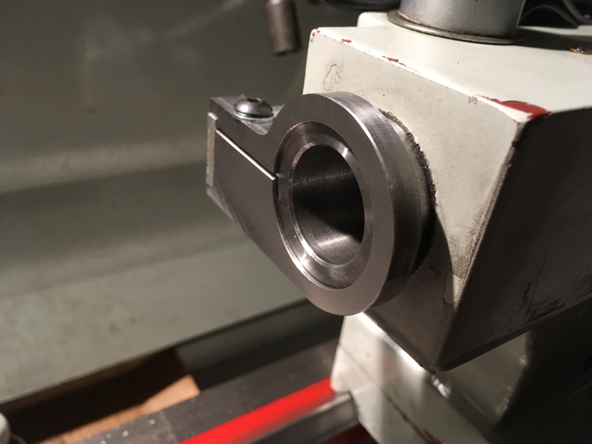

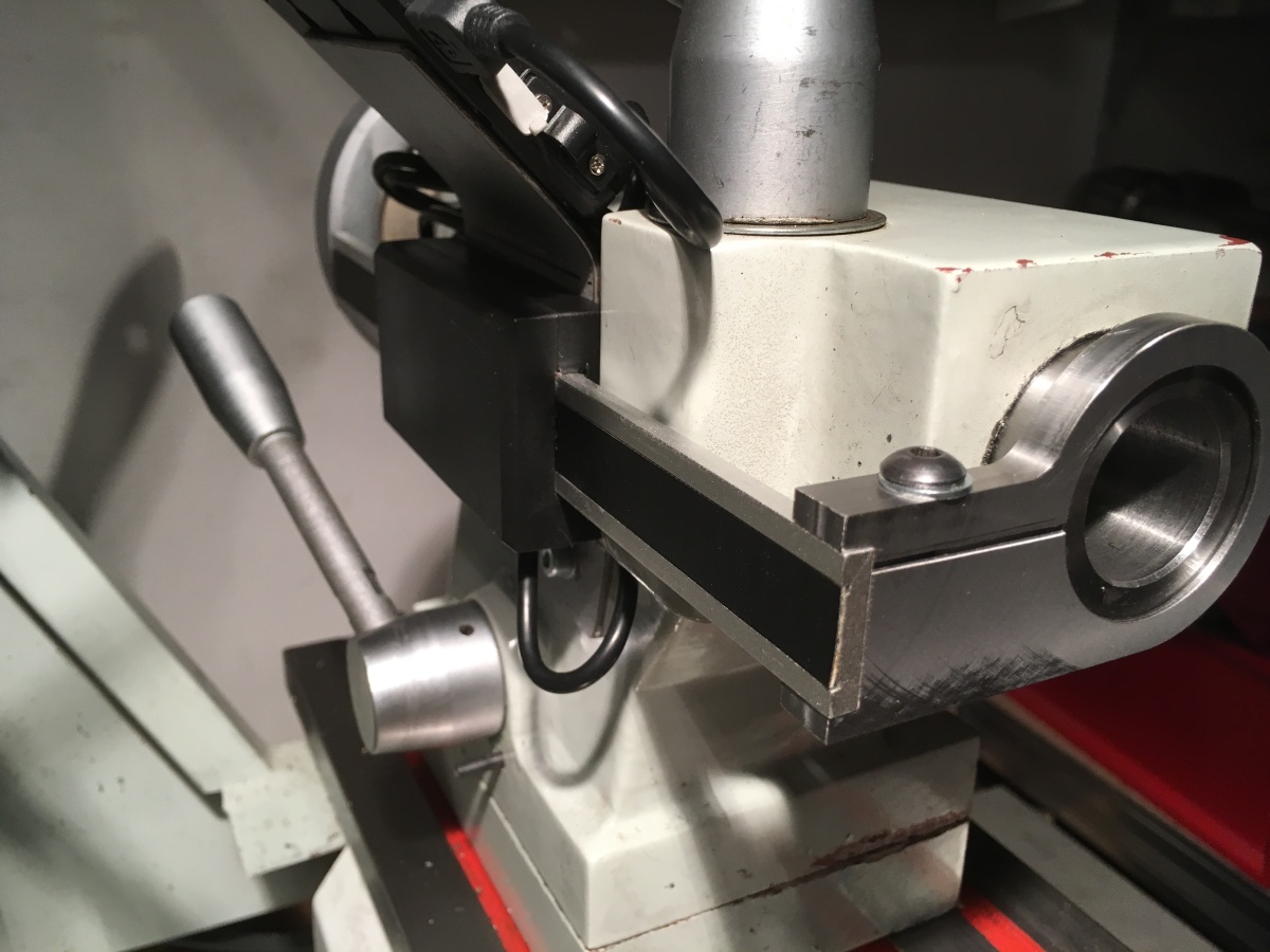

jednoduché odměřování na koník - leželo dlouho v šuplíku a konečně je na stroji.

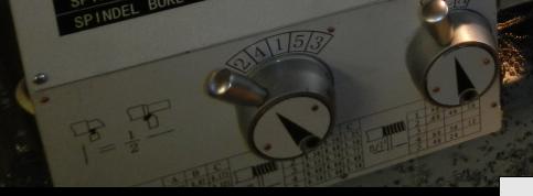

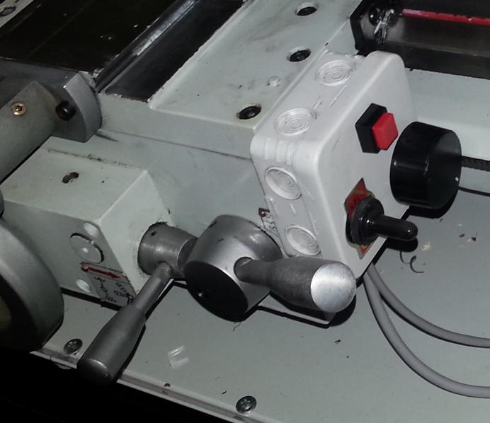

Prosím ťa ChB, čo na tom sústruhu treba nastaviť aby mi posuv rezal závity so stúpaniami podla tabulky. Doteraz som ho používal len na obrábanie a neviem čo treba prepnúť na závitovanie. Z návodu niesom moc múdry... Díki

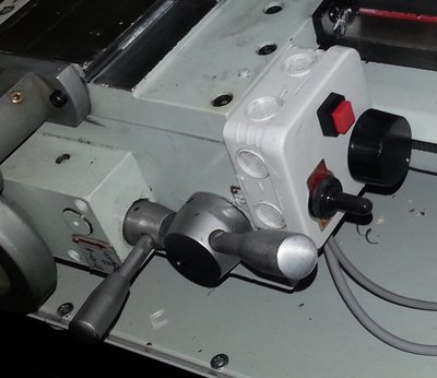

Inak ja som si dal to odmeriavanie na priečny posuv a hneď je to radosť pracovať....

ne že bych chápal otázku ...
ta páka vlevo je v neutrálu, nahoru je příčný, dolů podélný posuv - soustružení / stoupání je dáno tabulkou vlevo
když je v neutrálu tak pravou pákou dolu připneš posuv na závity - nyní platí prostřední tabulka pro metrické a pokud prohodíš do jediné dodané zubaté kolo, tak platí pravá tabulka pro palcové.

Super...no musel som byť slepý...bál som da že musím prehadzovať nejaké kolieska... díki

a protože na fotce nemáš závitové hodinky, tak nesmíš pro další šponu tu páku rozpojit, ale musíš se vrátit obrácenými otáčkami - to snad víš

závitové hodinky nemám, zatím jsem neměl pocit, že bych je uživil
přesný průměr ... nastavíš šponu 0,6mm - nůž o 0,1 uhne a tedy odebereš 0,5mm - potřebuješ ještě 0,05 ubrat, tedy přidáš 0,05, nůž tentokráte už tolik neuhne a ubereš ve výsledku 0,15 - to je celý ten problém poslední malé špony.
nemám odměřování příčného posuvu, ale mám tam držáček na stovkové hodinky a ty osazuji, když je to potřeba.
tuhost tohoto strojku asi nedovolí jet závit na jednu šponu, blbě se nastavují optimální řezné podmínky, musíme jet pomalu aby jsme stihli včas zastavit/reverzovat = jedeme to na víckrát.
natáčím si hlavu s malým posuvem na 60st - příčným posuvem najedu na nulu a krátkým pod úhlem 60st přidávám šponu, tedy soustružím vlastně vždy jen jedním bokem nástroje. Na konci závitu couvnu příčným posuvem, dám reverz (poťákem přidám otáčky) couvnu před závit. Příčným najedu zpět na nulu, krátkým přidám šponu a jedu další úběr.

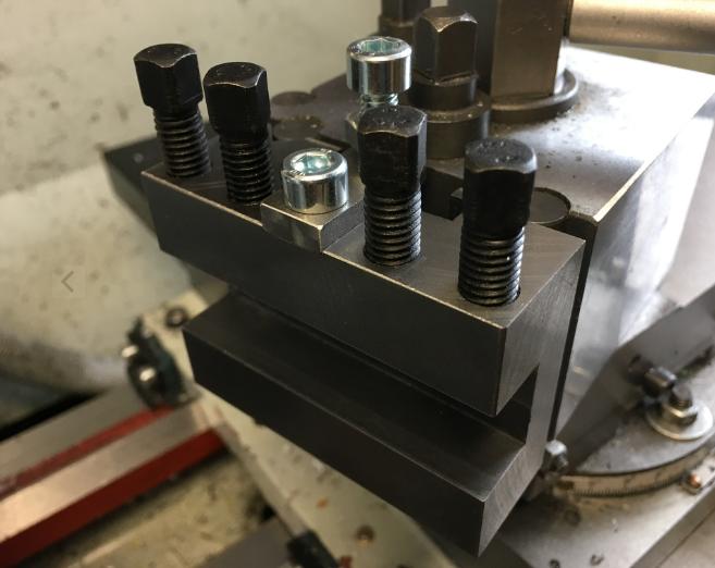

ten můj má vánoce, dostal nové kostičky :-)
