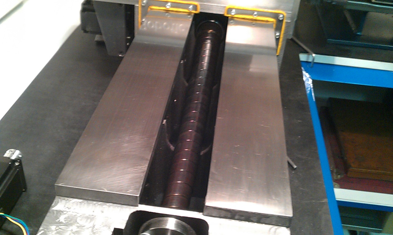

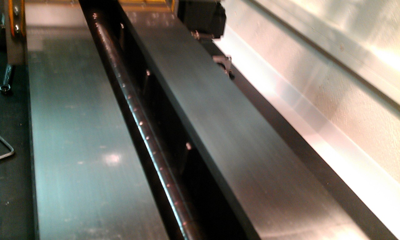

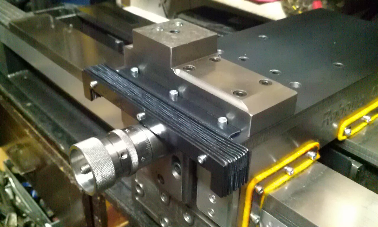

potraviny píše:Planžety beru: http://www.mepac-eshop.cz/planzety" onclick="window.open(this.href);return false;
a co se týče toho šroubu, původně jsem najivně chtěl dát tyto, počti si: http://www.c-n-c.cz/viewtopic.php?f=49&t=12975" onclick="window.open(this.href);return false; :D :D :D

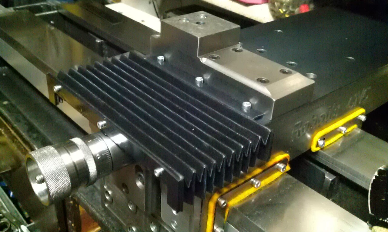

Jó, bral jsem ocelové kalené, tuším šíře 20mm, ale chtělo by to tak šíři něco kolem cca 50mm a dělat větší stoupání. Při troše citu se to stočit dá, ale na kšeft bych to dělat nechtěl. Jó mít těch planžet hromadu a nacvičit si to, pak by to už byla paráda.

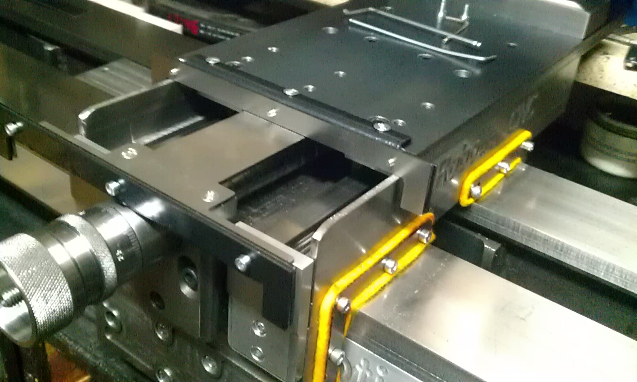

Jinak moc nestíhám, ale dnes jsem zmáknul dodělat měch a tu pružinu na šroubu jsem tam taky už nechal. :D

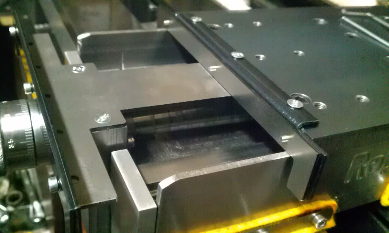

Ty měchy jsou pěkně udělaný, ale myslím, že nejsou zde moc vhodný. Pořád do nich budou padat špony, ty se tam budou lisovat a ten měch proděraví. Takže životnost měchu tak půl roku?

Dík za chválu a jinak s tím měchem souhlasím. Raději bych udělal nějaké překrývací planžety z výpalku, ale tak malé jsem zatím nikde neviděl a ani nevím jak udělat. Fakt málo místa, planžetky by musely být v šíři max 18mm z 0,4plechu a aby se skládaly na sebe do výšky tak 4mm. Dumal jsem jak je zavěsit za sebe aby jeden vytahoval druhý.

Ale zasa z ineho pohladu- ide predsa o sustruh a tie spony su spony a nie piliny . Malo by ich ciastocne dvihat a ked nie tak si das pozor.
Hned mas zivotnost plus pol roka navyse. :)

Tak jsem konečně osadil pružiny od číňana. :D

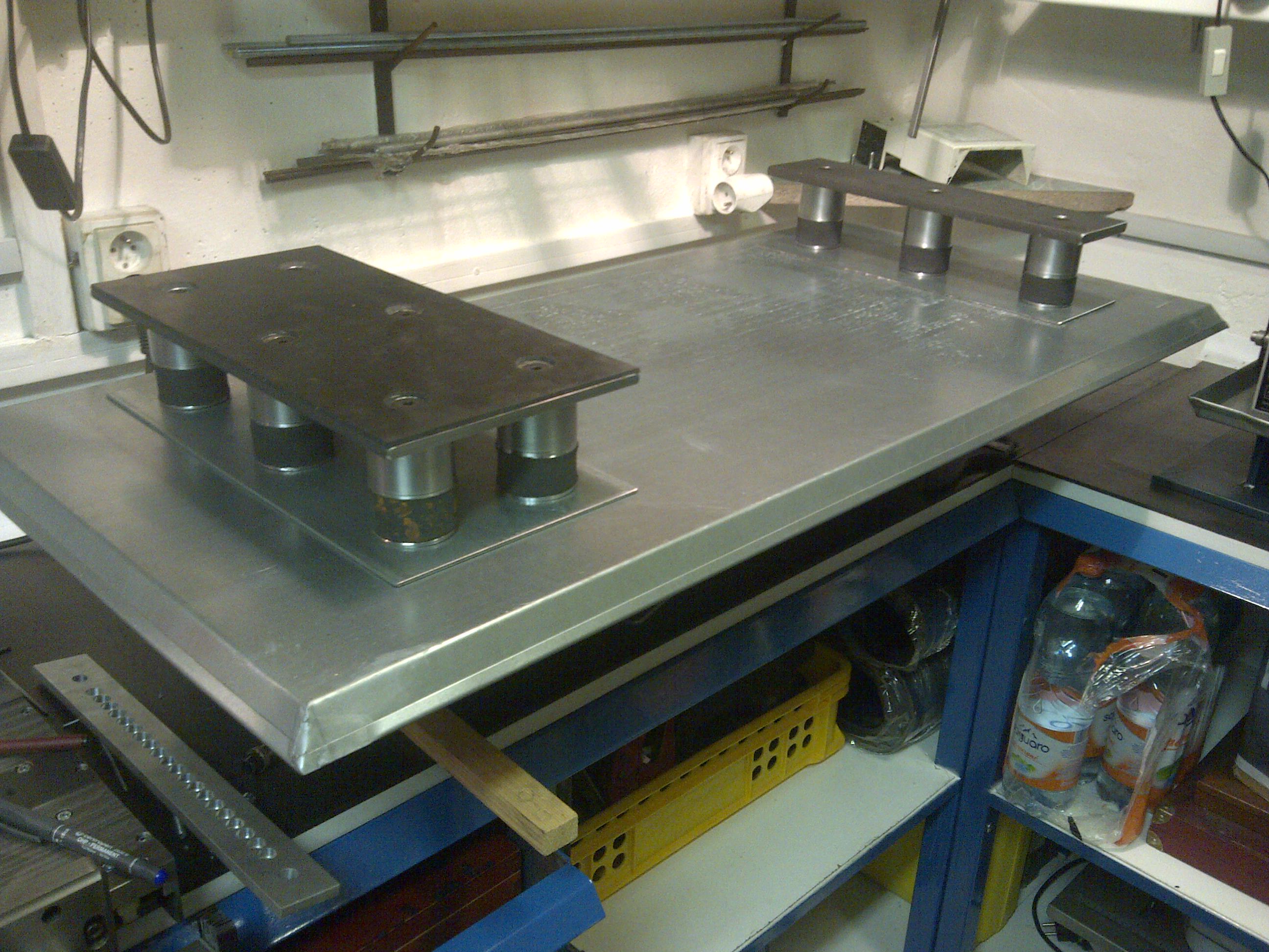

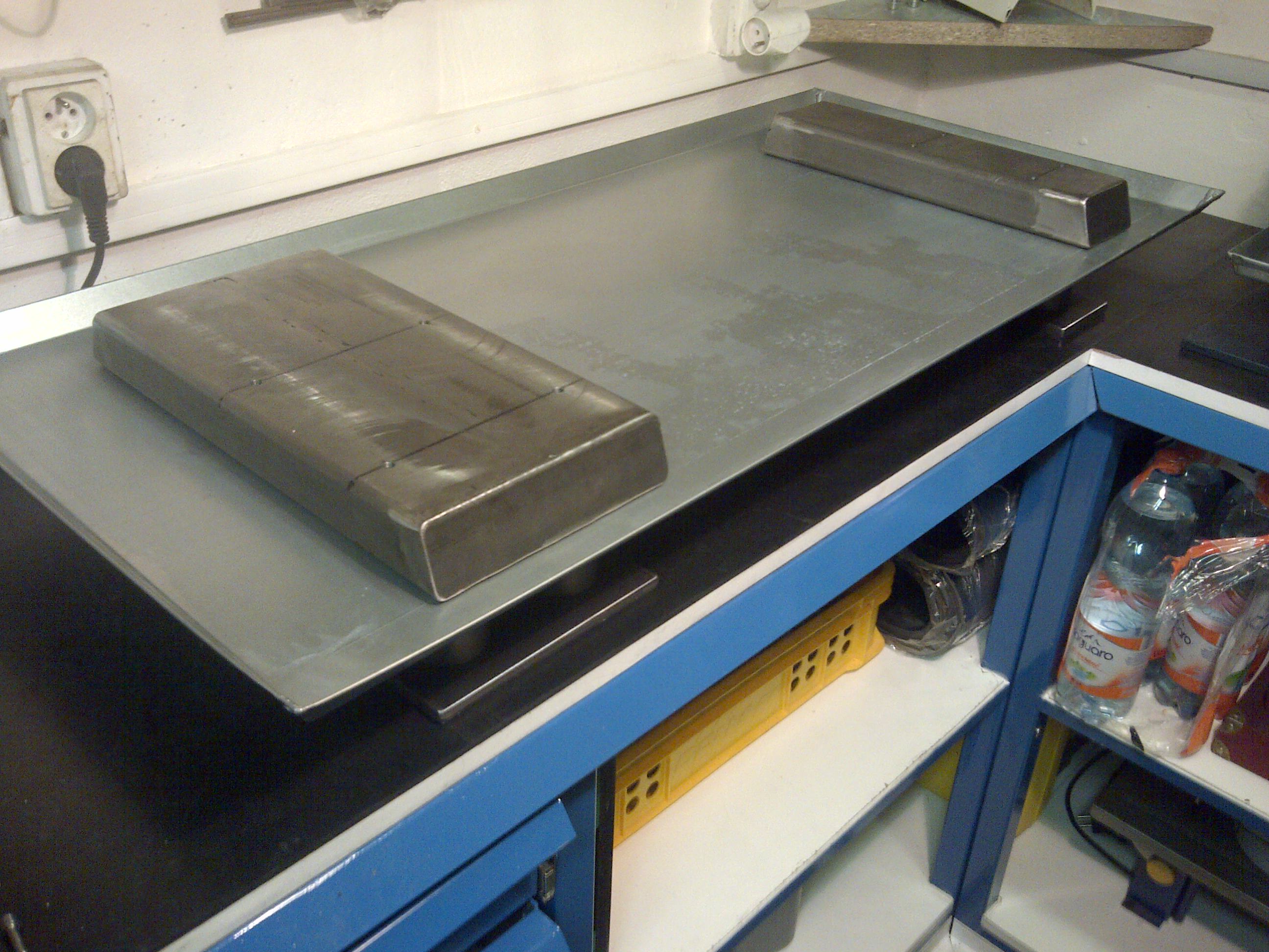

Tak jsem zas po velmi delší době zas pokročil :D :D :D

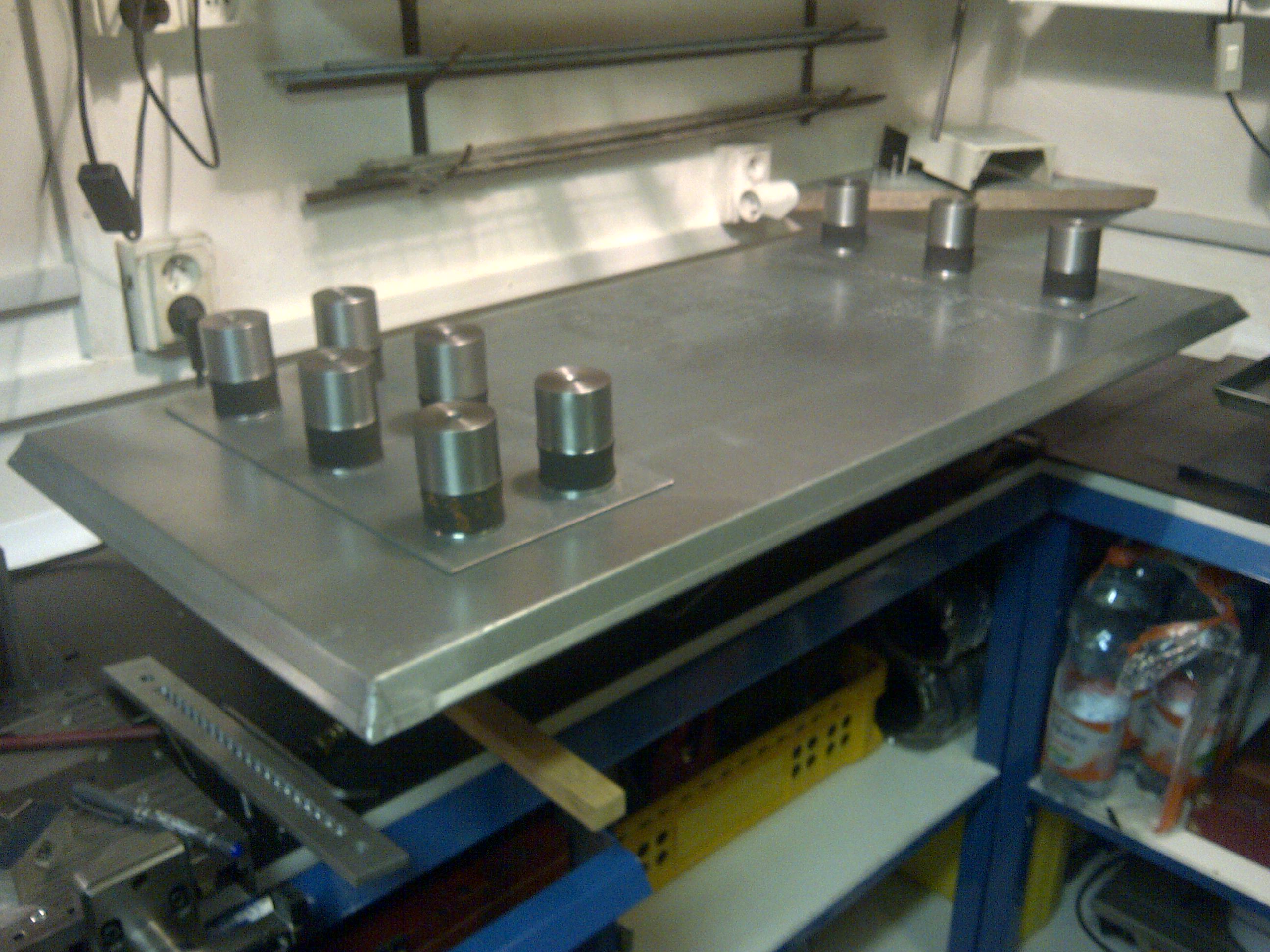

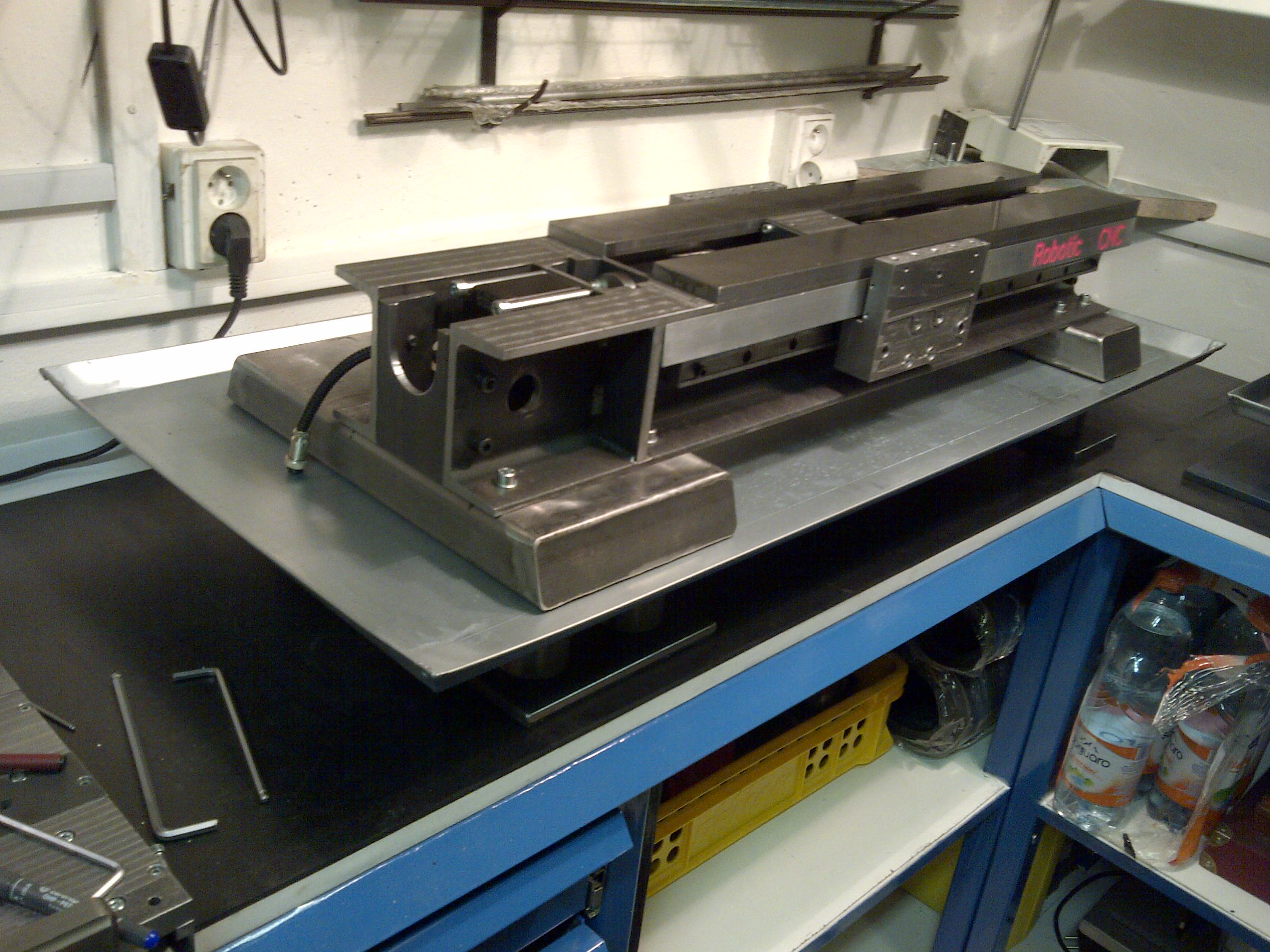

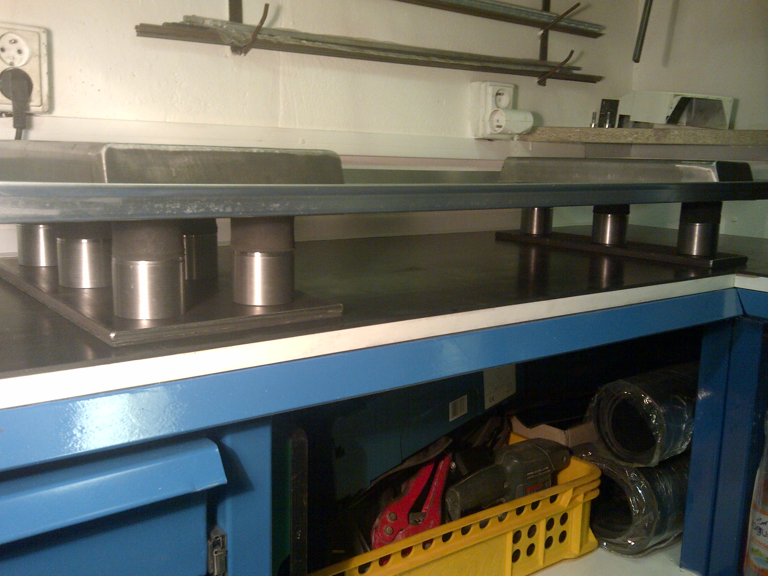

Měl jsem tu připravenou vanu 500 x 1100 x 35 a tak jsem ji usadil.Ještě že jsou ty Velikonoce. :lol:
Možná stárnu, ale váhu to má už jako prase.
