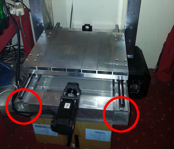

No je třeba být opatrný !,,,až po dolití polymerbetonem se šrouby dotáhnou úplněbadina píše:Neprohýbají se ti ty jekly když dotáhneš ty šrouby?
Jekl 50x50x5 zatížení v ose šroubu M8 100Kg
Na to bůh vymyslel silikonpacka píše:a jak je utáhneš když budou zalitý v tom polymerbetonu ??
to je hezký , ale větší tuhost by to mělo kdyby byly ty šrouby právě pevně zalitéHiTeccom píše:Na to bůh vymyslel silikonpacka píše:a jak je utáhneš když budou zalitý v tom polymerbetonu ??.Když s tím šrouby člověk namaže před zalitím,tak se nezalepí.
no to jo, ale když se koukneš na jiné stavby, tak se tam taky imbusáky nelepípacka píše:to je hezký , ale větší tuhost by to mělo kdyby byly ty šrouby právě pevně zalitéHiTeccom píše:Na to bůh vymyslel silikonpacka píše:a jak je utáhneš když budou zalitý v tom polymerbetonu ??.Když s tím šrouby člověk namaže před zalitím,tak se nezalepí.
Vždyť já to tak mám !,,,,z fotek to není patrné ?b3nd3r píše:Ono hlavne je vyhodnejsi profil sroubovat prez obe steny a ne jen prez jednu. Tim by jsi mel hlavy zvenci a drik sroubu zality v polymerbetonu.
vždyť šroub jede skrze obě stěny jeklu .b3nd3r píše:Co koukam, tak na spodnim ramu to neni patrnejinak proti borceni jeklu se dovnitr vklada distancni trubka, ktera zpevni stred kde neni stena.
Některé části se nerozebírají po zalití jako například jekly s hrubší stěnou .Jiné se pak musí dotáhnout.Silikon se nenanáší na celej šroub,jen tam, kde je zašroubován do závitu a na hlavu.badina píše:Já tomu nerozumím. Aby nebyl polymerbeton v kontaktu se šroubem tak se šroub namaže silikonem a naopak distanční trubka, která by zpevnila jekl a zároveň šroub od polymerbetonu chránila, tak tam trubka vadí, protože zabrání kontaktu šroubu s polymerbetonem.... Někde byl překročen bludný kořen.
Kdybych používal Epoxygranit, co v podstatě nepoužívám, proč bych podle tebe to chtěl zabarvitpavlaxy píše:Brutální hmotnost - a o to jde jsi napsal![]()
Používáš v podstatě "ztracené bednění"
Epoxygranit má odhadem měrnou hnotnost jako ocel a ty máš profily plné .
Nechala bych je v v přírodní barvě aby "klamaly že stroj je "papíráček"
