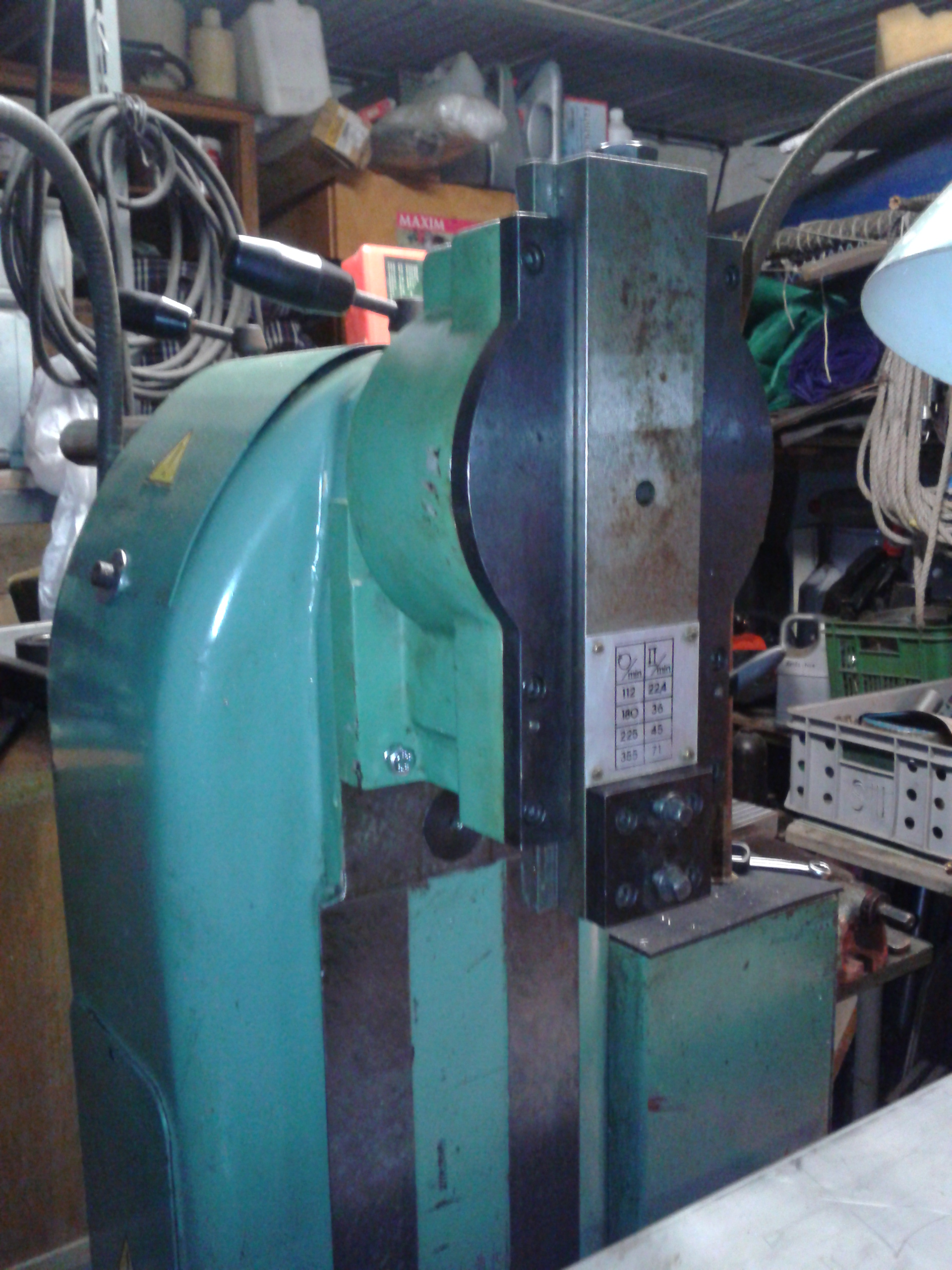

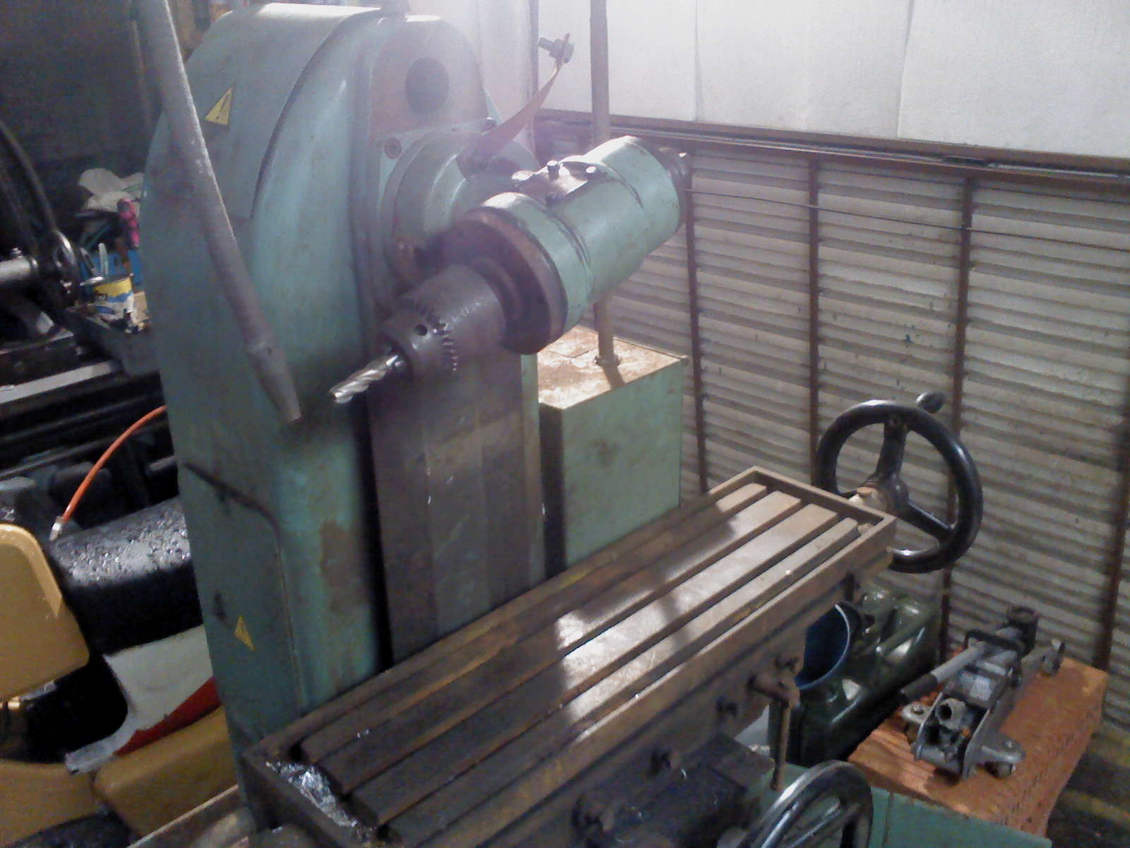

fidel47
Příspěvky: 448
10. 4. 2014, 4:46
tumlik píše:
fidel47 píše:.................. takže bych vybral poslední frézu ze sady-na nekonečno.
:) I když se tvé myšlenky ubírají správným směrem, tak tou poslední sadovou frézou ten hřeben bohužel nevyfrézuješ :wink: Jsou na to "speciální" frézy na ozubené hřebeny (souměrná úhlová fréza), které se liší od těch sadovým mnohem větším průměrem. Pokud už by ses totiž hodlal věnovat frézování hřebenu v rozteči modul x pí, tak věz, že na to potřebuješ jednak křížovou hlavu na frézce (orbitál) a také děličku pro podélný posuv, odečtem na noniusu tohle vážně neuděláš, to se klidně vsadím.
Pokud jsi někdy viděl, a nebo máš představu jak vypadá křížová hlava, tak ti musí být jasné, že sadovkou ten hřeben prostě nevyfrézuješ :wink: , ta fréza musí mít prostě a jednoduše mnohem větší průměr, než sadová, normálně se to prodává :)
Doporučuju ti koupit čínu hřeben v modulu co dodávají (1 nebo 1,5) a na ten 1,25 se vykašlat. Průměr a počet zubů oz. kola zvolíš podle osové vzdálenosti přímky hřebene a roztečné kružnice oz. kola pastorku :wink:
Aha, to jsi mi vyjasnil pár nejasností, já nad tím spekuloval jak ten hřeben na frézce udělat, když je průměr frézy 50 mm a průměr hlavy dejme tomu 90 mm, hlavu bych otočil o 90 stupňů, asi tak-
, ale stále by mi haprovaly ty průměry. Děličku na podélný posuv znám jen z Tvých příspěvků (a to je jářku poučný počteníčko), a křížovou hlavu jsem si před chvilkou vyhledal na obrázku. Další nápad-a teď páni strojaři prominou, jsem měl tento: Hřeben obrážet po jednou zubu, vybrousit si obrážecí nůž ve tvaru mezery mezi zuby, podélný posuv od mezery ku mezeře si zajistit hodinkami upnutými na stojan frézky a opřenými o stůl. Je to jen nápad teoretický, provádět ho nebudu (no, i když...) ),ale získal jsem od drahého Engineera obrážecí hlavu
(DÍKY), a ještě jsem nic neobrazil:D :) :D (a kdybych se do toho nedéjbóže pustil, asi bych si dal dva budoucí hřebeny na sebe, zkolíkoval je a obrážel dva kusy najednou, materiál bych volil 12050).
Příspěvky: 3833
10. 4. 2014, 5:27
fidel47 píše:............ Další nápad-a teď páni strojaři prominou, jsem měl tento: Hřeben obrážet po jednou zubu, vybrousit si obrážecí nůž ve tvaru mezery mezi zuby, podélný posuv od mezery ku mezeře si zajistit hodinkami upnutými na stojan frézky a opřenými o stůl. Je to jen nápad teoretický, provádět ho nebudu (no, i když...) ),ale získal jsem od drahého Engineera obrážecí hlavu (DÍKY), a ještě jsem nic neobrazil:D :) :D (a kdybych se do toho nedéjbóže pustil, asi bych si dal dva budoucí hřebeny na sebe, zkolíkoval je a obrážel dva kusy najednou).
Jako nechci tady hledat důvody proč to nejde, ale tady ty obrážecí hlavy jako příslušenství frézek, nejsou na nějaké produktivní obrážení, spíš jako nouzovka na "semtam drážku" :) na skutečně kvalitní obrážení tak, aby jsi zachoval geometrii, zvlᚍ tvarového nože, který bys potřeboval na ty hřebeny po celou dobu kdy budeš dělat ty zuby tak bys tam musel mít odskok nože (klapačku) při zpětném pohybu. Ani ty některé menší jednoduché svislé obrážečky ho nemají, odrbat se to dá tak, že to děláš mnohem menší šponou než z odskokem+malou řeznou rychlost, čímž zajistíš to, že se ti ten nůž při řezu velké špony neohne a při zpětném pohybu ti pak ten břit nebude třít o obrobek :wink: takhle se zpětným třením ho totiž spolehlivě odrovnáš na pár drážkách :)
Při té hloubce modulu 1,25 to bude na tom hřebeni tak týden práce a chraň bůh, aby jsi ho v půlce zlomil........... :)

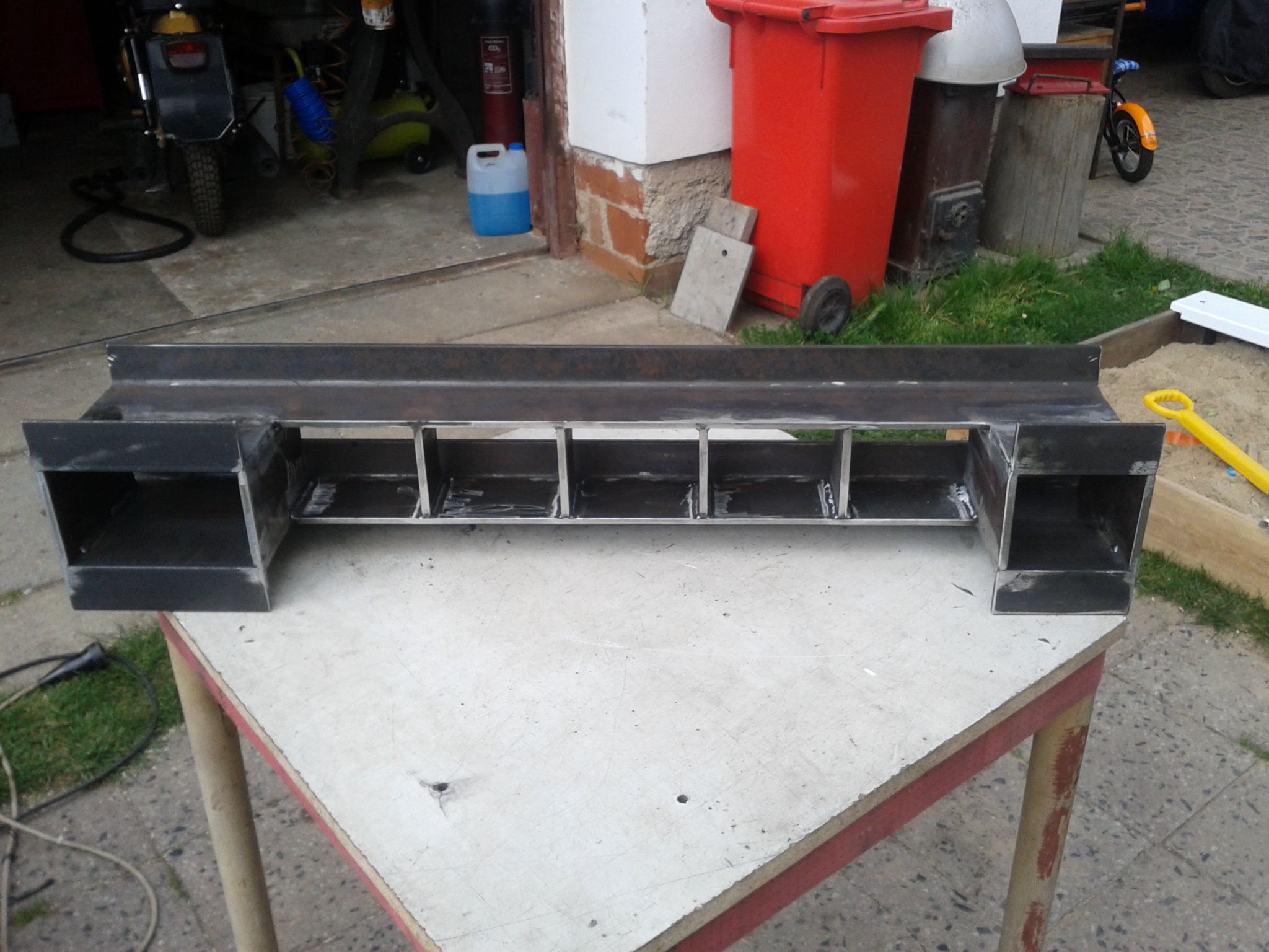

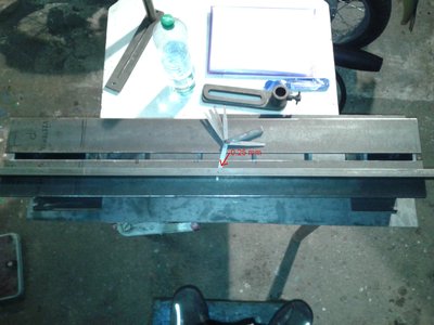

fidel47
Příspěvky: 448
20. 4. 2014, 10:46
Polotovar lože mám hotov
, materiál vyšel na 1 260 Kč (traverza-620,-,L-140,-,plochá-300,-,řezné a brusné kotouče-200,-) materiál na sváření nepočítám, ale svárů je na tom zhruba přes 3 metry, váha je 42 Kg. Dělal jsem to asi 10 hodin (lážo plážo).Celkem mě překvapilo, že se to v délce ani moc neprohnulo O,25mm
, měřil jsem to zhruba, protože na přesnější měření nemám v téhle délce měřidla. Kdybych z toho chtěl dělat soustruh na dřevo, tak mi to takto vyhovuje a nic víc s tím už nedělám, ale že to má být soustruh na kov, tak dálší fáze bude polotovar ofrézovat a přebrousit...
