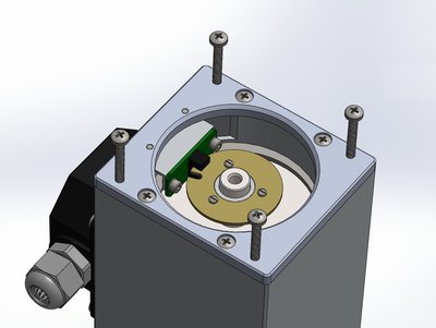

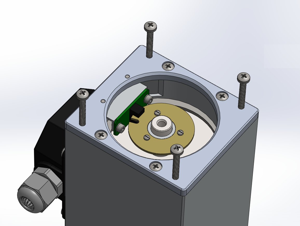

Ako chceš urobiť to snímanie otáčok na vretene?

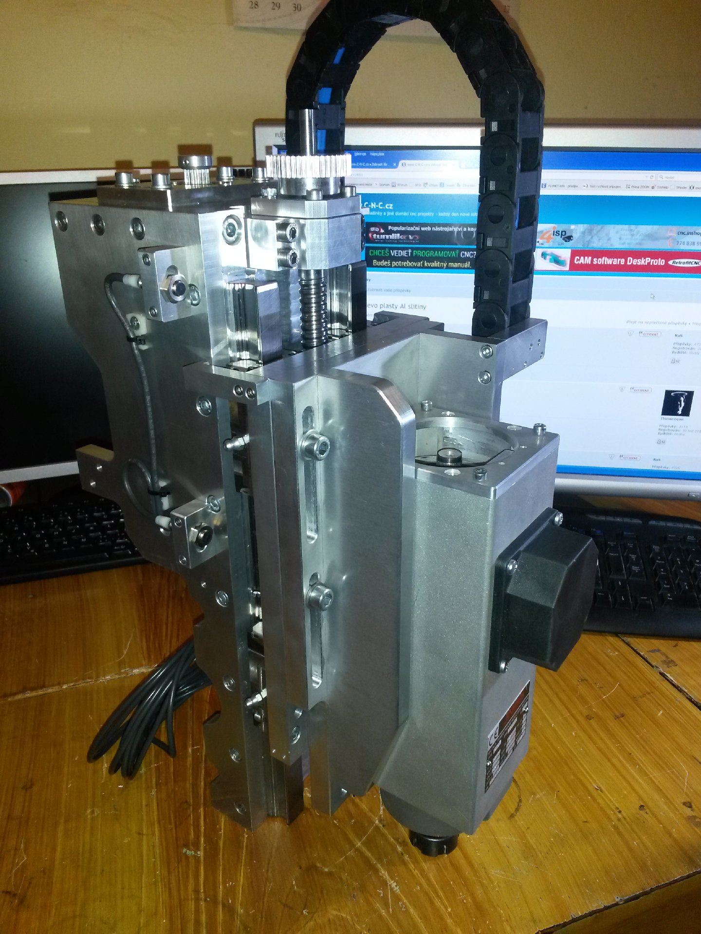

ty dvě bočnice slouží k zvýšení tuhosti desky na které je upevněno vřeteno ta se totiž o proti vozíku může vysunout cca o 110mm a tak jsem měl obavu že by to na tu délku mohlo pružit a tudiž i vibrovat

Snímání otáček na vřeteni uvažuji použít optickou závoru (používá se například v myších na PC těch starších s koulí) a disk se zářezem místo původní vrtule ventilátoru v příloze obrázek řešení.
Hlučnost použitím ventilátoru výrazně klesla nicméně kvalita chlazení nic moc a po 2hodinách už je to na hraně, v budoucnu bude určitě přestavba na chlazení vodou, teda pokud nevyměním vřeteno za jiné

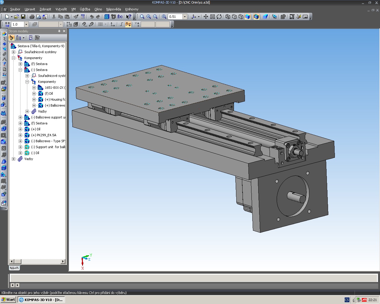

Nazdar RKal tak som sa tiež pustil do projektu a inšpirujem sa tvojou konštrukciou ale mám ešte otázku? Na osi Z si použil ložiskový domec pre gul.skrutku typu BK vlastnej výroby. Konies gul.skrutky si nechal bez ložiskového domca, volný? Ja v projekte používam BK12 pre gul.skrutku 1605.Lineáry REXROTH kolajnice 20-ky dľžky 460mm nad ktorými uvažujem či ich neskrátim na 400mm a vozíky R165181320

jo jo, je to přesně tak konec je volný respektive je na něm pouze nastrčený kroužek který zabrání vymontování šroubu ven z matice a vysypání kuliček na zem. Vzhledem k tomu, že osa je svislá a nemá ani příliš velké otáčky tak mi příjde zbytečné tam nějaký domek vkládat a mohl jsem tím pádem celou sestavu udělat kompaktnější

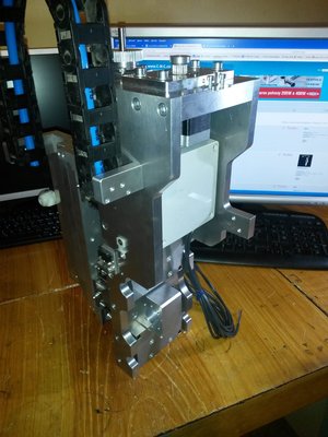

Tak sem zase trochu popojel a mám už vše hotovo, teda téměř, ještě mi chybí držák matice X a držák napínacího šroubu řemenu. Jak dodělám tyto dva díly tak to budu moci zkusmo nahodit na portál, už aby to bylo. Ze začátku to zkusím s původním šroubem na zetku i když je trochu kratší, a pokud vše bude OK tak koupím nový, a můžu se pustit do portálu.

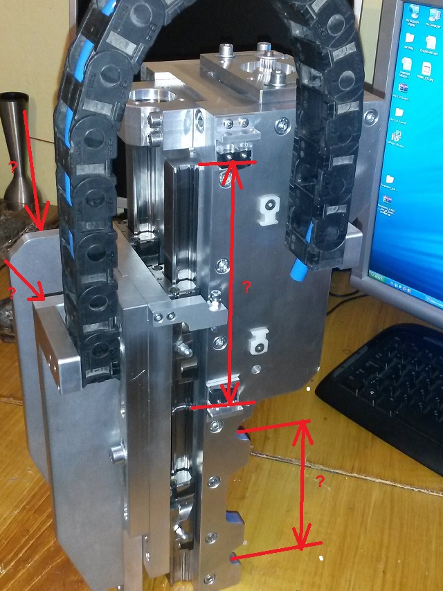

mimochodem proč jsi zvolil tuhle koncepci Zka? když ti vyjede vřeteno až nahoru (nebo třeba už do půlky při krátké fréze) tak je břit frézy vejš než spodek té konstrukce což tě může v mnoha případech dost omezovat.. oproti konstrukci opačné kdy jsou kolejnice a vozíky opačně..

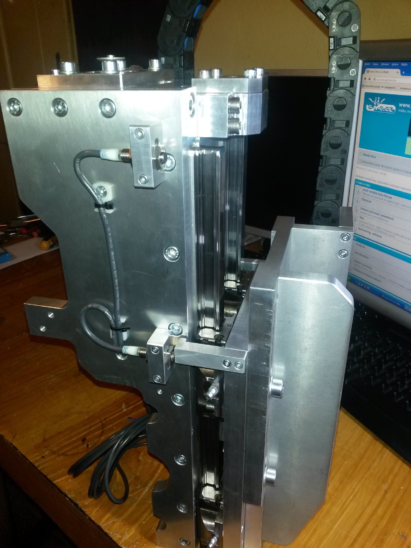

Chtěl bych se zeptat, proč jsou tam dva indukční spínače - na referenci stačí jeden. Na druhé straně máš dva mechanické - to jsou asi bezpečnostní koncáky ne? Souhlasím s RaSem ohledně umístění kolejnic a vozíků - takhle je to omezující, ale asi jde o zvyk. Jinak opravdu krásná práce, precizně vyrobeno - tomu říkám řemeslo. Krásná práce.

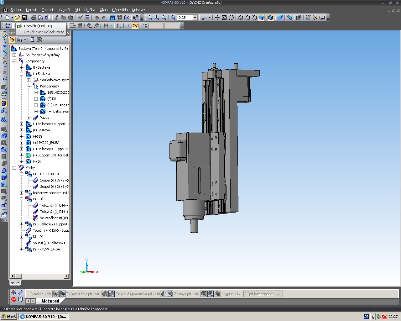

Příspěvky: 9632
22. 3. 2015, 8:57
Podle tohoto renderu bych řek, že to má tak akorát.. nebo to bylo na orima?
Příspěvky: 8994
22. 3. 2015, 9:27
já vycházel z tohohle obrázku.. http://www.c-n-c.cz/download/file.php?i ... &mode=view" onclick="window.open(this.href);return false;

Proč jsem použil tuhle koncepci nevím, nějak mi to tak vyšlo a udělat obrácený návrh mne nenapadlo, nicméně si myslím, že je posuv využit kompletně. Vysvětlím:
1) světlá výška pod portálem je (respektive bude až ho předělám) 195 mm nicméně světlá výška pod vozíkem X tedy toho co je na fotkách je 182,5mm uvažoval jsem tak aby zde vlezl obrobek do výšky 180mm protože mám něco v budoucnu vplánu.
2) rozjezd osy Z je 130mm + náke drobné
3) celé vřeteno se dé navíc povolením čtyřech šroubů M8 přestavět tedy zvednout v rozmezí cca 140 mm a to proto, že je potřeba jiná hloubka používám li nástroje na vrtání PCB kde délka nástroje vyčnívající z kleštiny bude tak do 20ti mm možná i méně a na druhou stranu pokud chci obrábět nějaké hluboké kapsy frézou 10 x 50 která trčí 70 mm ven z kleštiny a ještě na obrobku který je 150mm vysoký tak by celkový rozjez musel být přes 200 mm aby bylo ještě kam s tou 10kou odjet. Proto je taky ta deska s vřetenem která se dá přesunout, na osazení a drážkách tak abych během změny výšky stále držel kolmici a aby tato změna nebyla příliš pracná.
takže například:
a) deska s vřetenem spuštěná téměř dolu nějakých 80mm od pomyslné nuly, spodní plocha kleštiny 8 - 138 mm nad stolem
b) ustaveno dle rendru http://www.c-n-c.cz/download/file.php?i ... &mode=view to je 50 mm od pomyslné nuly a asi také nejčastěji používaná poloha spodní plocha kleštiny 38 - 168 mm nad stolem standartně nástroje které používám jsou vsunuty od 30 do 50 mm z kleštiny + nějaké podložení obrobku.
c) vřeteno ustaveno na pomyslnou nulu rozsah 88 - 218 mm tady počítám s obráběním vysokých obrobků s dlouhým nástrojem
d) poslední možnost je zasunutí vřetená ještě výše -50mm oproti pomyslné nule a zde je rozsah 138 - 258 mm tohle je spíš tak na vrtání opravdu dlouhým nástrojem do vysokého obrobku.
ohledně koncáků je to tak. Indukční snímače jsou koncové polohy pro mach3 a zároveň je jedno čidlo (tady to horní) jako reference. Ty koncáky na druhé straně jsou zapojeny seriově do obvodu s centrál stopem nezávyslím na machovy a pokud mach něco zblbne tak to natvrdo odstaví napájení driveru a vše se zastaví.

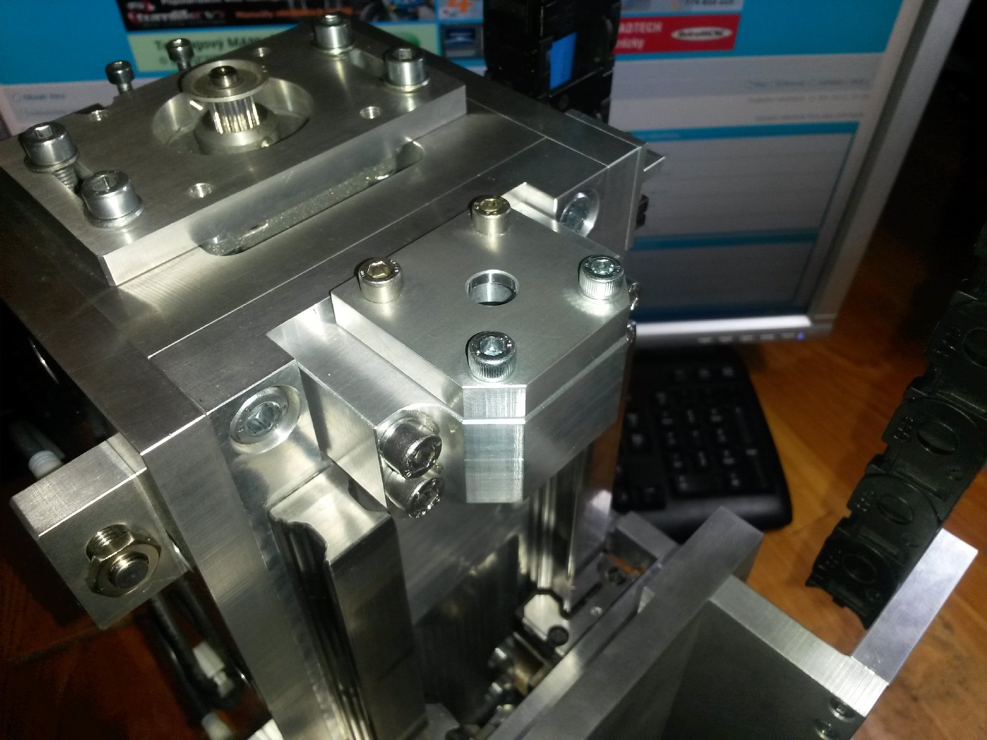

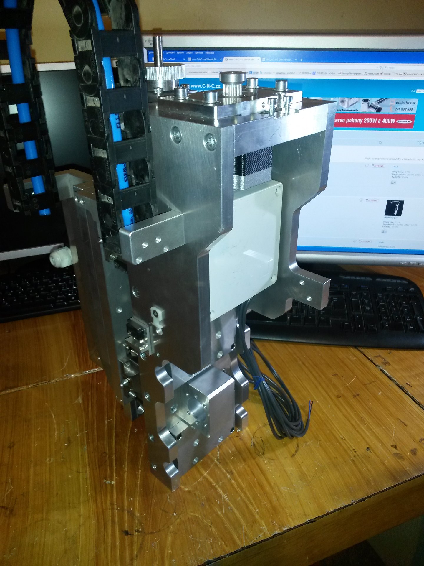

Jinak se mi dneska podařila dodělat poslední objímka matice X a tak jsem mohl začít rozebírat stroj a začít montovat díly na novou osu. Už ale na první pohled (spíše potěškání) je zřejmé že přestavba portálu bude nutnost. Na fotkách již s namontovaným vřezenem. Jako šroub Z jsem použil šroub ze starého Zka, zatím. Bohužel je krátký a tak mám zdvih jen 60mm takže budu muset objednat nový, ale s tím sem počítal.
