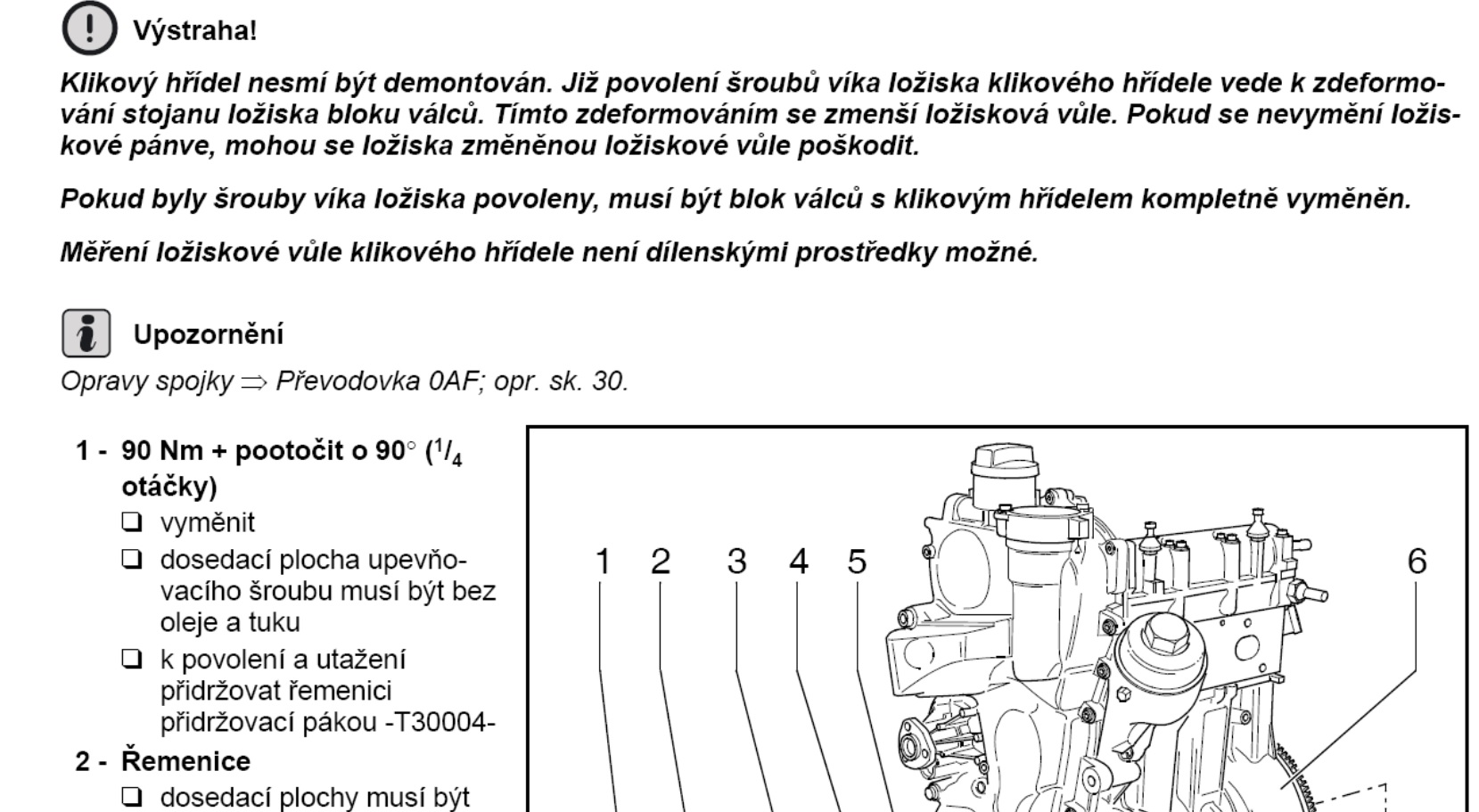

A už jsi někdy třeba četl nějakou dílenskou příručku VW k motoru s Al blokem?
Třeba to, že se nesmí vyndavat klika bez přípravku, jinak se může zkroutit blok ?

Tomu celkom nerozumiem. Ako sa môže vytiahnutím kľuky skrútiť blok? Nikdy som o tom nepočul a ani tomu moc neverím.

Tak nevěř ;) :
Co je pak jednodušší? Vzít magnet a sebrat špony nebo kupovat polomotor?
