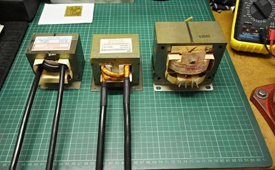

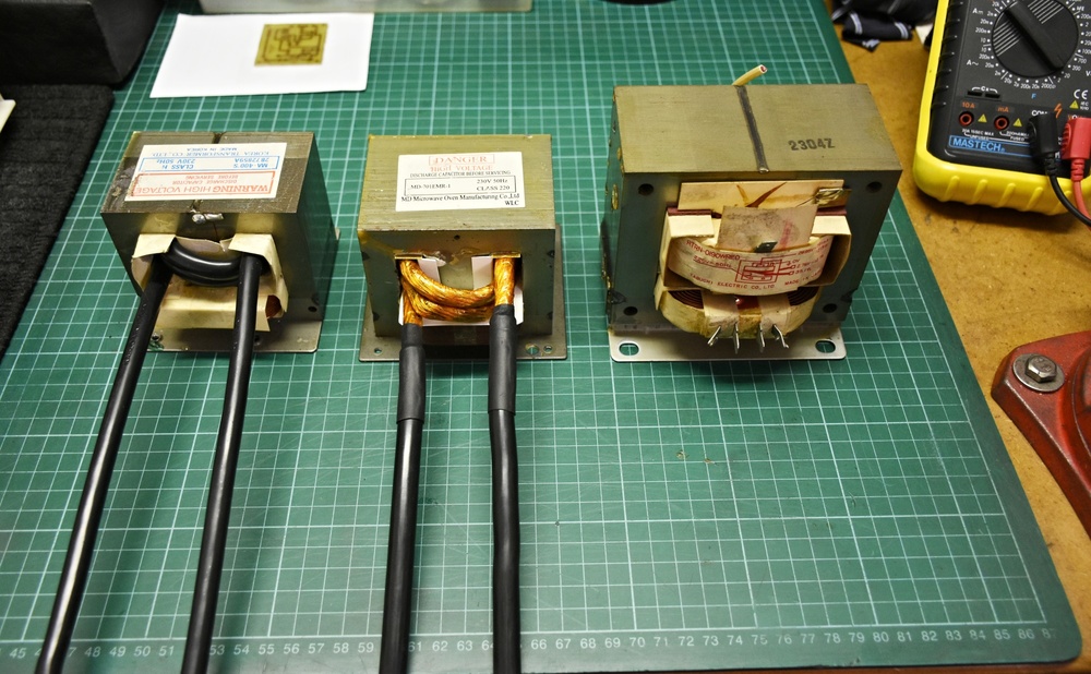

Tak další postupový krok, dnes jsem to rozštípl a udělal nezbytné:
- do menšího trafa se mi vešly 2 závity licny 25 mm2 (průměr licny s izolací je 8,3 mm), výsledné napětí sekundáru naprázdno je 2,05 V
- u většího trafa jsem oholil u licny 35 mm2 izolaci, omotal jsem to 2x překrývající se kaptonovou páskou (výsledný průměr takto upravené
licny je 8,3 mm) a protáhl jsem 2 závity, výsledné napětí sekundáru naprázdno je 2,55 V.
Dnes se mi podařilo získat další trafo z mikrovlnky, tentokrát z 1400 W, je to pořádný macek, pro srovnání přikládám rozměry všech tří traf:
Trafo z trouby 800W: rozměry 90 x 59 x 77 mm (šxhxv), střední sloupek cca 29 x 59 mm, využitelné okno cca 14 x 27 mm.
Trafo z trouby 1000W: rozměry 90 x 68 x 77 mm (šxhxv), střední sloupek cca 29 x 68 mm, využitelné okno cca 14 x 27 mm.
Trafo z trouby 1400W: rozměry 120 x 62 x 100 mm (šxhxv), střední sloupek cca 40 x 62 mm, využitelné okno cca 19 x 42 mm.
Mám nakoupené součástky a udělané plošné spoje na časovač a regulaci výkonu, pokud jde o časovač, tak plánuji použití SSR (v záloze mám malý stykač), SSR sice spíná v nule, ale v nule se spíná náhodně i při použití stykače dle toho, kam se člověk při zapnutí bodovky trefí a navíc toto trafo rozhodně není ideální čistá indukční zátěž, takže to s tou proudovou špicí nebude tak kritické...
