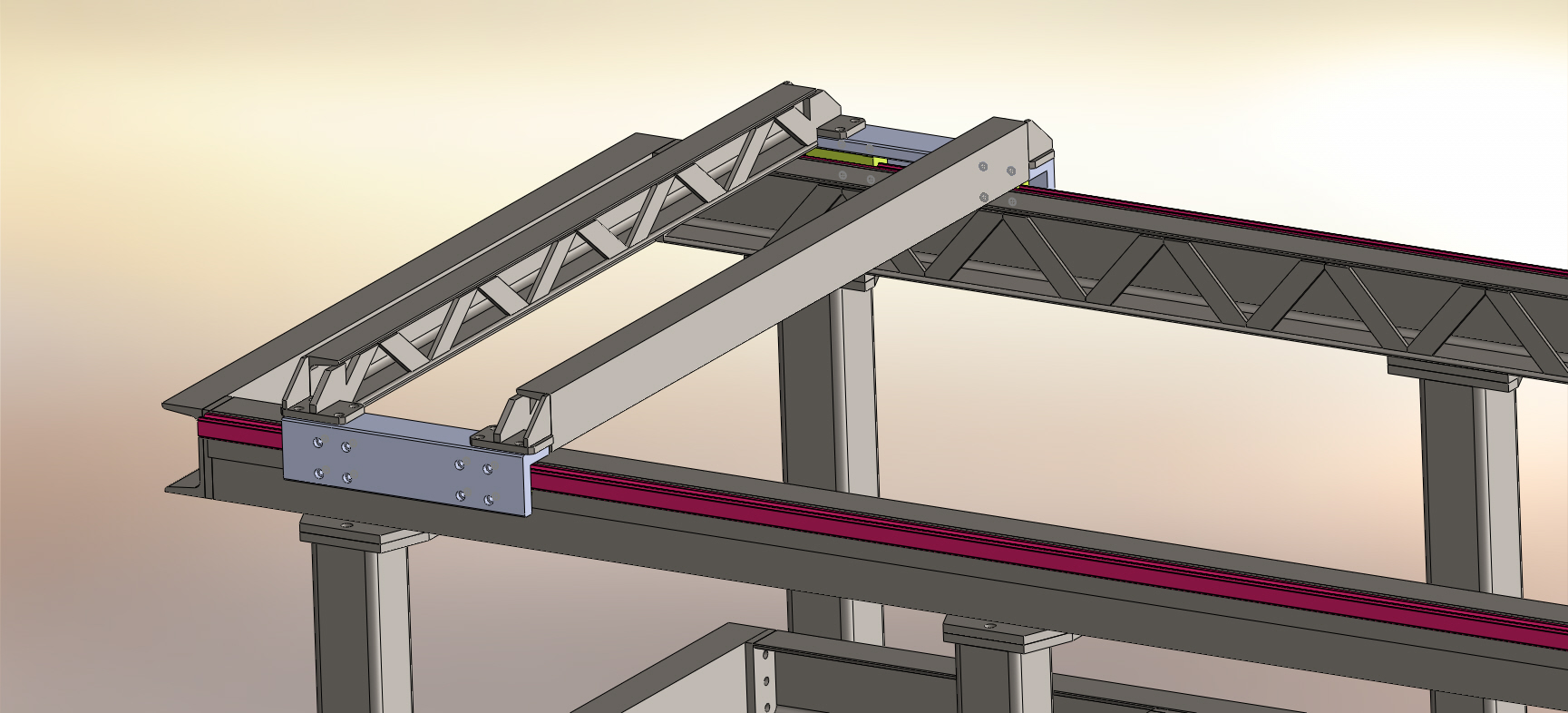

15. 4. 2012, 6:33
Ahoj tak přikládám další verzi, čekám další komenty děkuji ....
sestava.PDF
(500.06 KiB) Staženo 609 x
Gfx23
Příspěvky: 139
Registrován: 13. 9. 2011, 11:29
Bydliště: Liberec
15. 4. 2012, 7:20
Na ty profily, na kterých by měl ležet stůl bych přidělal patky, které by se ofrézovaly a následně by se na ně hodil stůl :) Zamezil by jsi minimálně problémům s ustavením stolu. A ještě bych vyztužil to uchycení Y, nevím kolik kilo to ponese, ale to ukotvení na skosených profilech na mě nepůsobí dobře.
A nakonec bych udělal ještě jinak Z-tovou osu aby byla "rovnoběžná" s Ynem a ne kolmá na něj (snad chápeš), protože mi přijde, že na jedné straně se připravíš kvůli tomuto provedení o kus Ynu (kudy povedeš šroub?)
Být tebou, víc bych to dokreslil, uchycení šroubů motorů atd.. ať máš jistotu, že je vše OK
Napadá mě toho víc ale zatím tak zhruba.
dyntyd
Příspěvky: 387
Registrován: 13. 12. 2007, 1:40
Bydliště: Hradec Králové
15. 4. 2012, 7:37
Dokreslovat samozdřejmě budu do detalju ... ale nejprve chci komenty ... no patky budou ty jsem tam nekreslil to je pravda. A pokud bych otočil osu Z o 90 stupnu tak pak budu mít menší rozvor mezi vozíky a tím pádem větší namáhání takto mi to v pracovní ploše vyhovuje. Ono až budu dokreslovat tak budou vznikat dalsí problémy....

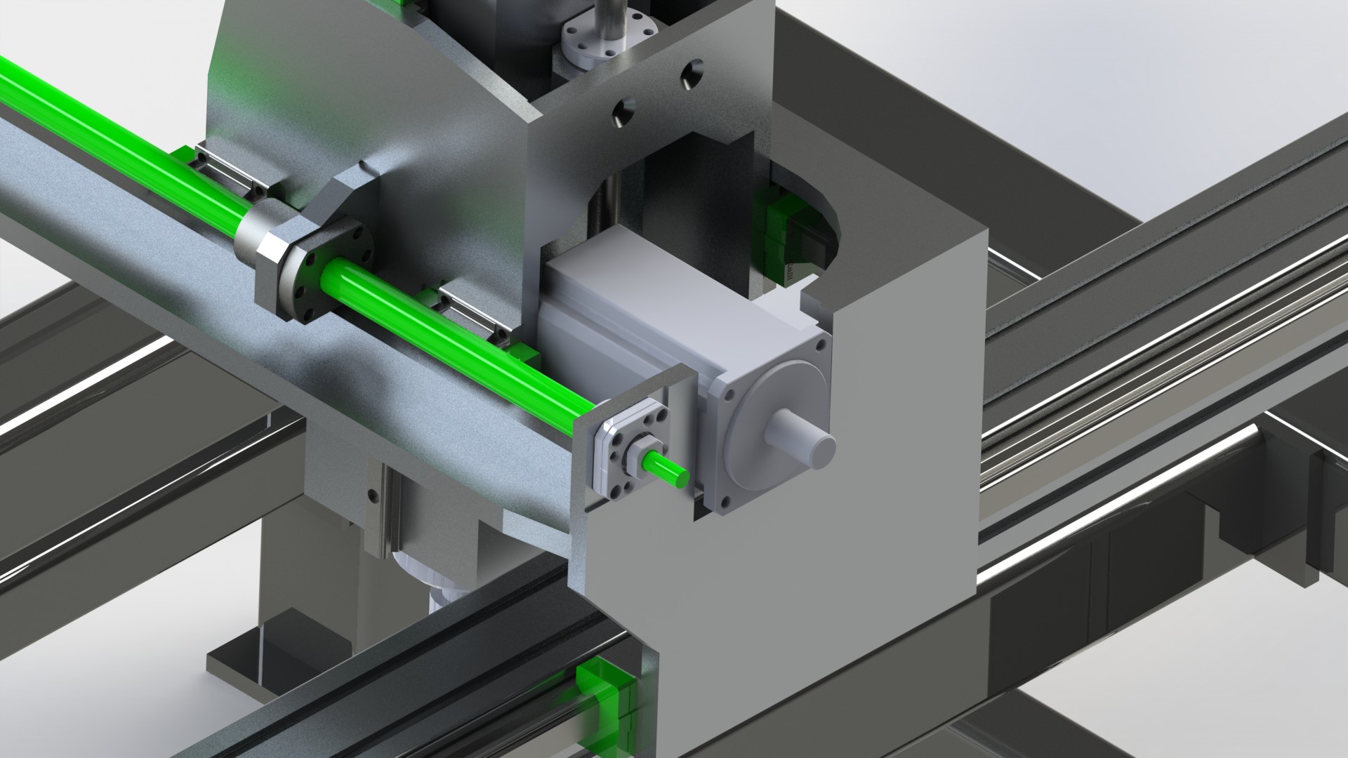

5. 1. 2014, 11:53
Ahoj tak celé od znovu a snad lepe .... co vy na to ? chci znát váš názor na umístěnu motoru pro osu Y zdali byste jej dali někam jinam a nebo ne je to knopové ... ale nikde by to takto nenaráželo
Předem děkuji
CNC2013.PDF
(6.6 MiB) Staženo 429 x
