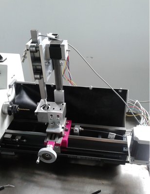

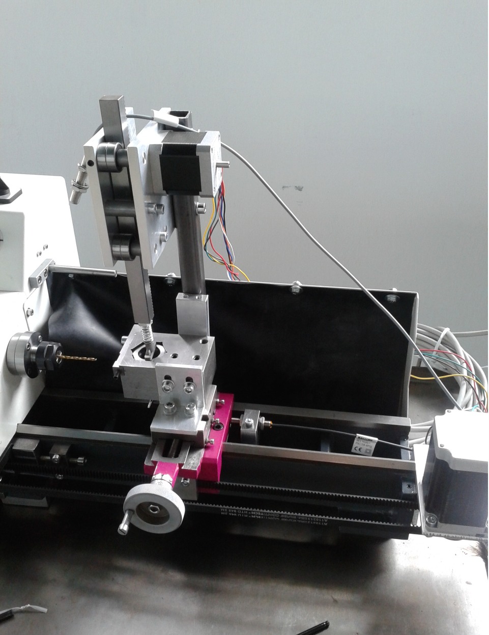

Měl bych na tebe prosbu jeykey.
Dal jsem nejnovější program co jsi vytvořil na můj malý soustruh.
Mám tam nyní dvě osy. Jedná upíná kus v přípravku pomocí ozubeného kola a hřebenu a druhá hýbe posvuvem na vrtání.
Mám tyto dvě otázky:
1) je možné otočit všechny motory na opačnou stranu ?
Jezdí mi tam zrovna vše opačne.
Potřeboval bych otočit na obou osách směr posuvu normálního programu, směr najíždění na referenční koncáky a taky změnit směr odjetí při dotyku koncáku.
2) Je možné předělat logiku vstupů na zapínaní tlačítek A0 a A1 ?
Namísto GND by tam šlo 5V. Ptám se na to z důvodu že mi to tam nedesí, dělá mi to plno problému.
Díky za pomoc a zde je program.
manipulator.txt
(8.95 KiB) Staženo 404 x

1) referenční snímače sou u sklíčidla nebo vzadu?
teď to máš tak, že když chceš pohyb do + tak jede vozík doleva?
směr se dá změnit tak, že budeš používat zápornou část souřadnic, to když sou snímače na konci lože, pak by to bylo i správně, doprava je x+, doleva x-
když sou snímače u sklíčidla a dá se jet jenom do mínusu, tak je potřeba změnit směr otáčení
int dir = (steps > 0) ? HIGH : LOW;
na:
int dir = (steps > 0) ? LOW: HIGH;
ale to jen v případě, že to vážně jezdí opačně, jinak to rozhodí počítadla
koncákům se přehodí odjezd, místo toho:
digitalWrite(DIR_X_PIN, HIGH);
tohle:
digitalWrite(DIR_X_PIN, LOW);
u os u kterých je to potřeba

Ještě mám jednu otázku ohledně snímačů.
Mám tam na výchozích polohák indukční snímače a když to najede výchozí polohu tak se to od něj oddálí.
Ale problikuje to, protože to jestě asi trochu snímá, takže to dělá nepořádek. Jsou to snímače Balluff, snímání 1,5 mm.
Nešlo by třeba do toho programu vložit nějaký malý časovač, že by zajel od toho koncáku dále ?
děkuji ti za pomoc.

tarvisio píše:Ještě mám jednu otázku ohledně snímačů.
děkuji ti za pomoc.
můžeš to hodit do cyklu a nechat zopakovat kolikrát potřebuješ,
if (digitalRead(limit_XL_Refer) == LOW) {
Serial.println("Referencni snimac osy X aktivni");
for (int i = 0; i<=400; i++) {
digitalWrite(STEP_X_PIN, HIGH);
delayMicroseconds(5);
digitalWrite(STEP_X_PIN, LOW);
if (view == 1) Serial.println("sjizdeni z refer. snimace X");
delay(10);
nebo dát na snímač rezistor aby nepouštěl zbytkovej signál,
nebo vypnout vracení se ze snímače,
nebo dočasně zablokovat limits() a dát moveX(kam potřebuješ);

Díky, funguje to. Dam jsem tam tu první verzi. Musím říct že jsi fakt dobrej !! :wink:
